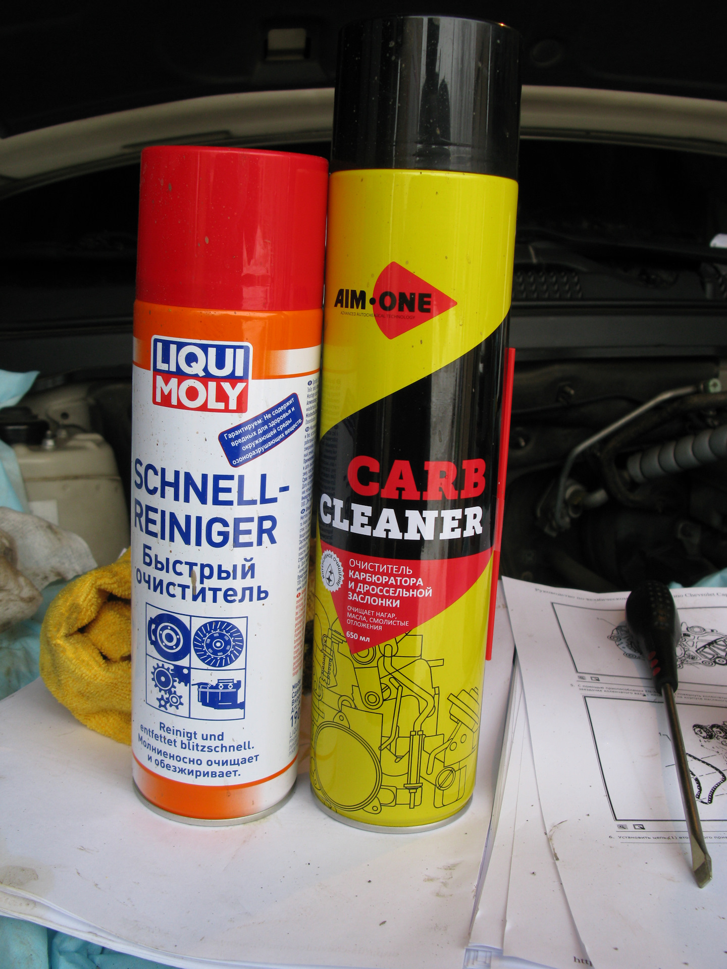

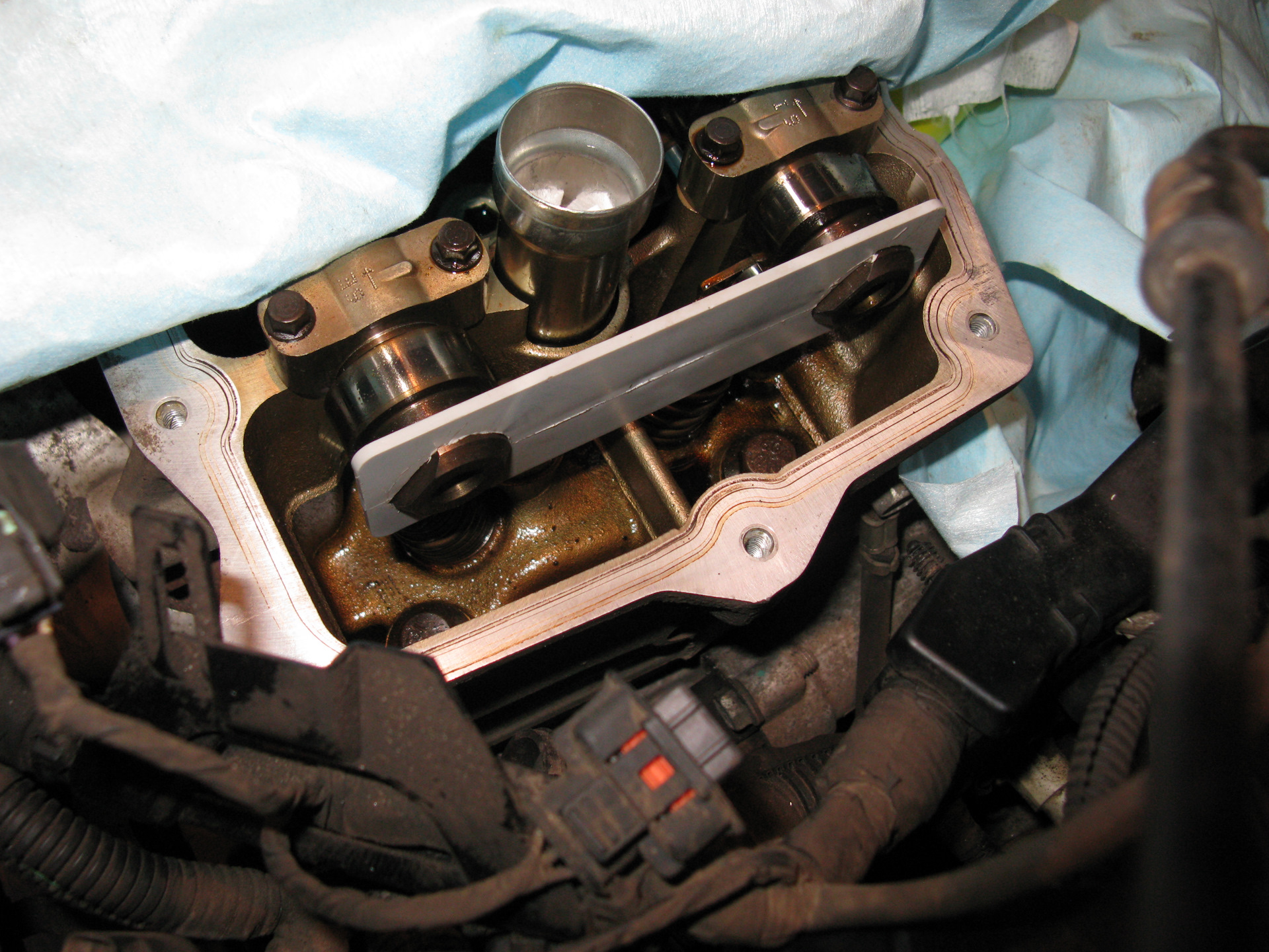

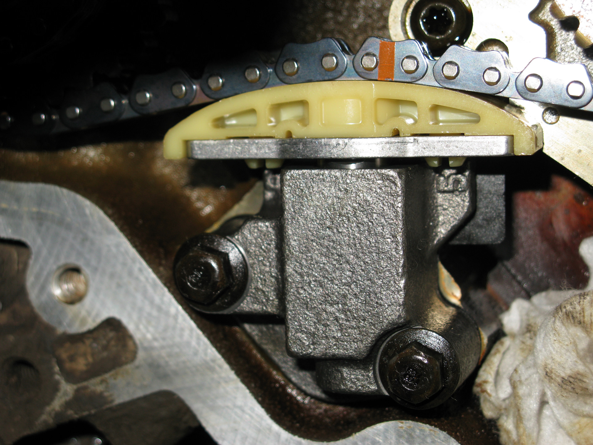

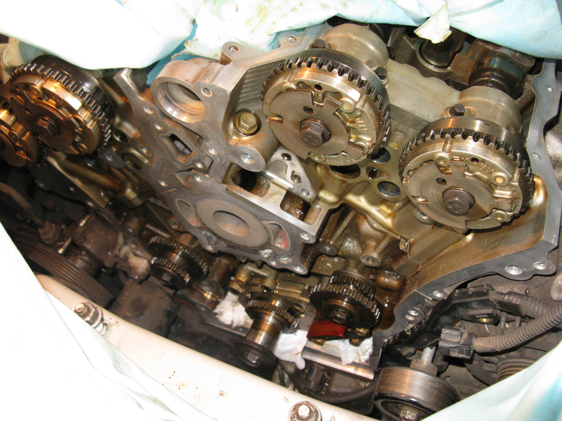

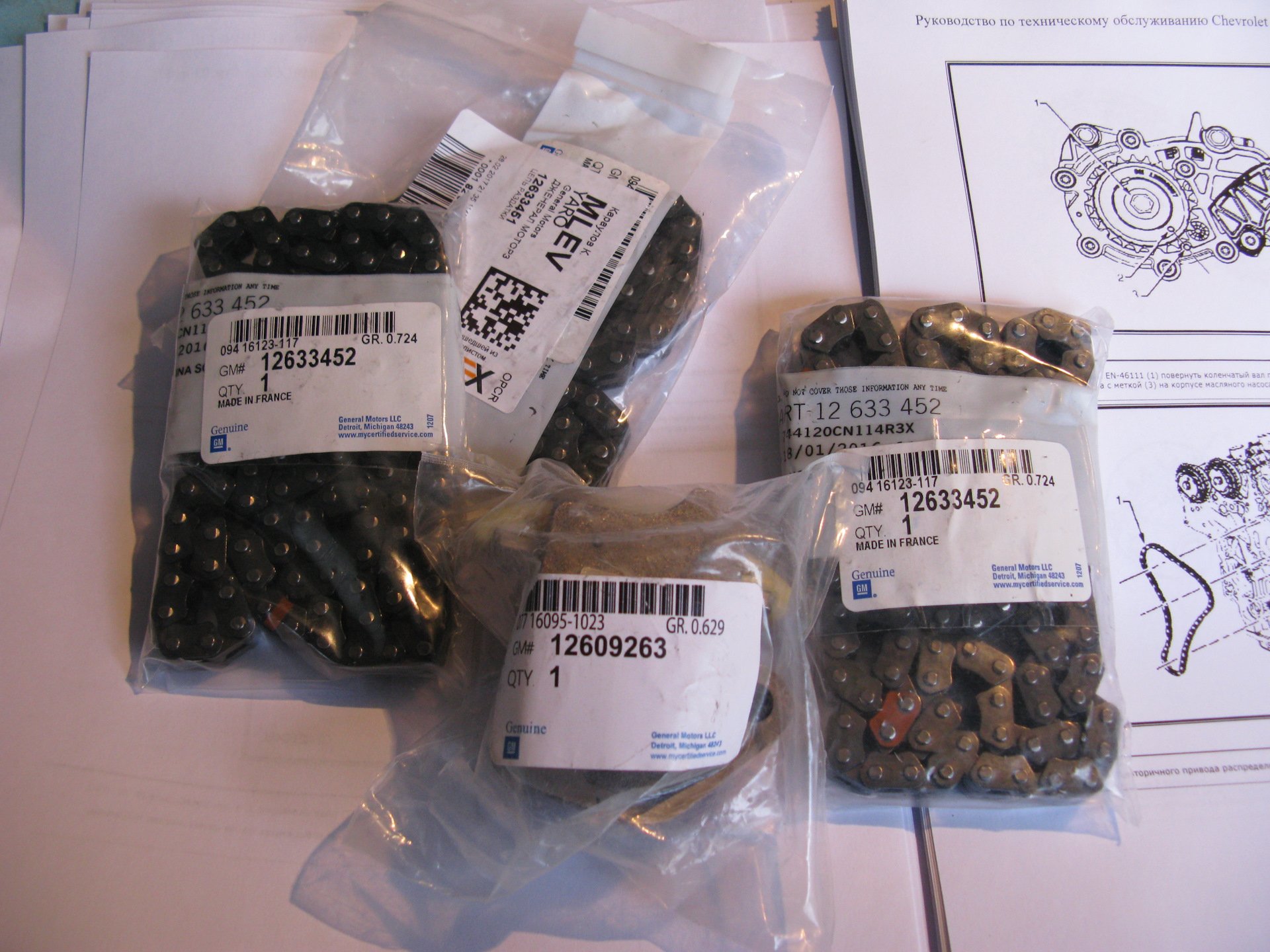

Ну вот, приперся я с гаража. Как писал ранее попал на новые цепи и натяжитель. Сегодня чистил и отмывал крышку ГРМ и мотор от герметика. Успел еще поставить цепи, натяжители и покрутить вручную мотор для проверки меток. Короче, все нормально. Далее фотки с комментариями, ссылочка на видео и вопрос к знатокам.

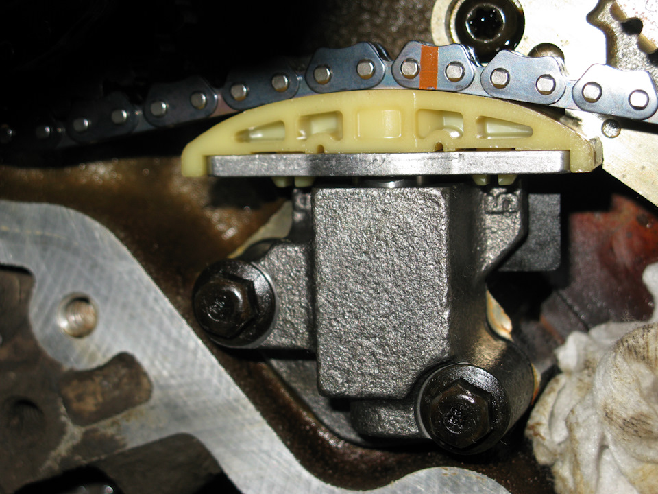

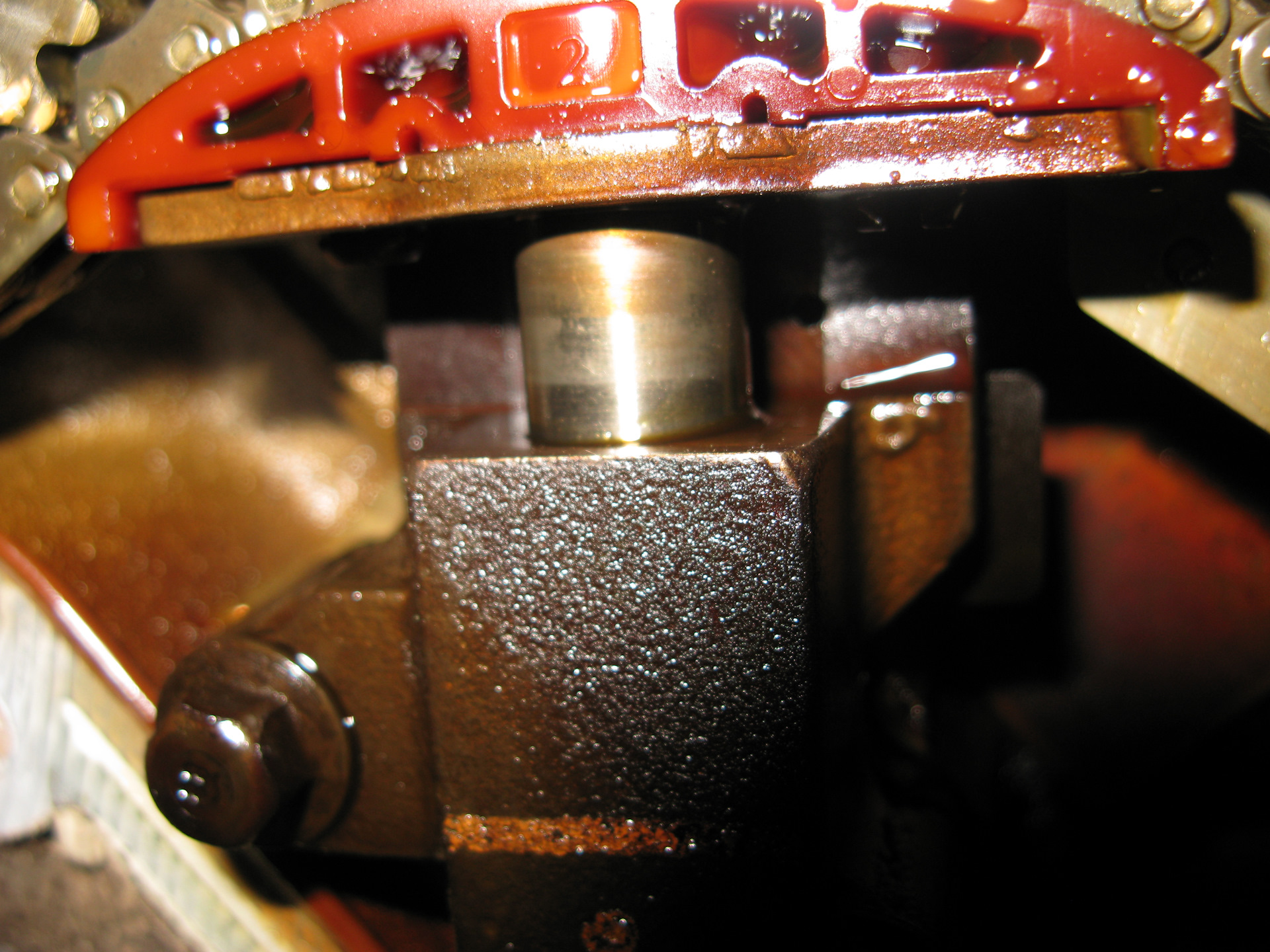

Вот такой вылет у натяжителя обнаружен

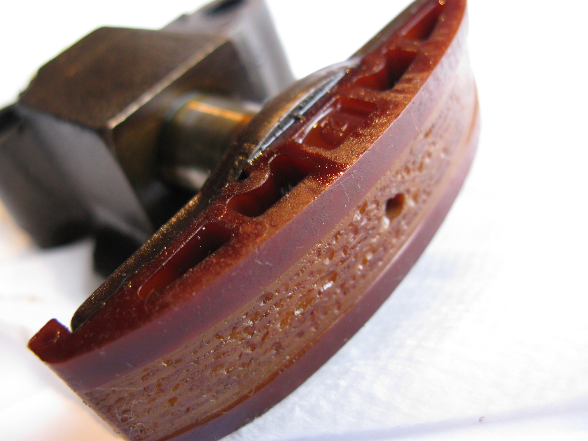

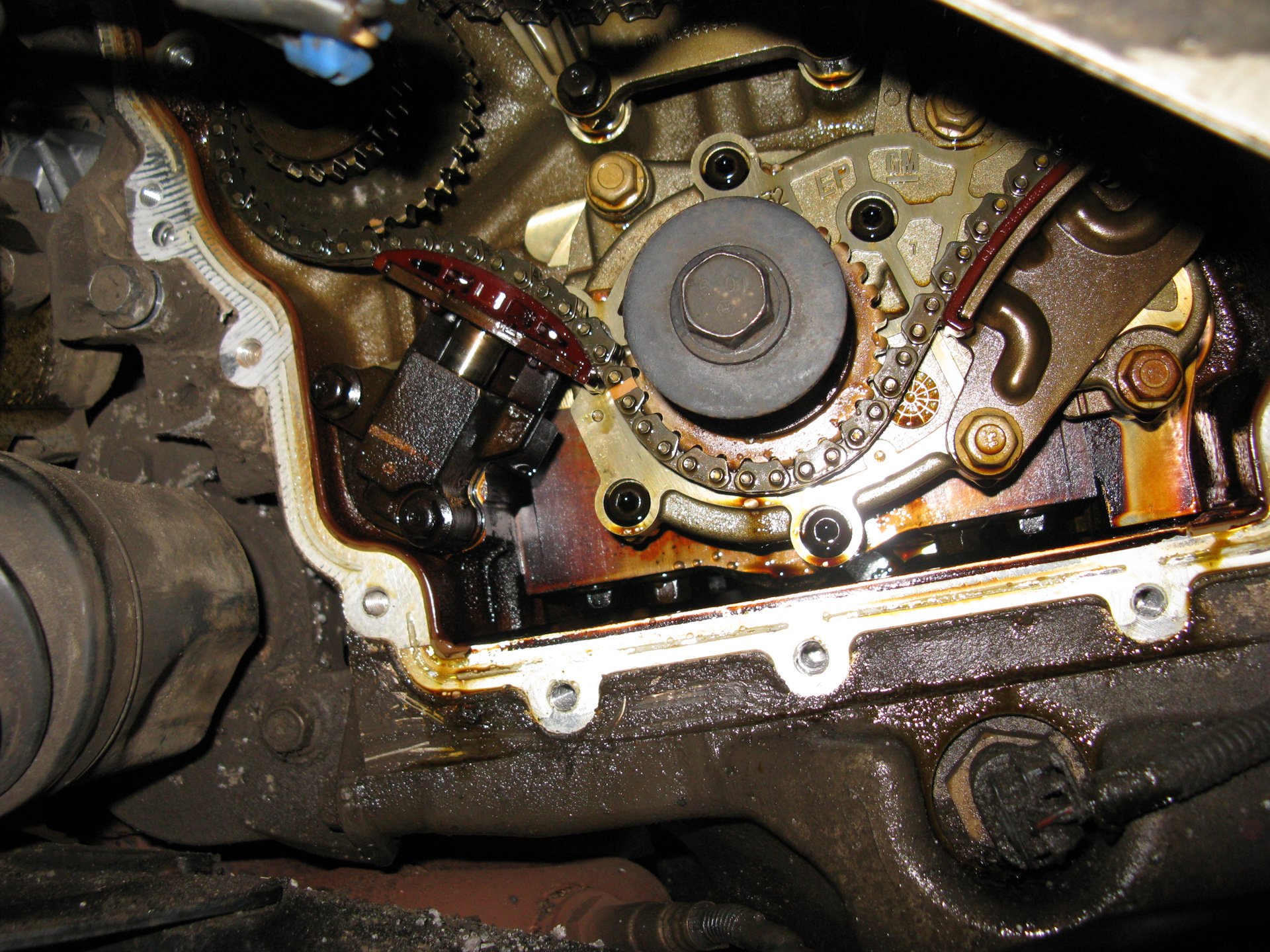

Тут виновник торжества, износ пипецЪ!
другой ракурс
вид с низу, вылет натяжителя огромен
А вот такой вылет у нового натяжителя на новой цепи

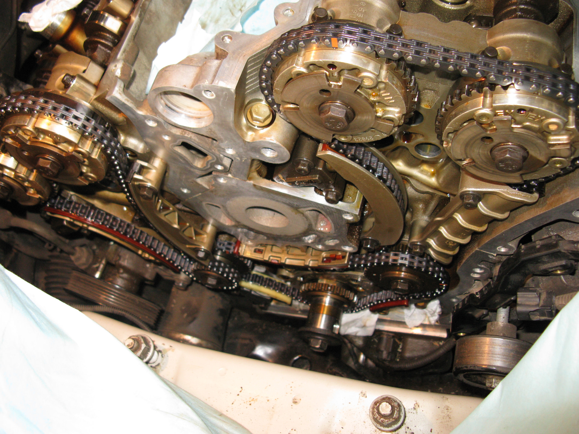

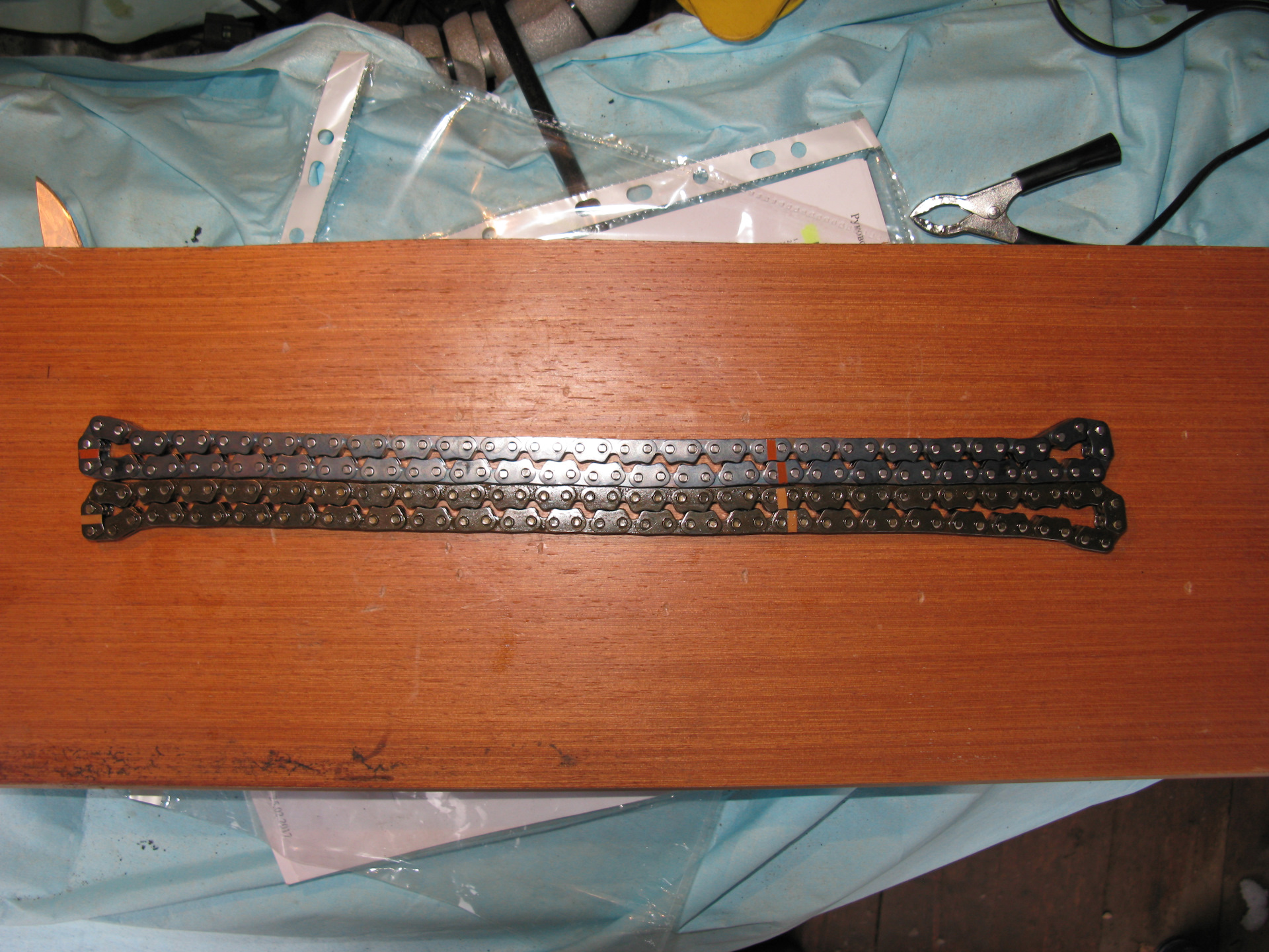

Сравнение нижней цепи, вверху новая. Видно насколько вытянута старая
Новые цепи и натяжитель

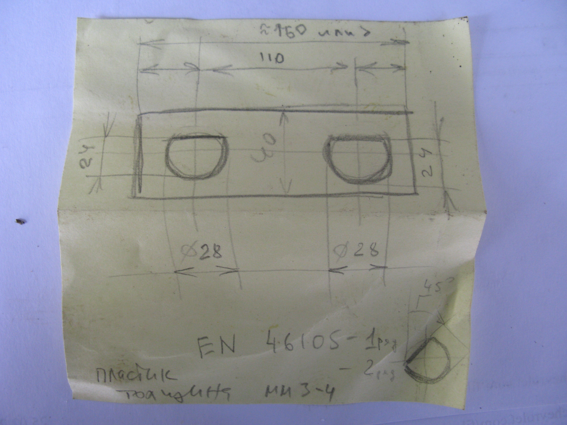

Приспособа для фиксации распредвалов. Всего их две на каждую голову

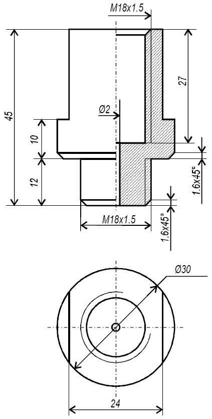

А это чертежик приспособы, может сгодиться кому. Вторая такая же, только отверстия повернуты в лево на 45 градусов

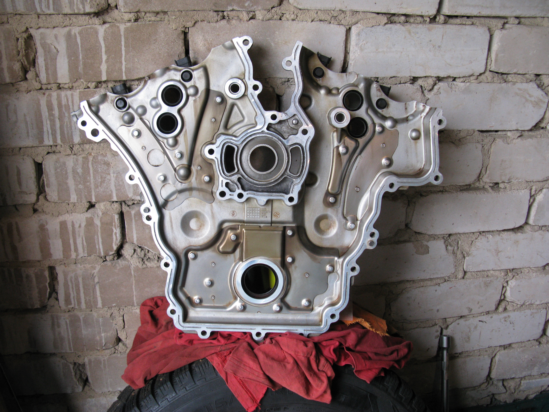

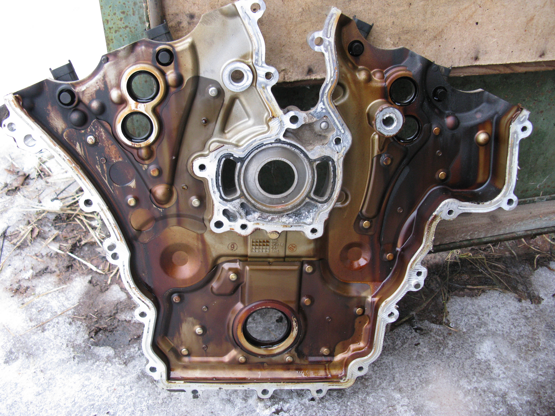

Такая крышка оказалась внутри
А такая стала после чистки

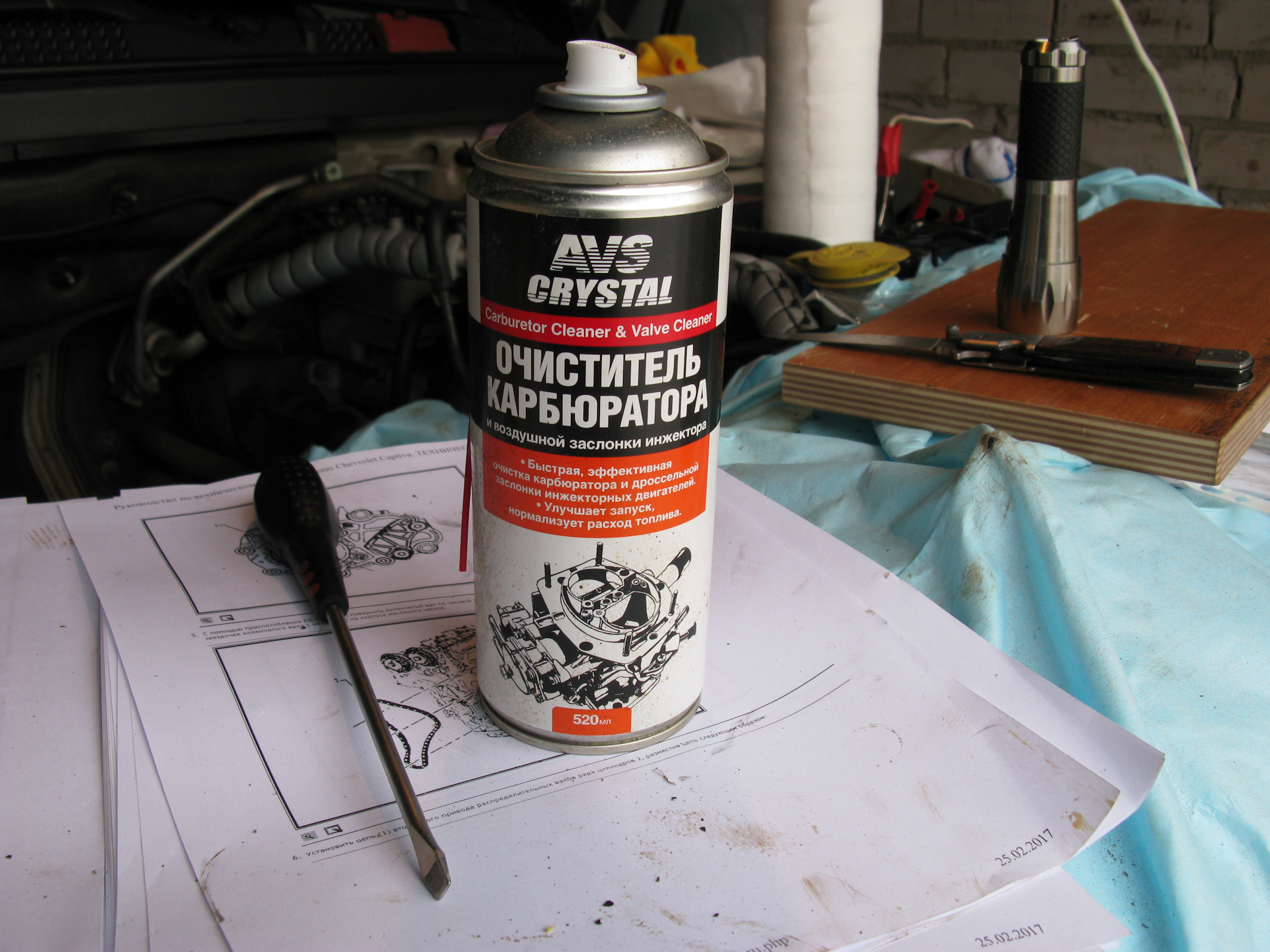

Эта штука офигенно чистит нагар, 5 ставлю из 5
этот на 3, но хорошо чистит внешнюю грязь

Еще ссылока на видос и собственно вопрос: На видео видно как работает натяжитель, такое поведение от напряга распредвалов?
