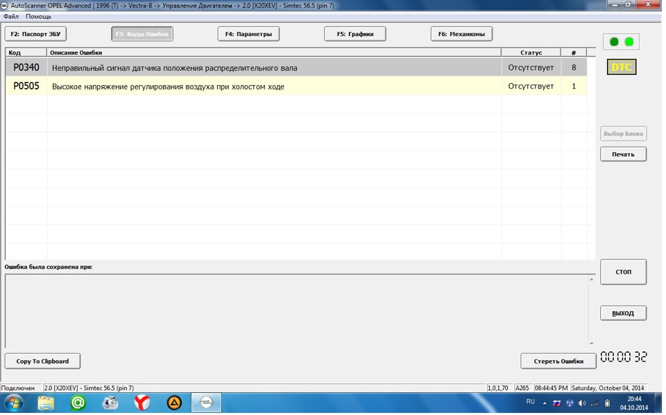

Теперь об ошибке. Ошибка P0340, высвечивается сразу после запуска двигателя. При этом заводится всегда нормально.
Как я понял, это только замена и только оригинал? Или можно как-то и поковырятся. Может метки сбились, ремень проскочил. Может сами провода? Что-то у кого-то было?
Проверка самого датчика
Сегодня (4 октября в 21.00) еще раз проверил ошибки после прочистки контактов и проверки датчиков. Теперь картина такая P0340 — ДПРВ, P0505 — как я понял РХХ?
При этом все же хочу проверить метки ремня ГРМ, может и компрессия из-за этого зашкаливает

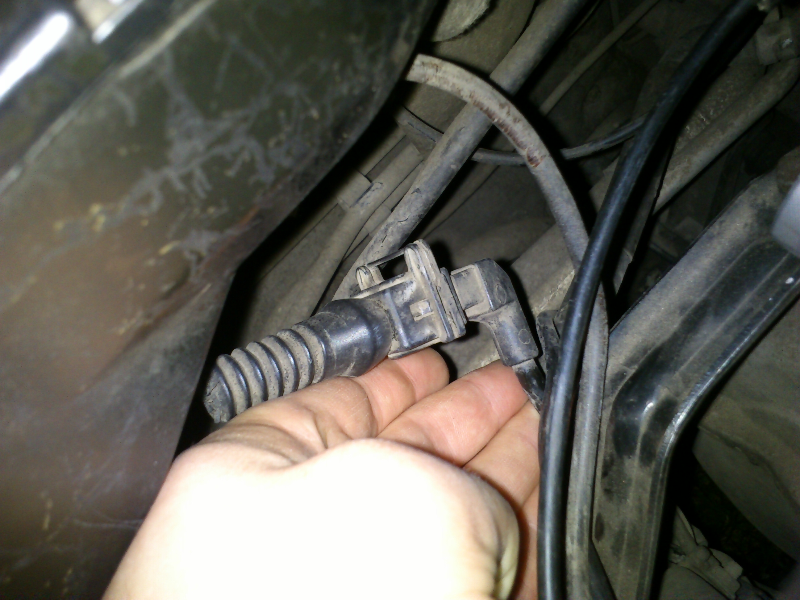

Я извиняюсь конечно, но нашел два разьема на три контакта и не могу понять что из них с датчика коленвала.
один на датчик масла второй на колено
А что за. еще один такой же как от колена, за мотором висит, только не прямой, а буквой Г? Он был очень окислен
фото в студию девайса
Сделаю
Pogranec70
Вот фото s7.hostingkartinok.com/up…1da0e3c3e1a97608628c7.jpg
слишком близко трудно определить место положения
Там где стоит ДМРВ вниз опускаю глаза и между двигателем и салонной перегородкой тилипается этот провод.чтобы его достать руку по локоть пришлось запустить
там только датчик детонации его часто путают с дпдз они один в один по разьемам

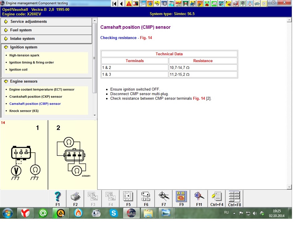

Прозвони сам датчик, может это не он, а проводка или ЭБУ.
Там 3 контакта Сам датчик трансформаторного типа и имеет 2 обмотки —
1я — контакты 1-2,
2я- контакты 2-3 (где 2 — центральный контакт)
Вот эти то обмотки можно прозвонить любым тестером. Если при попытке измерить её сопротивление тестером видим бесконечность — Вот собственно и все. Покупаем новый датчик.
1-2 -> 13 Ом
1-3 -> 13 Ом
2-3 -> 1 Ом
Спасибо, проверю
Добавил фотку с программы о показаних
Вот на фотке твоей и порядок ножек есть, себе тоже сохранил ))

Если этот провод ДПКВ идет через крышку грм, то я проверил его, вроде все нормально. Датчик распредвала тоже проверил тоже нормально, ошибка горит все равно
Да -ДПКВ провод что идет по крышке.
ДПРВ — хитрый, на холодную или на гарячую может выдавать разное сопротивление.
Так же нужно прозвонить проводку на замыкание/обрыв!
Снять фишку с мозгов, найти ее распиновку и звонить оба датчика ))
Если и проводка целая — снимаешь ЭБУ, раскрываешь, берешь лупу и смотришь наличие выгоревших дорожек!
