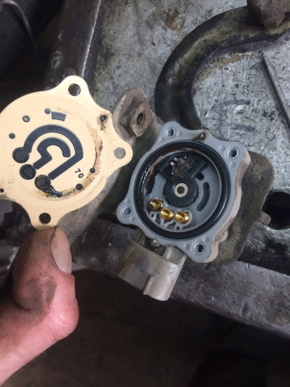

Снял посмотрел задние датчики положения кузова, состояние отличное, в левом было маленько какой то грязи, почистил, поставил на место. Тягами поднял заднюю часть автомобиля на 4см, потому что в положении N на вид казалось что подушки полностью сжаты, и пробивало на ямах, после регулировки ехать стало гараздо комфортнее, пробои пропали. Есть задумка выставить машину в горизонт по лазерному нивелиру и отрегулировать более точно. Проездил вечер, небо и земля, подвеска сзади стала упругая, лежаки даже не ощущаются, впечатление супер

Тяги крутил +7 мм на задних, но помойму как то не очень ровно хотя на глаз не видно
Как поднимал, на сколько откручивал?
