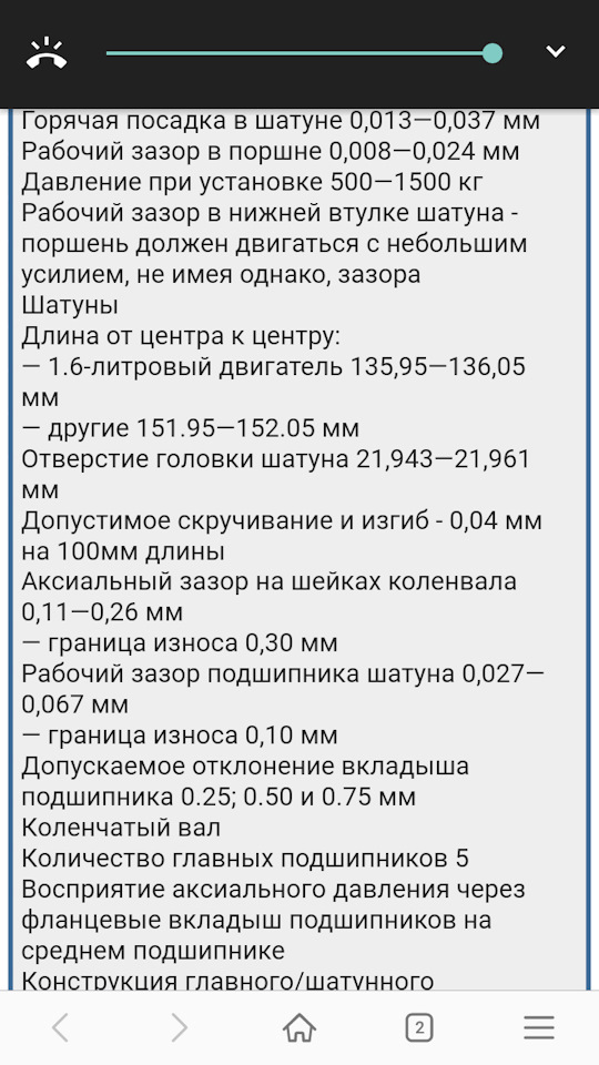

В общем нужен совет, по поводу шатуна. Нашёл я шатун за не дорого, но он с мотора F8. Как думаете подойдёт ли шатун с F8 на FE? Может кто сталкивался уже с этим вопросом? Буду при много благодарен за любую информацию или совет…
Комментарии 13
Не не подойдет, Длинна шатуна у F6, F8 136 мм а у FE 152 мм
Блин, а тут написано, что вроде как одинаковые шатуны…
Коленчатый вал у 1.6 и 1.8 одинаковые ход 77 и шатуны тоже одинаковые

А от 16 клапанного двигателя шатун не подходит?)
Там конструкция шатуна под плавающий палец
А есл и родной поршень поставить? Не проканает? Можно другой втулкой завтулить под палец, чтоб не плавал.) оригинал просто дорого стоит если брать новый, как вариант взять от киа спорта или киа кларус…

F8 вроде короче должен быть
Ну короче блок, и скорее всего коленвал, т.к. ход поршня 77мм. А шатун то какой стоит то? Вот в чём вопрос.
