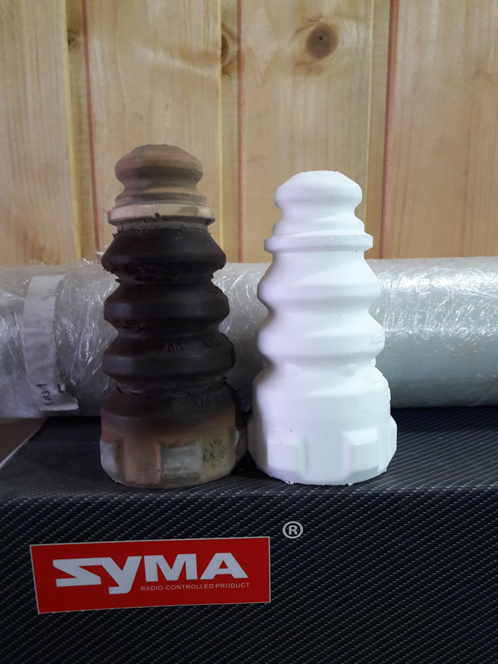

Результатом данных ударов стал убитый левый отбойник (заметил осенью, во время переобувки). В общем, у меня возникли вопросы:
1) коль уж всё равно менять отбойники, если я поставлю укороченный на 15 мм отбойник от спортподвески, амморту не по плохеет?

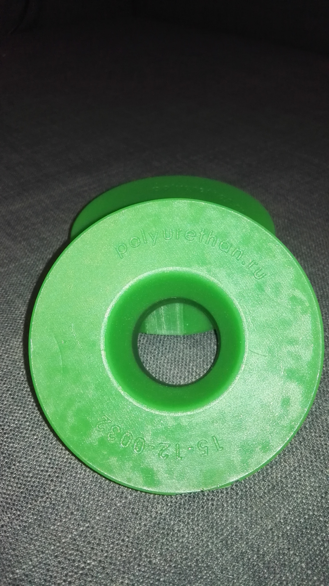

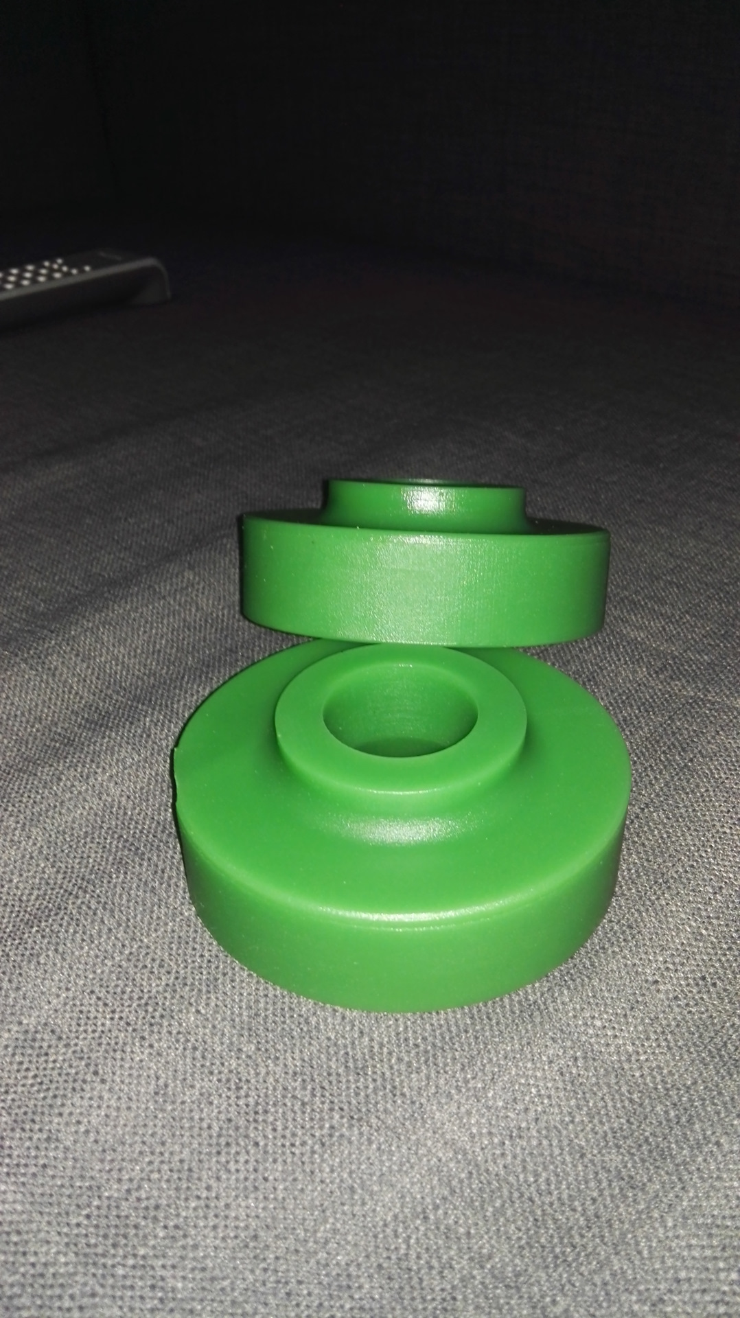

В итоге то что? — зелёные бублики установил?
Да, т.к. это единственный вариант, который гарантированно дает получить тот результат, который нужен.

В результате частых контактов амморта с отбойником, последний разорвало. Фото к сожалению не сделал во время переобувки осенью. Скоро ТО и сезонная переобувка — поменяю, отпишусь с фотками.

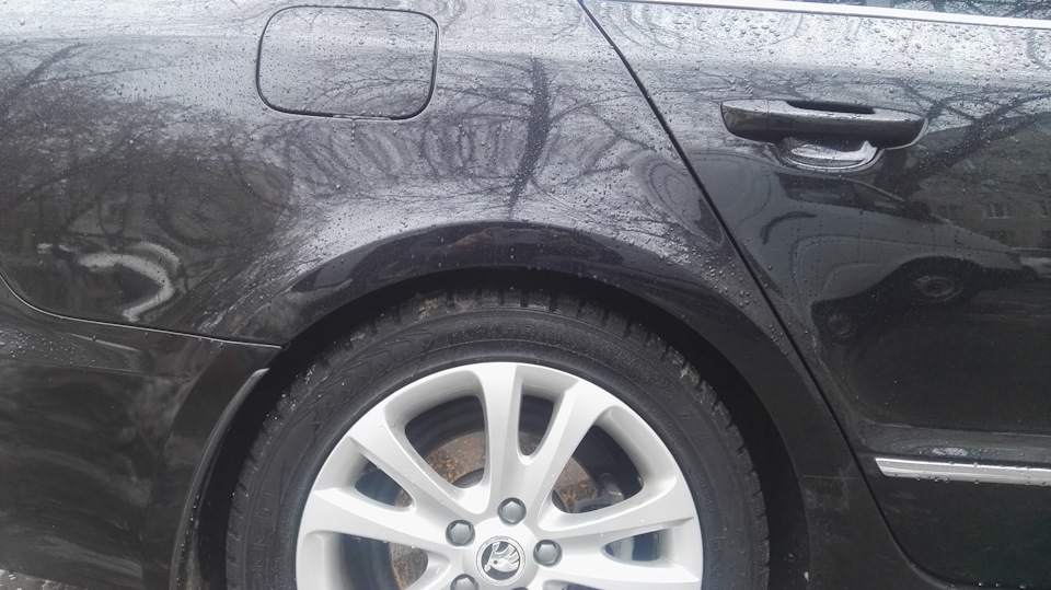

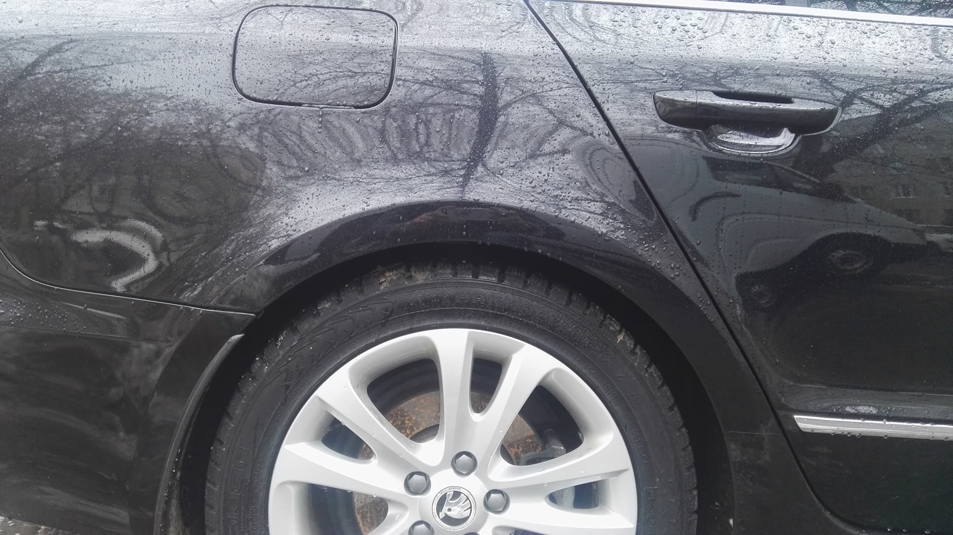

Отбойники можно не менять с ппд на евро. Вообще у тебя очень низко жопа сидит, кажется что не евро пружины, а спорт, они ниже евро ещё на сантиметр примерно. Какие пружины стоят?
Про отбойники ППД и евро я в теме. ))) У меня стоят родные европружины с завода, вот с этим номерком: 1K0 511 115 BH. Зад ОЧЕНЬ низко сидит: 345-360 мм от центра ступицы до арки крыла… Поэтому и озадачился вопросами установки более коротких отбойников. Если пробои на сжатие не уйдут, тогда либо проставки под пружины вкрячу, либо поставлю следующий класс жёсткости. А может психану и поставлю спортпружины))

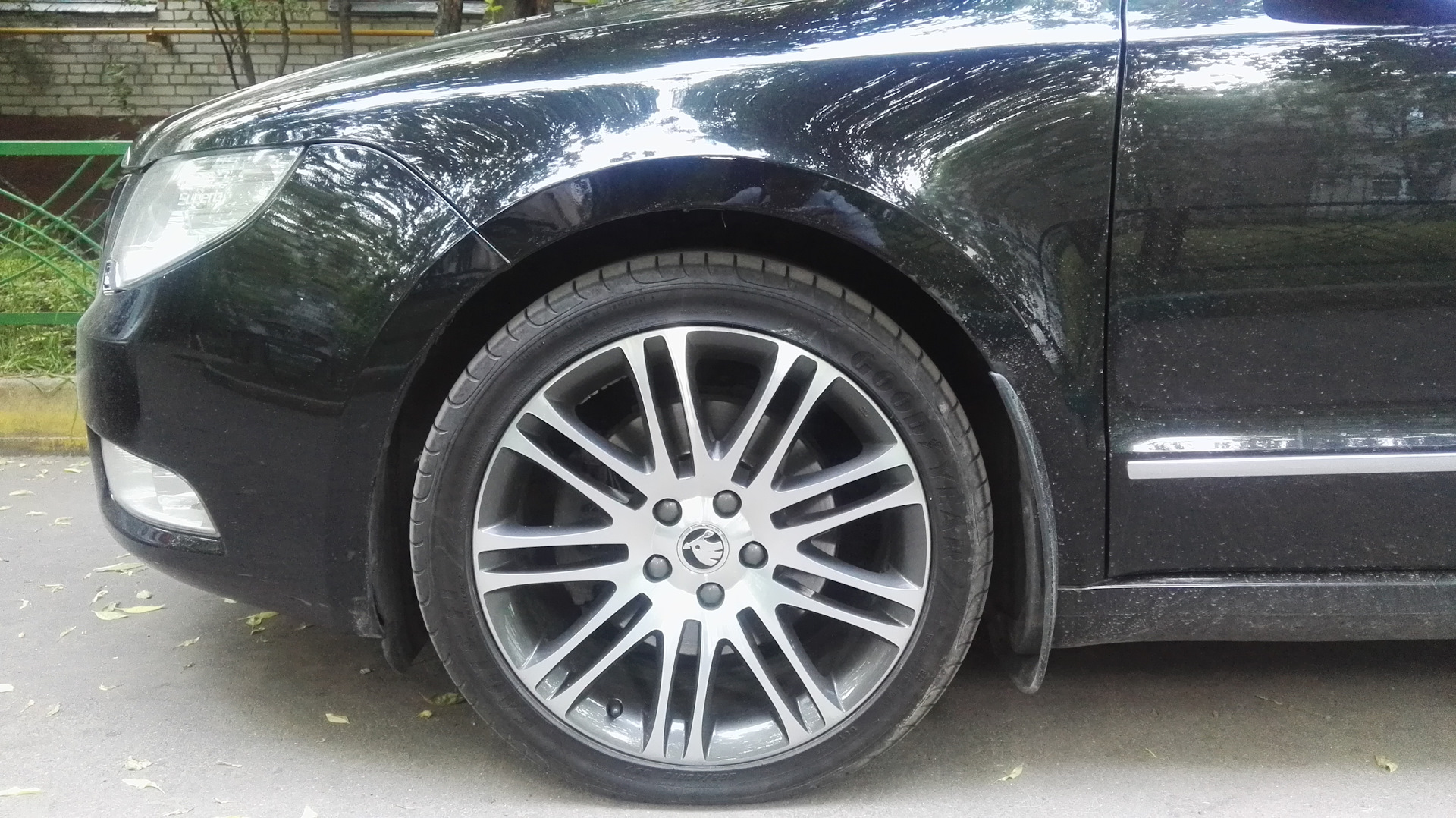

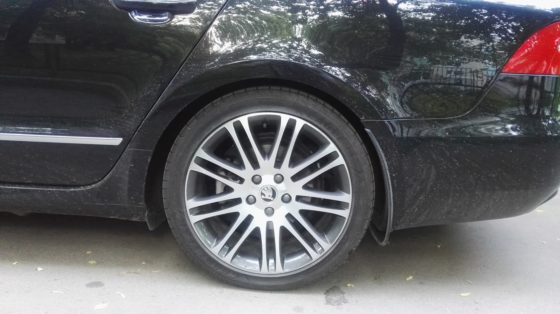

VAG (1K0 511 115 BH) OYD (583-669) а вот данные по пружинам моим)
На этих пружинах жопа повыше не будет 100%, т.к. они у меня стоят с завода ;-)

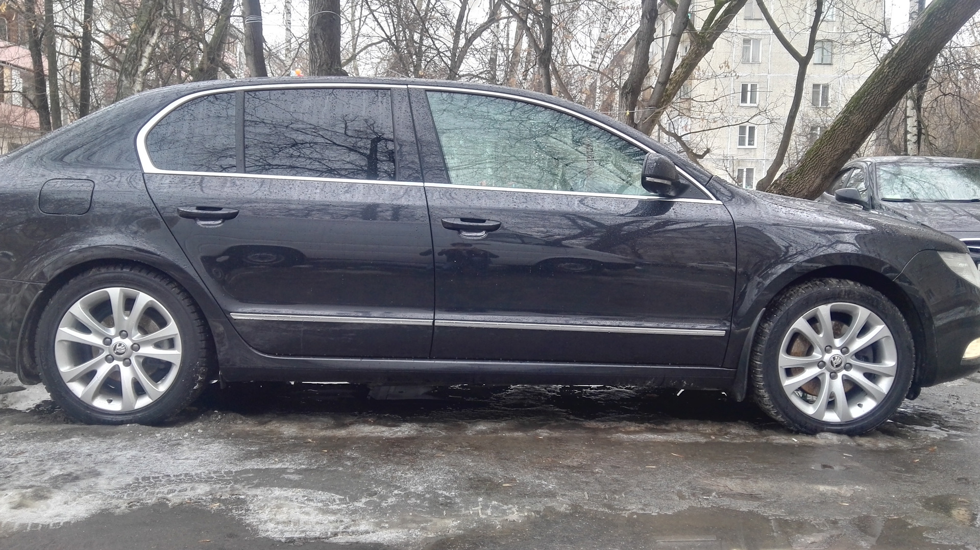

Ну я же не знаю какие вы туда поставили пружины моё дело предложить ваше отказаться)) ваше авто скок весит? Моё ровно 1500) и на фото видно на скок зад задрат на пружинах евро от суперба
Мой весит 1629 кг, к этому прибавь всё барахло, что в нём установлено и получим уже ~1800 кг со мною внутри…

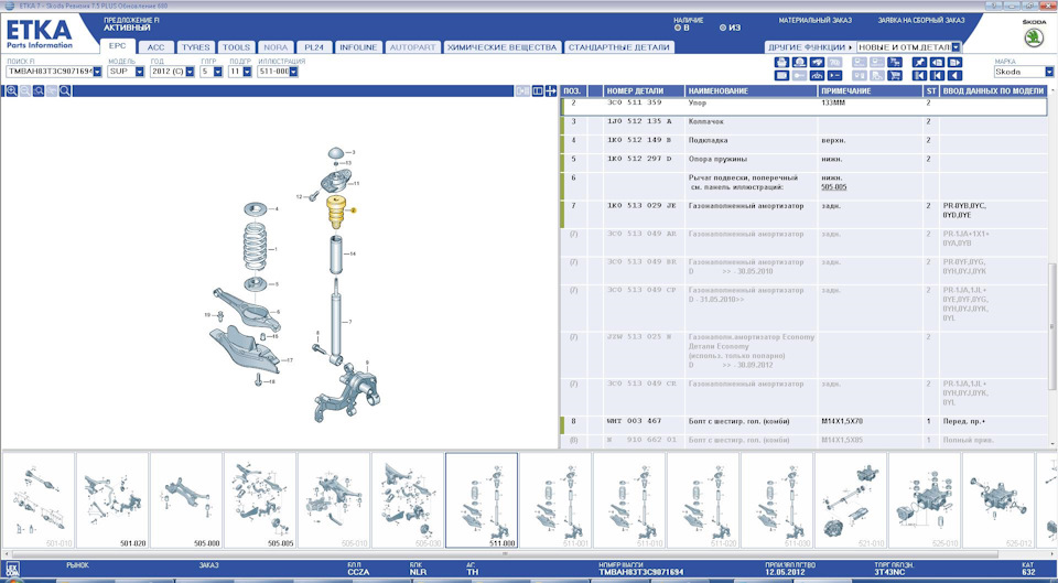

Разница ППД/ спорт
Разницу я знаю. ППДшные и евро отбойники одинаковые, спорт — короче на 15 мм. У меня вопрос в другом, евроамморту не поплохеет от установки более короткого отбойника?
Нет, спорт и евро отбойники одинаковые 118 мм, ппд 133 мм
Дядь, не спорь. :) Моя машина на европодвеске с завода приехала и по ETKA, на него бьются 133 мм отбойники, так же, как и на ППД подвеску друга ;-)
Подожди, до дома доберусь, скину фото)
Palamnersus
Что то подзанесло меня) ппд и евро 133, спорт 118). У меня амморты евро, пружины спорт, отбойники тоже спорт
Так я ж те говорю — не спорь ))))) Со всеми бывает. ;-) Вот это уже пользительная инфа. Значит можно смело ставить короткий отбойник. А что за пружины у тебя стоят?
