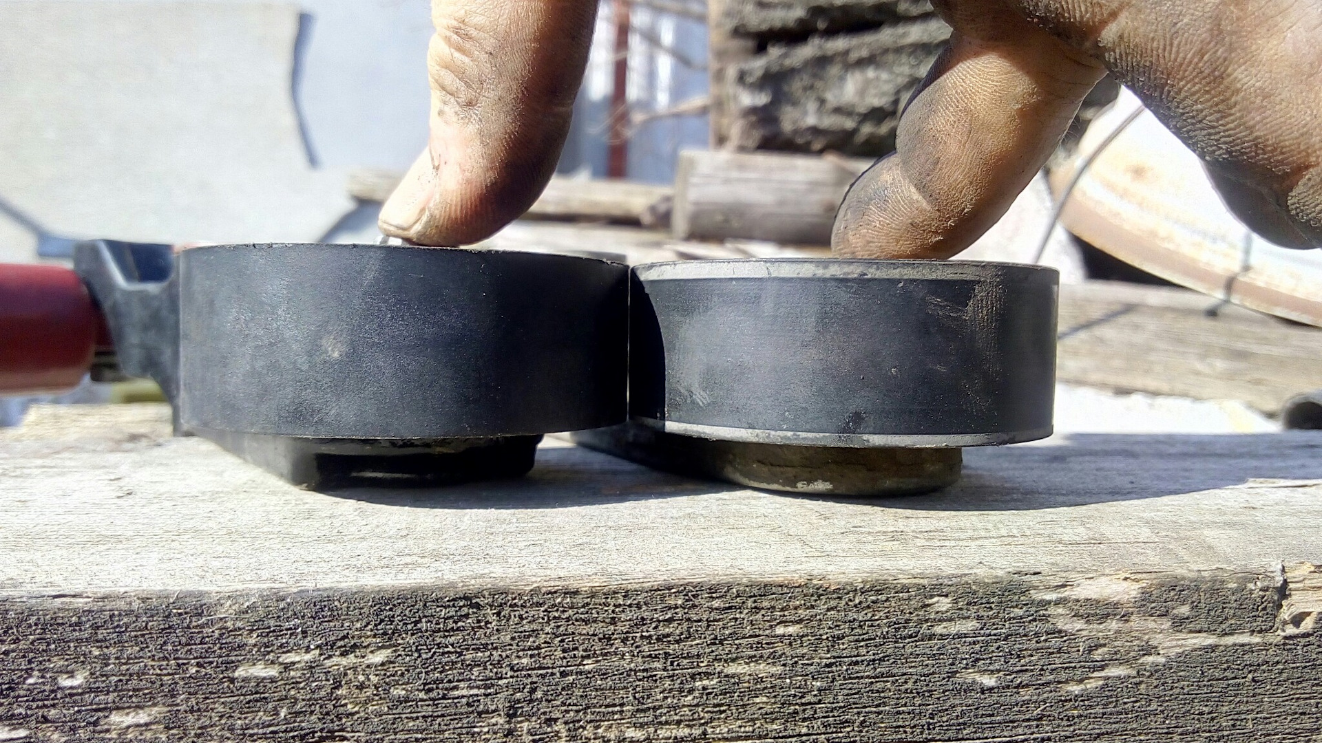

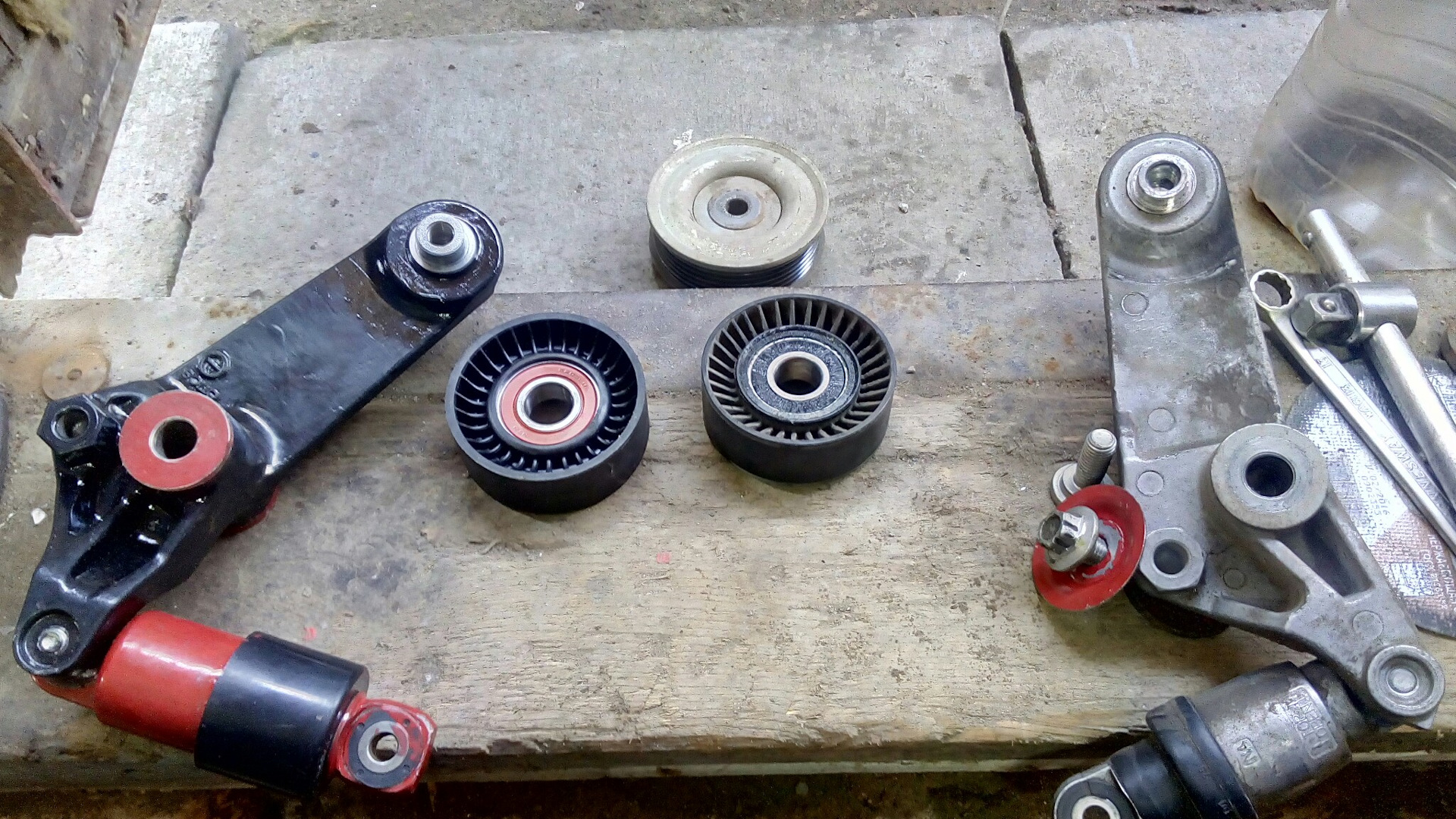

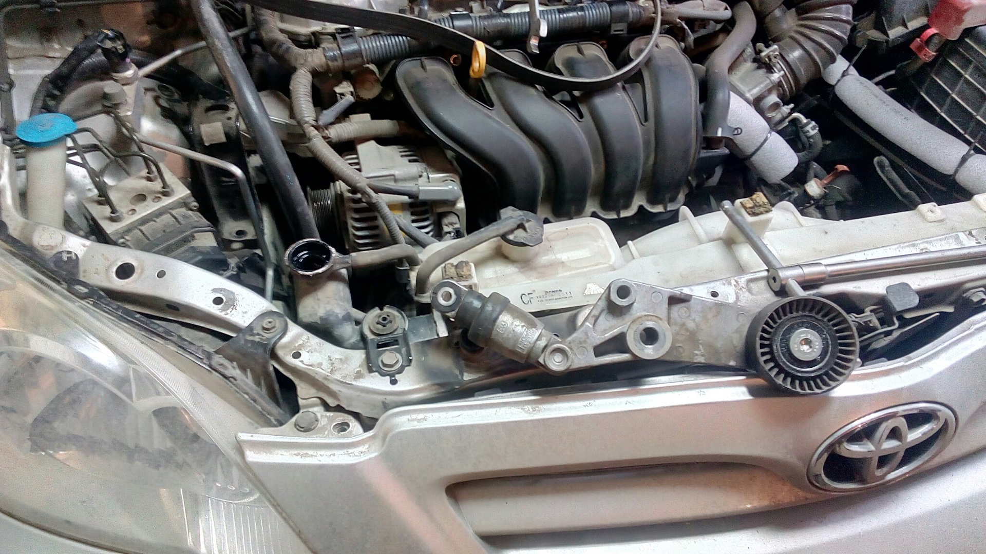

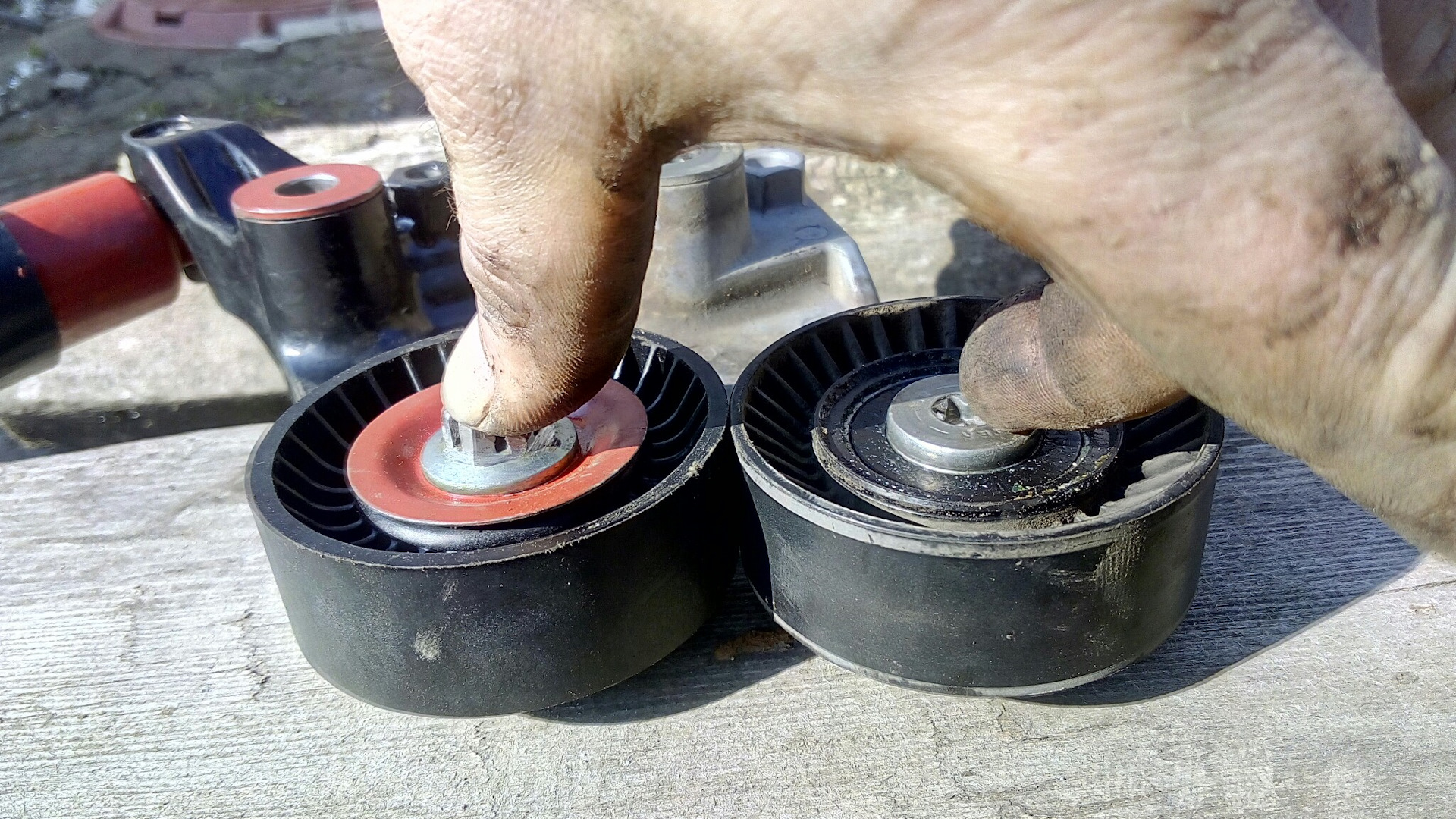

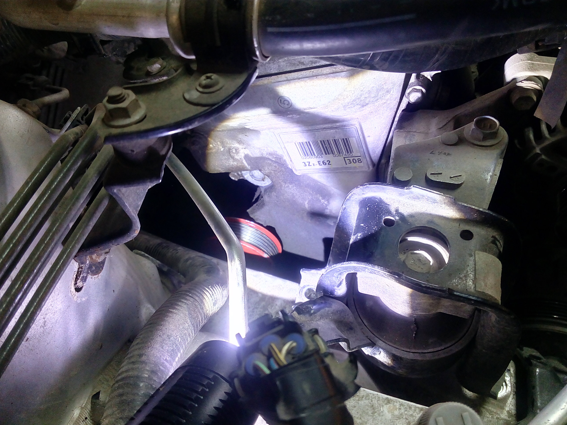

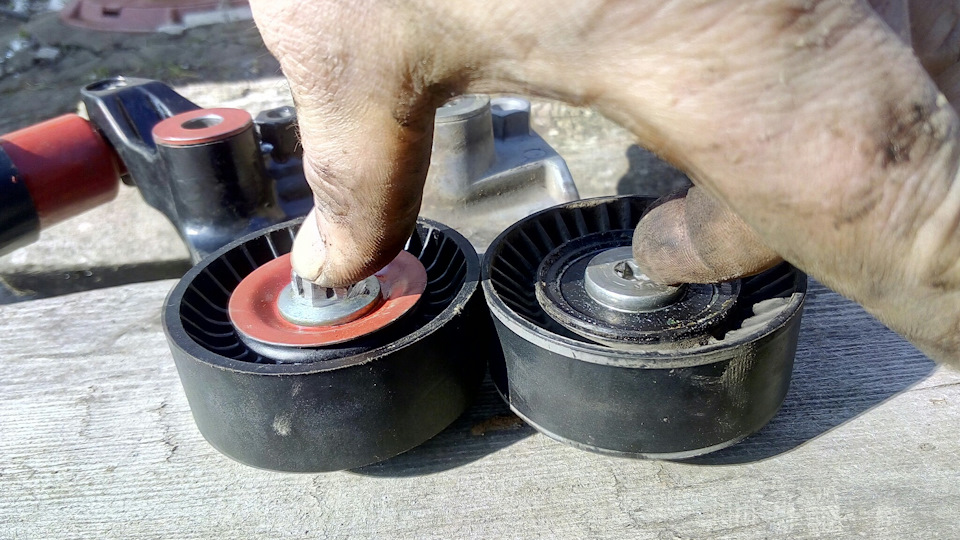

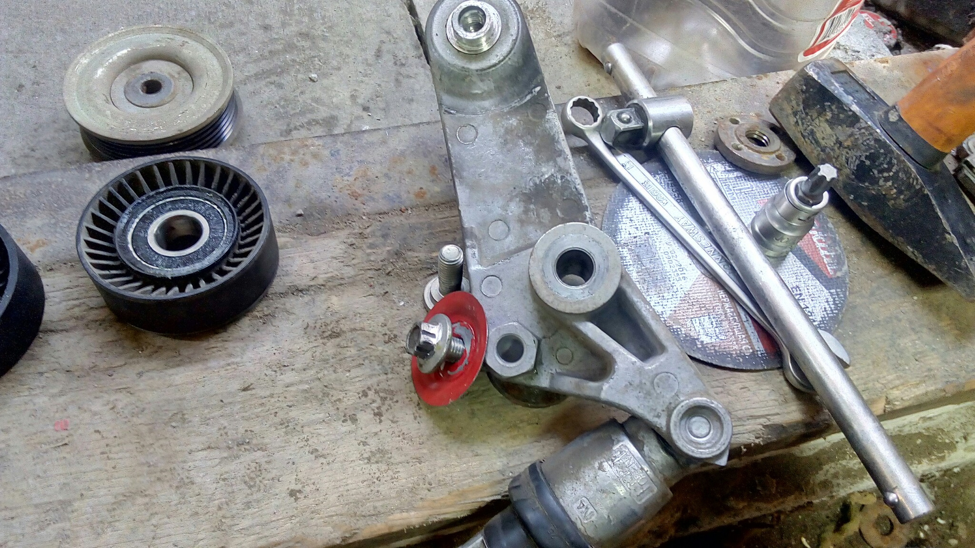

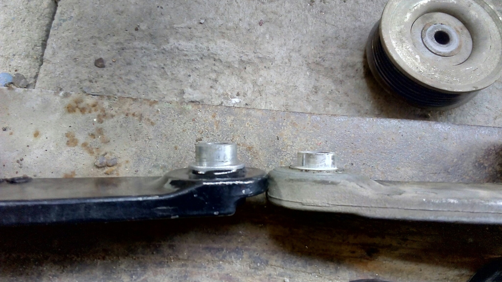

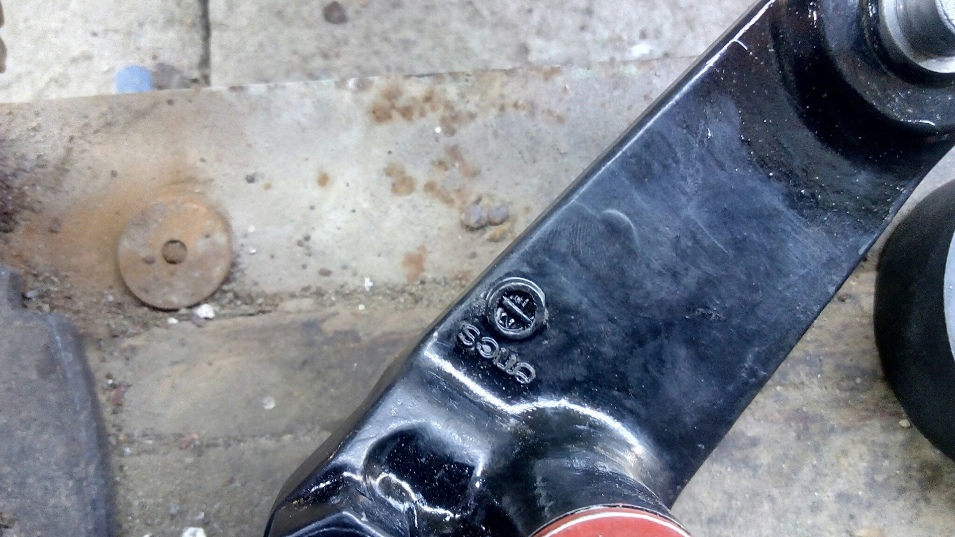

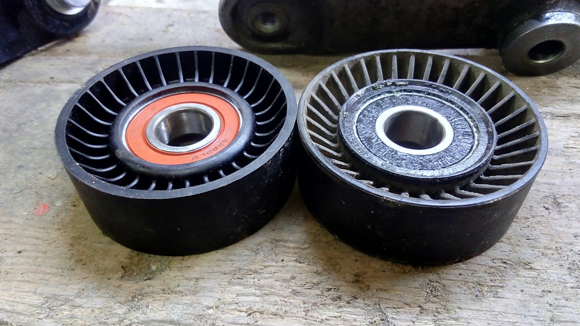

На улице потерпело, и я решил поменять то что давно хотел . ролики уже шумели, термостат зимой плохо работал … При 70 радиатор был уже горячий … Так вот, обводной ролик (многоразовый) встал отлично . ролик натяжителя, хотел поменять только его фирмы- Гейтс, не хотел дружить с платформой от ina . он садился глубже и упирался в платформу . пришлось ставить родную платформу, там чуть по другому сделано, там Гейтс становиться отлично . … До термостата достать просто надо слить ант…и снять генератор / серебристый ina — чёрный заводской

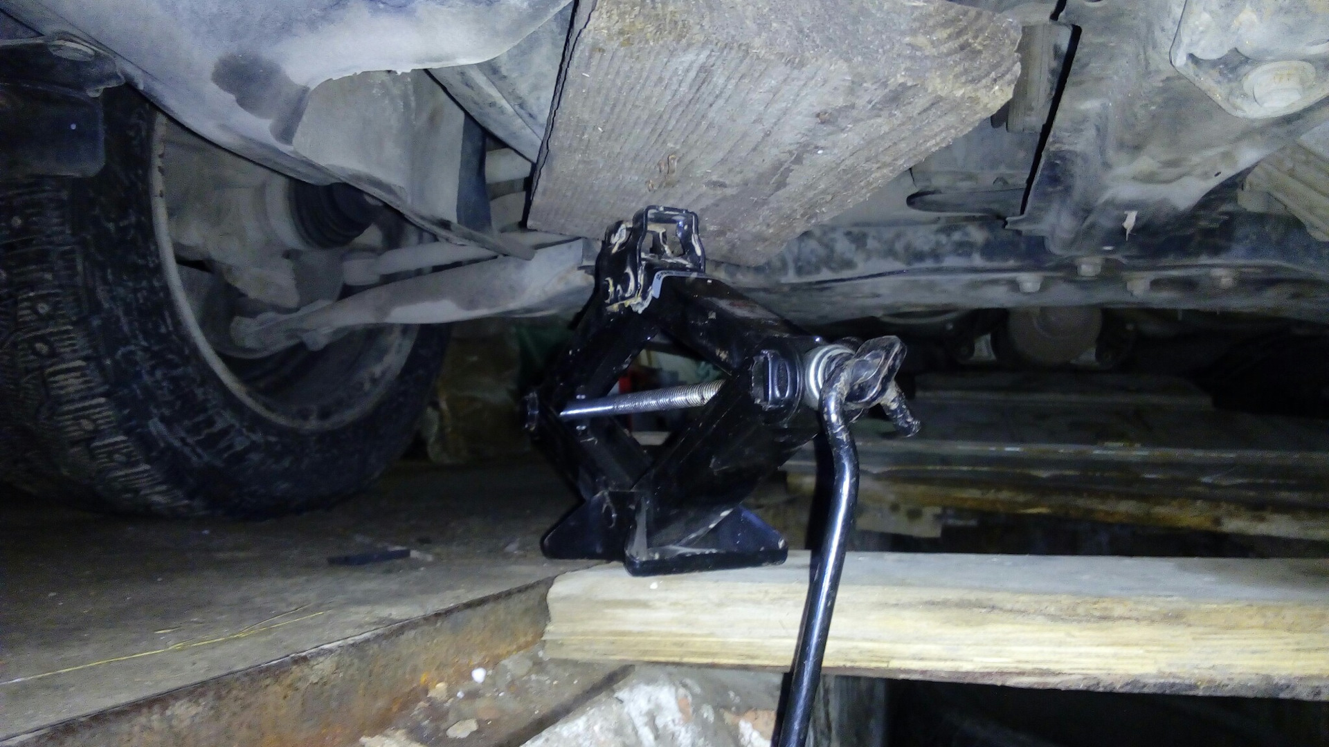

Я этот ролик менял не снимая кронштейна, поленился домкратить двигло, у меня с роликом маленькая шайба шла, с ней поставил и не чиркало.
