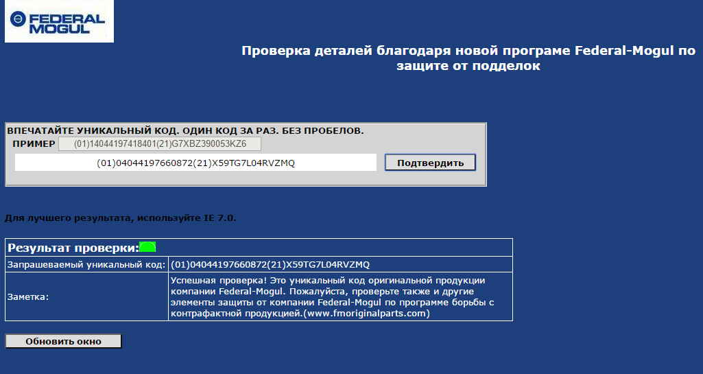

г) Две строки длинного кода можно проверить в специальной форме на сайте компании Federal Mogul.
В моем случае код успешно прошел идентификацию.
Альтернативно проверку можно пройти по расшифровке QR-кода при помощи программы-сканера для смартфона.

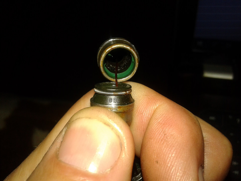

Но смутило меня только лишь то, что на самом колпачке нет никаких надписей/букв. Только пары цифр, вот и все.
Но я слышал, что оригинальные колпачки имеют буквы GOE, а подделка GE (типа Germany).
Мои же, не вызывающие вопросов по упаковке, НЕ имеют никаких обозначений на самих-себе. Внутри выполнены гладко, как положено. Внешне с небольшими излишками.
Может быть, тут подскажет кто-то из вас?

колпачки будут норм! Я как то брал себе райнз. Не особо поверил им, но поставил, потом волей судьбы пришлось второй раз залазить под клапанную, так думаю махну на гоетзе, пока рассухариватель не вернул другу ). Качество оказалось куда лучше райнза. что на вид, что на ощупь, что по посадке на направляющую. плотненько так. Рекомендую.
Спасибо! А не помнишь как твои выглядели? Именно сами колпачки, были ли надписи?
честно, могу соврать, но вроде GOE писало… точно не GE. Надпись была точно. Заусенци были такие же…это норма. При установке пришлось даже головкой на 10 вроде воспользоваться, чтоб легонько постукивая насадить их на направляющие. Коробка такая же. Работу свою делают. Я конечно и кольца поршневые махнул вместе с ними ))) но зато теперь выкручиваю свечи а они суше и чище чем вся пустыня Сахара )

Но, если по теме, то на колпачках никакой надписи — ни поддельной, ни достоверной.

мне отчет то и писать не особо хочется потому что фотографий процесса оооочень мало… Поэтому уже просто заил на все )) Удачи в работе! Колпачки ставь, не парся… Все резиновое составляющее Elring, Corteco, Goetze не подведет )
MixFive
вот это мои с снятой гбц
