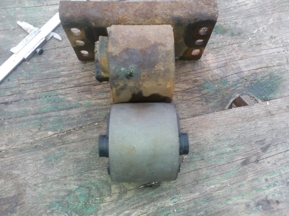

Привет. Ещё когда менял сцепление обратил внимание на подушку кпп, она уже была в плачевном состоянии но вибрации по кузову ещё не было. Но недолго мне было радоваться она загудела. Походки по магазинам ничего не дало, нет наличии и под заказ и точка, б.у тоже было не вариант покупать они уже жизнь по видали.
Купил от мазды 626 подушку от кпп. и приступил внедрять в бус.
Запчасти на фото: 390404
Снял свою, убитую.

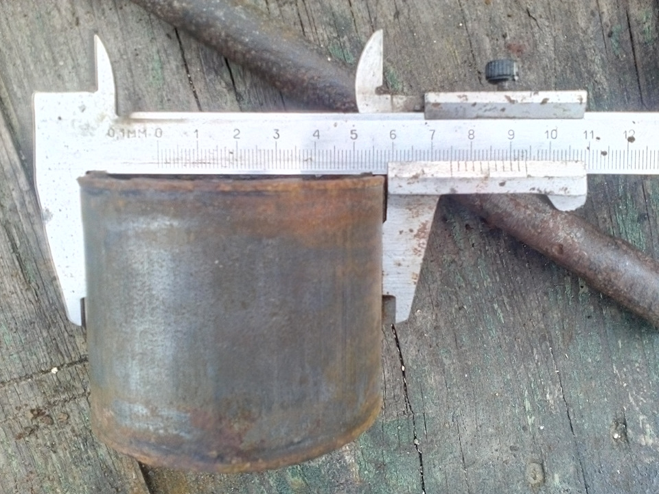

Сравнение
Размер от т3
Размер от 626 мазды
По замерам, стало понятно что в родной корпус я его не запресую, пришлось резать.
Сделал замер, в варил полоску металла и запресовал новую подушку и поставил её на место.
Результатом доволен. Всем, удачи.

С какой модели mazda подушка?
А я от опеля-аскона, кадет, сайлентблок задней балки ставил резать ничего не пришлось, только по ширине болгаркой сайлентблок отрезал.

а шов который разрезал сварил потом?
