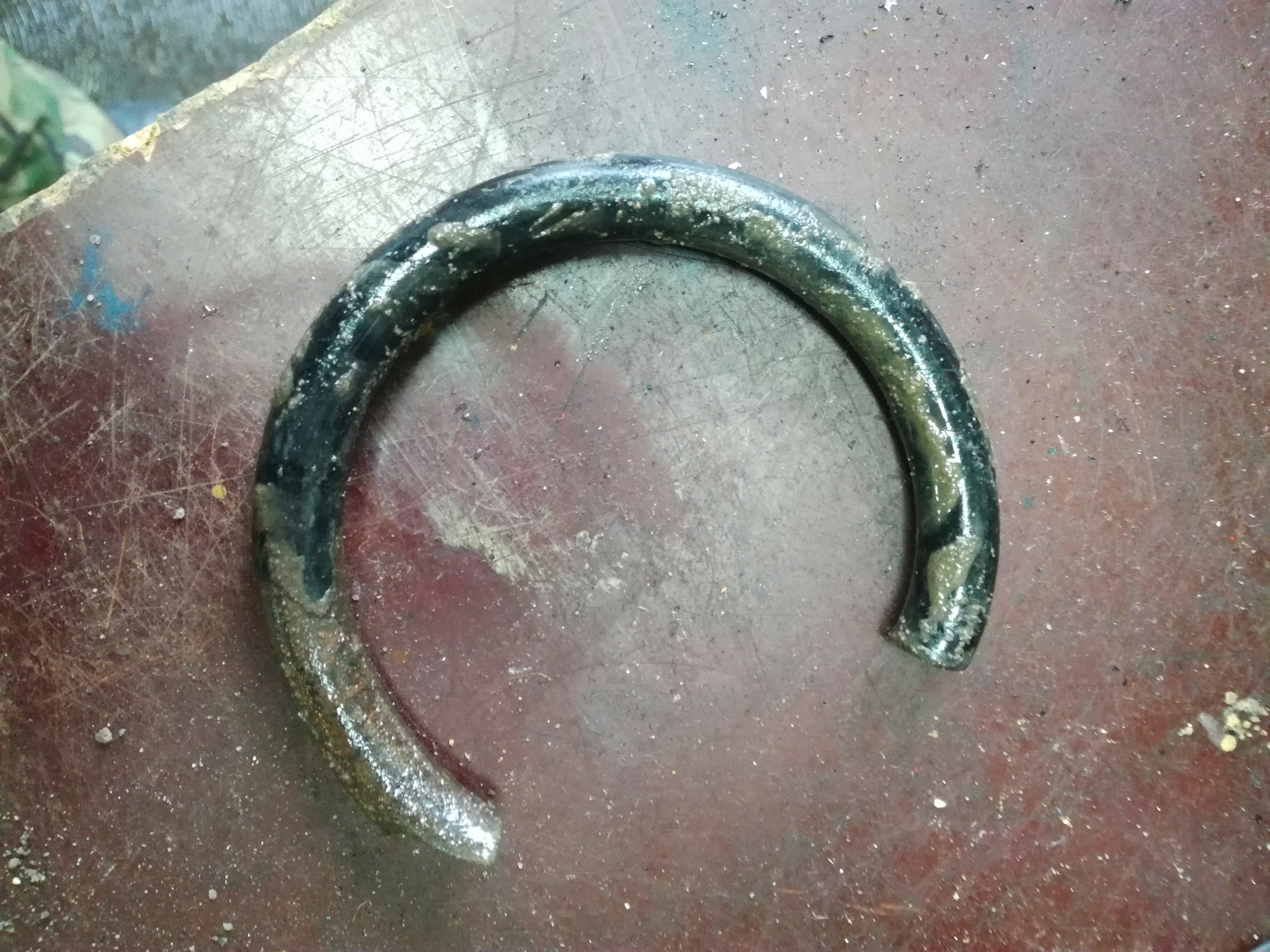

Все было просто и на самом деле закончилось хорошо. На самом деле встречал посты о лопнувших пружинах на Фабиях, но их не так много, еще такие случаи можно встретить на Октавиях. Но что это случится у нас как-то не догадывался. Что меня в этой ситуации порадовало, так это то, что даже на лопнувшей пружине я умудрился проездить три дня, даже не догадываясь о произошедшем. Нет, я конечно знал, что что-то гремит, но что это пружина не представлял.

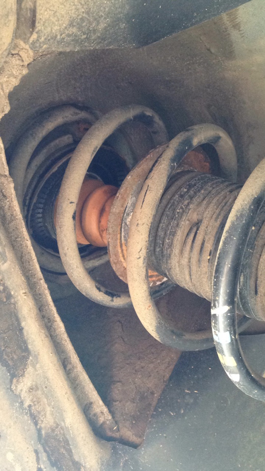

Парковался во дворе (дворы сейчас текут, весна, лёд, колеи и прочее), услышал металлические побрякивания, ну думаю, снег, лед, зацепил колею. Когда уезжал снова слышал редкие скрежеты, но не постоянно. Времени посмотреть не было. Так проездил три дня. Звук чего-то не затянутого, болтающегося проявлялся с правой стороны при проезде на скорости частых неровностей: большие трещины, ледяные выбоины. На лежачих полицейских и в других ситуациях ничего не было. Руль крутился как обычно!
На третий день решил посмотреть что там. Заехал на яму, вдвоем смотрели, шатали, трясли, щупали — ничего, тишина! Решил поддомкратить и скинуть колесо. Взору, да и то не сразу, представилась такая картина:
Не вдаваясь в подробности усугубления настроения, буду краток))
Принял решение разбирать, оставаться без машины на несколько дней и заказывать пружины. Решил сразу разобрать эту сторону, чтобы выявить дополнительные повреждения остального в стойке, чтобы заказывать все кучей.

В общем за три вечера в 4 руки управились. С перекурами, с прочистками опорника, с чисткой грязи, можно и быстрее, но во-первых это трудовые будни, во-вторых погода не вдохновляет и в-третьих лучше не спешить))
Кстати на новой пружине заметил не большой накус примерно в том же месте где и старая лопнула)) А не специально ли их надкусывают?)))
