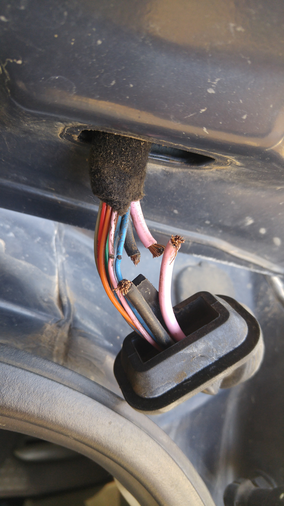

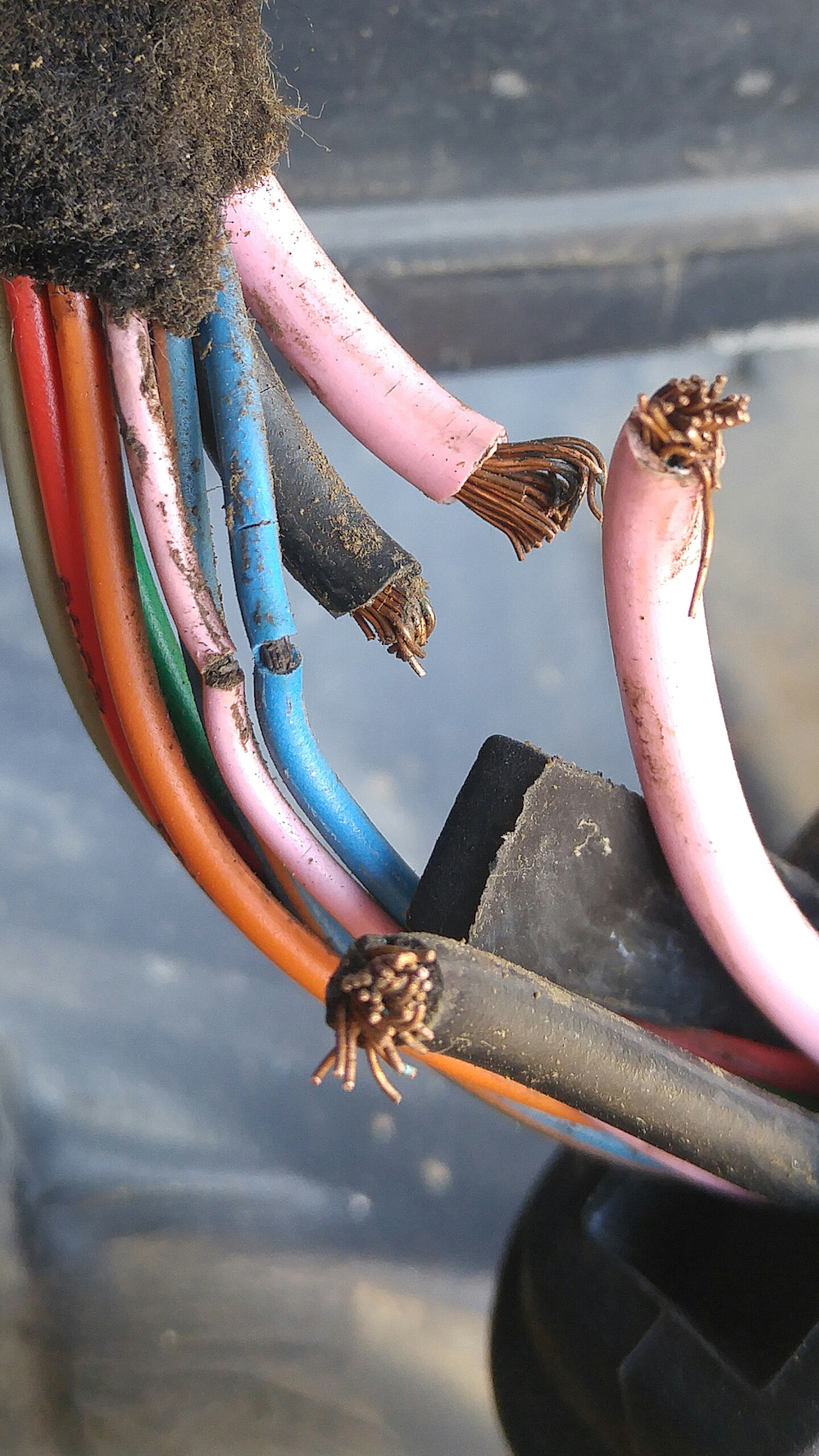

И тут вспомнил…Натыкался на форуме на такую вешь, но особо не заморачивался: коса проводов из салона в 5ю дверь идет через гофру справой стороны переламывается;
дворником и обогревом не пользуюсь(салонного зеркала заднего вида нет)
Термоусадка и паяльник решили проблему!
Теперь здесь не болит)))

А что на предпоследней фотке за перекушенные провода и где?
Дверь багажника, открой её и верхний правый угол там коса, вытащи резинку и на 90% уверен будет подобное зрелище))
Да, веселое зрелище, теперь я вспоминаю случай когда у меня вдруг не стого не с сего сгорел пред под капотом на 50 или 70А, когда просто поклацкали всеми кнопочками)
Там провода 3-4 квадрата

замотано насмерть у меня с завода
