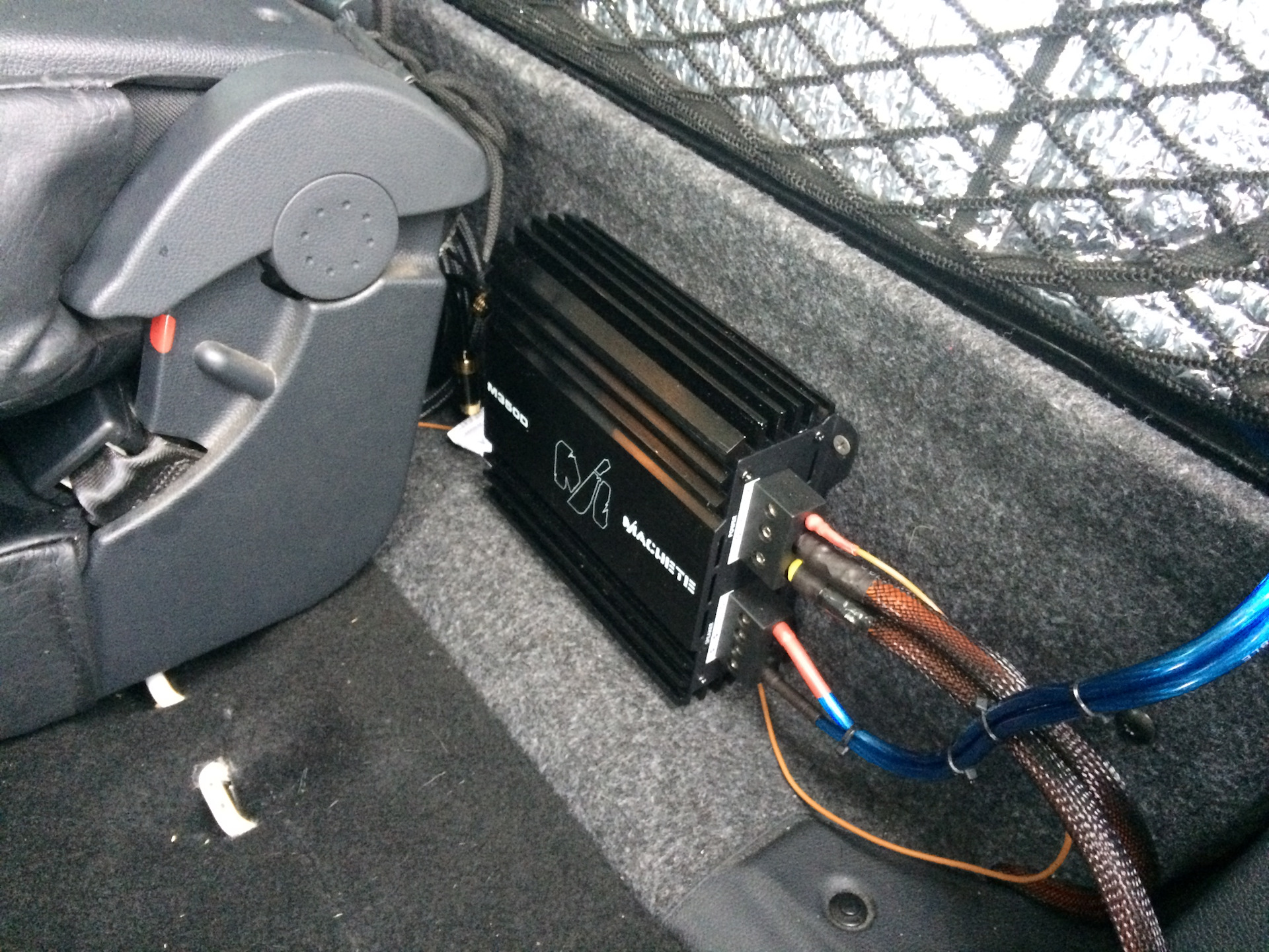

— Конвертер уровня Kicx HL-380
— Моноблок Machete M350D
— Межблочный кабель Kicx RCA 05

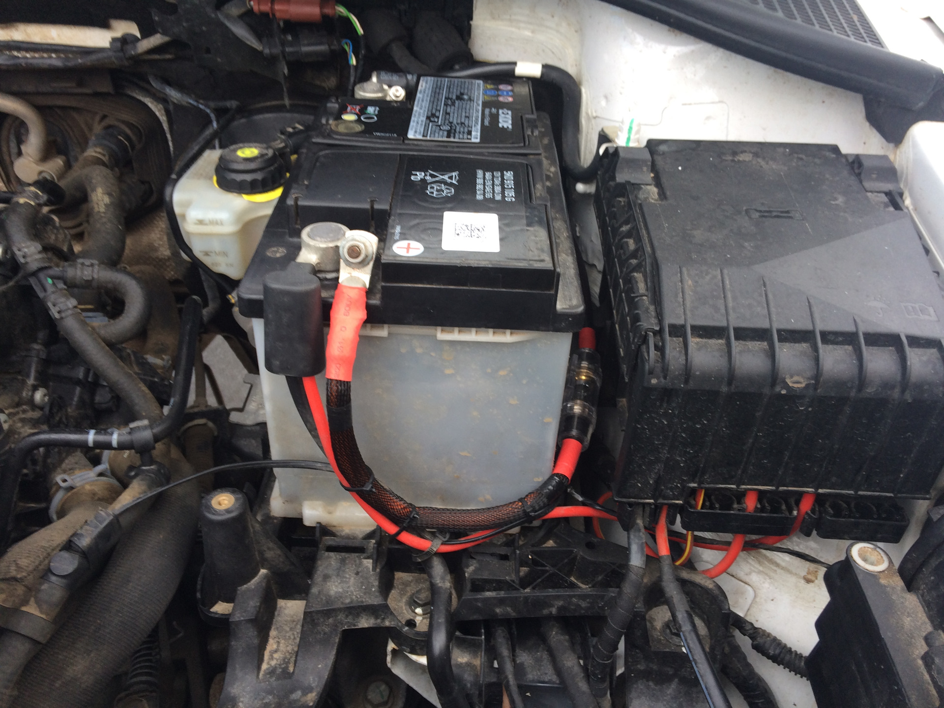

— Силовой кабель сечением 4Ga 6 метров, производителя не помню
— Провод для управления усилителем
— Наконечники, предохраниль с колбой, термоусадка, "змеиная" оплетка и вся остальная мелочь

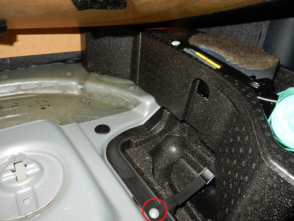

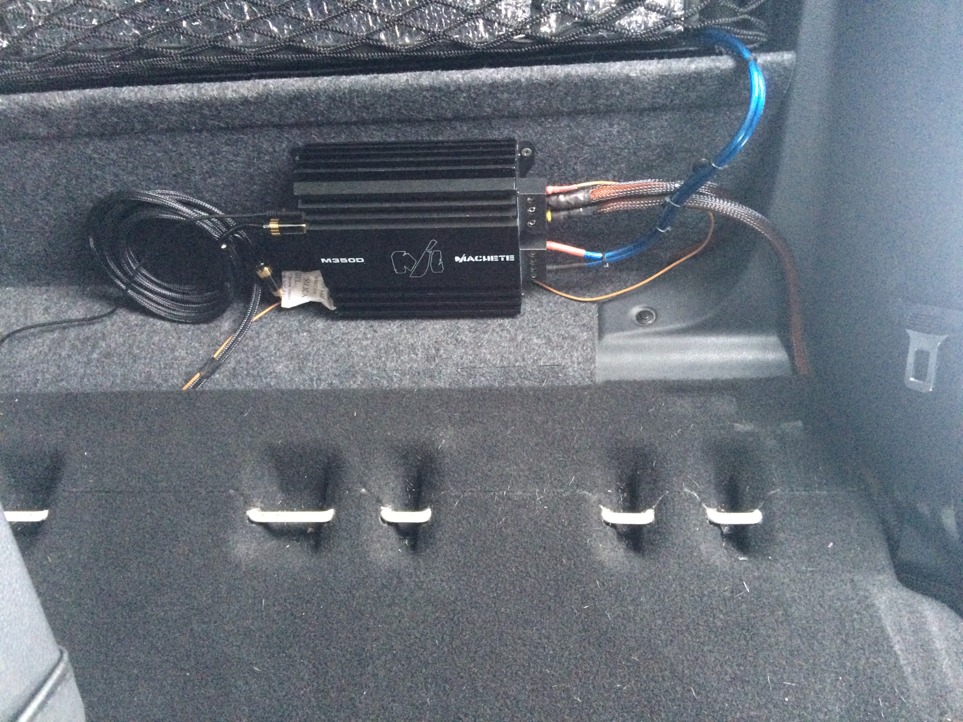

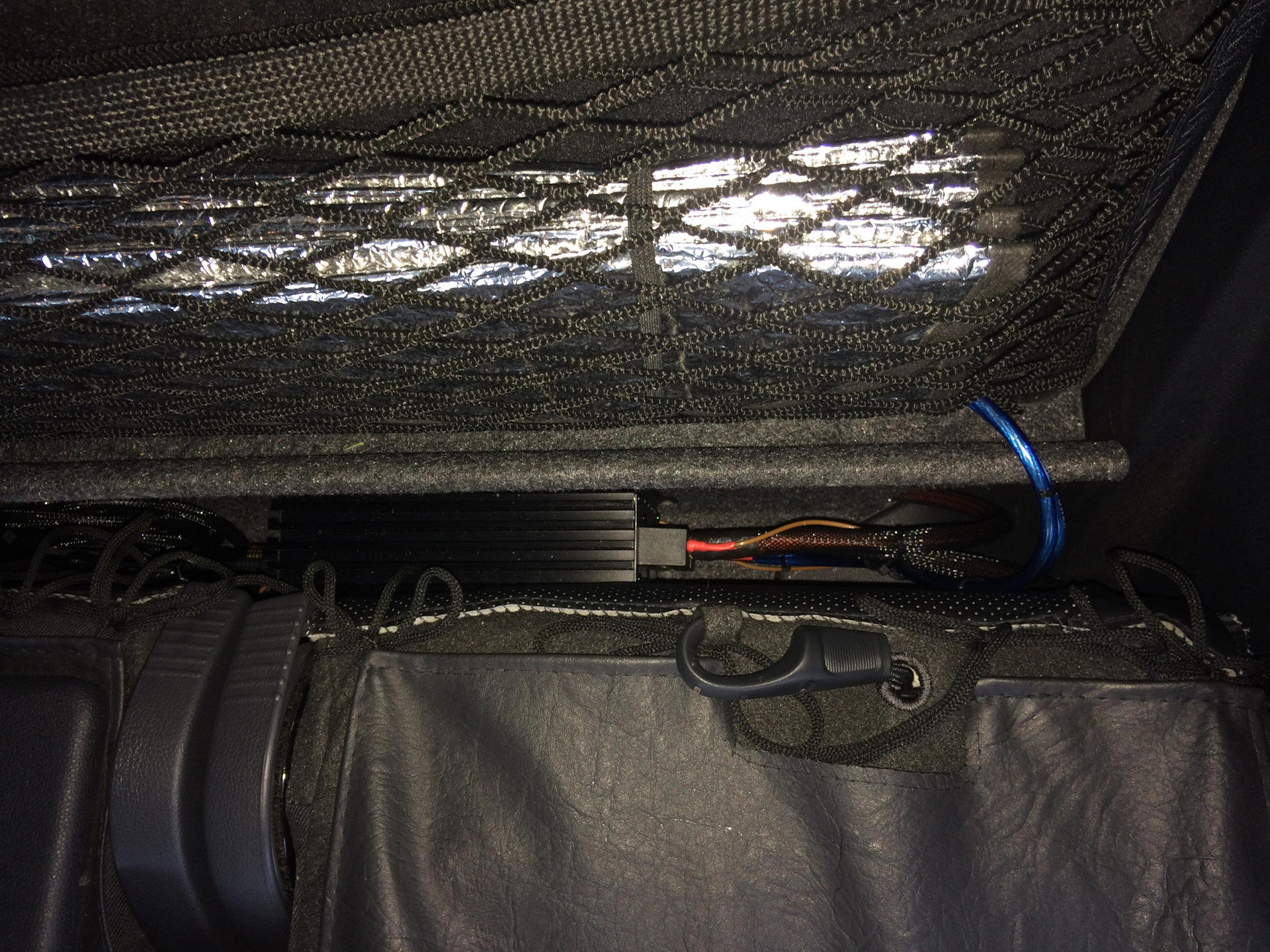

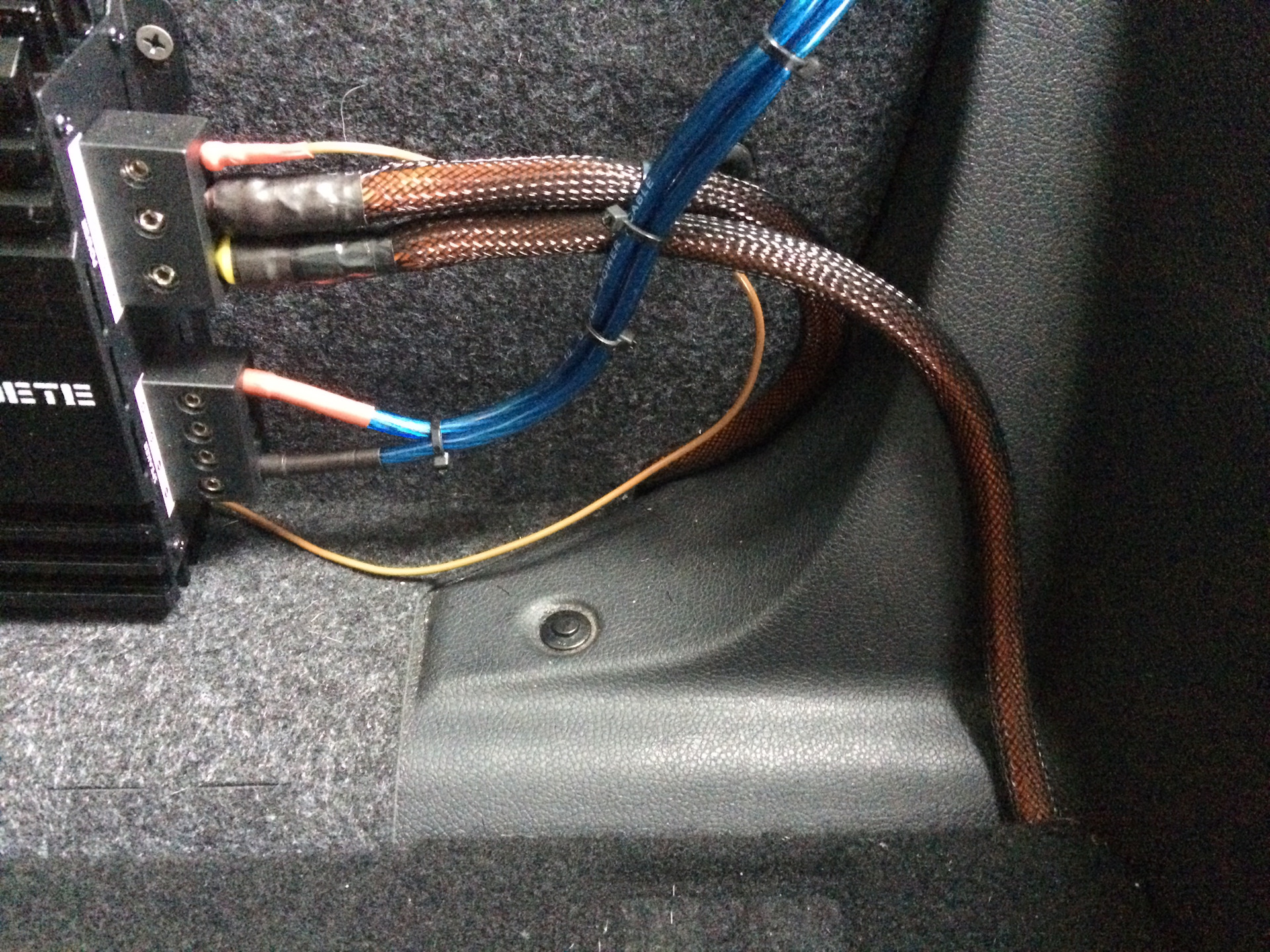

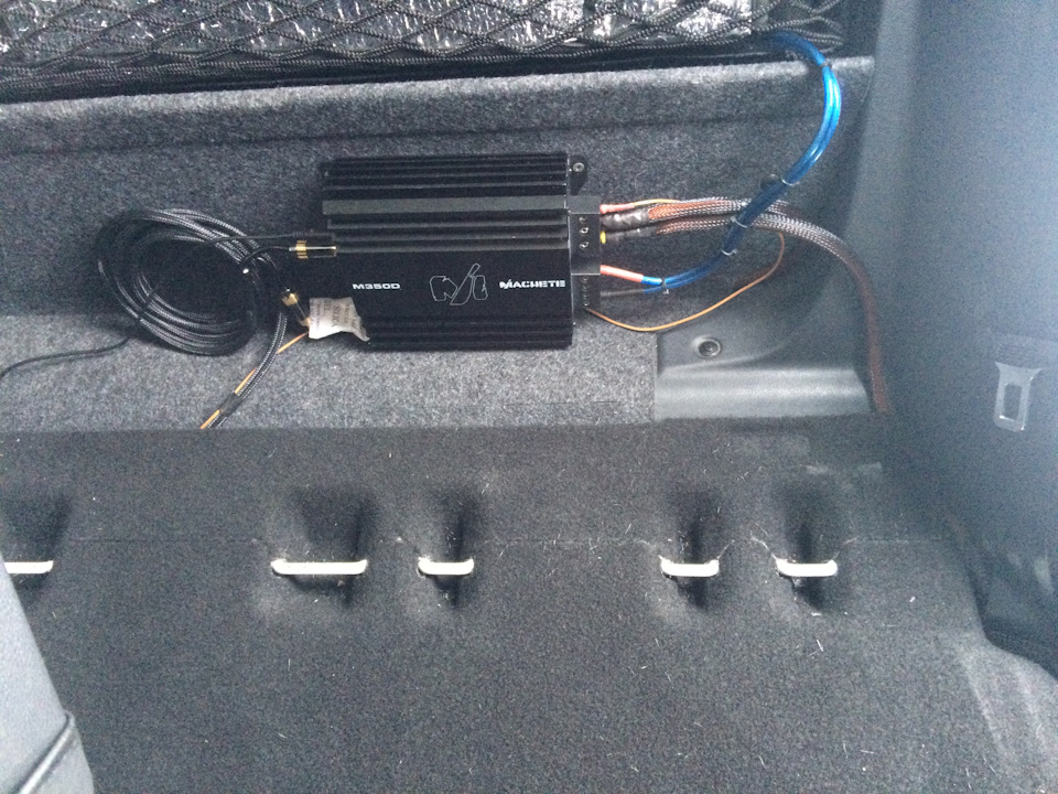

Акустические провода конвертера уровня припаял к проводам задних динамиков около разъема магнитолы. Управляющий провод запараллелил с включением видеорегистратора в блоке предохранителей, смотреть Здесь. Окончательного фото к сожалению нет. Межблочный кабель и управляющий провод проложил по правому порогу. Силовой кабель от аккумулятора по левому порогу, массу проложил вдоль запасного колеса и зажал болтом, который крепит нижний ящик. Моноблок разместил на перегородке багажного отсека за задними сиденьями, специально искал не большого размера. Саб конечно великоват для нашего багажника, но возить пока в нем нечего.

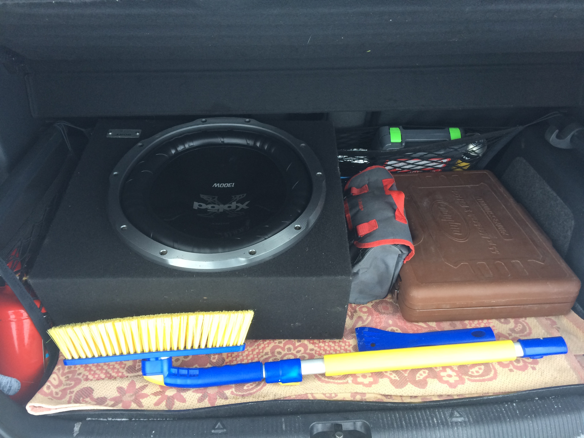

В итоге саб добавил необходимый бас, слушать музыку стало еще приятнее. Думаю на этом по улучшении штатной акустики можно остановиться.
Комментарии 5
Вот и нет багажника((
На перспективу стелс напрашивается
Неет. На этом остановлюсь. Заморачиваться что то уже не хочется.
Надо хотя бы гриль сабу приделать. А по возможности еще и крепеж либо к спинке сидения, либо к пластику сбоку. Иначе первая поездка с багажом может обернуться неприятностями
На счёт крепежа согласен. А гриль думаю не стоит. Максимум что вожу в багажнике это либо инструменты, которые на фото есть, либо пакеты с продуктами. Ну а если по габаритнее придётся, то уберу его.
