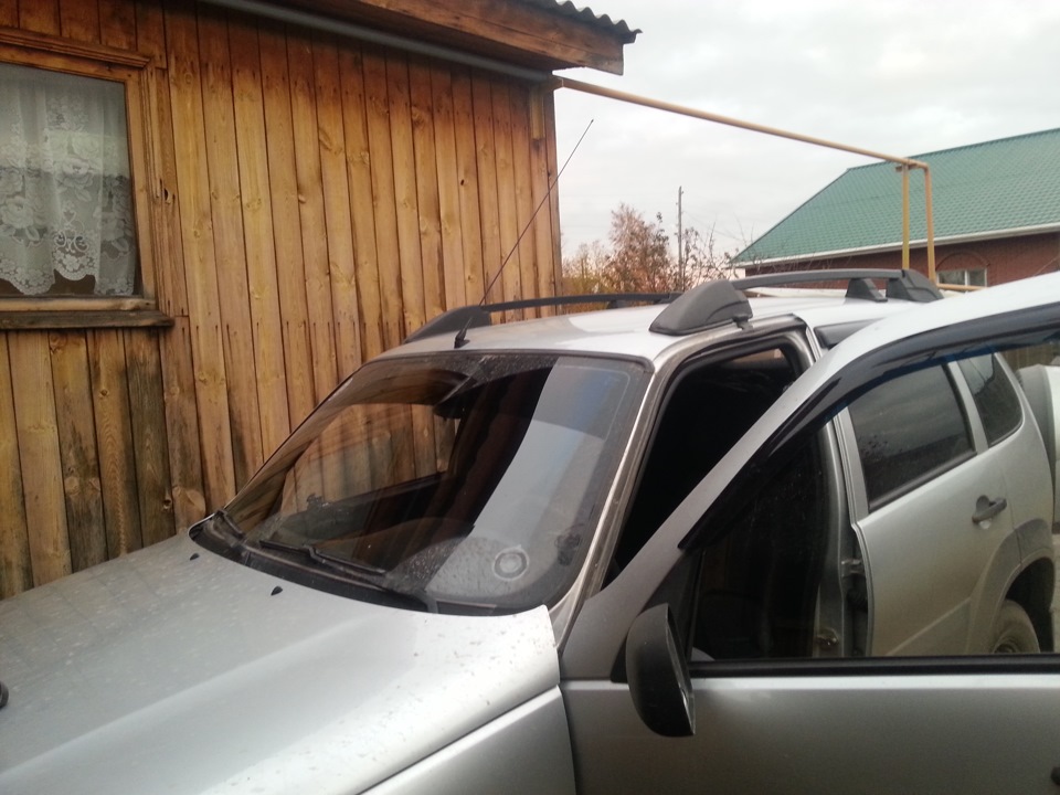

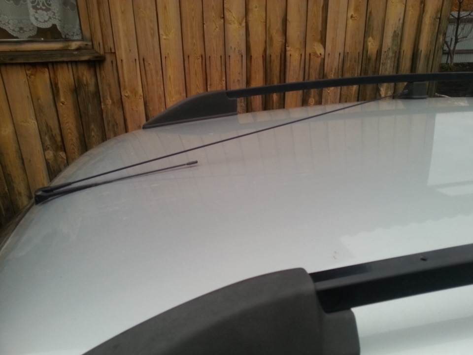

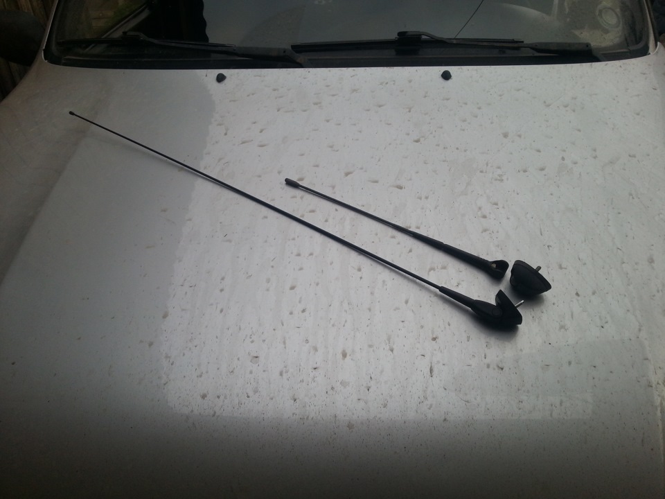

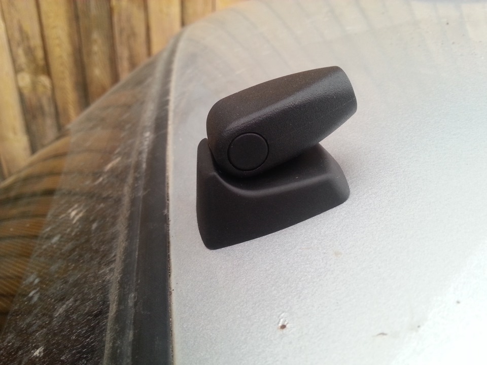

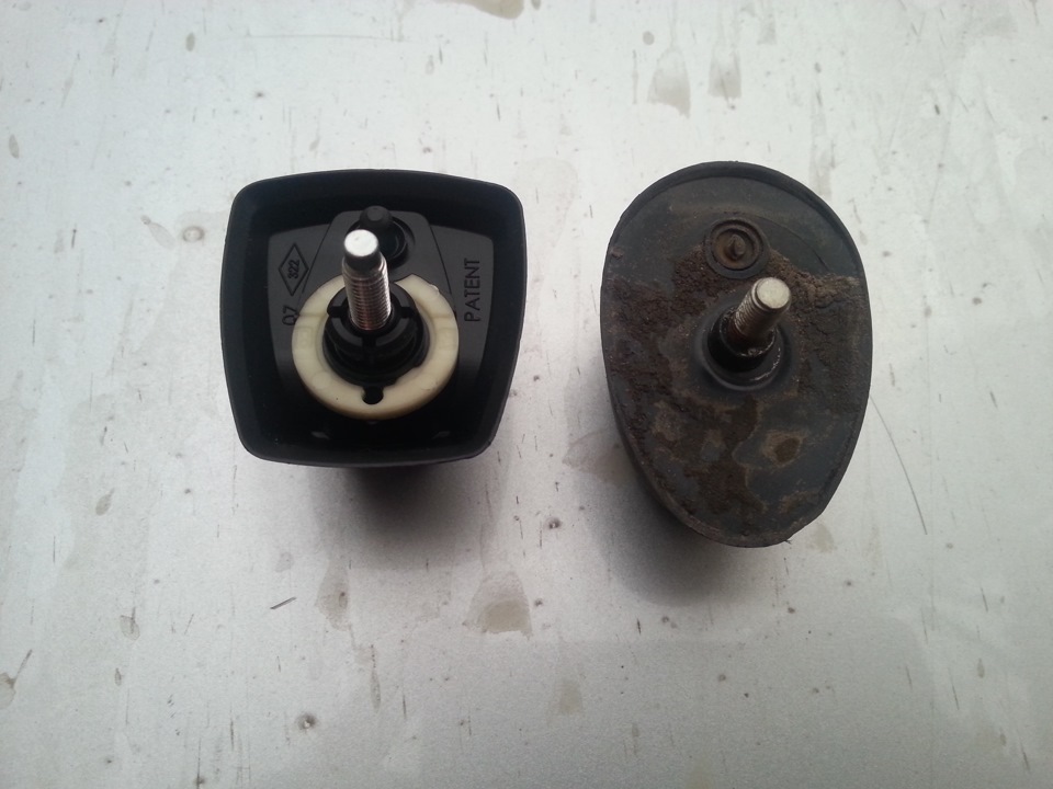

Недавно сломал штатную антенну при выезде из гаража. Вспомнил, что народ ставил антенны от логанов, погуглил, заказал, сегодня забрал. Я, конечно, знал, что она длиннее, но когда увидел вживую — офигел)))

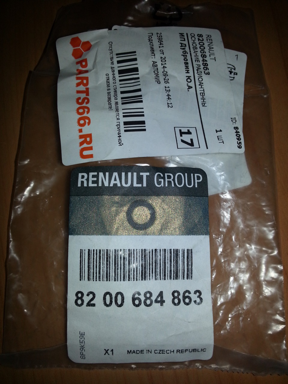

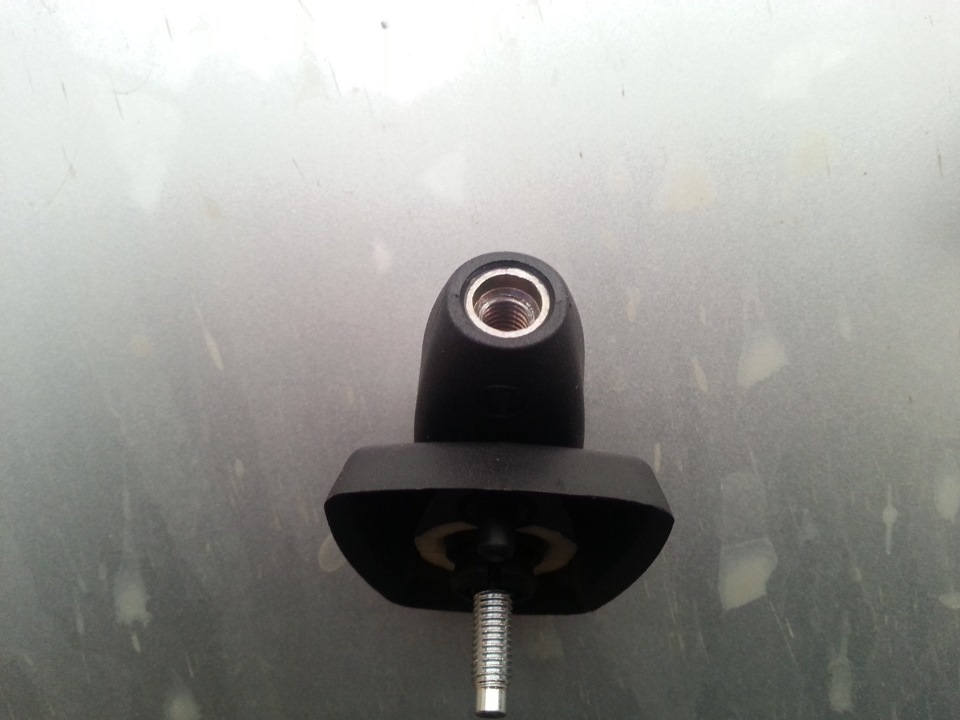

Основание заказал оригинальное — 300 руб, а штырь неоригинал — 120 (оригинал — 500).
Вкручивал штырь от шнивы — те станции, которые шипят или ваще не ловят, с длинным штырем играют чисто!)

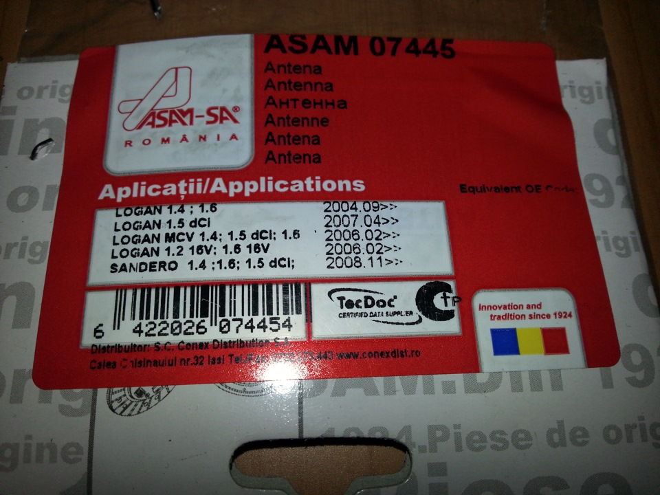

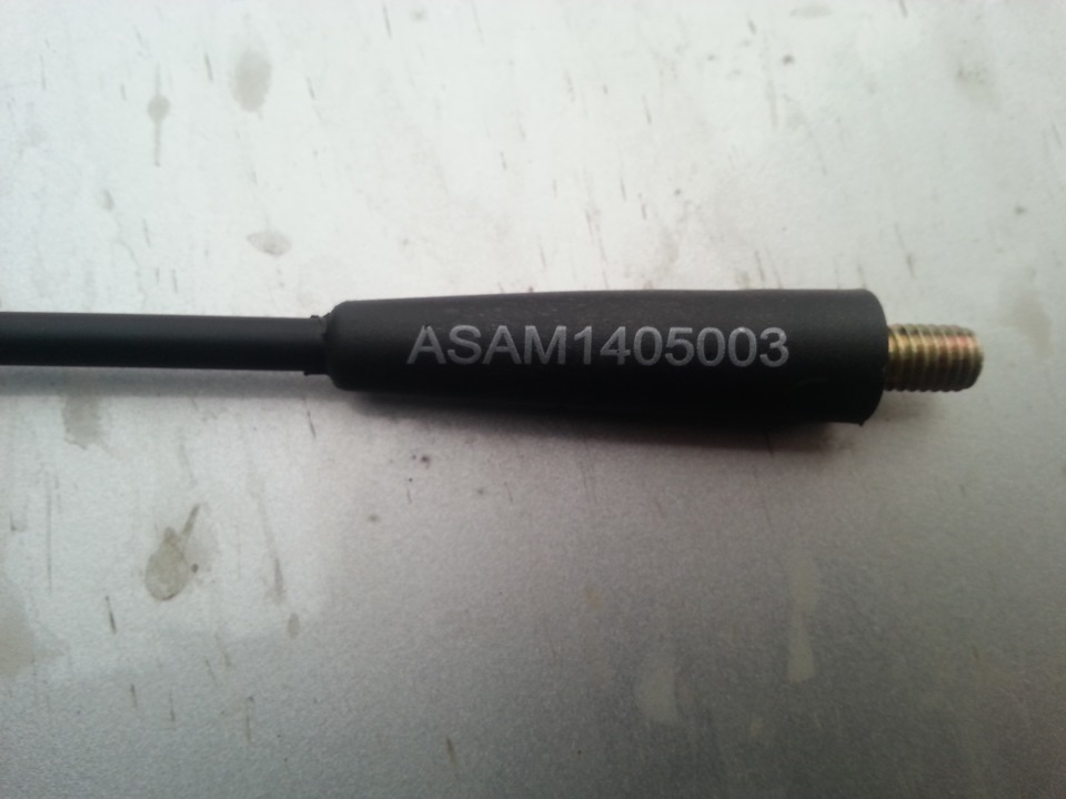

Номера для заказа:
— основание оригинал — 8200684863
— антенна оригинал — 7700773864
— основание аналог — 07446
— антенна аналог — 07445
Запчасти на фото: 8200684863

подскажи : "а резьба на штыре-прутке" 5мм или 6мм?
6 мм.
Спасибо, дружище ! Выручил ! А я потерял кожух кронштейна — часто принимаю неплановый душ!)))

оно подходит к крыше? вода через нее не будет заливаться?
подходит, ничего не заливалось))
ага, ладно, заказал, проверим)

До этого на другой машине стояла Бош активная (с усами) — прием был отличный. А со штатной в тех же местах одни помехи.
Грешил на магнитолу, а проблема получается в антенне.
А если поставить аналог штырь и основание — хуже будет? Вроде крепление одинаково выглядит?
аналог основание не знаю как работать будет, может быть ничуть не хуже)

Я поставил от ФФ2!
и как? штырь меняется?
Открутил штатную. вкрутил маленькую шпильку, а на неё накрутил антенну от ФФ2. И приём в разы улучшился. заняло всё 3 мин. А поскольку антенны давно валялась в кладовке, то и по деньгам вышло 0 руб.

Аналоги
Asam-SA 07445 — антенна — 97 р.
Asam-SA 07446 — головка антенны — 119 р.
Номера актуальны и для экзиста и для емекса

полностью 420 руб вышла?
да) основание — оригинал, антенна — аналог. Если все оригинал брать — 800-900 выходит

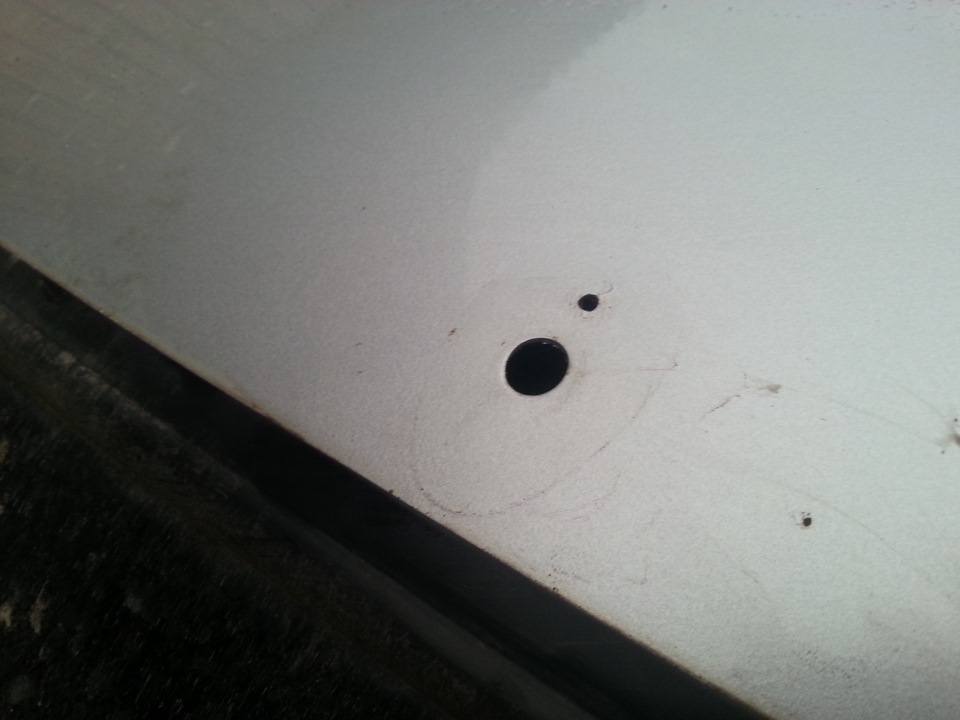

в комплект основания что входит? гайка, контактная площадка?
только основание. все остальное осталось родное, основание старое выкрутил — новое вкрутил)
