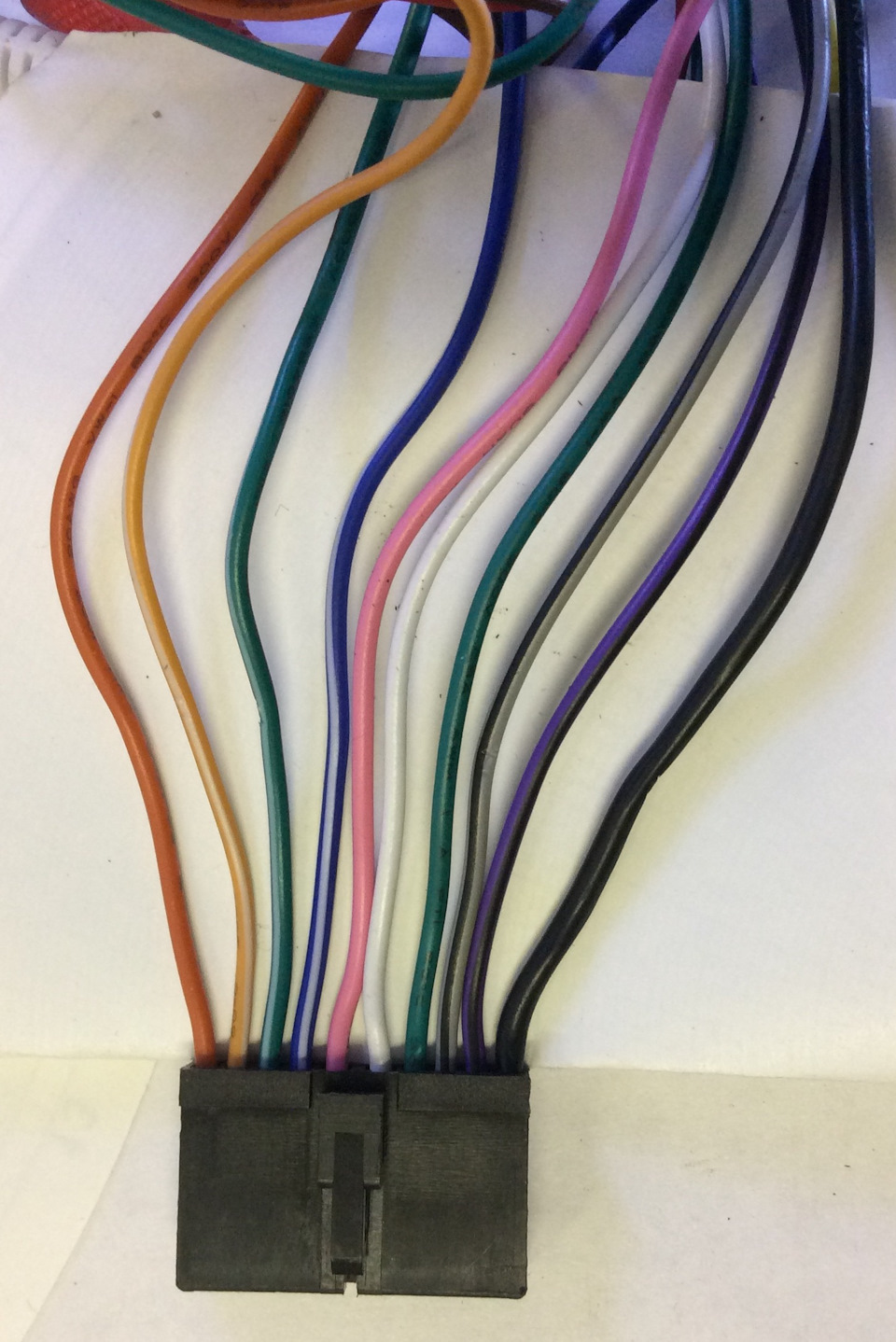

Решил установить камеру заднего вида, точнее уже установил и провел соединительную линию до магнитолы… но вот тут то я и застрял… вопрос к знатокам — куда подключить видеовход. Сам аппарат китайского производства, машина приобреталась с уже установленной магнитолой, всё что есть это то что есть… Сама магнитола работает без нареканий, и блютуз, и GPS — всё в ней устраивает.
Комментарии 3
Может быть у кого нибудь точно такая установлена, буду благодарен за подсказку в её подключении.
Вот тот, который круглый черный с 8 пинами — это S-video, вот в него и подключай. Переходник на тюльпан копейки стоит. Возможно, вход видео есть в 14 пиновом разъёме — но тут нужно знать распиновку. Разъём с которого питается магнитола, содержит только питание и колонки. 20 пиновый не от этой магнитолы
По моему нужно покупать отдельный провод, который вставляется в белое гнездо. Посмотри на Алиэкспресс аналогичные магнитолы типа Исударь и т.п.
