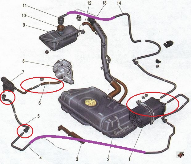

Начала выскакивать ошибка Р0441 .
С завидной регулярностью.
Заменил 3 датчика. (за примерно 1000км) Ошибка выскакивает.
Питание на датчик идет. Трубки целы.
Есть идеи чего и где покопать еще?
Или это такие датчики качественные начали делать.
ПС. Через полтора месяца мучений и перепроверки всего что было посоветованно решил проверить датчики на работу через зарядное устройство. Поставил 12 в и три датчика молчали. (не было щелчков) .
Переключив на 24 вол зарядник датчики (два из трех) начали стрекотать. Поставив потом на машину один были слышны щелчки на холостом. Прошло пол месяца и примерно 2 полных бака искатано. Ошибка больше не появлялась.

Причиной ошибки могут быть;
— пережатые или засорение шлангов соединяющих адсорбер и двигатель,
— неправильное подключение шлангов к КПА,
— подсос воздуха в системе улавливания паров бензина,
— заклиненный в открытом или закрытом состоянии КПА
1. проверил. два раза стандартный шланг ставил, не помогло. сейчас стоит самодел из шланга карбюратора.
2 пункт 1.
а вот 3 надо проверить.
4 менял три кпа. результат одинаковый.
проверь всю магистраль №4 до самого адсорбера №1 на картинке можно попробовать продуть компрессором
