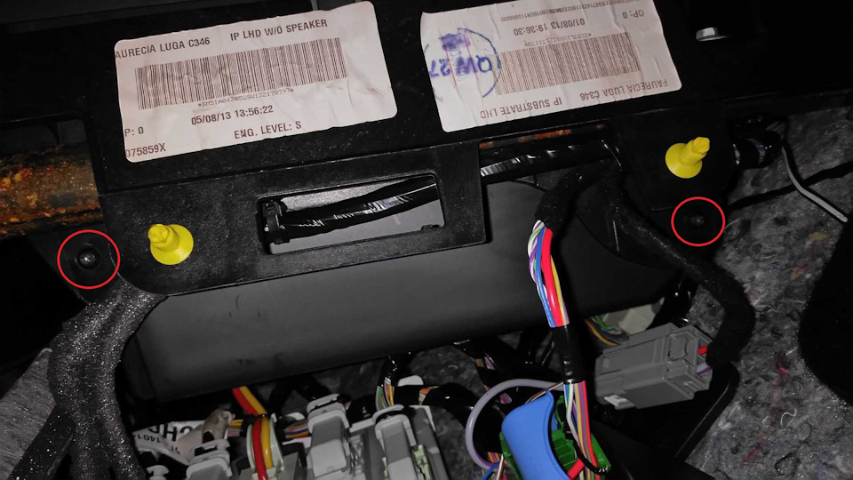

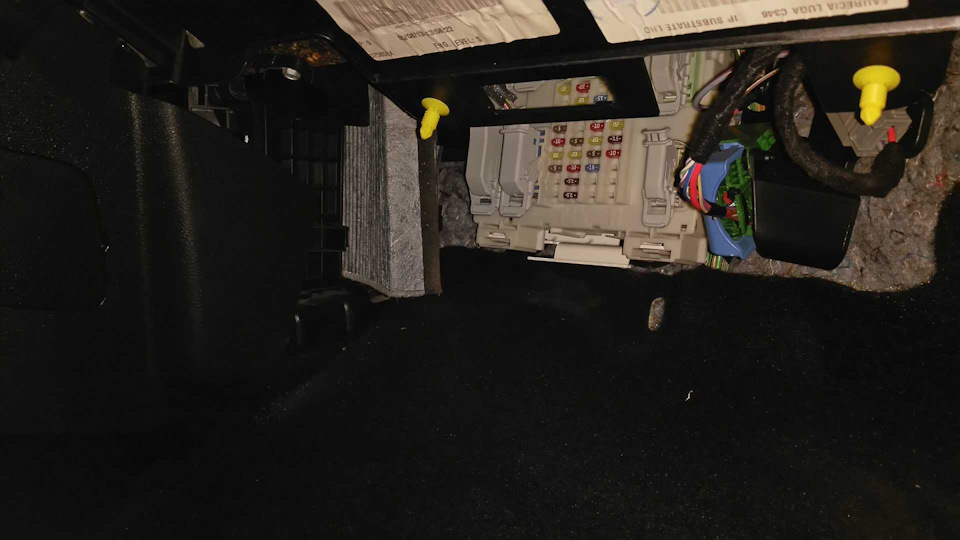

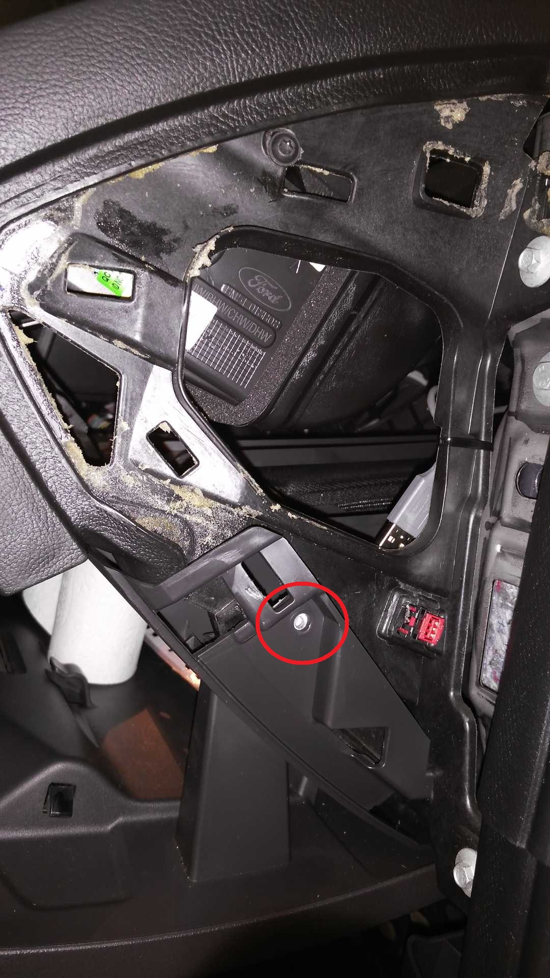

Для замены салонного фильтра (угольный) 1709013 вам потребуется снять накладку(не сфоткал ее к сожалению) под бардачком, она держится на 2-х желтых пистонах (3 и 6 фотография), их надо просто потянуть на себя, нажав ближе к краю. Вот фото пистона:

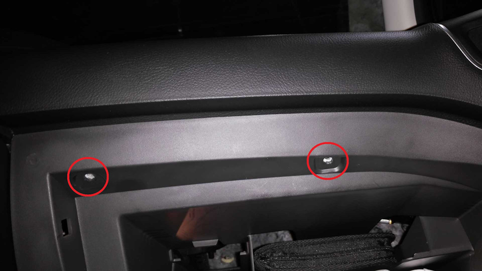

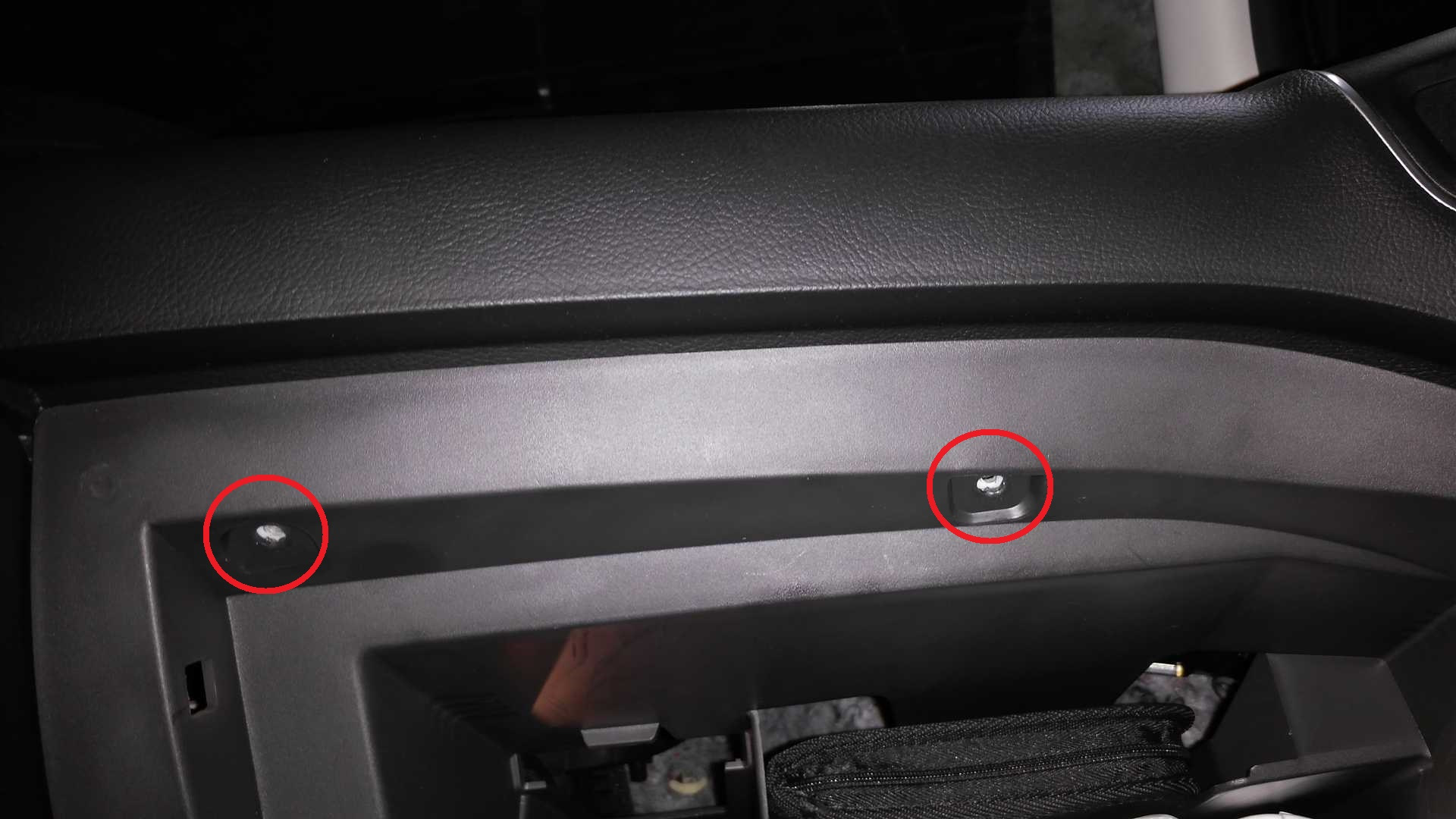

И снять бардачек(некоторые обходятся без его снятия), он крепится 5 торксами(2 внутри бардачка, 2 снизу снаружи и 1 под боковой крышкой):
Боковая крышка изнутри выглядит так:

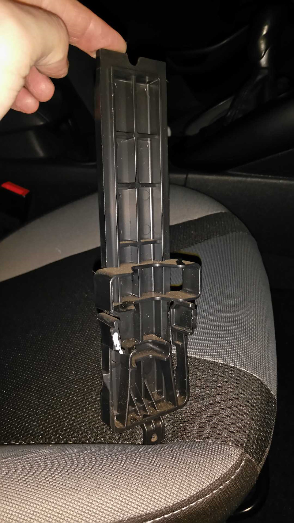

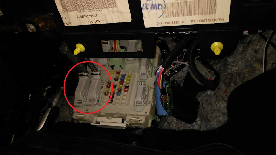

Далее видим в ногах переднего пассажира, слева вертикальный отсек под фильтр:
закрыт вот такой крышкой(снизу болтом не был закреплен):

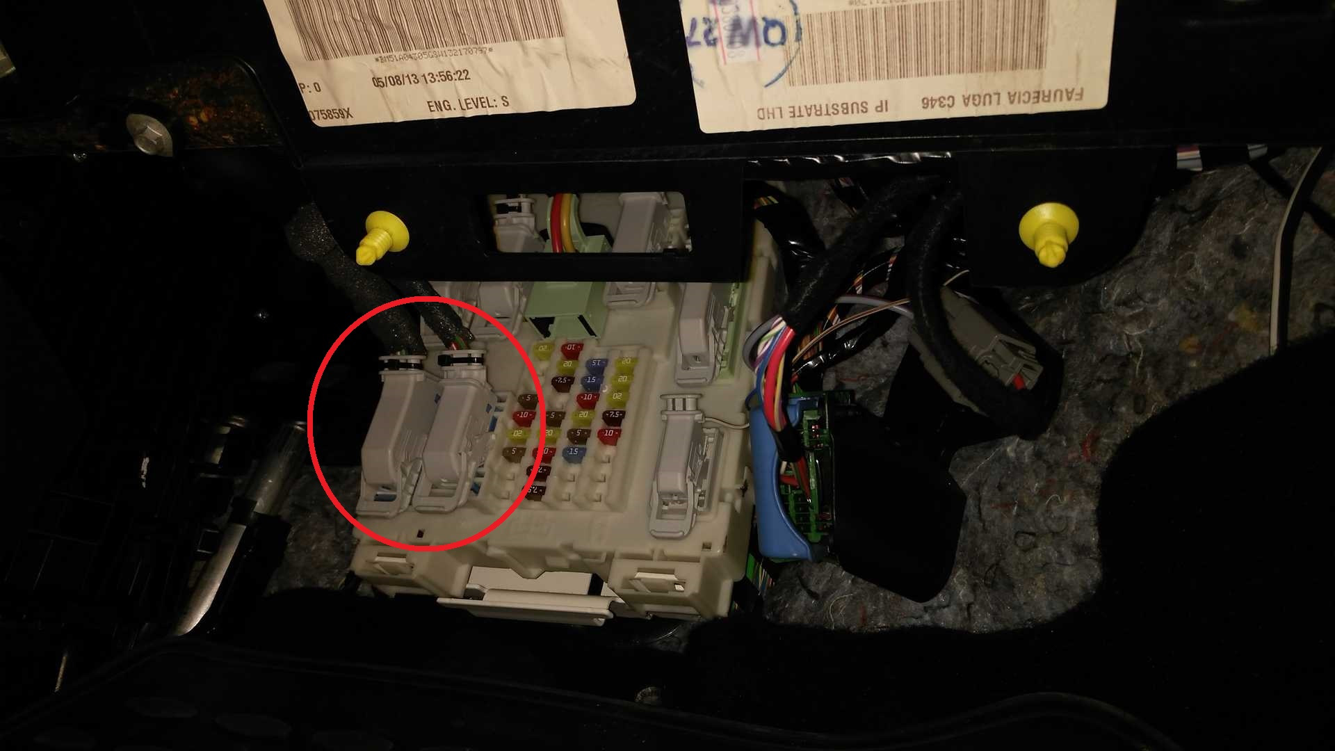

правда чтобы вытащить фильтр мешали 2 жгута проводов:
пришлось их снять, снимаются они следующим образом — нажимаете на усики с двух сторон(стрелкой указаны) и поднимаете коромысло:
Все. Собираете в обратной последовательности.

Ничего себе пол машины разобрал, там все меняется за 5 минут, без таких сложных махинаций, накладка, крышка, фильтр и в обратном порядке, все
А АКБ отключали, когда фишки по бардаком отсоединяли?
нет, и все работает нормально.

Снимаю 2 пистолетчика у ног пассажира
защитный кожух предохранителей
затем вынимаю пластиковый держатель фильтра
вынимаю фильтр

На фф3 не пришлось отсоединять фишки блока всм при замене фильтра?
НЕТ конечно. Всегда меняю сам снимаю только защитный мягкий кожух.

Да уж лёгких путей ни ищешь. Просто убрал накладку. снял панель и достал фильтр. Новый сжимаешь и ставишь на место. Никакие жгуты ни бардачок не мешают😂😂😂

Можно и так поменять, достаточно только клеммы отстегнуть с предохранительной коробки)
бардачёк зачем снимать?
Не буду ни с кем спорить, при наличии определенной гибкости тела и опыта замены фильтра можно обойтись без снятия бардачка. Я писал для тех людей, которые хотят сами поменять, но не знают как!
снять ковролин-картон, который BCM закрывает, снять пластиковую крышку фильтра, отсоединить два разъёма с BCM для удобства извлечения и установки фильтра (некоторые разъёмы не отсоединяют) и всё.
Что-то вы уж сильно перемудрили))) После покупки ФФ3 я его менял с первого раза сняв только псевдо защиту BCM над ногами пассажира, которая крепиться на двух желтых клипсах)
