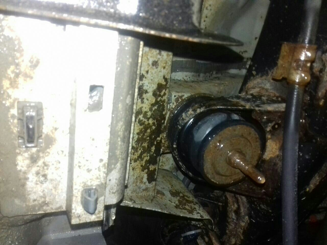

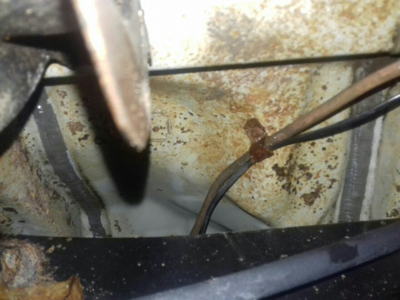

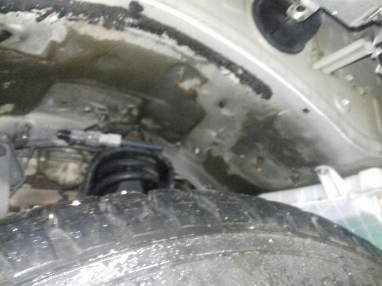

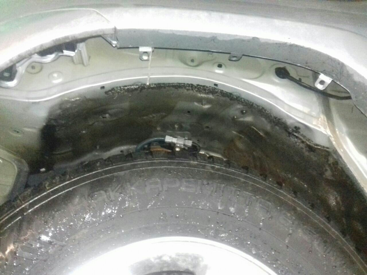

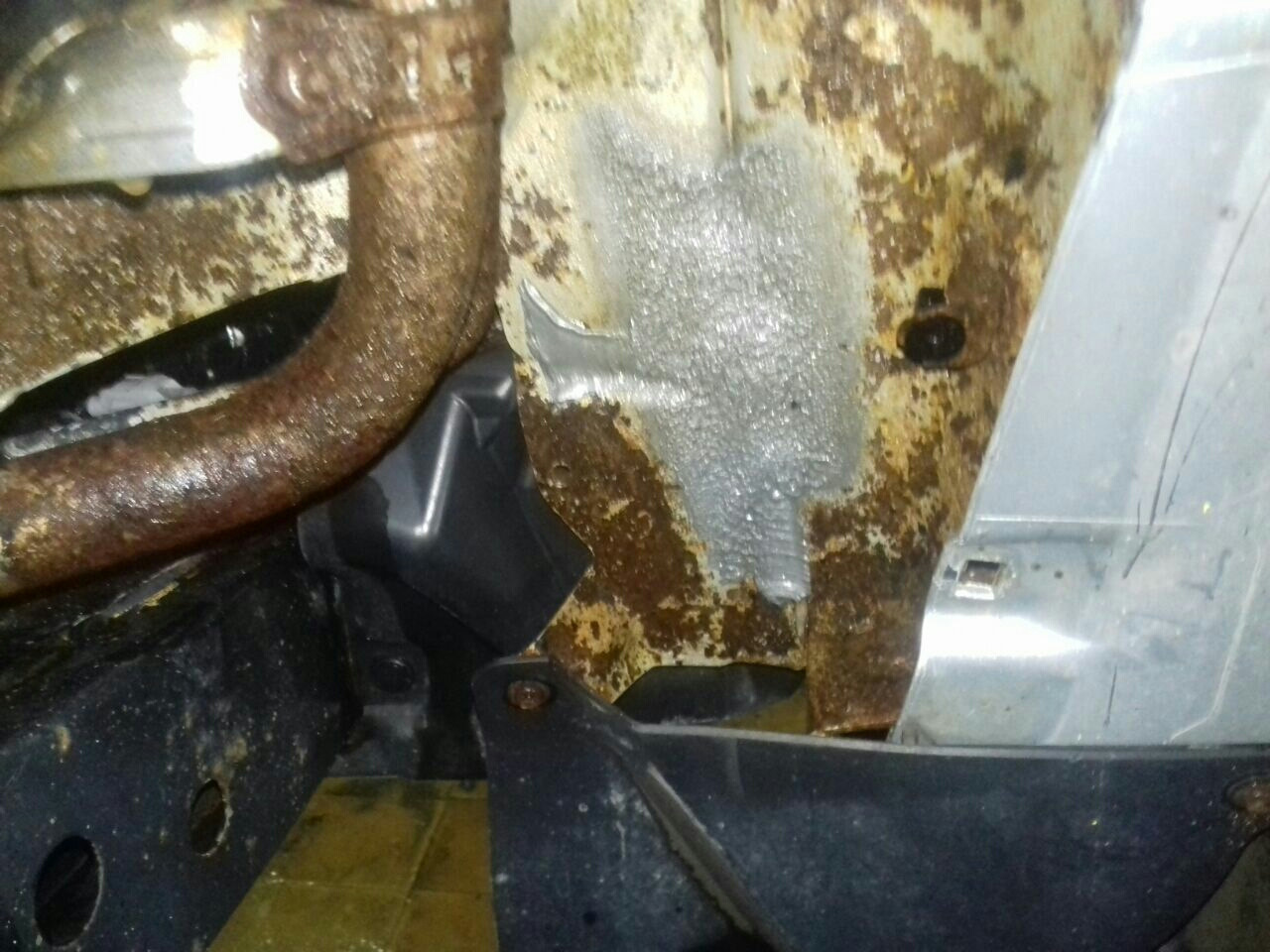

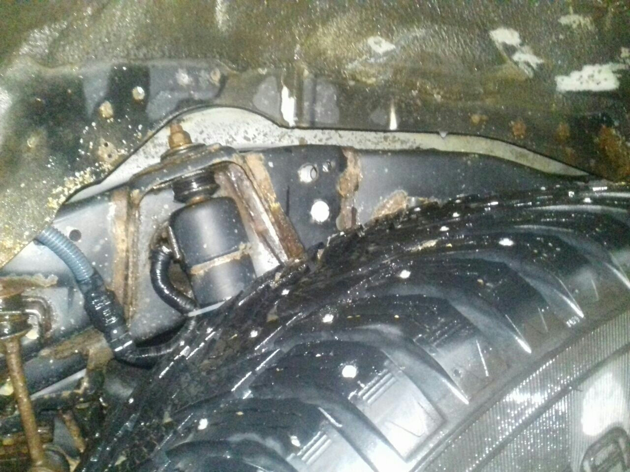

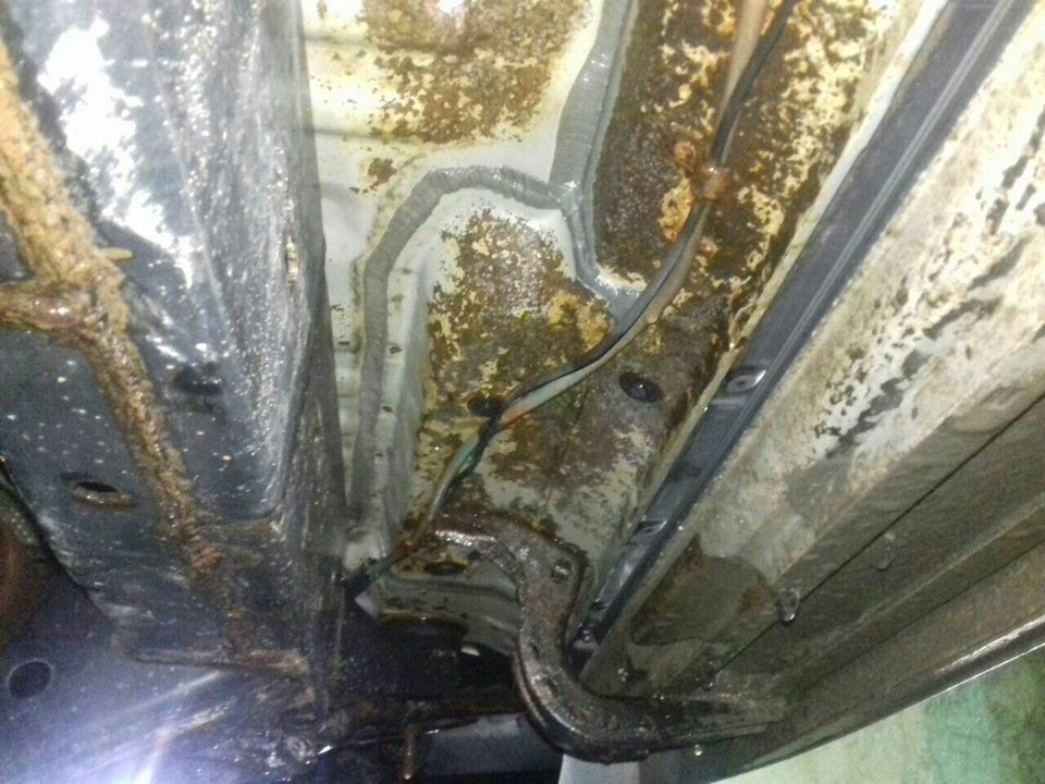

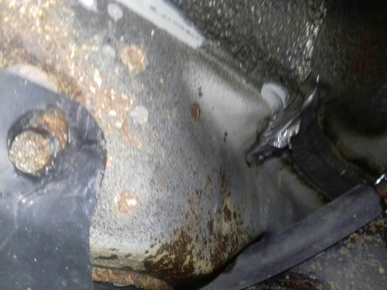

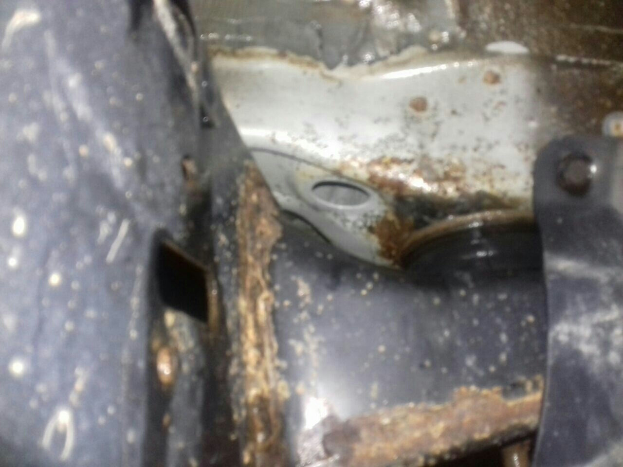

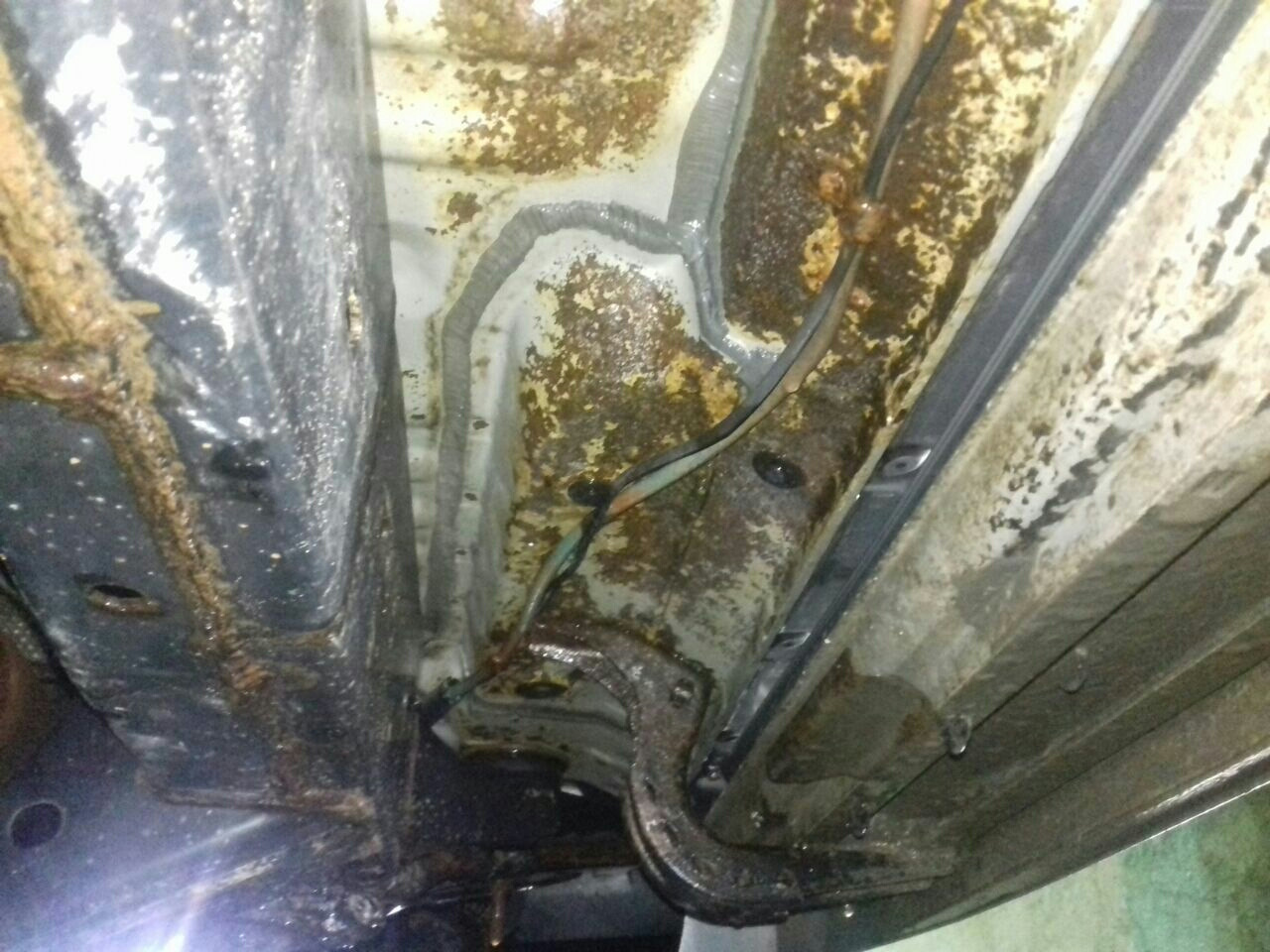

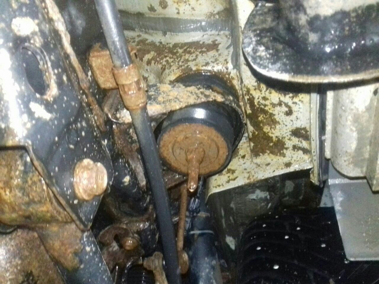

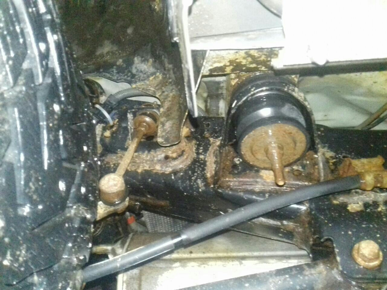

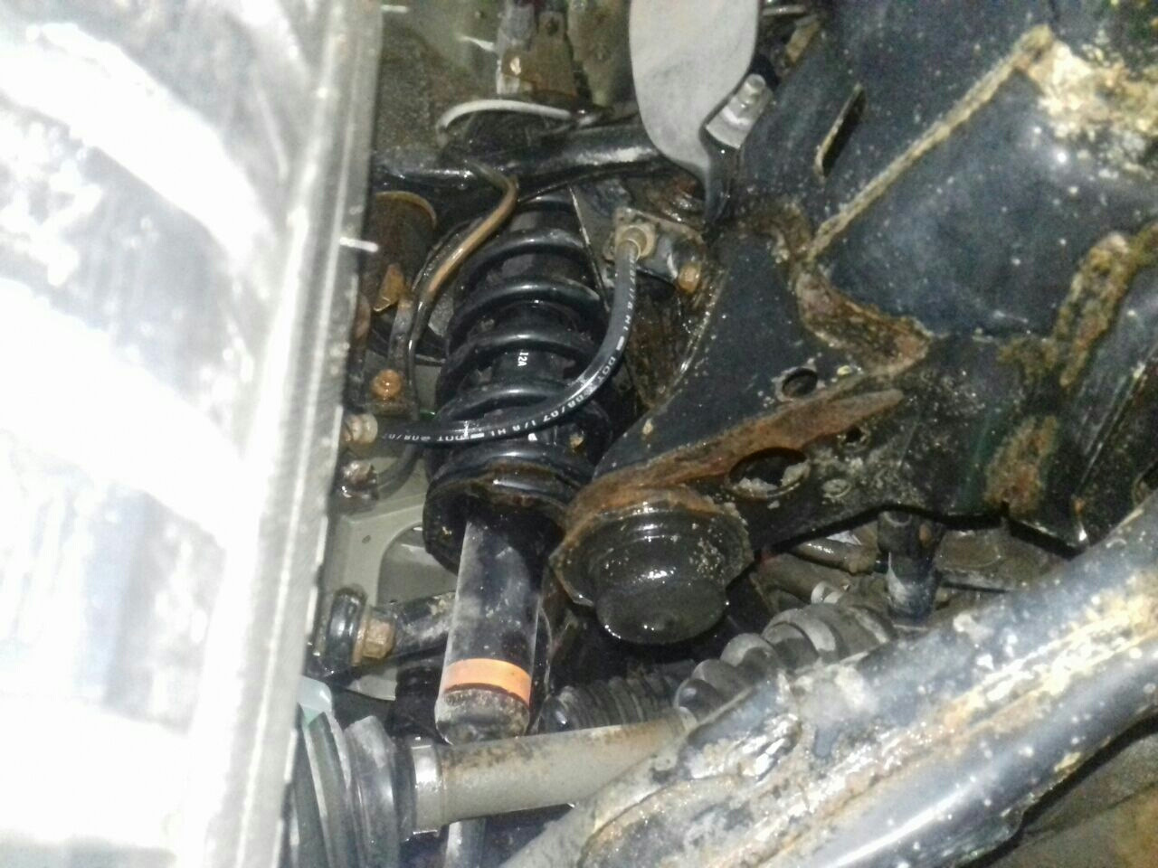

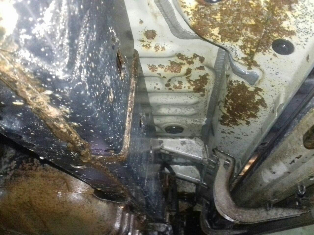

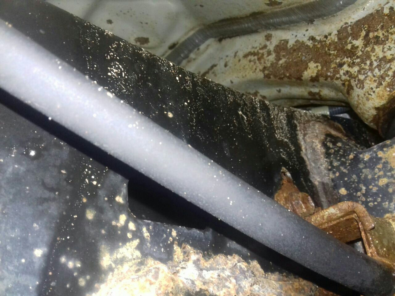

Приступил к следующему после ТО160 большому этапу приведения Броника к "нормальному бою". В процессе антикоррозийная обработка днища и рамы. Отмыта грязь и прочая дрянь, как наглядно иллюстрируют фото, Пермская соль и реагенты не пощадили японское железо, хотя криминала особо нет.
Процесс проходит следующим образом: 1.мойка днища и его тщательная сушка
2. Работа со ржавчиной
3. Непосредственная обработка антикоррозийными составами трех видов
4. Жидкие подкрылки
Делаю тут, старший специалист Александр контактирует оперативно, процесс тщательно фотографируется и пересылается клиенту. Пока подход нравится. Ждите фигуру вторую.

Добрый день. Есть аналогичные проблемы по днищу. Чем обрабатывали рыжину? Какой антикор? Производитель? Спасибо
Добрый. Преобразователи ржавчины, антикоры меркасол и нуксидол. Сайт этих ребят меркасол66 точка рф, там подробней за материалы и технологию
