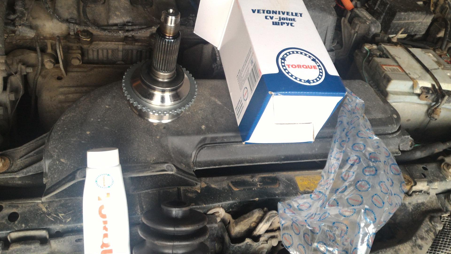

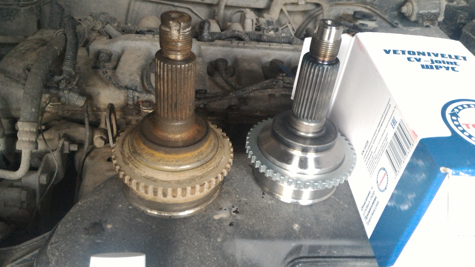

В этот раз захрустела правая наружная.

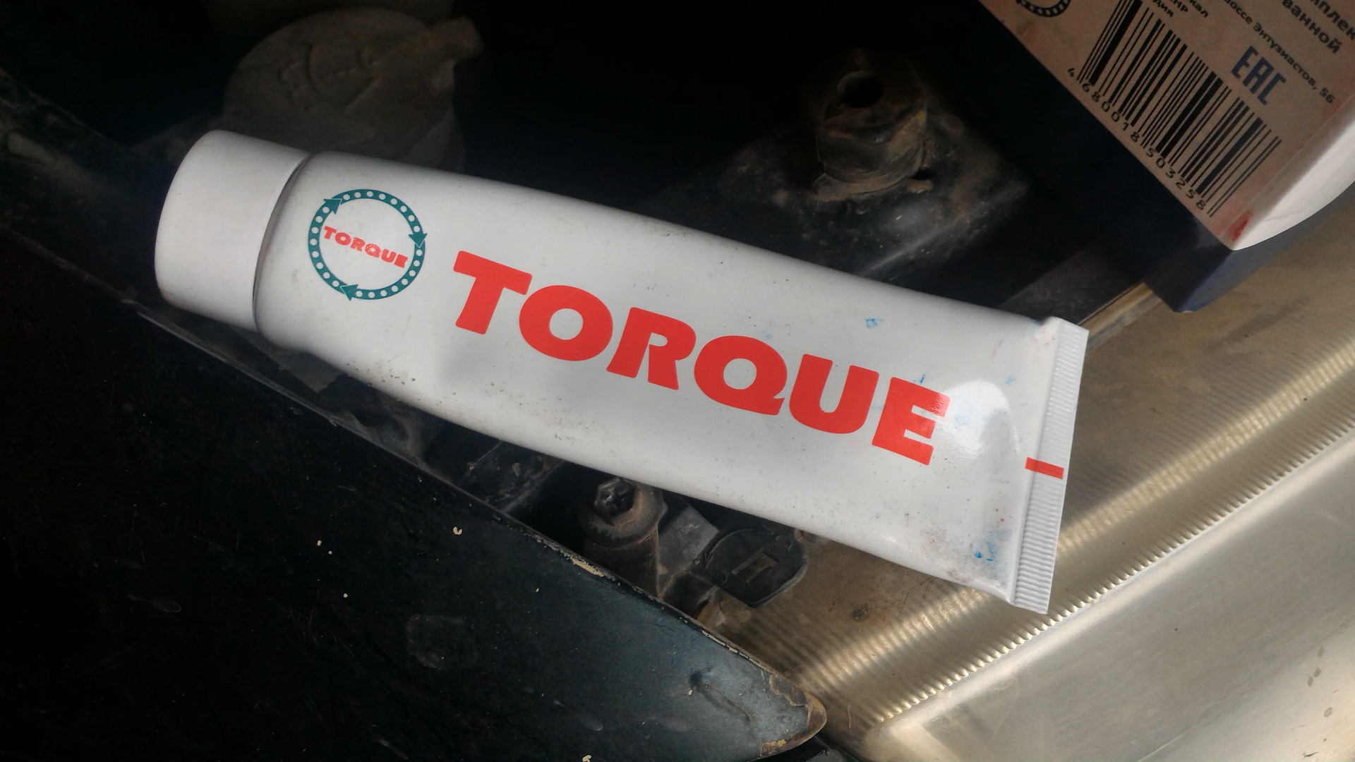

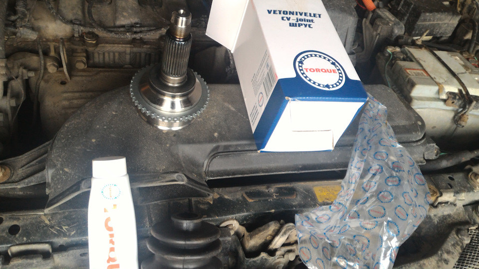

Не стали заказывать HDK, как делали обычно, решили поставить фирмы TORQUE.
Привлек срок доставки, 1 день, да и цена — 1500.
Кстати, граната имеет 22 шлица и подходит на КИА Спектру, проверено, весной ставили такую на Киа друга, пока полет нормальный, хоть и накатал он меньше 10 тысяч.

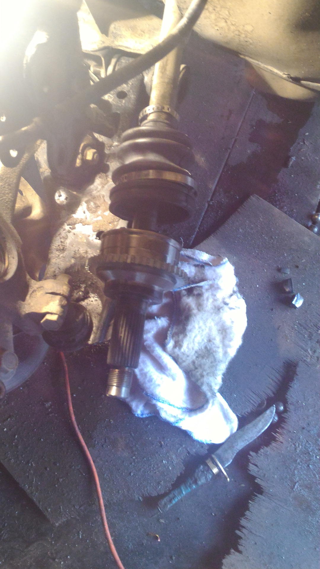

Процедура замены обыкновенная:

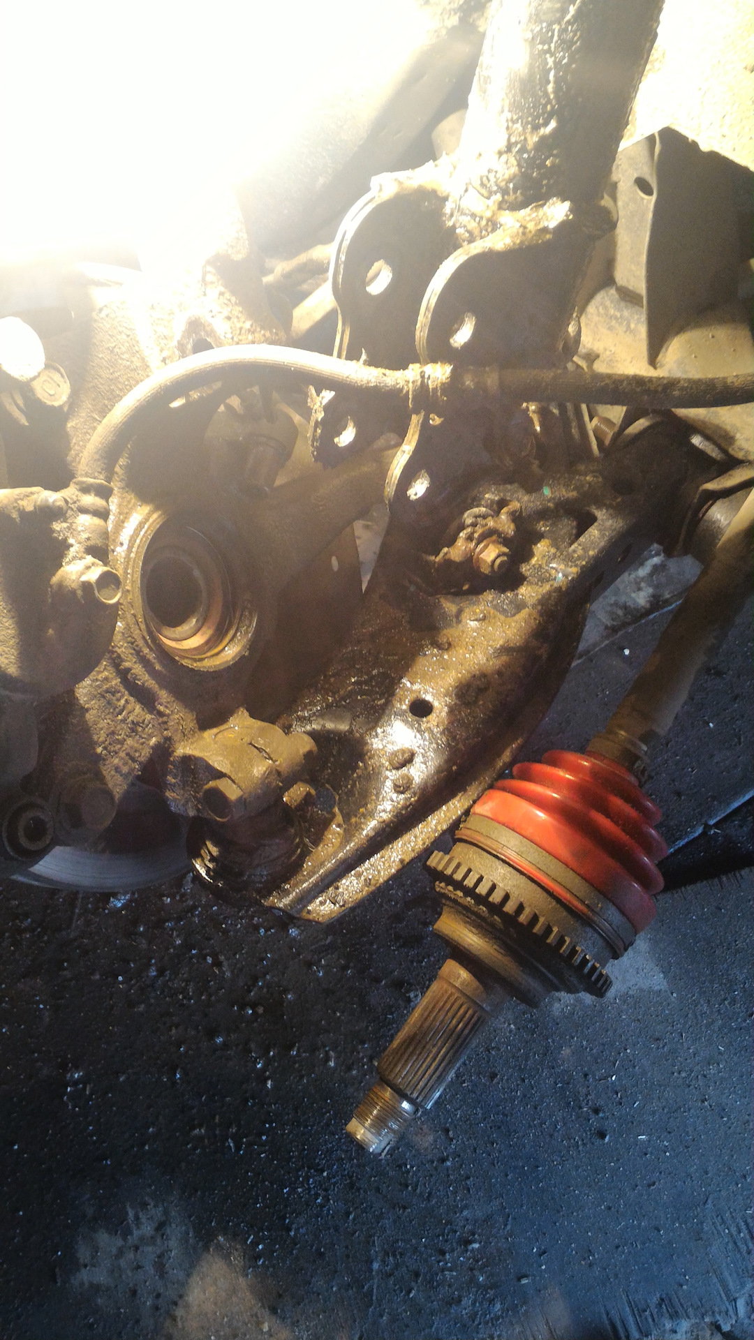

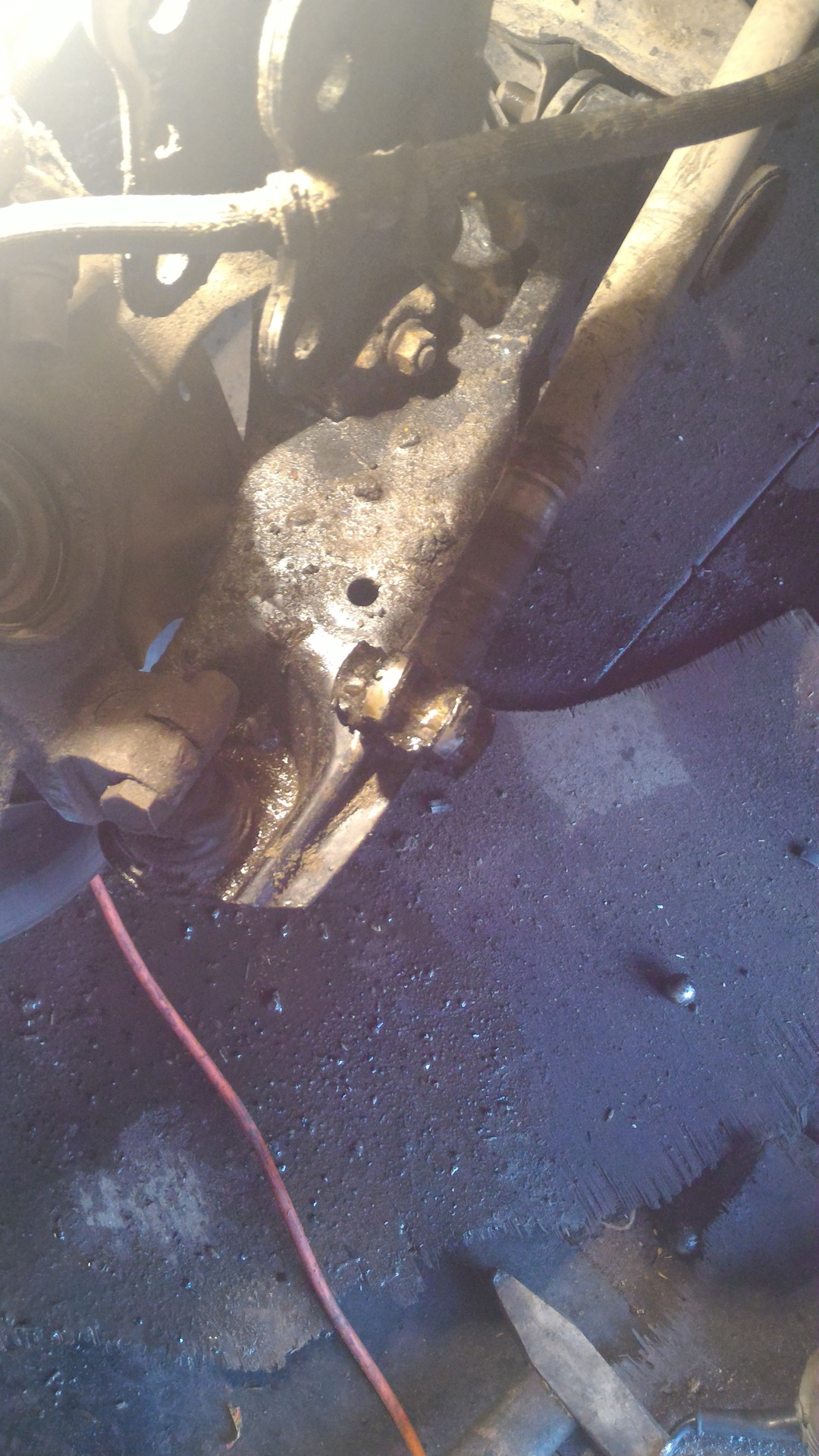

Поддомкратили, разули, открутили наконечник…
Чтобы не раскручивать шаровый( он у нас проблемный с этой стороны), открутили болты от стойки))

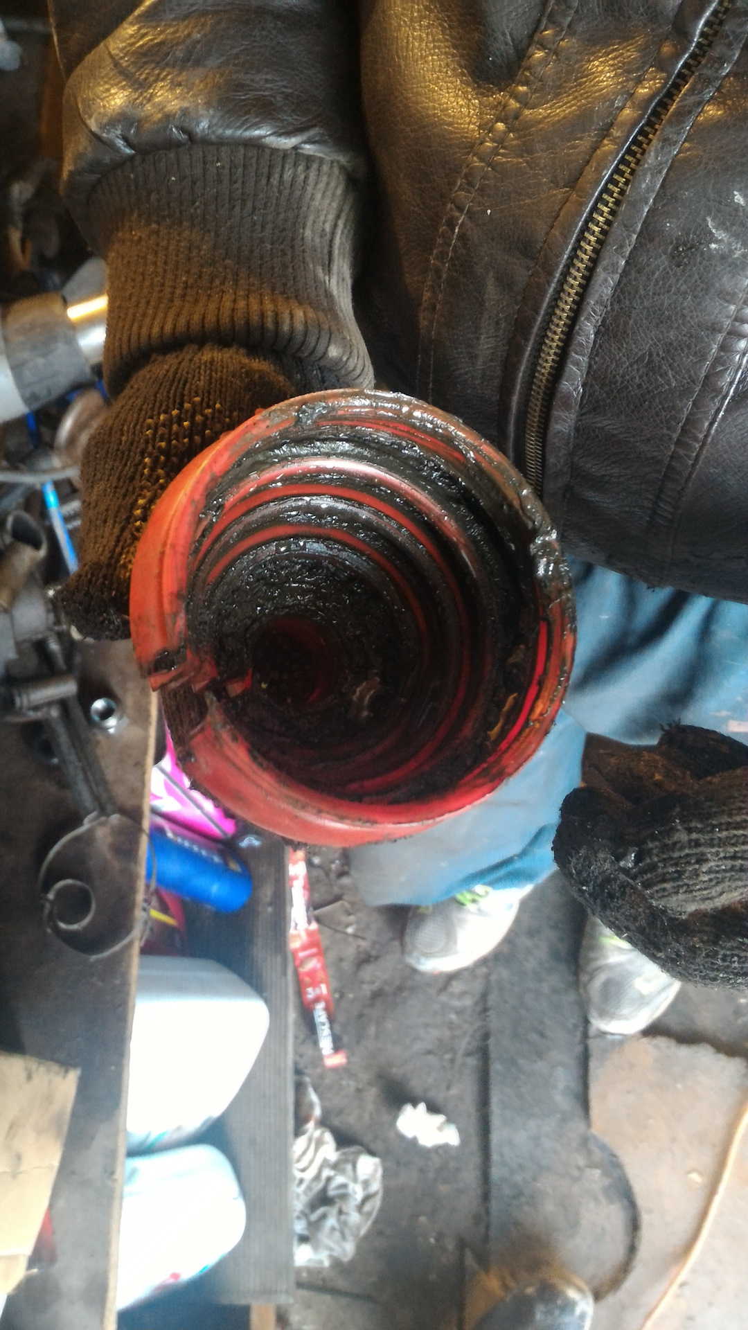

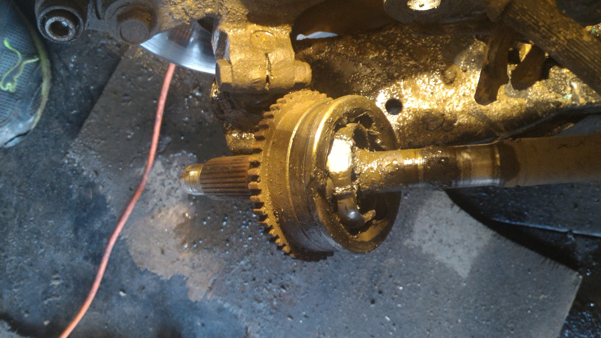

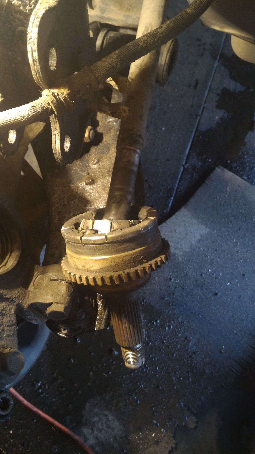

Красный пыльник не лопнул, не треснул, но внутри была вода(((

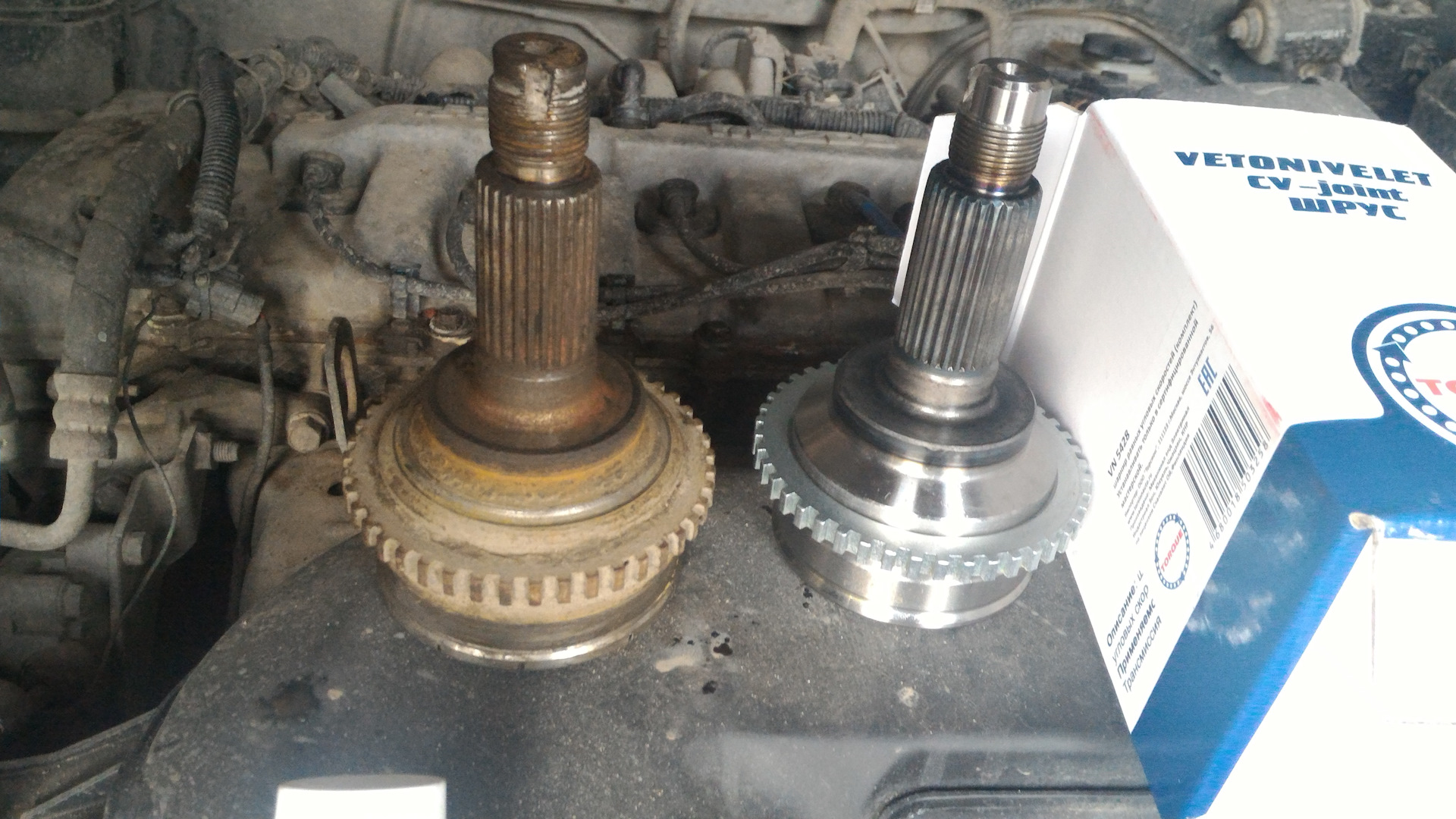

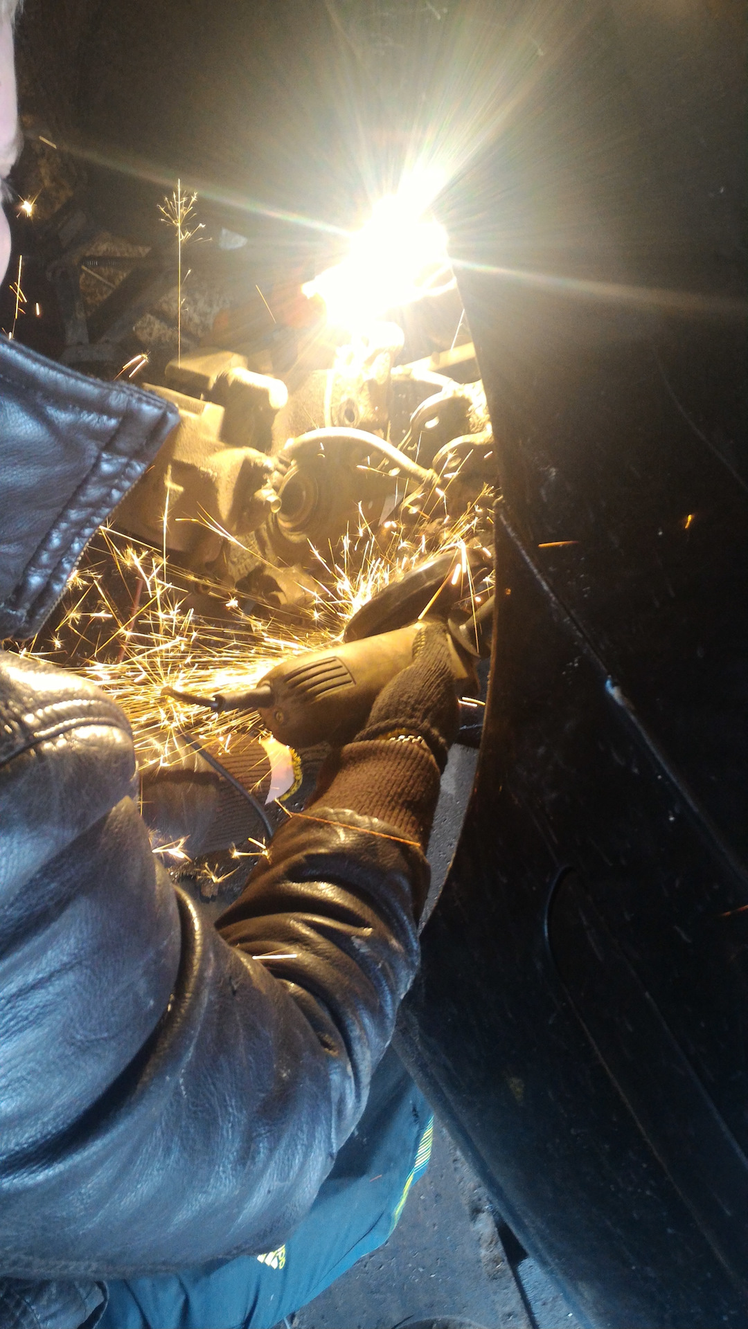

Далее граната была распилена
, а новая установлена на место.
Своего рода эксперимент. Посмотрим, сколько проходит эта. HDK хватило тысяч на сто.

а я как то на гранатах метелли остановился.
вроде норм ходят. Сейчас правую надо менять, наверно ее и возьму опять
Во как… тоже ставил HDK, с последней замены не надолго хватило, захрустел… тоже буду пробовать другую фирму.
у меня hdk захрустела через 2недели почемуто(
Может некачественная попалась? Мы до этой только их и брали и нареканий нет.
новые нынешние запчасти это такой шлак как повезёт!
HDK много отходила? У меня чёт вообще мало, тысяч 15 и захрустела, правда пыльник слетел сразу после установки, может вода попала. Какие то хомуты у них несерьёзные…
Вижу пропилы на гранате — не вытаскивалась?
Их всегда пилить приходится, съемника у нас нет. Пыльник на этой пару раз меняли. Отходила около 100000. Последний раз от ВАЗа поставили пыльник и хомуты.
Хм, а я думал от руки должны сниматься, а то что у меня не снималось- так это косяк гранаты…
Сто тысяч? значит я долго ездил с соскочившим пыльником
NUVasche
Можно без съёмника, но не всегда соскакивает.
