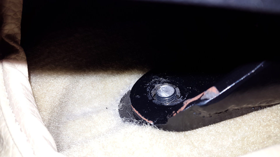

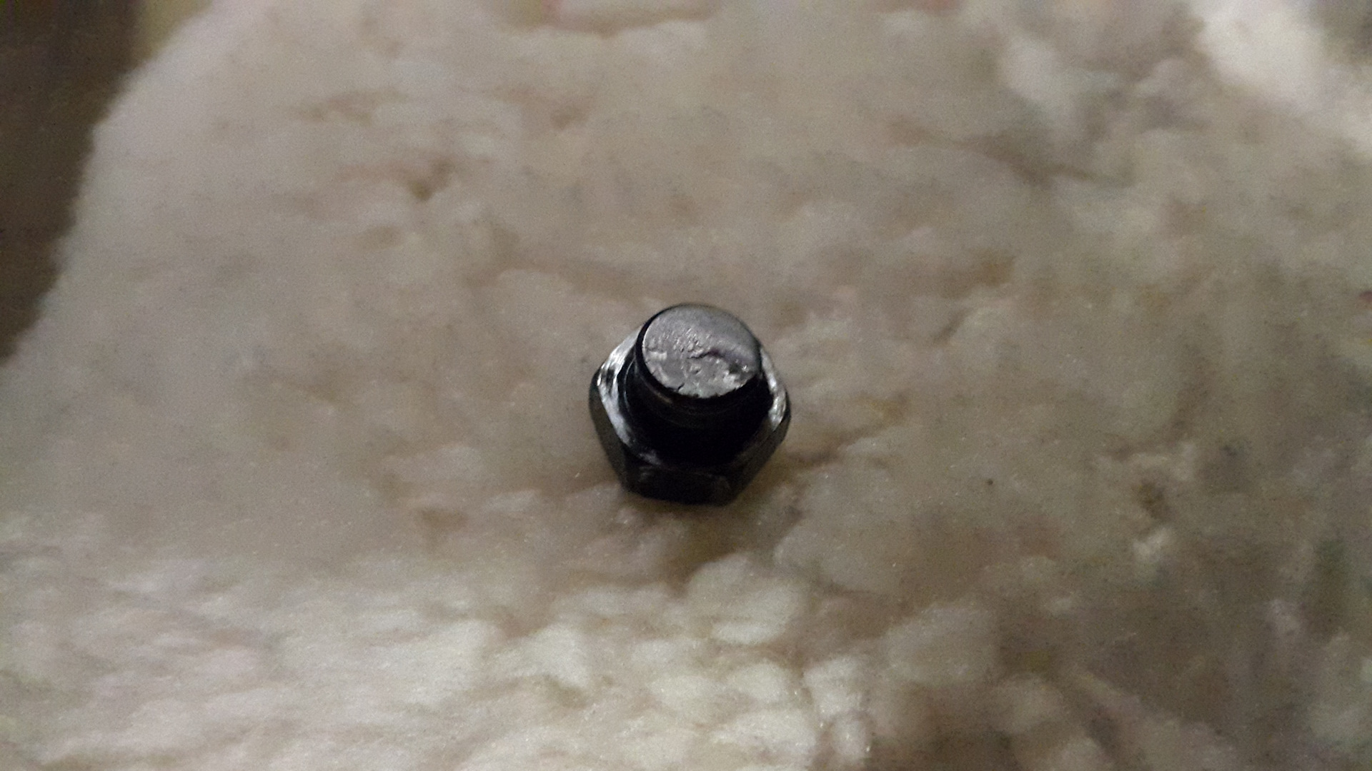

Столкнулся при шумоизоляции салона с нехорошей проблемой. Обломало головку одного из болтов крепления водительского сиденья при закручивании обратно и протягивании.
Штатный болт оказался мягким, сыромятиной. Снятие сиденья и попытки его откручивания даже гиганским газовым ключом
или навариванием гайки сверху и сдергиванием к успеху не привели. Тело болта просто мялось как пластилин и крошилось.
Оставался один путь — высверливание, что и было сделано. Тело болта легко высверлилось, поправили метчиком внутреннюю резьбу и поставили новый болт.
Совет. Когда ставите сиденья обратно, закрутите от руки все 4 болта и покачайте немного сиденье. Затягивать надо сначала те, что у тоннеля АКПП, а потом ближние к дверям.
И мой вывод.
Болты эти недорогие. Они изначально на заводе уже испытали на себе жесткую закрутку и если вы снимаете сиденья, то ставьте новые болты их крепления и затягивайте динамометрическим ключом или не в полную силушку, чтобы не мучаться вот так понапрасну.
Есть, конечно, альтернативные каленые болты, но я предпочитаю ставить хоть и не жесткий, но оригинальный болт обратно.

Да мы и не варили. Газовиком свернули это подобие болта, сварщик посмотрел и сказал, что если таким ключом крошится и мертво, то и варить гайку нет смысла. Стали высверливать. Просто этот болт мягкий. Попробуй высверлить нормальный. Ужас.

Тут дело не в замене, а в том, что болты из мягкой стали, а не каленые. Я не знаю почему так? Может так надо?

Не похоже. Легко открутились первый раз. Я и говорю, что при замене надо бы новые болты. Можно и с фиксацией потом залить.

Если так задумано, то такой болт называется срывной, и он априори одноразовый. Например в рулевом такие есть, для крепления блокиратора.
