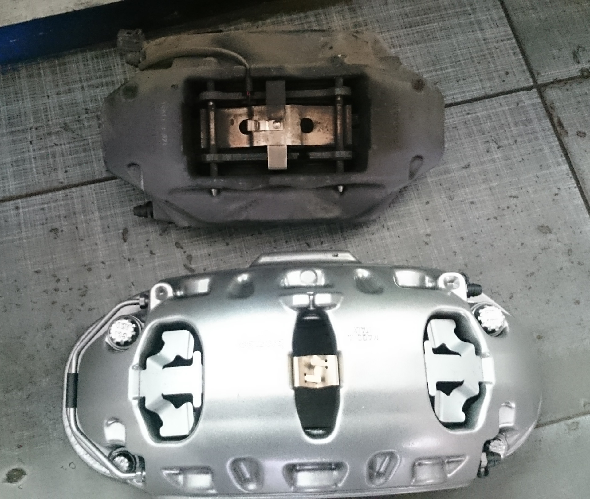

1-й и 2-й пункты — это суппорта 123S — левый, 124S — правый. На Exist выглядят так:
Живьем выглядят так:
Я их довел до следующего состояния:
Сравнение с стоковым 4-х поршневым суппортом:

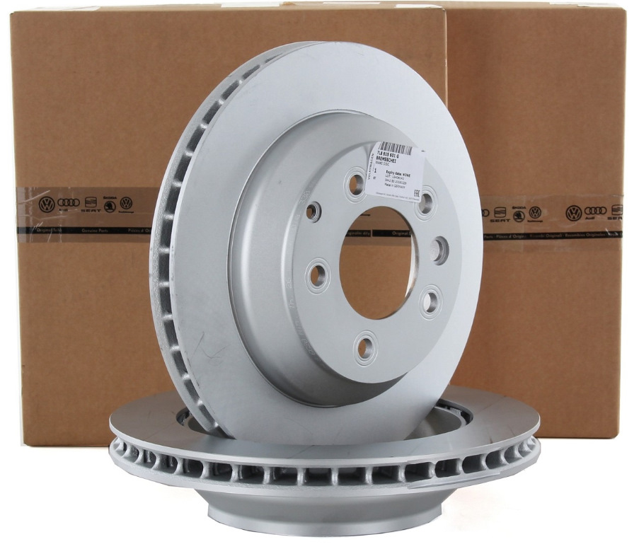

3-й пункт — 7L8 615 301 A VAG Диск тормозной передний — 2 шт.
Были доставлены из USA. Заказывались здесь:
www.carid.com/stoptech/dr…-127-37056l.html#warranty
www.carid.com/stoptech/dr…rotor-mpn-127-37056r.html
www.carid.com/stoptech/dr…rotor-mpn-127-37044l.html
www.carid.com/stoptech/dr…rotor-mpn-127-37044r.html
Поисками и доставкой занимались ребята из tuning-market.od.ua/ за что им отдельное спасибо. 3-и недели и как по расписанию диски были доставлены.

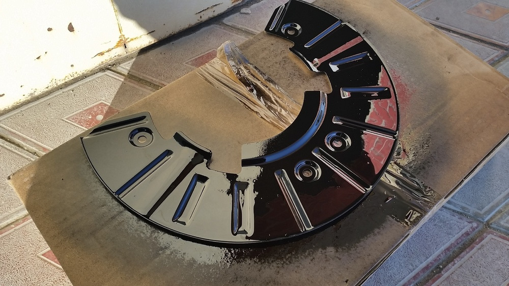

4-й пункт — 7L5 615 311 B VAG Грязезащ. щит тормозного диска — 2 шт.
С щитком каждый для себя решает сам. В чем нюанс?
Вопрос? Почему он меньше и не прикрывает около 15 мм диска? Наверное знают только инженеры VW. Рискну предположить что сделано это для увеличения вентиляции узла диск-суппорт-колодка, т.к. изначально предназначался для Touareg GP W12, а тот автомобиль нужно было чем-то останавливать. Хотя на право первой инстанции не претендую. Как вариант чтоб не покупать щиток, можно доработать предыдущий. Вот результат с www.touareg-club.net/forum/showthread.php?t=85493

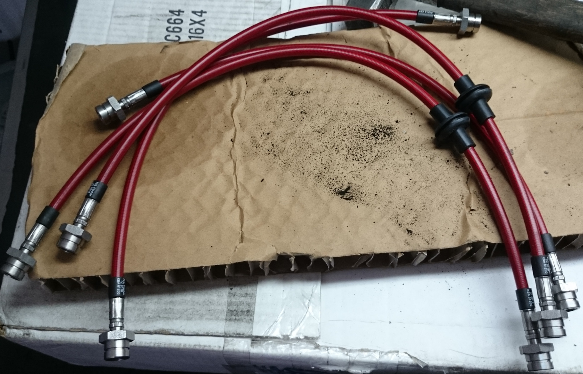

5-й пункт — 7L0 611 701 B VAG Шланг тормозной — 2 шт.
Можно не менять. Это снова дело каждого. Для себя решил — если делать, то все. Были заказаны и куплены следующие армированные тормозные шланги. За что отдельное спасибо Вадиму из тюнинг-центра Raceline.
www.fischer-hydraulik.de

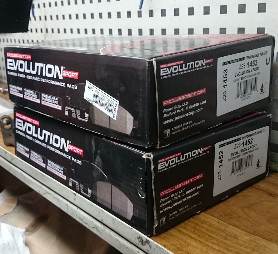

6-й пункт — 7L0 698 151 N VAG Колодки тормозные передние — 1 шт.
Передние колодки — Power Stop 23-1452
Задние колодки — Power Stop 23-1453

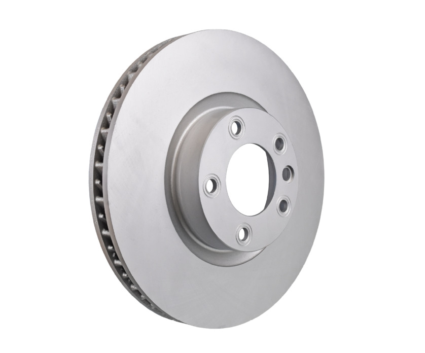

А в каталогах на переднюю ось идут разные диски на левую и на правую сторону.
А тут покупается один диск на обе стороны. Как так?
Добрый день!
Третья фотография в посте! Схема и номера. Один номер диска! Почему так — уже не помню! Давно это было!
7L — это каталог для прошлого тура. Для нашего — это 7P.
Так вот именно для нашего, идут разные номера.
Вы правильно подметили. От первого поколения Тоуарег GP этот диск. Его то я и поставил. Он становится на 3 л FL Туарег, как раз мой вариант. У вас 4,2 л! Смотрите не запутайтесь. У вас всё другое!
На этой картинке видно, что диск 7P посередине имеет направленные лопасти. Если один и тот же диск поставить на обе стороны, то на одной стороне эти лопасти будут загребать воздух, проводя его через диск, а с другой стороны такого эффекта не будет.

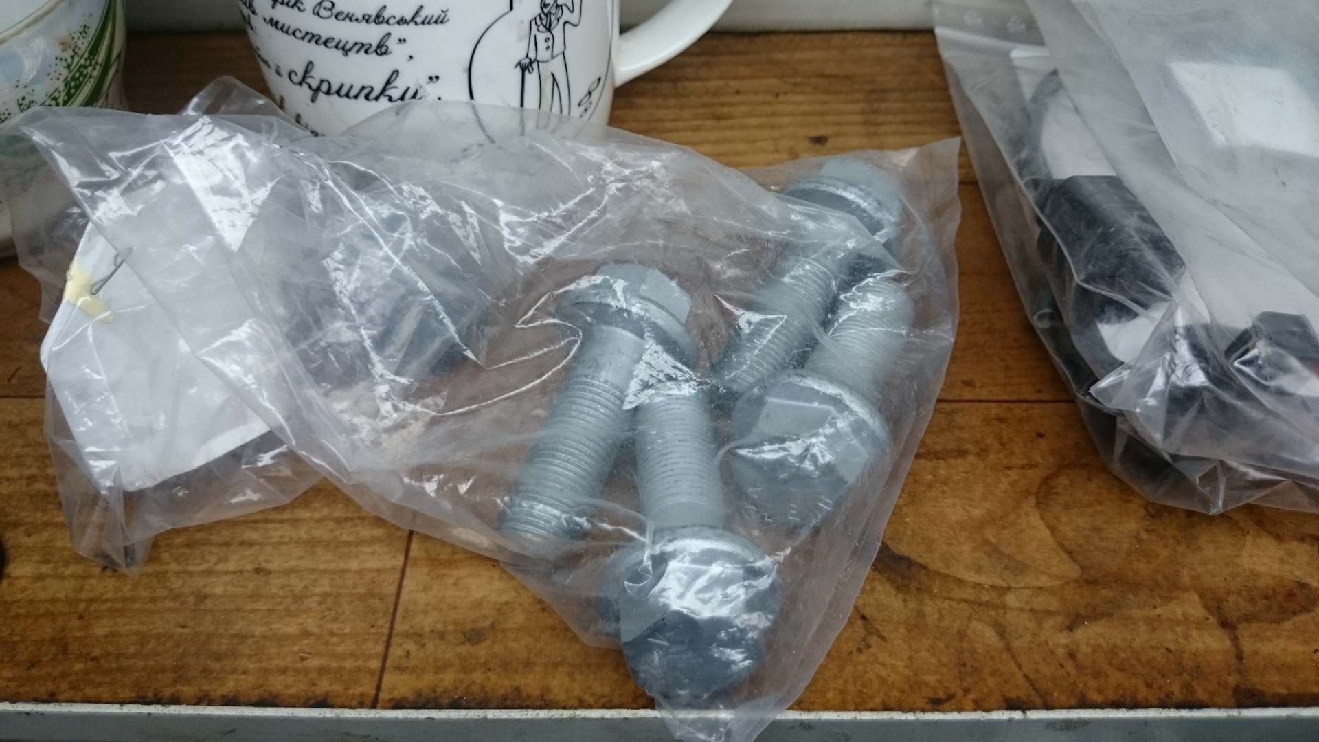

Я насколько понял вы покупали новые суппорта. Хочу поинтересоваться, а с суппортом в комплекте идут болты, пружинные защелки для колодок?
Добрый день! Пружинные защелки точно были в комплекте. На счёт болтов, могу ошибаться, но насколько я помня, заказывались отдельно. Не в комплекте!

Спасибо!Есть с кого пример брать))Забрал с покраски, сейчас хочу перебрать на нержавейку поршни и жду диски.А что за фирма по шлангам?Думаю сам менять или нет, много постов что армированные гуд ричи лопались, не хочется войти в эту статистику)Я имею в виду отзывы по ним есть?Опыт эксплуатации?
Я поставил вот такие: www.fischer-hydraulik.de/…7l6-7l7?number=VW129-4.15
посоветовал человек занимающийся в Одессе спорт авто-тюнингом. Как себя поведут — покажет время. На счет Гудрич, читал что люди ставят, но статистики у меня никакой нет. я как бы в этом направлении интересовался многим, но шел своим путем.

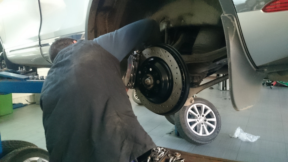

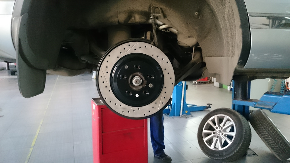

Не за что, просто самому очень интересна эта тема!Единственное, что меня смущает, у меня ощущение что Вам диски левые с правыми местами перепутали…Я не утверждаю, поправьте, если не так, самому это предстоит, хотелось бы до истины докопаться…
Мастер собирает зад слева — на диске маленький белый стикер L — left (левый)!
Alexey-33
Правый борт сзади. На диске маленький белый стикер R — right (правый). Ноги мастера видно с др. стороны :)))
Перед слева — есть сомнения? :))) В сборе! Стикер — L-left (левый) Ну, и логично что с др. стороны правый. Удачи!
Спасибо)Я с телефона, мне букв не видно)))Но насечки с перфорацией смотрятся как бы "против хода".Если все верно, тогда прошу прощения, что отвлёк)
Нет проблем! Сомнения должны быть до. Потом только удовольствие!
Верно подмечено!Глянул у Георгия, на которого Вы ссылаетесь в начале поста, у него точно наоборот стоят)))
Ну, мы ставили по инструкции. Ребята делали не в первый раз. Когда придут Ваши диски, все сами увидите, проверите и будите устанавливать.
Я же не утверждаю, что у Вас не правильно, меня смущает направление рисок.Если все так, я только искренне рад.Придут мои, сразу посмотрю и напишу Вам)

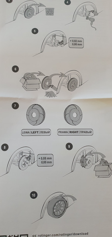

пожалуй, добавлю свои пять копеек в старый пост, тоже заказал диски с насечкой и удивила фото с обратной установкой. Прилагаю фото инструкции, где насечки идут в другую сторону.
Я не могу утверждать, что у автора не правильно, вполне может быть у разных производителей по-разному.
По логике вещей, воздух должен идти от центра к краям, по центробежной, а не скапливать в центре
