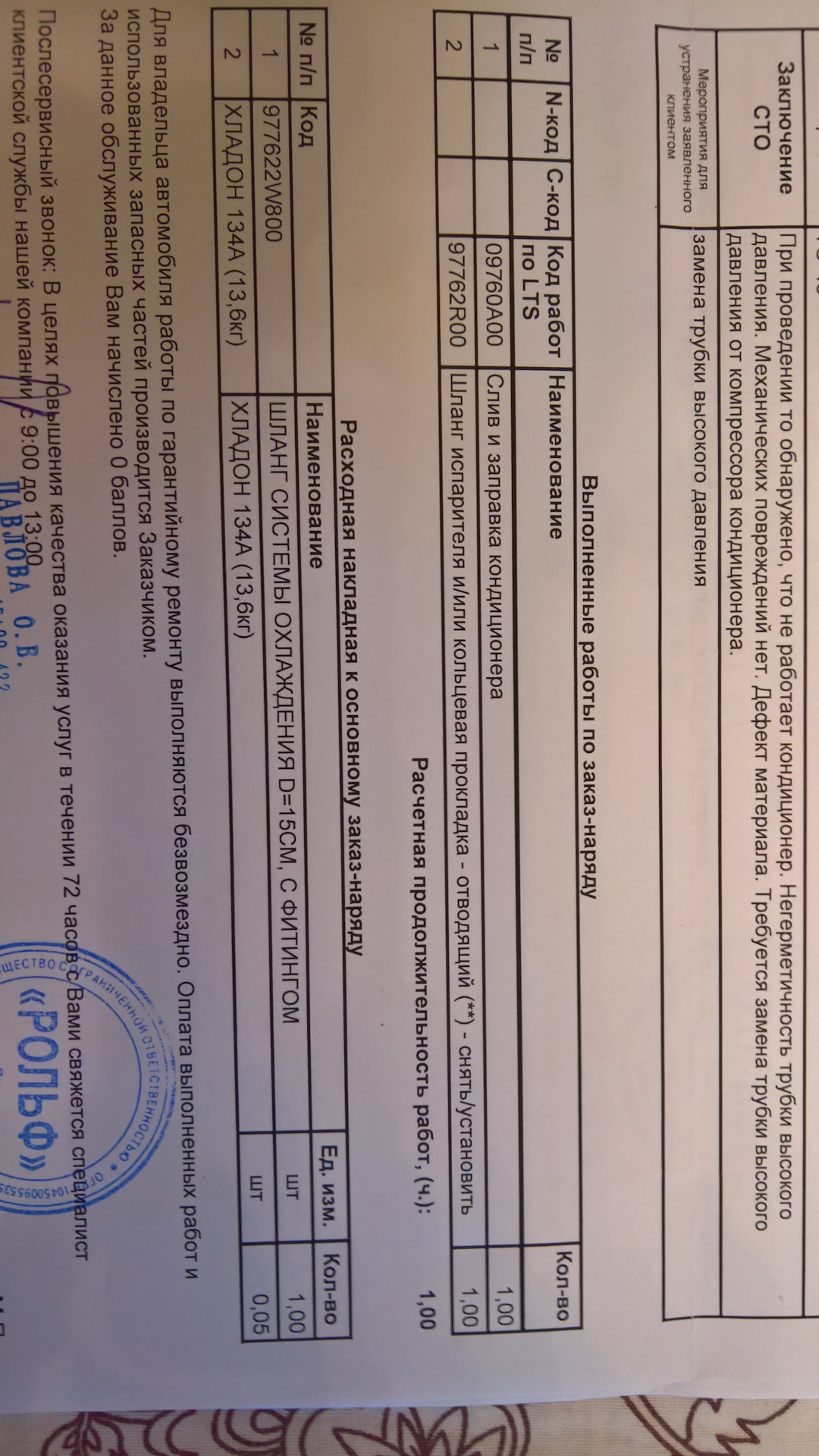

Запчасти на фото: 977622W800
На ТО выяснилось, что не работает кондиционер, не дует холодный воздух. Заменили по гарантии трубку высокого давления. Замена в Рольф Химки по гарантии в течении двух недель.

блин вывод не надо брать санта фе новый))) чисто для себя сделал…
Машину брал с пробегом? Такое ощущение что от нее избавились, больно много гарантийных косяков, у меня за два года только одна проблема была(шлицы дифференциала), но это болезнь дизелей.
мне на солярисе катализатор по гарантии меняли, не быстро конечно, недели 2-3 машина в сервисе стояла.
