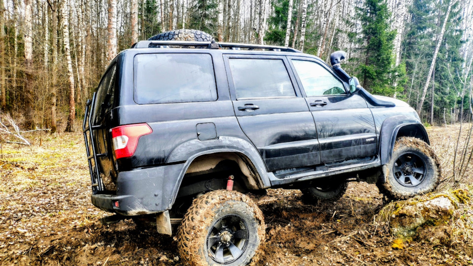

По итогам вопросов в личку решил выложить в общий доступ ))
Раньше я на бензинке катался. 2005 год, 409 евро2. Мотор попался проблемный, дважды лопался поршневой палец в 3 цилиндре, прокладку пару раз пробивало. Когда начал жрать масло поменял его на евро3 с битой машины и три года еще катался без вопросов.
На 33 колесах и парах 4.11 на трассе было очень вяло, разгон на третьей до 120 а потом тошнилово на пятой. ))) Пробовал ставить 4.625 пары, они его существенно оживляли но жили у меня тысяч по 15 и сжирало ведущую шестерню. хз почему. регулировка была нормальной, видимо в те годы пары были левак. Это про бензин… да. РК была 3.3 так что вопросы с тягой на бездорожье снимались полностью.
Именно поэтому и взял дизель. Хотелось запаса тяги. Сейчас можно озвучить первые итоги.
Плюсы дизеля : офигенная тяга, в том числе и на трассе на 33 колесах…
тащит с 1200.1300 и до 3000, после 3000 крутится до 4000 но уже кричит что не надо ) и это я еще не чиповался.
Расход тут как посмотреть, на бензинке я ездил на газу, два баллона по 90л хватало на 1000км, плюс штатные баки на 500 ))) расход газа был около 17л по трассе летом со скоростью 100-110 с учетом 33 колес и багажника
Дизель в том же режиме кушает около 12л. По деньгам получается газ дешевле, кроме того расходники дороже на дизель.
По солярке — заправляться в правильных местах, лить в переходный период антигель, и если параноик как я — поставить подогрев на топливную магистраль. ну и предпусковой уже необходимость, зимой на хх он остывает. Т.е. эти фичи дизеля обходятся но за доп.деньги.
ну и немаловажный плюс — пожароопасность гораздо ниже.
На бездороге дизель рулит однозначно и без вариантов!
Конструктивных косяков у змз514 два. точнее один это не косяк скорее, нужно обязательно слазить в картер и проверить пробки коленвала!
а косяк — это вакуумный насос, который сделан с приводом от цепи грм а в силу дебильности конструкции непредсказуемо клинит. и дальше от просто раздолбанных успокоителей до оборванной цепи и поломанных рокеров. как повезет. Кто то ездит 100тыс уже кто то за 30тыс два раза меняет. Доверия нет, поэтому пути решения: либо ставить внешний электрический насос либо через переходную плиту внешний насос от форда с приводом на ремень агрегатов. У меня в отчете есть, я поставил от форда. т.е. опять деньги. но решение отработано. можно просто купить кит комплект и поставить.
По РК пока нареканий нет, для 33 колес связки дизель +пары 4,625 + электроРК 2,54 хватает с запасом. из плюсов — она ремонтируется гораздо легче и быстрее чем наша старая чугунина, из минусов — надо аккуратнее ездить на передке по асфальту, цепь тянется на ура в таком случае.
Подытоживая: если не хочется гимора с доработками — возможно лучше взять бензинку ту что что сейчас продается: отработанный мотор, минимально достаточная тяга с учетом 4,625 пар. электронные блокировки. для 32 колес хватит перевел бы на газ и катался.
Мне же просто хотелось дизеля и тяги на бездороге на 35 колесах, так что ни о чем не жалею ) Дизель — сила!
