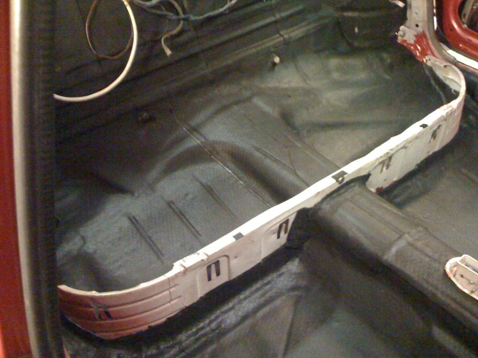

Откатав за сезон 2016 более 6 тыс км выявлен ряд косяков. Зима как раз то время, когда можно поисправлять эти косяки.

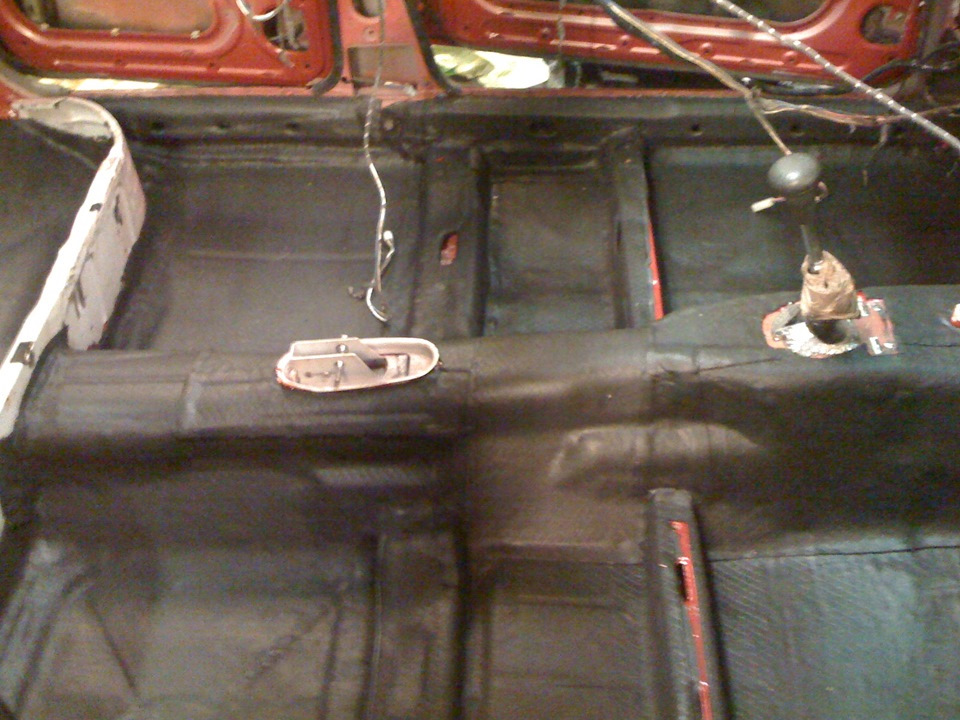

Одним из косяков был выбор в качестве шумо и теплоизоляции материал псковского производства из натурального льна с добавлением гудрона в три слоя… Не хочу делать антирекламу, но для bmw это не выход, этот материал набрал влаги и вступил в реакцию…Если машина долго стояла, в ней появлялся странный запах(((
Что я делал с полом описывал в прошлой записи.

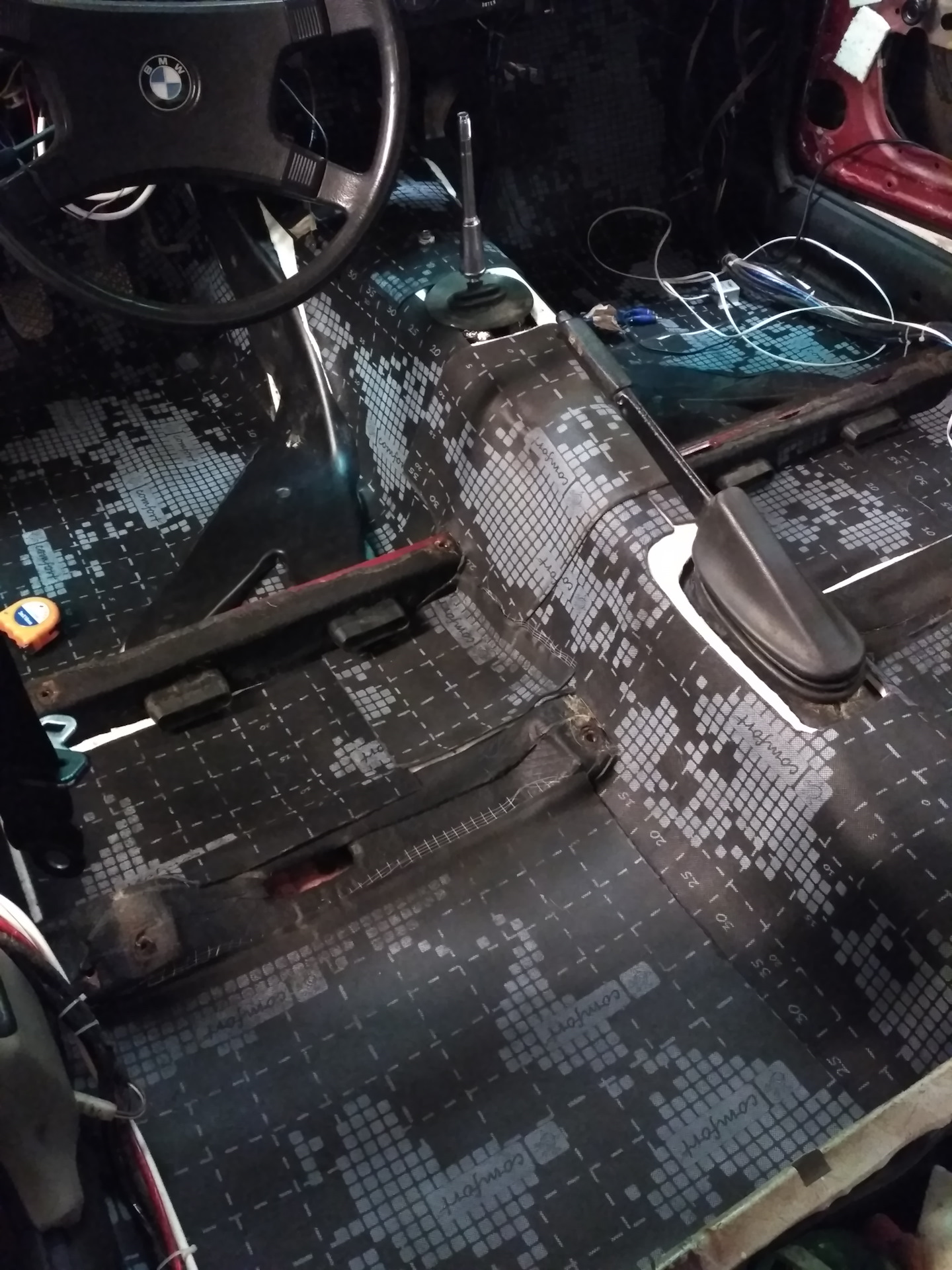

Долго изучал всевозможный материал по ШВИ. Пришел к выводу, что стоит заменить натуральный лен на др материалы.
В итоге нашел следующий вариант.

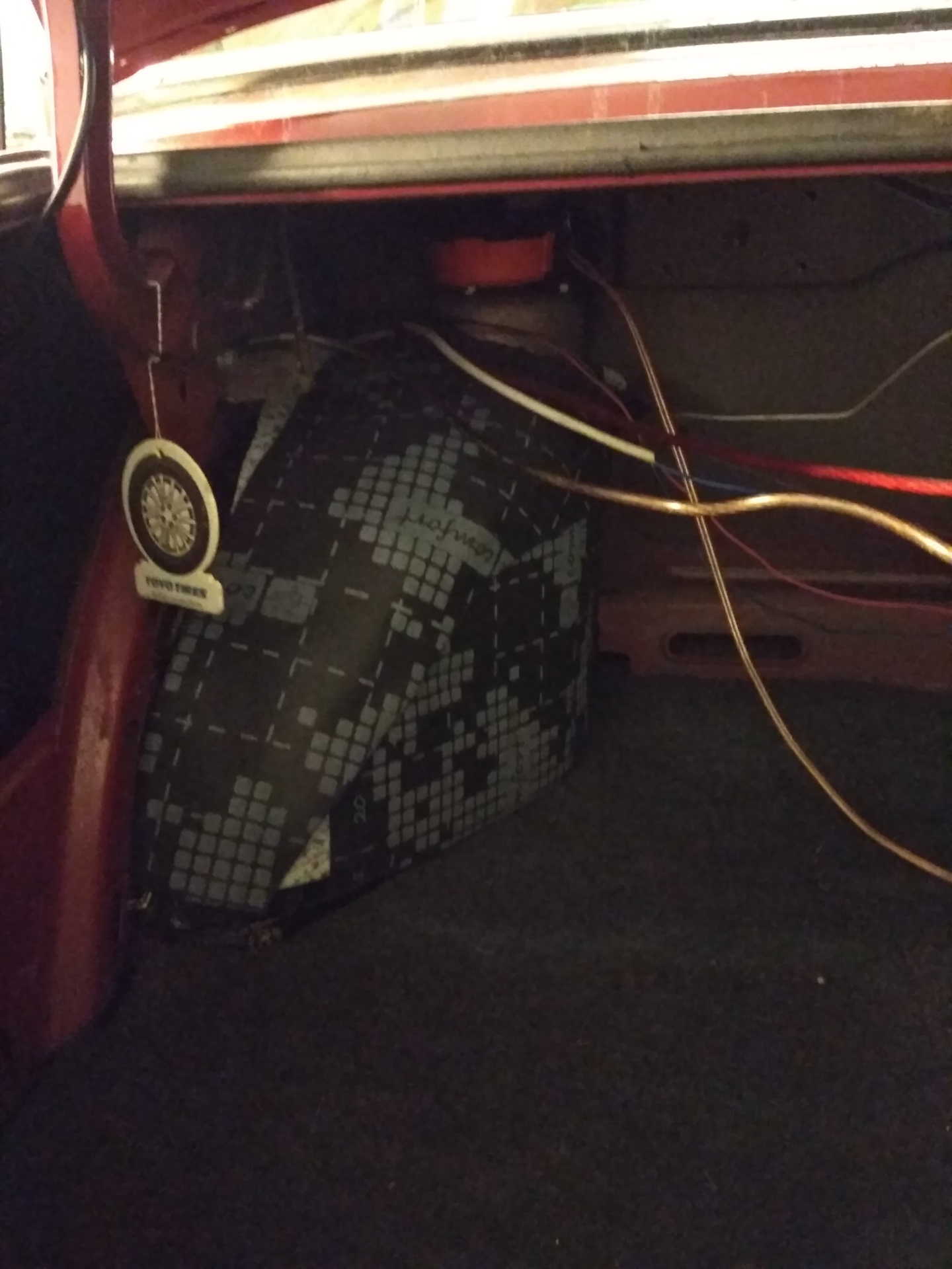

Первым слоем оставляем тот вибропласт(STP), который я положил изначально. Гаситель вибраций на днище.

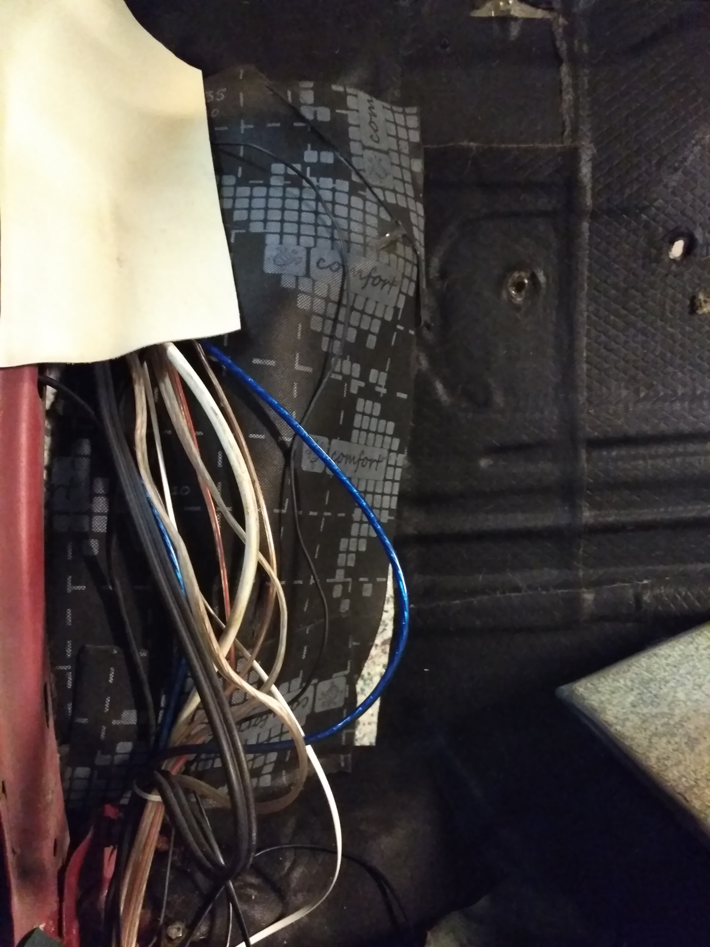

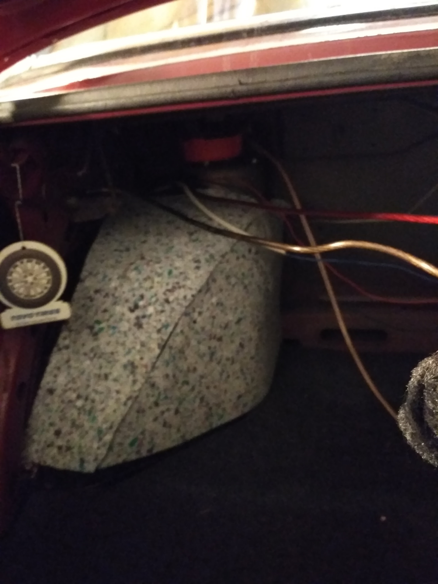

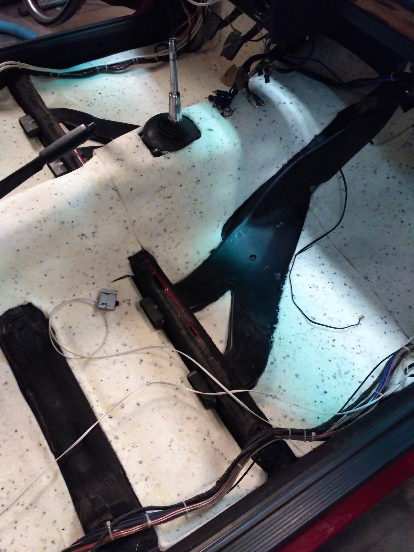

Вторым слоем синтетический Comfort lock 8 (БиБи-тон 8) для гашения высоких частот. От лобача до задней полки, с задними арками.

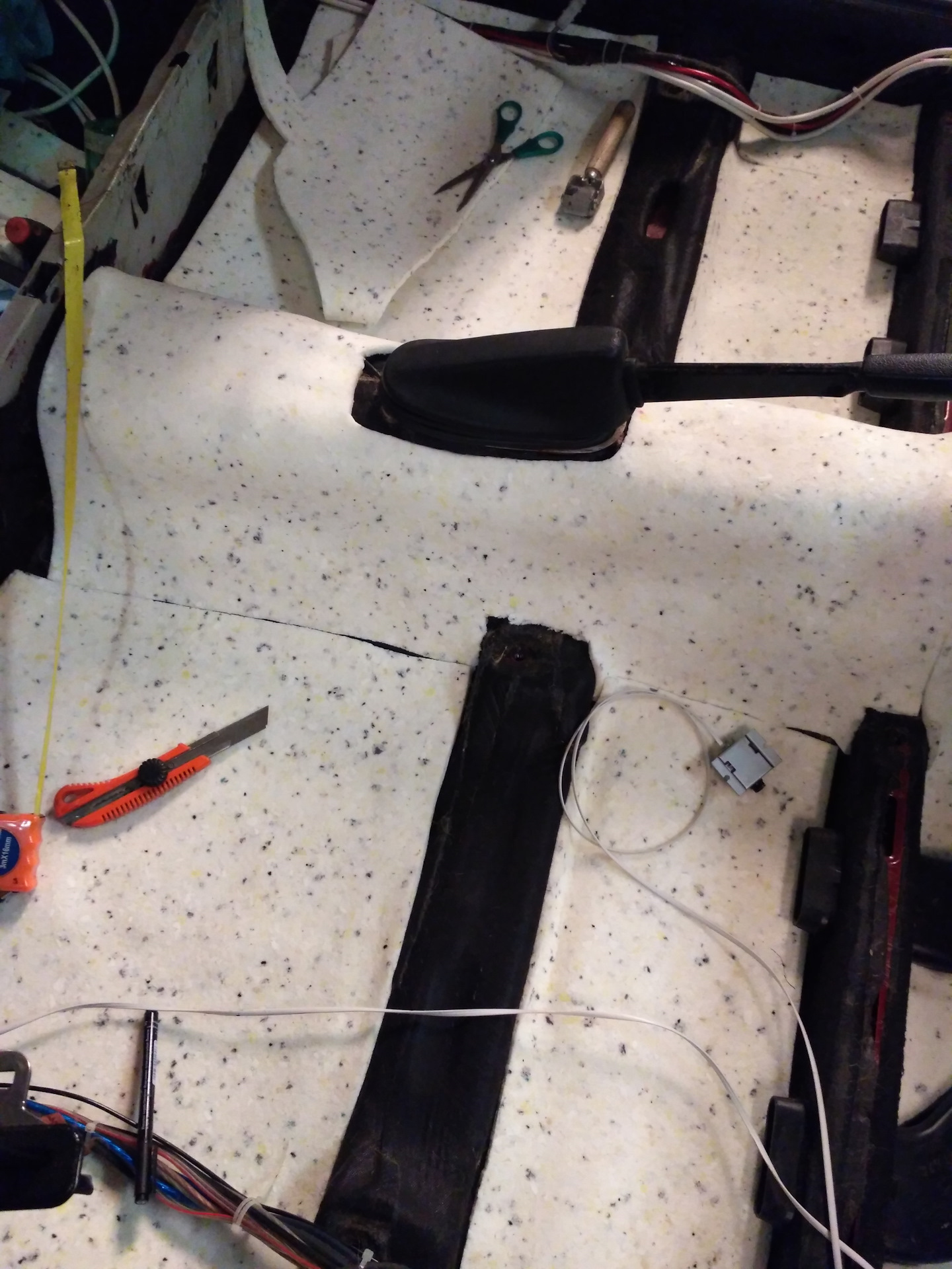

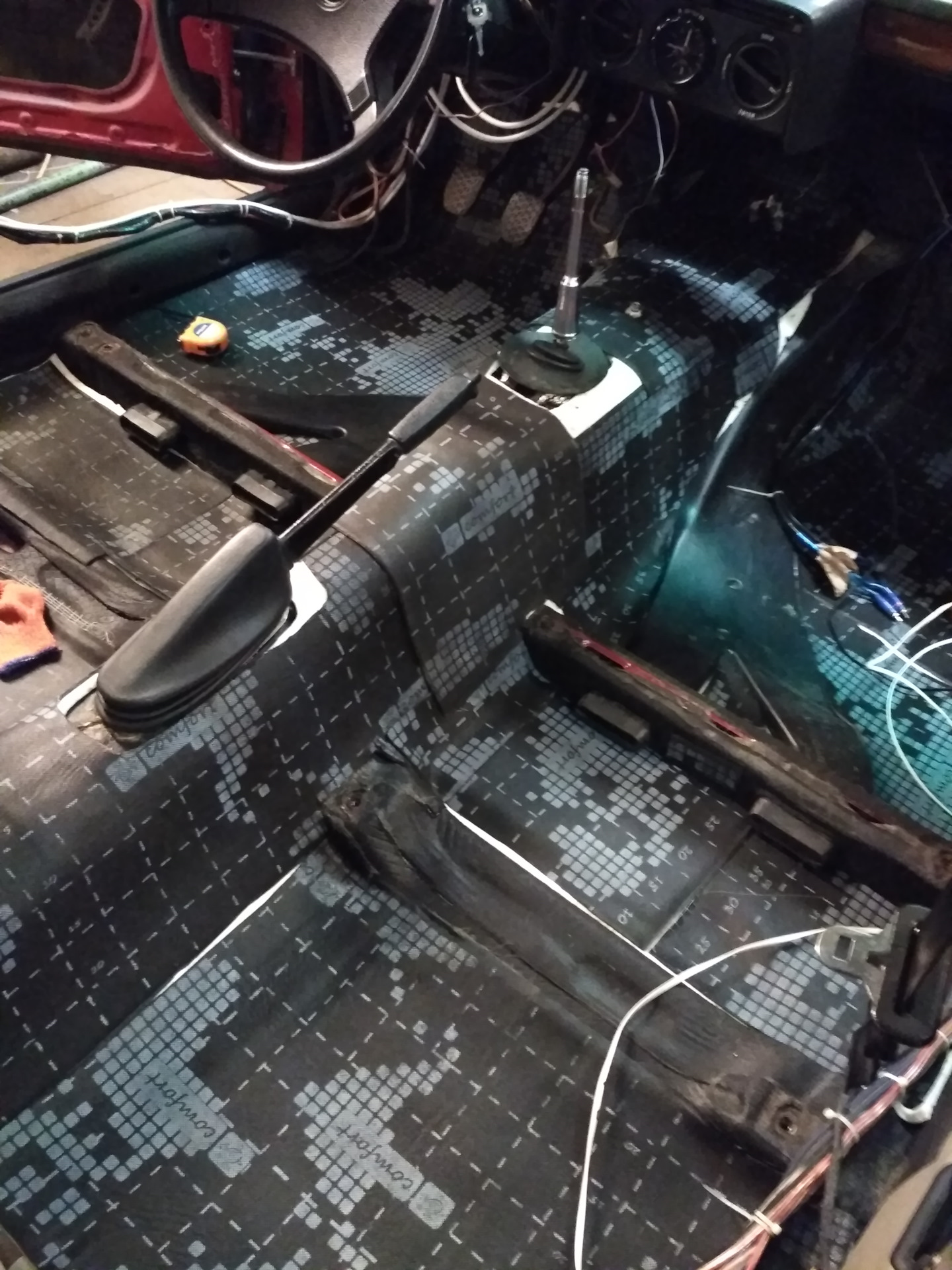

Третьим слоем Comfort mat Blockator. Звукоизоляция.

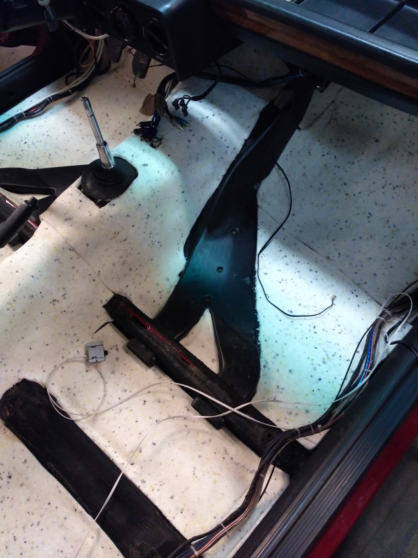

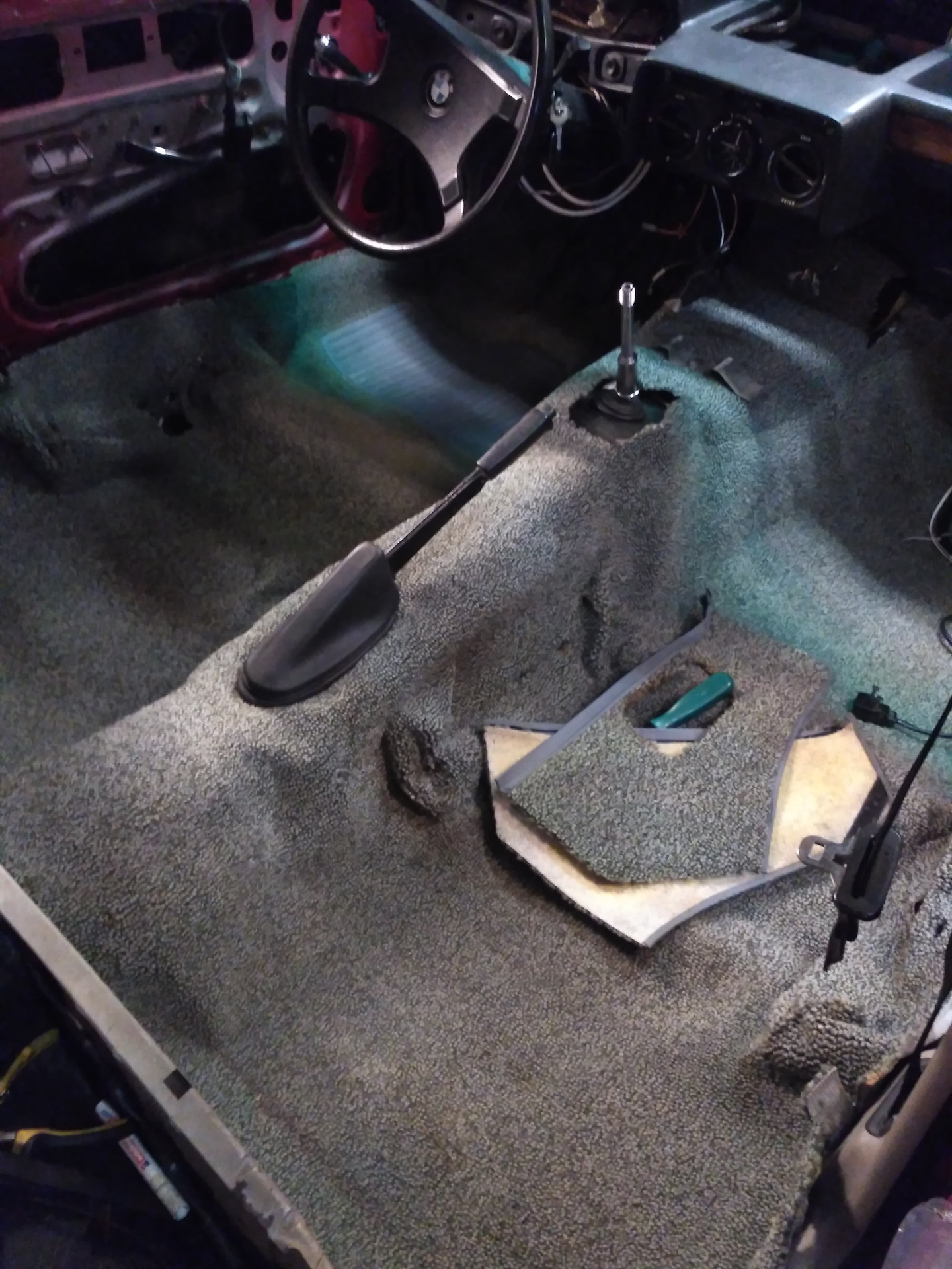

Кидаем ковер.
Приобретал на сайте www.sgm-trade.ru/
С приобретением и доставкой вопросов не возникло. Качество материалов на уровне очень достойном, рекомендую!
Понадобилось Comfort lock 8 (БиБи-тон 8) листов 6, Comfort mat Blockator листов 8.(Вибропластом я проложил в прошлый раз полностью весь пол, и даже в багажнике!)
Какого результата добился сейчас не скажу, машину по зиме не эксплуатировал, но выглядит на ощуп прикольно. Даже не заводил, ждем теплой и сухой погоды.
