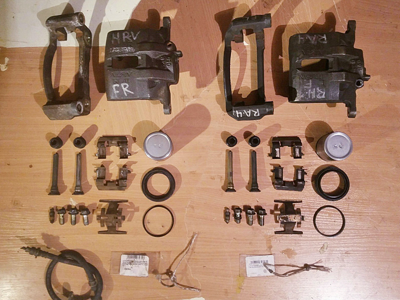

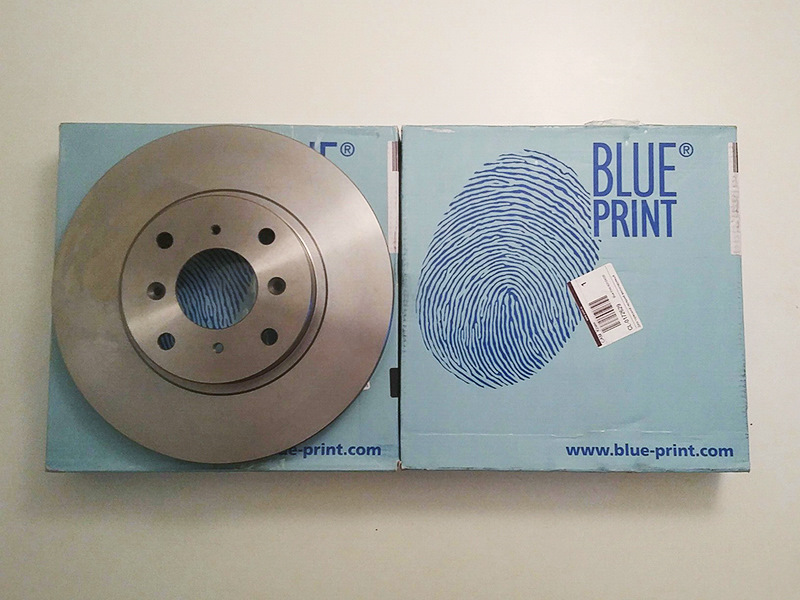

Продолжаю улучшать тормозную систему.
Сейчас на машине стоят 14-е кулаки, суппорта Nissin 16CL14VN и тормозные диски 262мм. Это заводская комплектация. И уже имеющийся 14-й кулак довольно-таки облегчает установку 282мм дисков и суппортов под них.
Но есть нюанс с тормозными дисками. Дисков 282мм с разболтовкой 4х100 у Хонды нет, есть только с разболтовками 4х114,3 и 5х114,3. Поэтому есть два варианта:
1) Искать тормозные диски 282мм с разболтовкой 4х100 от других марок, но тогда придётся подтачивать скобу суппорта.
2) Искать подходящие тормозные диски от Хонды с разболтовкой 4х114,3/5х114,3, и пересверливать на 4х100. Тогда всё должно встать как родное.
Я выбрал второй вариант. И из разумных соображений взял тормозные диски с разболтовкой 4х114,3, так как просверлить в них разболтовку 4х100 будет проще, чем, например, в диске с уже имеющимися 5 отверстиями.
Учитывая вышенаписанное, для перехода с 262мм на 282мм диски необходимо следующее:
1) Однопоршневые суппорта Nissin 17CL15VN. Они устанавливались на многие Хонды, и их без труда можно найти на том же drom.ru, где я и нашёл свои. Мне они обошлись по 600 рублей за штуку. Левый от Honda Odyssey в состоянии "как новый". Правый от Honda HR-V.
2) Тормозные диски Honda 45251-ST3-E60 от Honda Civic Fastback VTI-S. Размер ЦО на них как и на родных, — 64,1 мм. Заказал диски в Экзисте. Взял более доступный по цене заменитель — BluePrint ADH24335. Стоимость — 2 944 рублей за пару.
3) Тормозные колодки Honda 06450-S2H-E50. Заказал их тоже в Экзисте. Взял более доступный по цене заменитель — Kashiyama D5060M. Стоимость — 924 рублей за комплект.
4) Ремкомплект суппорта Frenkit 257015. Берём при необходимости. Я заказал два комплекта на оба суппорта также в Экзисте. Стоимость — 428 рублей за два комплекта.
Что касается кулаков, то они остаются родными.

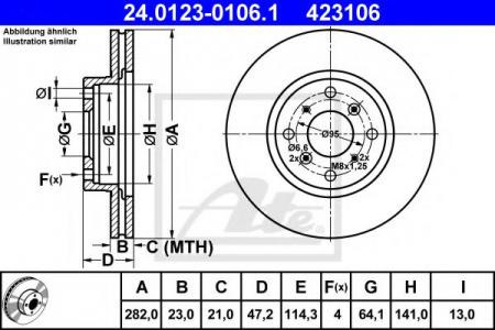

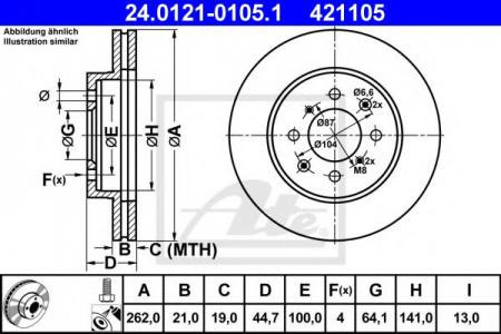

Размеры родных дисков 262мм и дисков 282мм от Honda Civic Fastback VTI-S на примере производителя Ate:

Да, в итоге подтачивал, только уже не помню где именно.
Добрый день! Не помните случайно, подтачивать суппорт с дисками 282мм не пришлось?
Можно попросить на скобах 17CL15VN замерить расстояние между крепежными болтами к кулаку?

подскажи пожалуйста артикул на 16CL14VN суппорта, то у меня по прайсу не те колодки выдаёт honda.epcdata.ru/civic/la…ering/8639/?p=2&fromMap=1

Подскажи под 13 кулак какие суппорта встают под 280/300 диски (диски Зиммерманн уже есть ))) )
Почитай тут www.drive2.ru/l/2850516/
A11leks
Под тормозной диск 282мм идёт суппорт 17CL15VN, под 300мм — 17CL16VN. И ещё нюанс. На суппорта 17CL15VN не налезут колёсные диски диаметром меньше, чем 15". На суппорта 17CL16VN меньше, чем 16", соответственно.

спасибо за парт ремкомплекта!
Не за что ;)
а то мне скоро диски менять колодки да и сразу ребилд сделаю, а то по-моему поджимает чуток суппорт
Этот ремкомплект легко найти в каталоге. Просто надо знать на какие машины ставились эти суппорта.

Это не от фестбека. На фестбека вти были 4х114.3.
Это от mg zs.
Там стоят наши 14 кулаки и диски как ты взял)
Ты невнимательно читал. Это диски от Фастбэка в комплектации VTI-S, и у них разболтовка 4х114,3. Я взял их под пересверловку.
А да сорян. Ну тогда на будущее будешь знать есть такие диски 4х100 под нашу ступицу)
Я знаю, что есть, только если их ставить, то придётся скобу подтачивать, а я хочу этого избежать. Всё же в записи расписал :)
А если не протачивать, то тормозной диск проточит их за пару дней езды? А то я поставил, не знал про проточку и сейчас разбирать всю конструкцию не хочу, вроде постепенно звук уходит.
pirojoke
Есть решение без переделок, только экран сточить по краям. У меня на странице глянь запись по установке 282 тормозов
