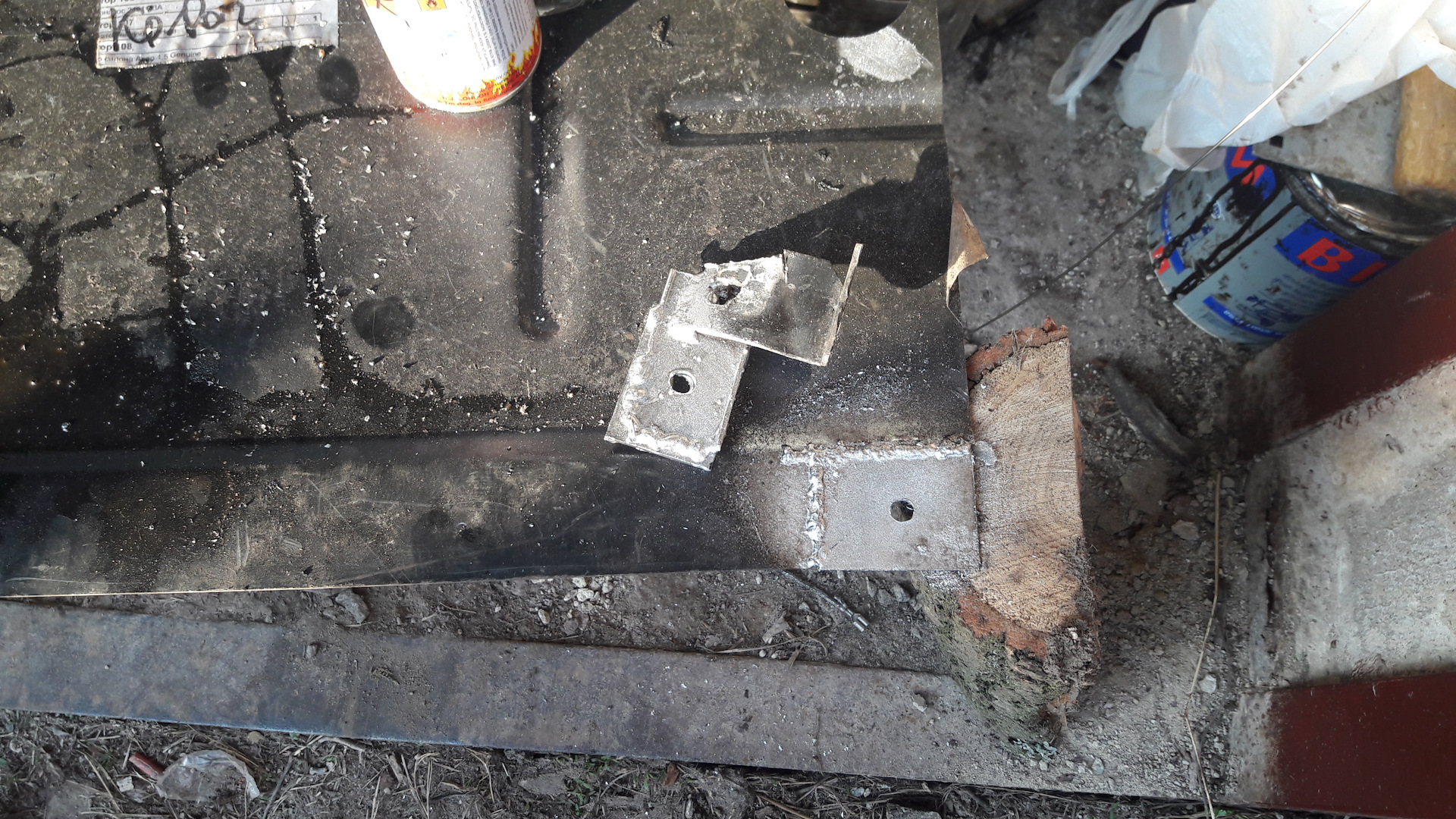

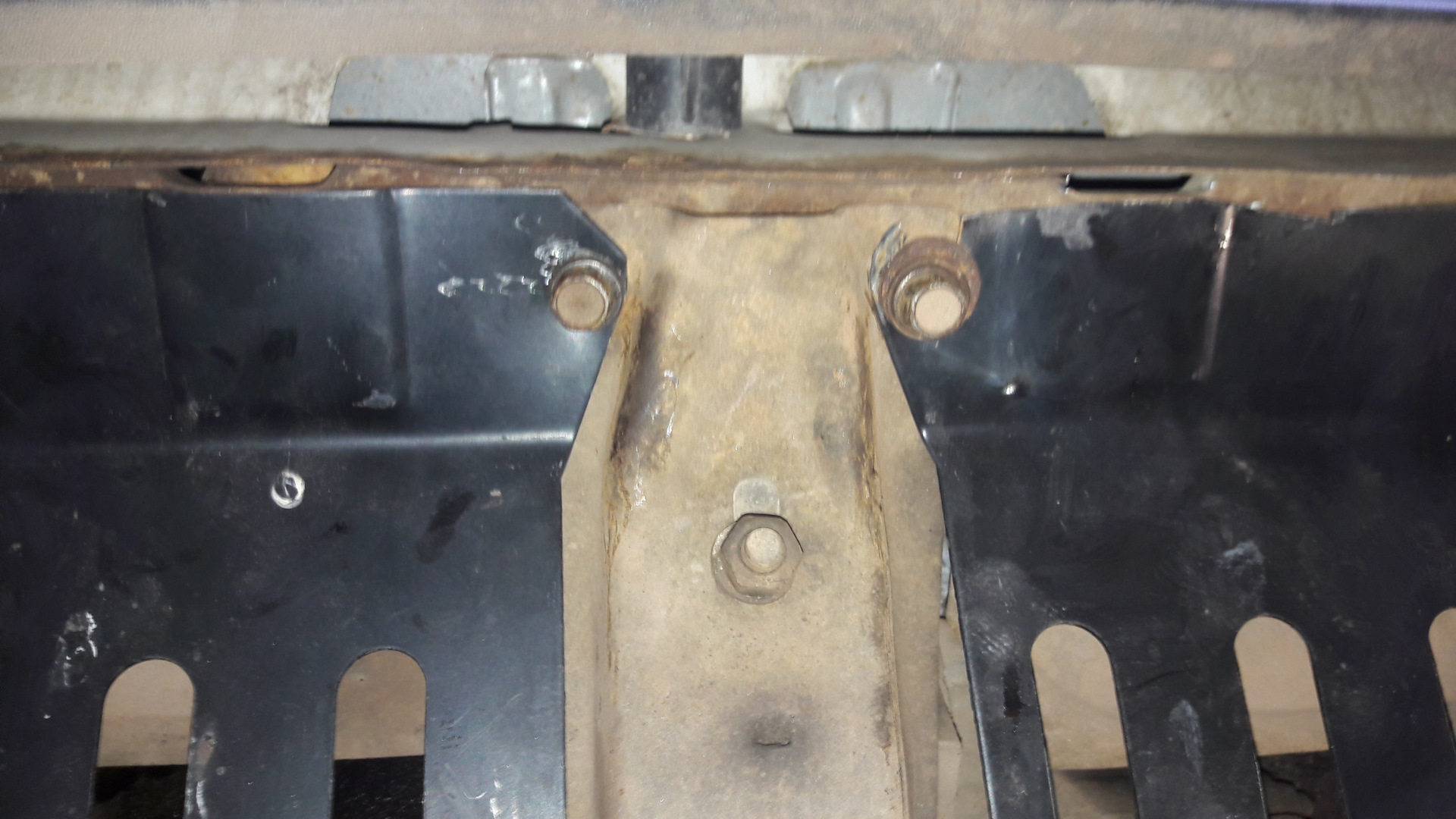

Купил на рынке защиту фирмы "Сатурн". При установке секс еще тот) хорошо что в гараже есть сварка и болгарка.

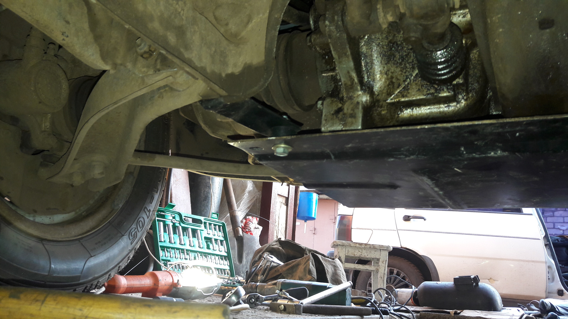

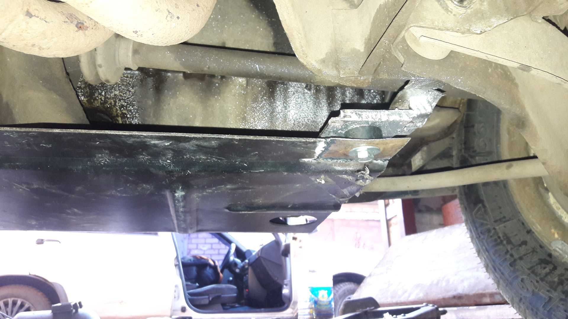

Вчера приварил ее нафиг. А оно в кузов вибрации отдавало. Сегодня порезал, переделал. Поставил резинки от стоек стаба Ланос. Теперь тишина. Еще подварил штаны. И заменил бендекс.

странно у меня родные крепления подошли — всё ок. правда подогнуть их чуток пришлось.
Ого-го ты поиздевался над защитой, я себе тоже устанавливал не подходило по болтовым отверствиям, но я ничего не резал а розсверливал со смищениям .А еще не давно увидел на драйве очень полезную фишку.Вообщем хотел найти фотки но не нашел, расказываю на пальцах, так как защиту очень часто снимать приходится, один умный драйвочан сделал такую штуку, взял резьбу(где-то см 5-6 ) и посредине этой резьбы приварил гайку, это делом закручиваем лыжу и потом прикручивается на гайки защиту.
