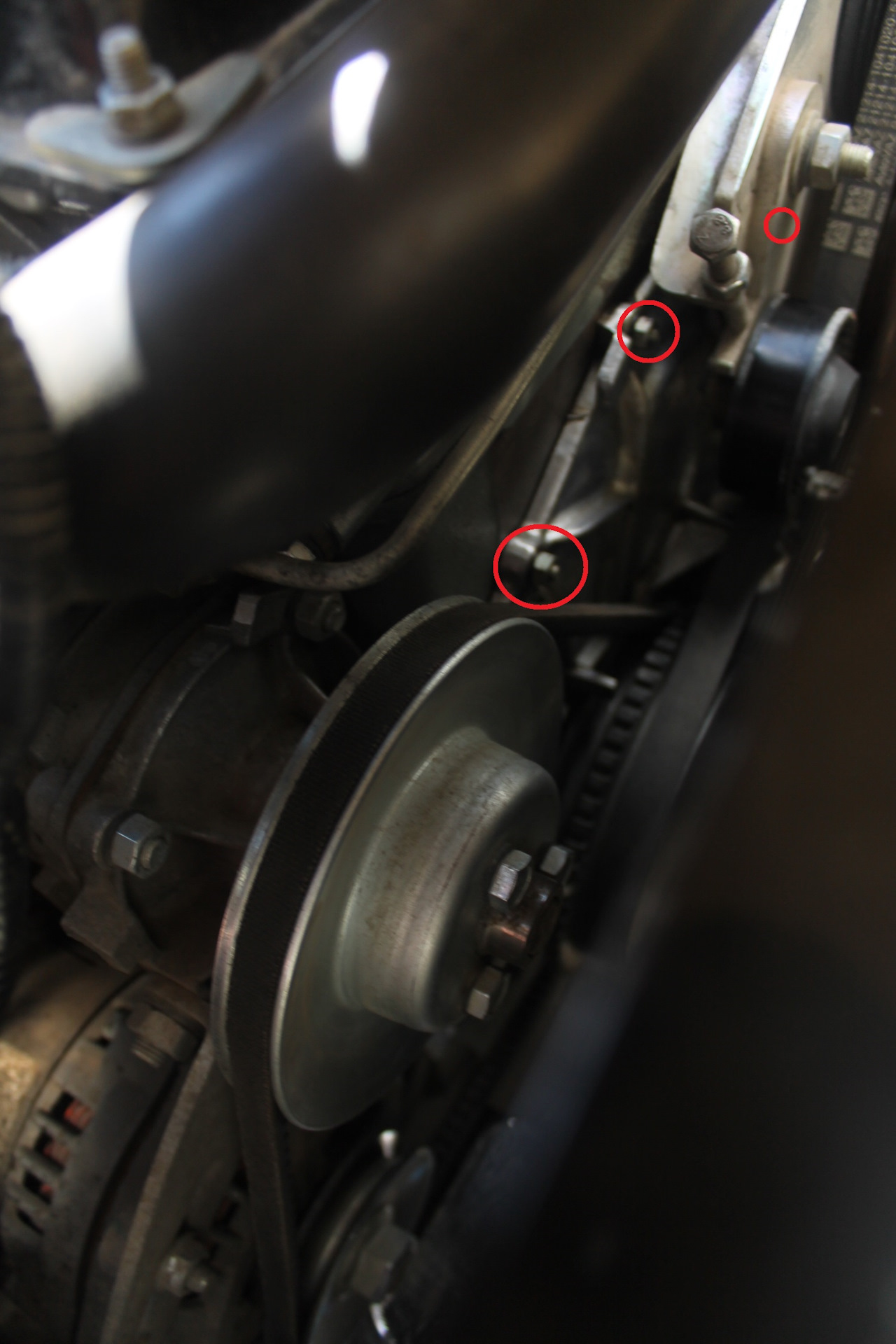

За два дня сразу сделал два дела, снял и перебрал гену, и заодно снял крышку, потому как из под неё нехило кидало масло. Гена с ремнём и роликами уже был снят, мне осталось открутить шкив колена, и болты самой крышки, сняв крышку увидел порванную прокладку, именно с этого места и швыряло масло. Содрал старую прокладку, все поверхности очистил растворителем, намазал крышку, и место её соприкосновения с движком, тонким слоем герметика, и одел прокладку, запехал шкив, и всё закрутил на место. Поставил перебранного гену и ролики, натянул ремень. Теперь буду ездить, наблюдать, а то уровень масла падал на глазах. Фоток мало, как то не до них было.

а порядок сборки какой? затяг крышки потом шкив? или крышка, шкив при ослабленном поддоне и потом затягивать крышку? на ней просто нету нифига центрующих шпиньков как на ГБЦ и кажется она почти в любом раскладе встанет с перекосом и сальник возможно будет напряжён.
А масло я так понял сливать не надо, все делается так
нет конечно, зачем его сливать.
И антифриз тоже не надо? Получается отркучиваем меня прокладку и сальник и все собираем обратно? Сливать не масло не антифриз не надо.
Всё верно, сливать ничего не надо.

Как то до точности не замечал, но раз в месяц-два, с середины щупа, ближе к нижней метке смещается, доливаю. Купил заводскую, дорогую прокладку, лежит, всё времени не нахожу поставить, как нить воткну, буду наблюдать, до этого всё бумажные ставил.
Надо пробковую как с завода.
блин походу тоже надо снимать и плюс сальник коленвала менять
Делай, ничего сложного нет, езжу уже третий день, везде всё сухо, аж глаз радует.
ключик на 38 правильный. У меня машинка с кондеем, без снятия радиатора никак.
я снимал шкив без снятия радиатора. головка торцовая с дыркой под лом. компрессору не помеха. отлично подходит. хочешь фотку скину. отдавал правда рублей 250. зато не надо разбирать пол машины начиная от бампера, радиатора кондея итд итп. в мурзилке правда расписано со снятием. тут на форуме задал вопрос, соклубни расписали что не обязательно.

Нифига там не надо снимать. Трудно — согласен, но все исполнимо. 4 часа и все готово, главное — прямые руки и нужные инструменты.

Победил таки!
На шкиве выработка тоже есть, но сняв шкив, он был сухой, и за ним всё было сухо, так что ещё послужит.
