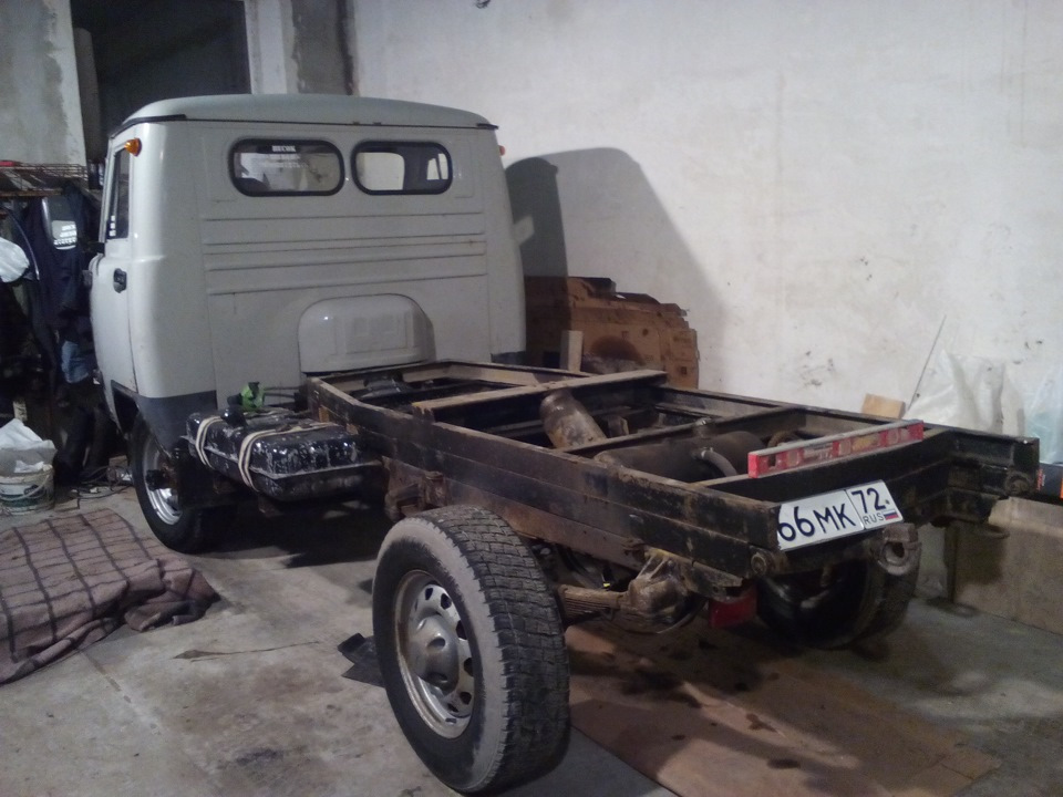

На момент покупки на Уазке стоял старый гнилой деревянный кузов.Купил еще один уаз со свежим металлическим кузовом 2013 года, обрезал его по 40 мм с каждой стороны, чтобы он не был шире кабины. Так как новые головастики уже диннобазные, соответсвенно кузов тоже был длиннее штатного, укоротил до 2510мм(как раз входит лист гипсокартона и др.строительные материалы)и установил.На момент обрезки и установки на улице зима, а гаража пока нет, в местах обрезки не покрасил.Скоро начну делать самосвал и все до кучи покрашу).

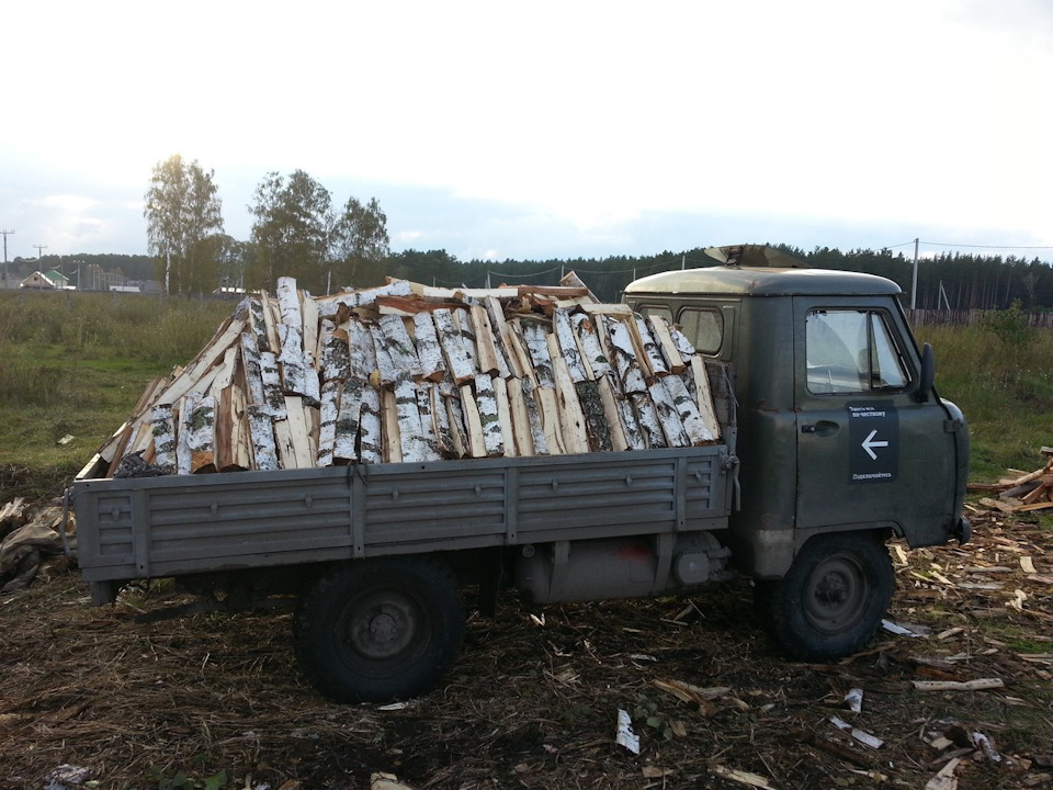

Много грузишь, я так боюсь)))
Это сухая сосна, она не шибко тяжелая, с зеленки он бы наверное сложился)
Почти предел, иначе в лесные горы не заехать. Рессоры прямые.

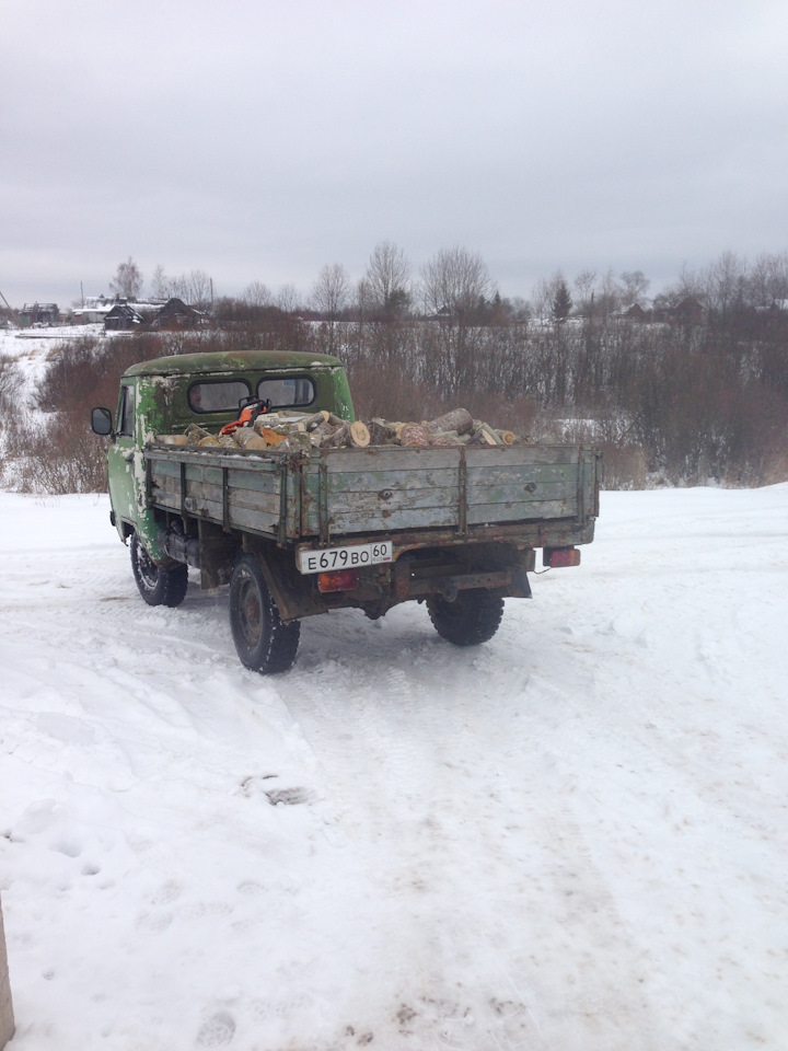

Я деревянный собрал, о покупки железного даже не думал. По краям тоже урезал только на 25 мм с каждой стороны. А длинну штатную оставил 260см

По поводу рамы рамы на смотри на фото это рама нового образца, у нее от задней перемычки еще см на 10 торчат концы рамы, вглядись на фото а старой раме задняя перемычка вровень с концами рамы у меня на фотках видно.

не буду спорить по поводу длинной рамы, знаю точно, что база удлиненная, и кузов у меня был длиннее штатного деревянного, на 10 с лишним см, при установке не подошел по передним креплениям, т.е уши на раме я отрезал и преваливал на пару см правда не помню ближе или дальше от кабины, и сзади свес кузова над рамой был очень большой, выглядело это не суразно да и не нужен мне большой кузов, на фото посмотри как он выпирал назад, получалось так что буксировочный крюк закрывало полностью и не было возможности его открыть)).Исходя из этого я и делаю вывод что рама на 33036 тоже длинней
