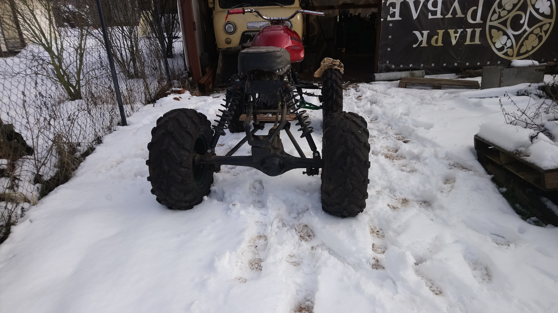

Квадроцикл — это моя давняя и несбыточная мечта! Так как нету денег на нормальный квадрик, решил сделать свой хотя бы 4*2 на базе мотоцикла Урал, тем более раму и блок двигателя отдали на халяву.
- Двигатель 0.6 бензиновый, 32 л. с.
- Задний привод
- Машина 1989 года выпуска, была куплена в 2017 году

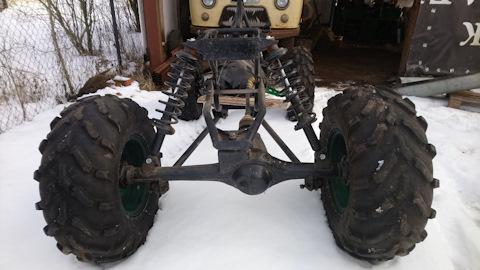

Кстати, скажи как ты мост укоротил? Он не симметричный стал
Мост вымерял так, чтобы кардан встал продольно. Полуоси укорачивал на разную длину. По чулкам всё просто, делаешь пропил по сварочному шву около ступицы, сбиваешь фланец чулка, отпиливаешь оставшийся чулок на нужную длину, фланец напрессовываешь обратно и обвариваешь. Полуоси протачивались ближе к ступице на станке на нужную длину, на одной части нарезали внутреннюю резьбу, на второй наружнюю, скручивали и обваривали на станке

С неразрезным мостом сзади беда будет
Будет А-образный рычаг
Всё же независимая подвеска на порядок выше для преодоления препятствий! Я даже в своём стелсе, убрал задний торсион, чтобы подвеска больше отыгрывала! А в геперде его уже и делать не стали!
С этим понятно! Для меня задняя независимая подвеска займёт много времени, да и все таки квадрик в итоге заднеприводным будет не для серьёзного бездорожья, так в основном леса поля. А образный рычаг тоже имеет свои преимущества, даёт большие ходы подвески на диоганальном перевешивании, не зря этот вид подвески используют на прототипах
