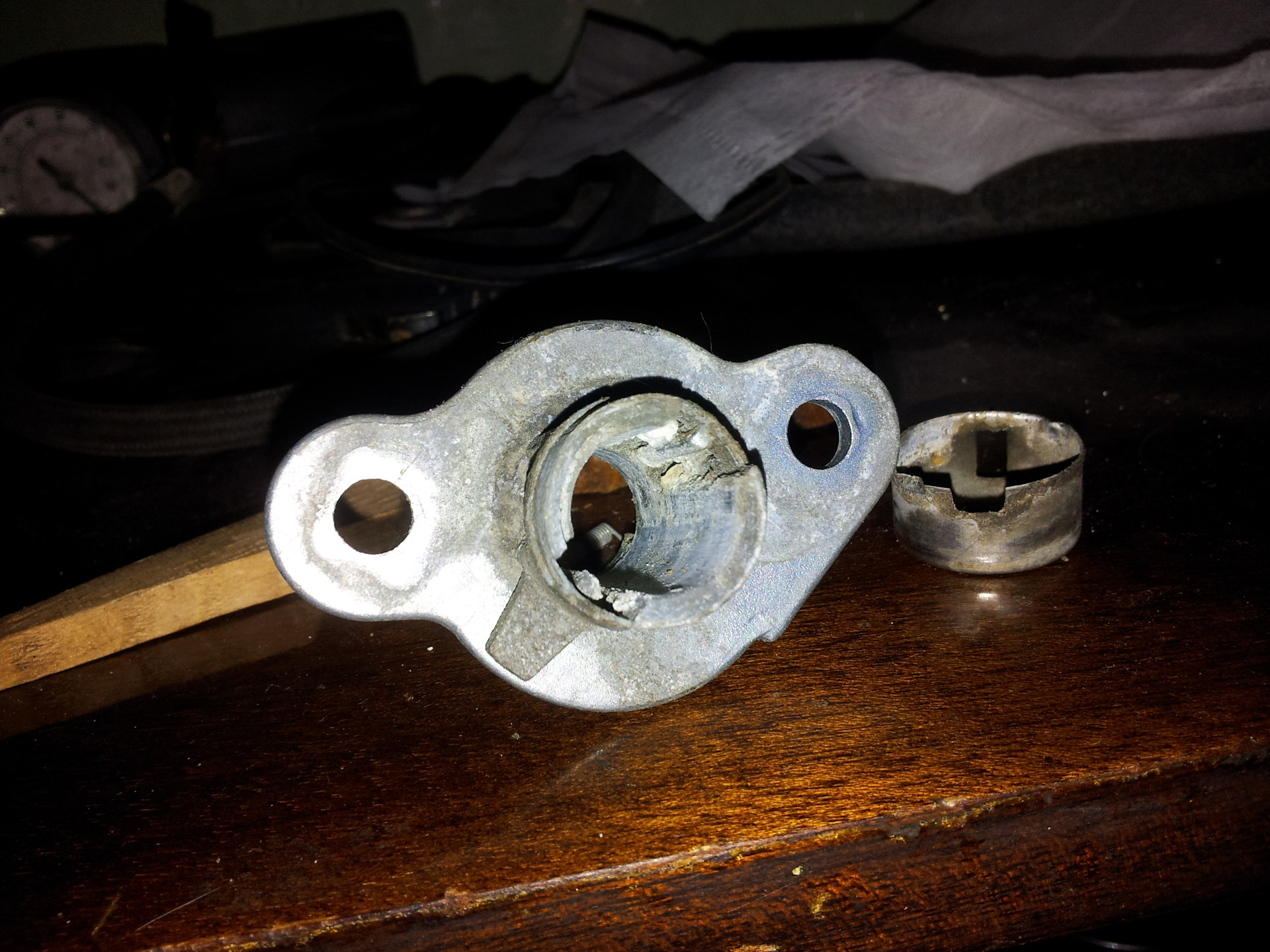

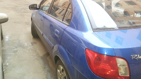

Столкнулся с тем что личинка замка багажника не работает. Даже не просто не работает в нее даже не вставляется ключ. Снял замок и сразу понял в чем причина. Он весь закисший и в белом таком налете с хлопьями. Как будто весь в соли. Причина сразу стала понятна. Так как однажды так же запорол замок багажника на оке. Причина это wd-40. Пшикал ее в замок когда он подклинивал. И однажды он заклинил совсем. Когда снял обшивку я увидел просто кусок камня вместо замка и пришлось искать в нем гайки крепления замка.
В киа слава богу ситуация до таких бедствий не дошла.

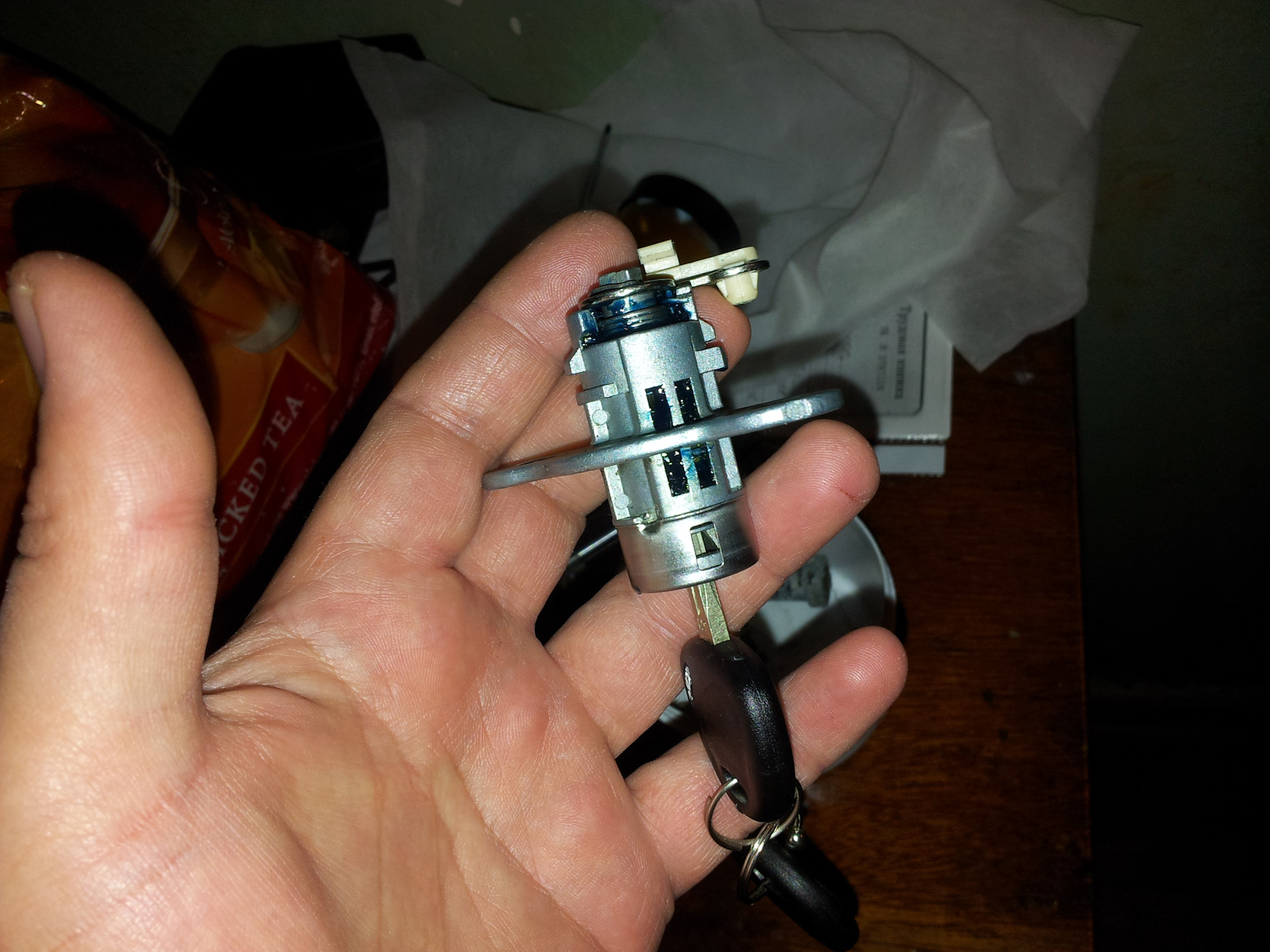

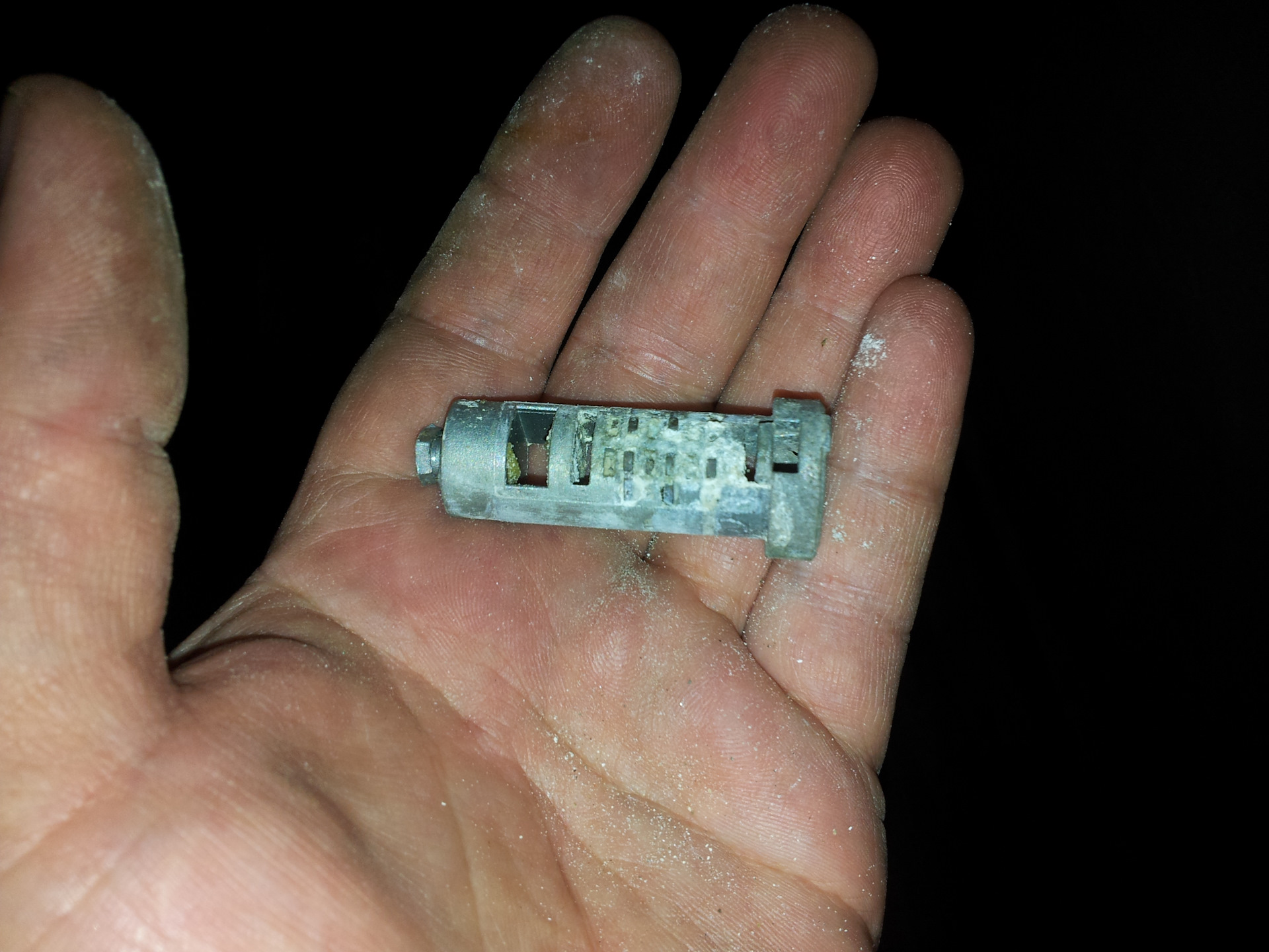

Снял его. Личинку пришлось выбивать молотком. Она вся заросшая.
Пошкрябал почистил. Понял что бесполезно.

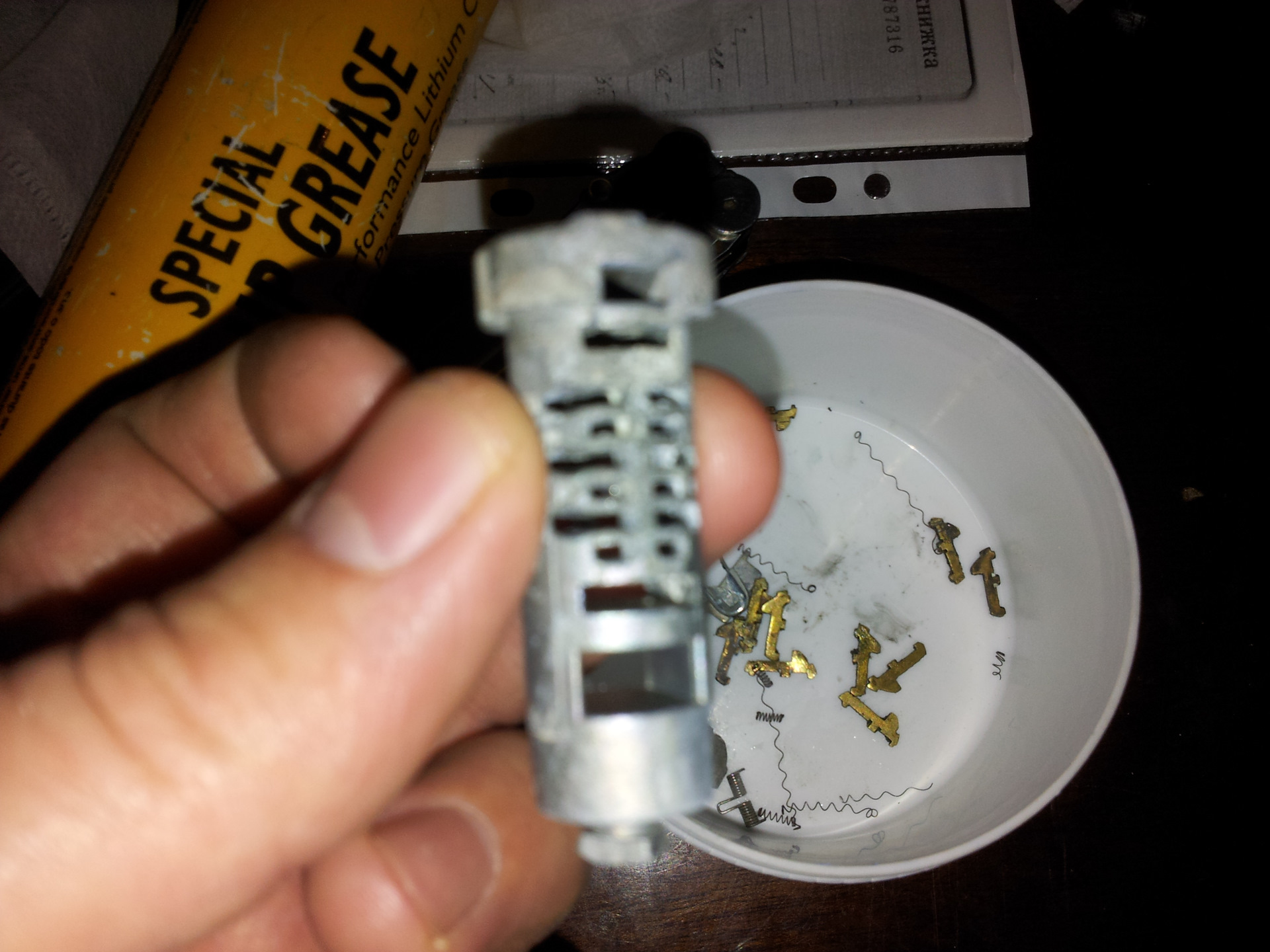

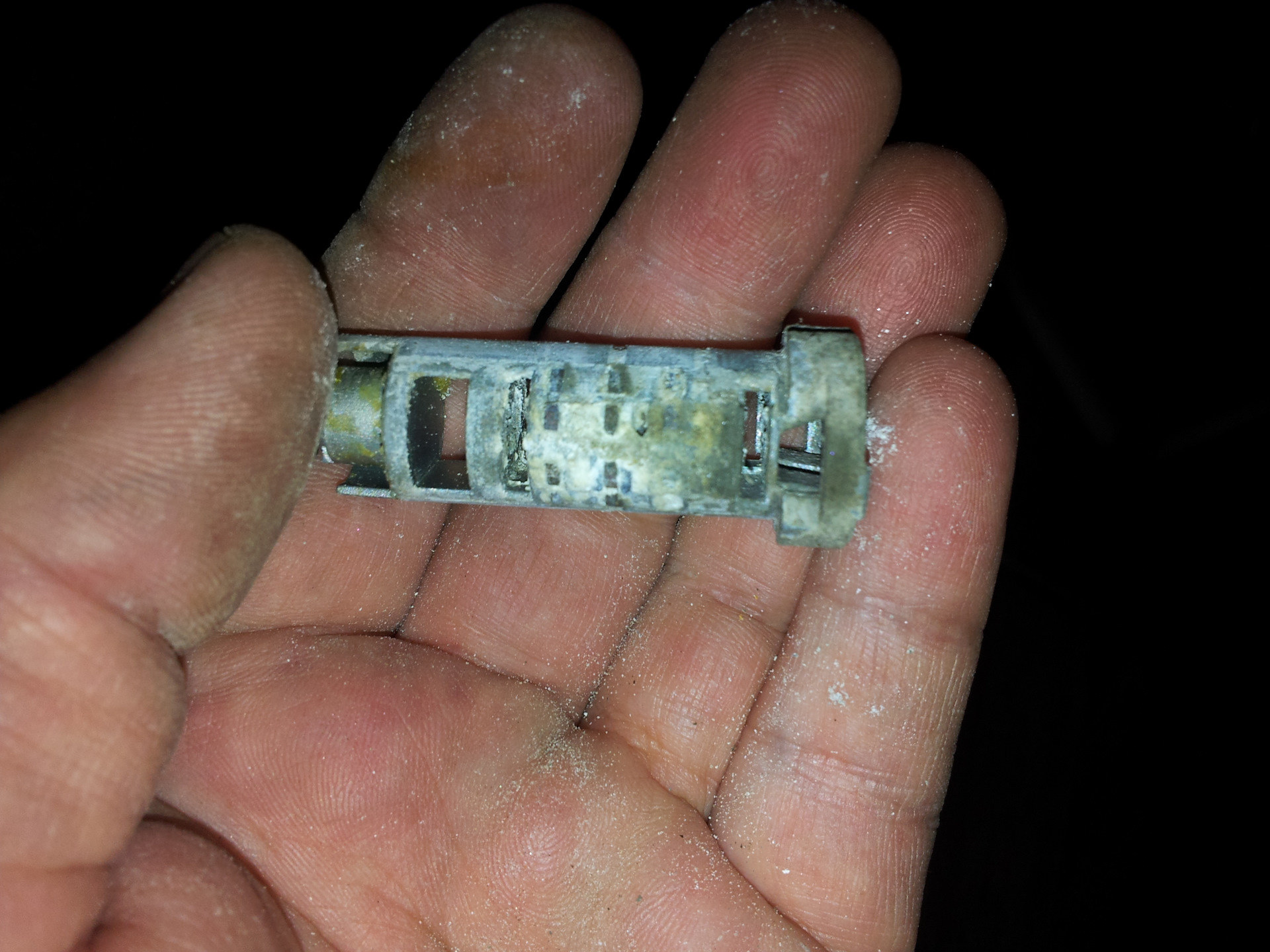

И закинул ее в растворитель на 4 дня.
Результат вот такой.
Выковырнул из нее медные вставки. Пружинки целыми достать получилось только три из двенадцати.

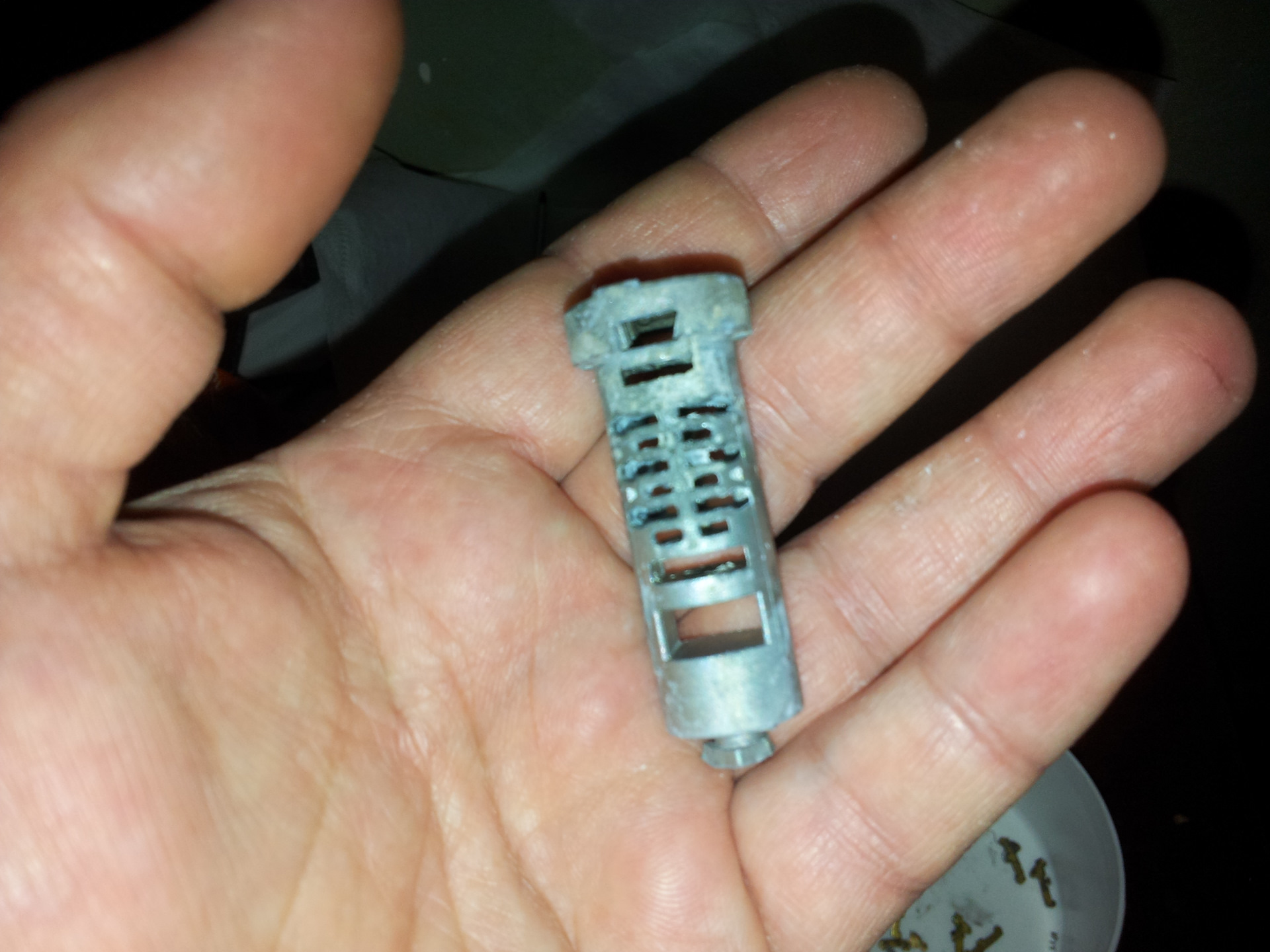

Плюнул и купил почти новый с разбора за 400р.
Так же разобрал его и вставил медные вставки из своего замка. Под свой ключ. Каждую подбирал отдельно и маркировал вставку и посадочное место. Все смазал и собрал.
Поставил. Все работает.
P.s. Используйте wd-40для того чтобы что-то открутить. Но не смазать. Иначе закиснет еще круче.

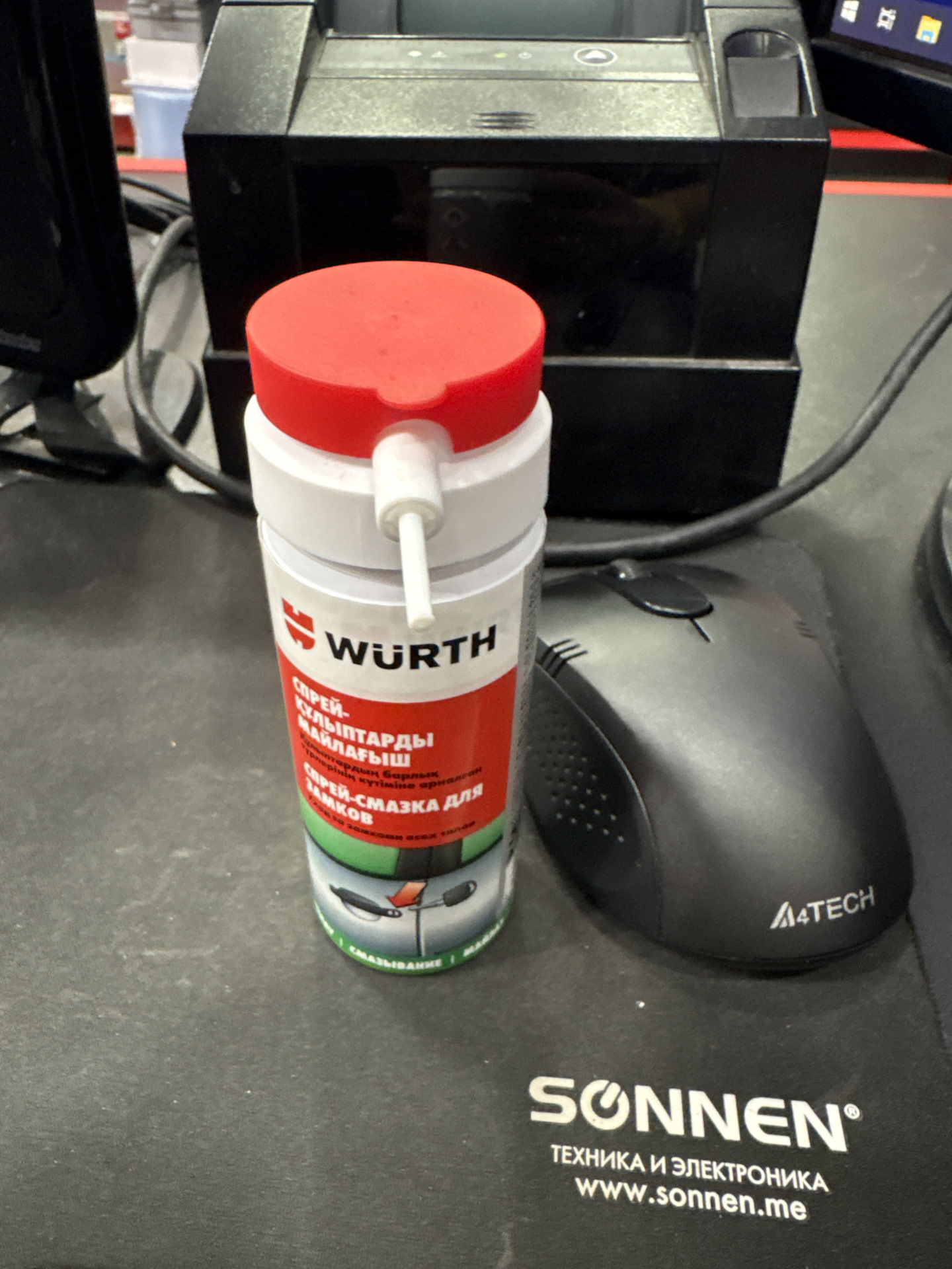

Я использую для замков wuerthmarket.ru/catalog/t…sclid=mibh00l6q6470484348
Заедал ещё замок в двери входной в квартиру — результат отменный. Перед зимой залил в замки -20 не проблема. Сигналки нет, пользуюсь по старинке.
