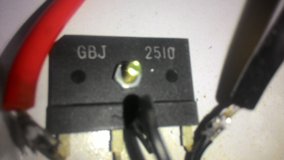

На днях мой коллега по работе подогнал зарядник АКБ со словами " посмотри,
хреново заряжает, может быть можно его починить" ХА ! не вопрос.
Пациент супер китайский HYKC-A20 очень распространен на территории Казахстана
продается чуть ли не в каждом магазине продавцы на его счет несут всякую хрень " супер заядник, заряжать можно 3 АКБ сразу, его ВЕС мол плохие ЗУ легкие итд " Кто то даже 24 вольтовые им заряжает ;)
Первое на что обращаешь внимание это размеры, вес ЗУ и амперметр с градуировкой аж на 30 Ампер (Тридцать Карл =D )
Далее разбираю "убеждаюсь что все на месте"
В общем
Дальше электрическое бла бла бла которое можно не читать ))) ---> фото и итог ;)
По проводам все слабенькое и тонкое, трансформатор греется без нагрузки что с ним будет при "30А" хз =D
амперметр зашунтирован диодом так по мимо этого он стоит не по выходу а на переменном напряжении до диодного моста (будет врать), регулирование напряжения на выходе осуществляется за счет кучи обмоток на трансформаторе и крутилки на передней панели,
диодный мост 25А после всех издевательств остался жив и сильно не грелся
провода с крокодилами хлипкие по сечению 0,5- 0,75 проваливаются внутрь корпуса (нужно фиксировать)
но не суть включаю эту приблуду в сеть
подкидаваю АКБ и смотрю Амперы
Дальше подключил нагрузку и получилось 5А при падении напруги до 8 вольт 3,8А при падении напруги до 10 вольт При КЗ получилось 8А при падении напруги до 6 вольт.
ИТОГ.
Пустой АКБ нужно будет заряжать очень долго.
К покупке ппц как НЕ рекомендую (не безопасная штуковина)
Можно добавить и купить простенький нормальный зарядник
Прежде чем покупать почитайте отзывы в инете
Цена такой ошибки порядка 5000 тенге
И всем Спасибо =)
