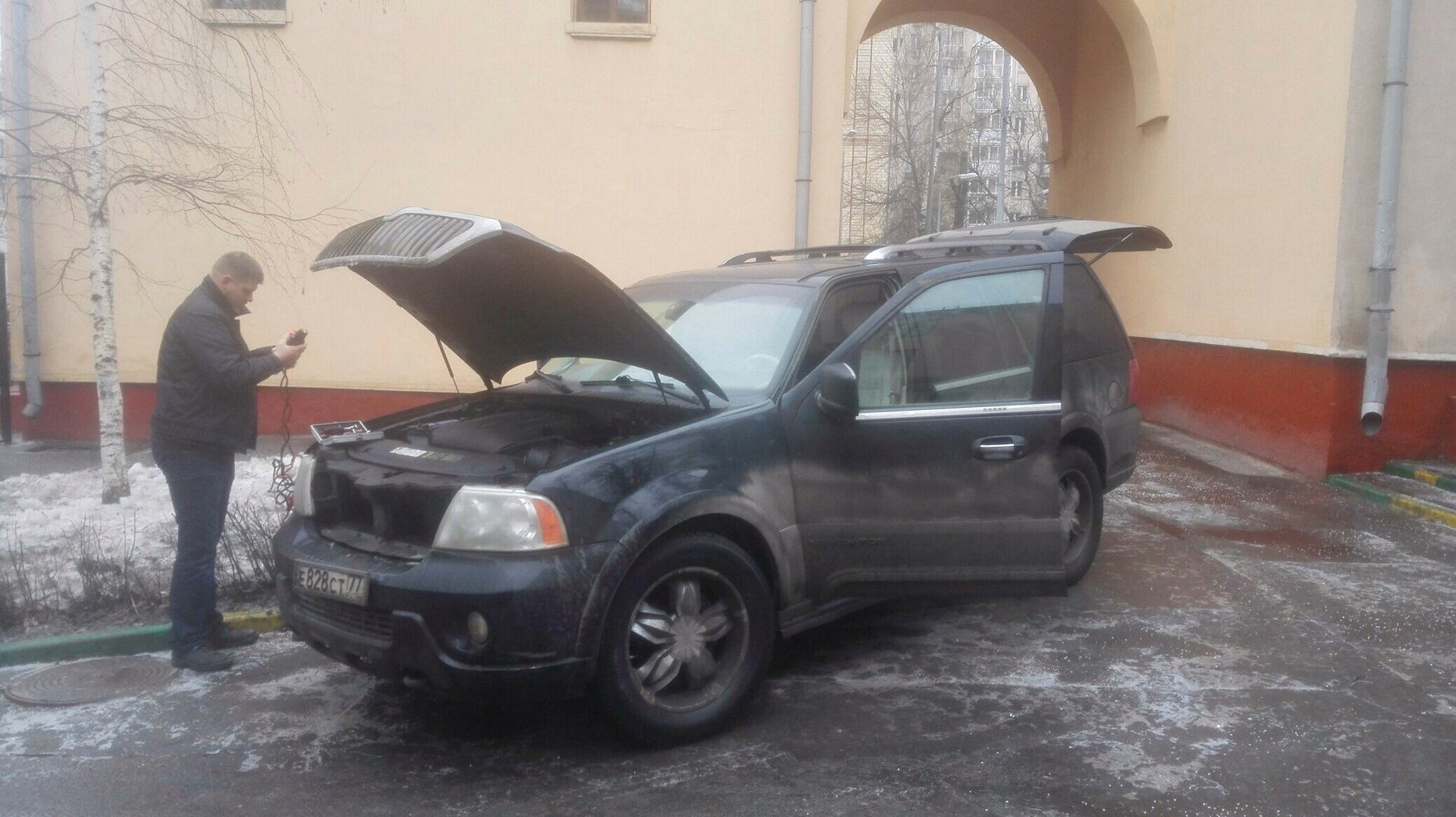

Поездка за цветами не удалась.
Стартер не смог провернуть мотор.
Первая причина пришедшая в голову- стал жрать акум. — нет, все оказалось в норме
Вторая мысль — стартер, прошла после того как дозаряженный за 20 минут акум встал на место и со второй попытки мотор завелся с аккомпанементом из свиста ремня и лютой вони горелой резины.
Причину я уже знал.
Наконец заклинил подшипник кондиционера- он и стал причиной .
На мое счастье запчасть уже была в наличии и через час мы снова на ходу.
Nsk 35BD5020T12DDUCG33 подходит как родной
теперь стартер крутит как угорелый, и ощутимо упал расход в режиме "стоим по пробкам"
Цена срочной замены с ремнем вместе аж 3500р
