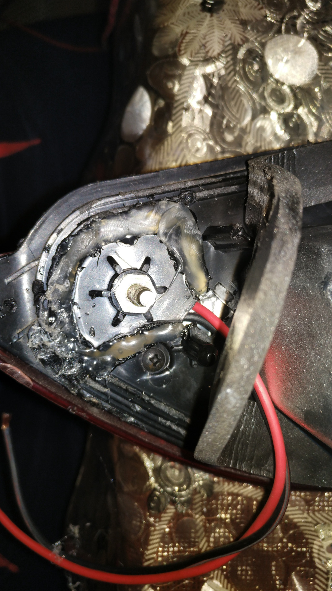

Не долго я радовался своим рестайлинговым китайским фарам. Через два месяца после покупки перегорел диод во внутреннем левом фанаре. После снятия и осмотра я понял что разобрать не получится. Фонарь спаян как пропилен. Я нашел не очень гуманный способ, но на внешний вид не влияет.
Диод оказался красным. Я заехал в автотовары и купил красный габарит. Диоды очень похожи с родными.
Разобрал, припаял провода и закрепил все термо клеем.
По яркости свечения не отличаются.
Цена вопроса: 15 рублей.

Обе перепаивал. Китайцы зажмотили сопротивления и диоды в полосках перегорели. Поехал купил в авто магазине красные диоды в габариты. Переделал и забыл. Смотрятся хорошо но не надёжно.

Можно. Главное чтобы вольтаж стал 11 вольт. Когда разобрал купленный диод увидел сопротивление и заморачиваться не стал. Пока работает. Также на всякий случай заказал с Али стабилизатор с регулировкой напряжения но руки не доходят. Пока светят и погода не даёт.
