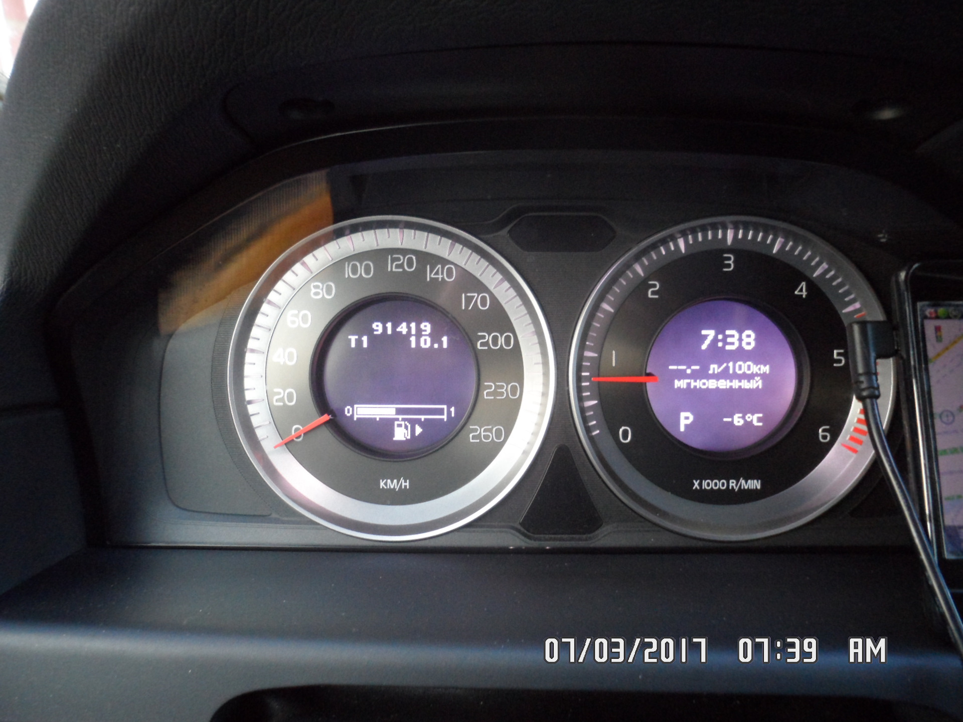

____К примеру, 07.03.17 прожиг произошел снова зимним утром, спустя всего лишь 15-20 минут работы двигателя и пробега не более 3-4 км по городу. При этом ППП Webasto был запущен не ранее чем за 10 минут до запуска двигателя. Приведу более подробное описание поведения автомобиля при сработавшей автоматической регенерации DPF.
____Для наглядности прикладываю скриншот программы, в которой присутствует траектория и график скорости моего автомобиля. На нем выделил несколько этапов:
1. 7:10 запуск ППП
2. 07:17 запуск двигателя
3. 07:19 начало движения
4. 07:30 остановился проверить, работают ли вентиляторы под капотом, т.к. начиная примерно с 07:25 в зеркало заднего вида заметил обильный белый дым из выхлопной трубы и не снижающийся ниже 6 л/100 км мгновенный расход топлива при отпускании педали газа. Вентиляторы в этот момент не работали.
5. 07:37 снова остановился и уже, убедившись в работе обоих вентиляторов, попробовал заснять симптомы прожига фильтра на фотоаппарат. На скриншоте выделен пробег автомобиля в 3,8 км для этого этапа.

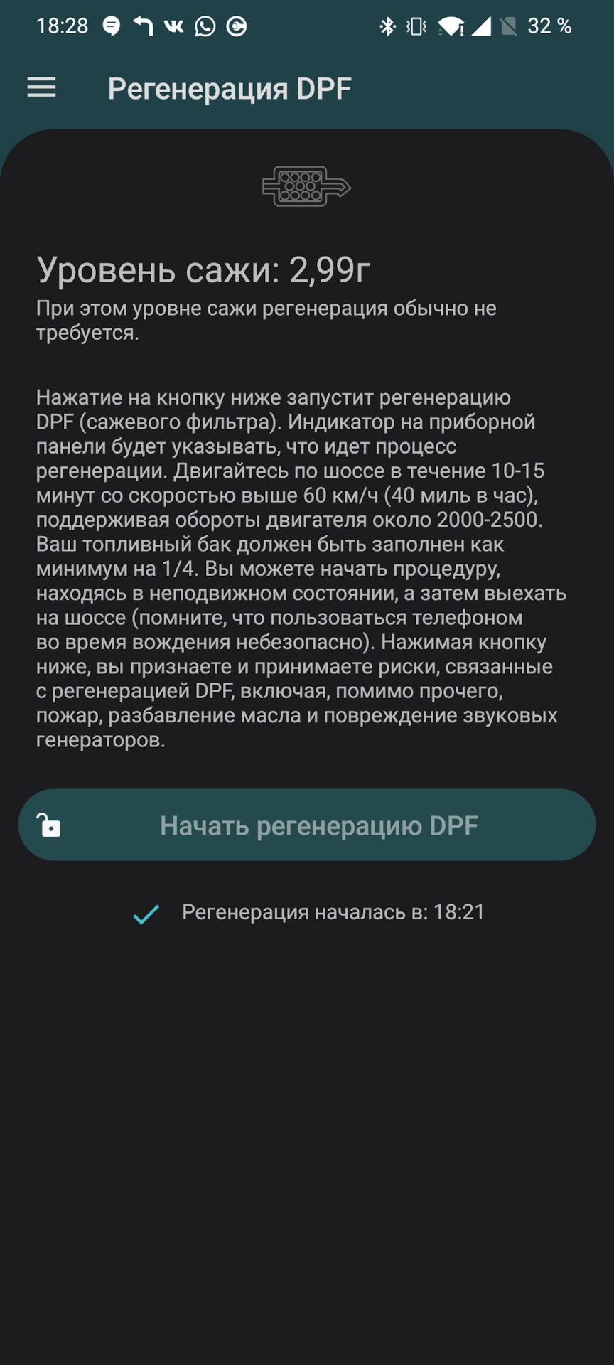

____Позже сохранил в скриншотах показания в программе Torque, в которых попробовал передать поведение автомобиля. Здесь, в папке Яндекс Диска можно посмотреть изменение параметров за время автоматического прожига, который снова произошел именно в городе, зимой при минус 15 гр., через 15 мин после включения холодного двигателя и 3,5 км пробега.
____Добавил информацию в феврале 2018. Не так давно все-таки решился использовать тандем OBD сканер ELM327 – программу Torque с дополнительно прописанными PID. Раньше я неоднократно читал, что появлялись ошибки в электронных блоках именно после использования данного OBD сканера. Но увидев реальный результат его использования без ошибок соседом на ХС70 (правда более раннего модельного года), решил проверить и на своем автомобиле. В результате заказал такой сканер и себе, предварительно почитав обобщенную информацию одним из автомобильных блогеров, и посмотрев его небольшое видео. С описанием мобильного приложения Torque можно познакомится на профильном форуме в соответствующей теме. Изначально более подробной, интересной информации в стоке у данной программы нет. Прописывал дополнительно ПИДы, опубликованные в теме «Новые возможности для тех, кто пользуется OBD сканером ELM327» одного из профильных форумов. Также позже Евгений ISnork выложил в общий доступ экспорт своих PID. Но использую данный сканер не постоянно, изредка подключая в конце поездки для чтения интересующих параметров. Т.к. все-таки мной тоже было выявлено уже пару раз некорректное поведение автомобиля в движении при подключенном сканере — толчок АКПП (лечилось отключением сканера и перезапуском двигателя).
Так же опытным путем выявил:
— дважды, оставив подключенным ELM327 в разъем на целый день, уровень заряда АКБ значительно снижался (при t 5-7 гр. ниже нуля в среднем на 6%);
— если прожиг приходится на завершение поездки, то до самого минимума фильтр уже не прожигается — минуты через 3-4 после остановки автомобиля процесс заканчивается (но повторюсь, во время прожига фильтра лучше двигатель пока не выключать). После 2-3 мин в режиме Parking, температура катализаторов начала снижаться и прожиг выключается;
— примерная продолжительность полного автоматического прожига фильтра составляла порядка 20 минут.

____Да, стоит заострить внимание на том, что прожиг можно произвести и принудительно через ПО VIDA. В основном прибегают к данному варианту регенерации DPF владельцы тех автомобилей, которые в сильные морозы делали много попыток запуска двигателя. Один из примеров – «Не завелась, последствия холодов». К причинам более быстрого засорения сажевого фильтра можно отнести еще постоянную и длительную работу двигателя на холостом ходу (без выездов на трассу) и движение автомобиля только в городском пробочном ритме. Наглядный пример регенерации фильтра с использованием VIDA продемонстрировал один из драйвовчан в двух своих постах «Прожиг сажевого фильтра (пробег 70500)» и «Прожиг сажевого фильтра (пробег 78500)». А вот владельцу другого дизельного XC70 AVM-500 удалось даже застать данный процесс, при подключенном ноутбуке с VIDA. Засняв данное мероприятие на видео, он поделился информацией об этом в своей записи "Регенерация". Чуть позже еще один владелец данной модели автомобиля ts71 заснял на видео полностью процесс прожига сажевого фильтра с помощью VIDA + DiCE.
