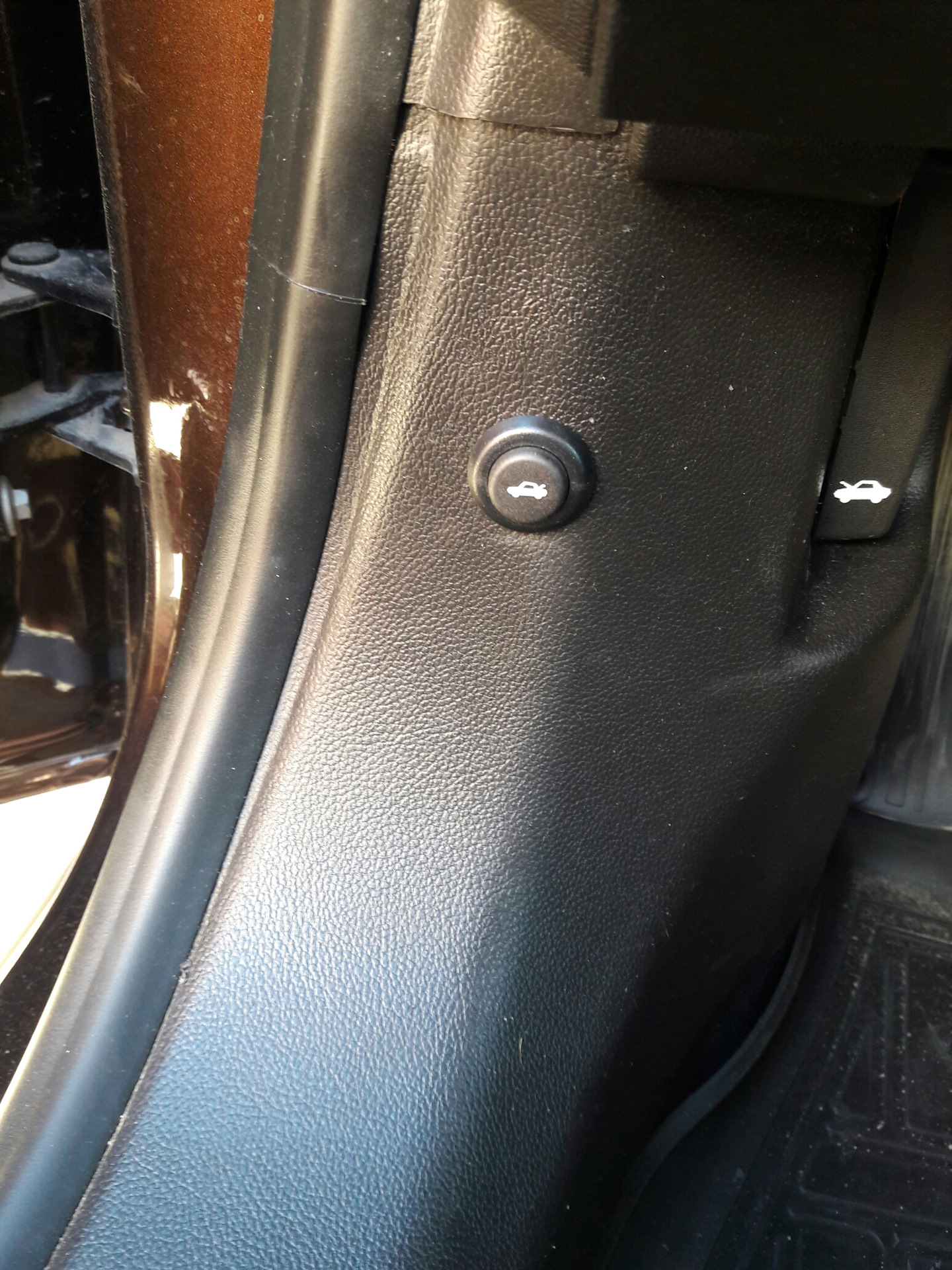

Как и всех, меня постигла та же учесть. После зимы перестала работать кнопка багажника. Не стал заморачиваться по поводу ремонта. Установил кнопку в салон. Теперь у меня есть частичка автоваза. По времени все заняло час. Стоимость 150 рублей.
Я у нас, например, копеечных кнопок не видел, 50 у.е. без разъема, разве что из Китая, ждать долго. я тоже заколхозил, но решил не портить обшивку, эту кнопочку оставил в маленьком бардачке для подстраховки. Отремонтировал на крышке и заказал новую с Китая.
Кнопка это больное место) У меня универсал, есть открытие и с брелка и с кнопки на водит двери, а вот кнопочка на крышке багажника тоже не работала. Сделал ее сам. Снял кнопку, разобрал выковырял саму кнопку, на ее место поставил кнопочку от старой комп. мышки, закрепил ее термоклеем, все куда может попасть влага залили силиконовым герметиком, проверил, поставил обратно, все работает)

А чего в дверь кнопку не вставил, как на универсалах стоит?!
Новая кнопка стоит копейки, смысл колхозить и еще обшивку портить…
я так понял ты кнопку чинить не стал теперь либо с брелка, либо с кнопки в салоне открывается…
Совершенно верно
