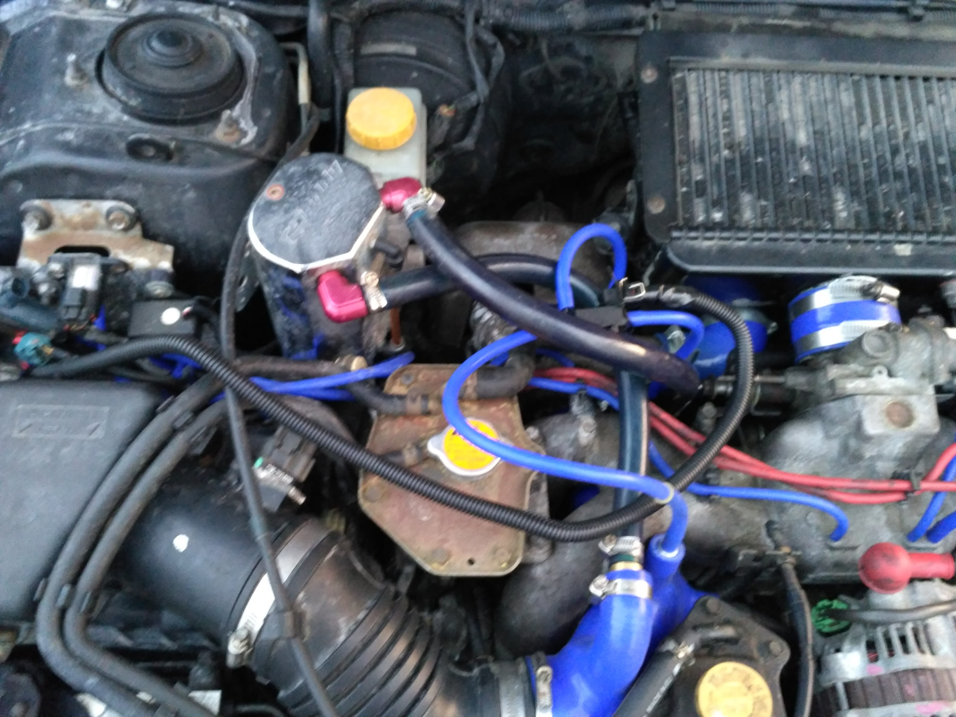

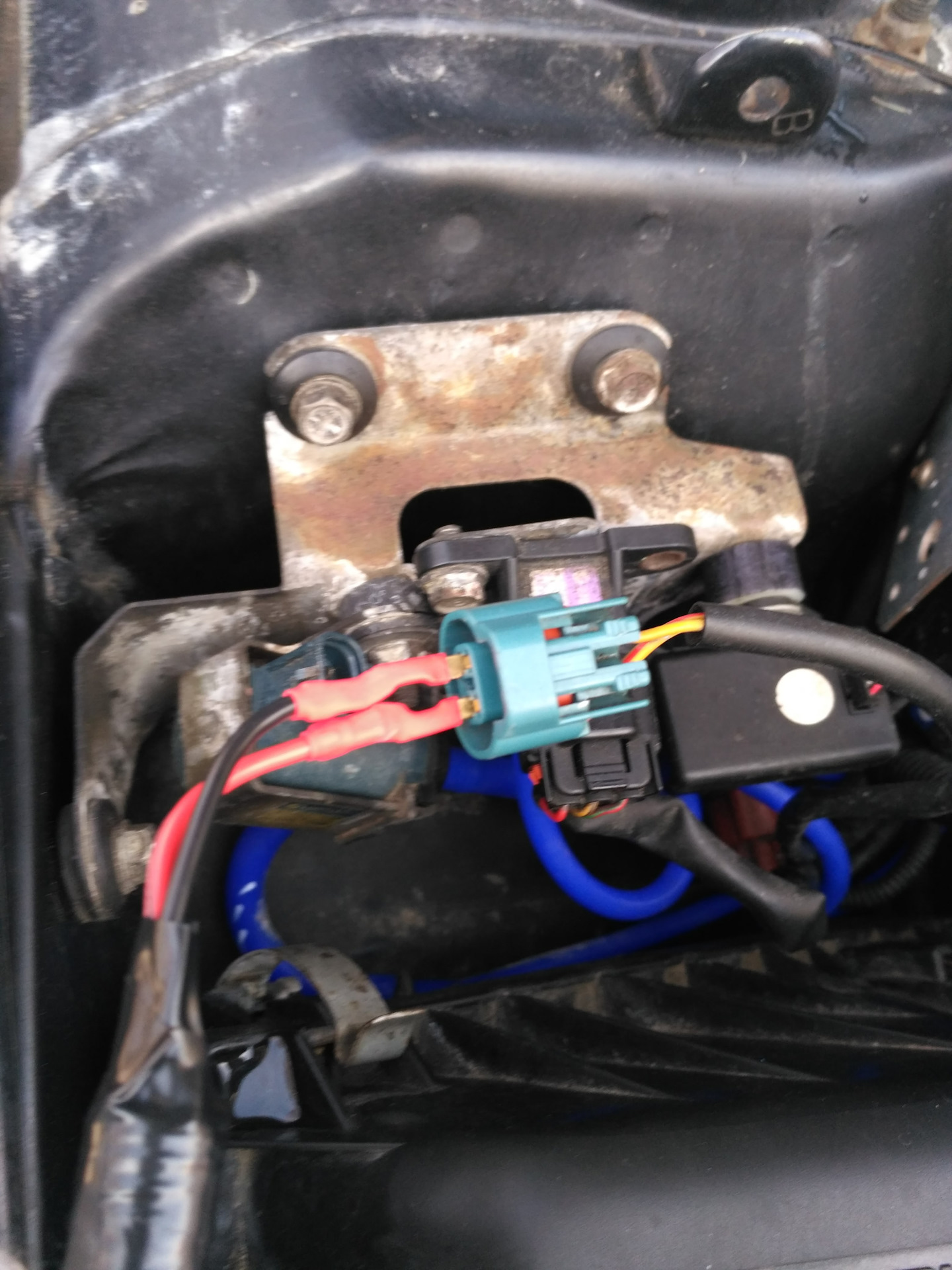

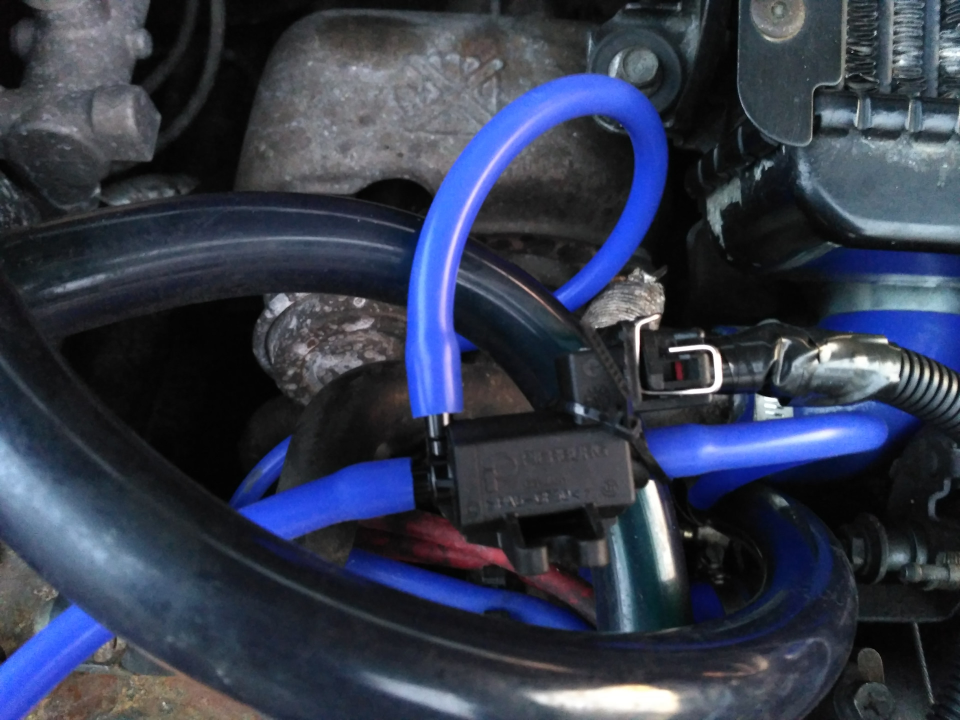

В итоге воткнул Pierburg 7.01024.02.0 без жиклера на времянку проводов, подключил и поехал тестировать. Надуло 0,85 и естественно машина поехала вот прям ну очень интересно! Турбина раздувается намного быстрее, почти пропал пинок при выходе на буст — теперь все плавно и нежно =)

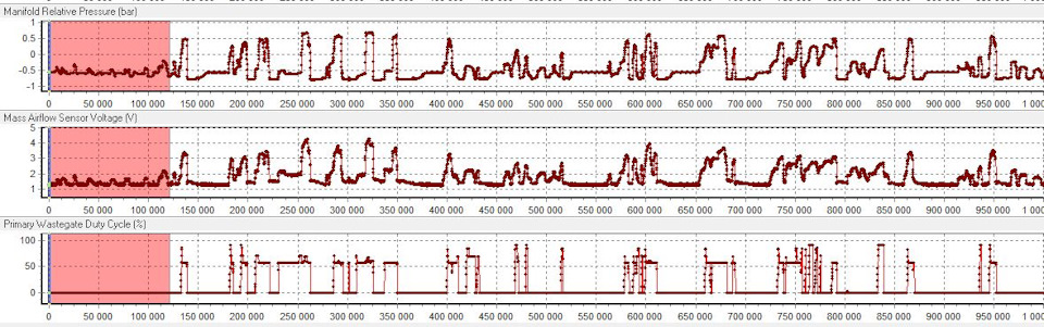

Проверил логи, WGDC отрабатывает как нужно и остальные параметры вполне в пределах нормы и не сильно отстают по значениям от предыдущих замеров на 2х портовом.
Собственно логи, могу скинуть файл в почту кому нужно:

Привет! а с какой целью соленоид переместили со штатного места поближе к турбине? Чтобы трубки покороче между турбиной и актуатором? Вообще, была возможность проверить работу этой системы в зависимости от длины трубок? У меня сейчас стоит на штатном месте (у SH это над приводными ремнями), трубки длинные. Машина работает как будто и нет актуатора. Передувы.
салют! ну меньше трубок = меньше инерции потока т.е. времени пока поток воздуха разгонится и создаст давление. в реальности это миллисекунды, но нафиг эти метры проводов тянуть не понятно)) передувы это плохо, но может у передува другая причина, я быклапан сброса смотрел и целостность самих трубок управления
ну то есть вы сразу поставили соленоид на коллектор, а не в штатное место?
В целом всё проверили. На родном 2х портовом система работала, хотя в пиках 1.2 всё равно случалось. Вот решил на 3х портовый перейти с целью стабилизации буста до 1.1 и возможности более тонко настроить. А по факту WG теперь не открывается как ожидается, настроить не получилось. Все вакуумные шланги, что подключены к соленоиду новые. Родное место соленоида примерно в 50 см от турбины, поэтому при 3х портовом подключении трубки от актуатора и холодной части турбины до своих портов получились длинные. Хотя есть мнение, что это не должно влиять. Буду переносить и опять пробовать. Есть на драйве посты, где подобная проблема решалась именно уменьшением длин вакуумных магистралей
Если силикон то по идее длина не так сильно влияет. А рестрикторов надеюсь не осталось?)) На 2 портах стоят а на 3 просто не нужны. У меня сразу были короткие

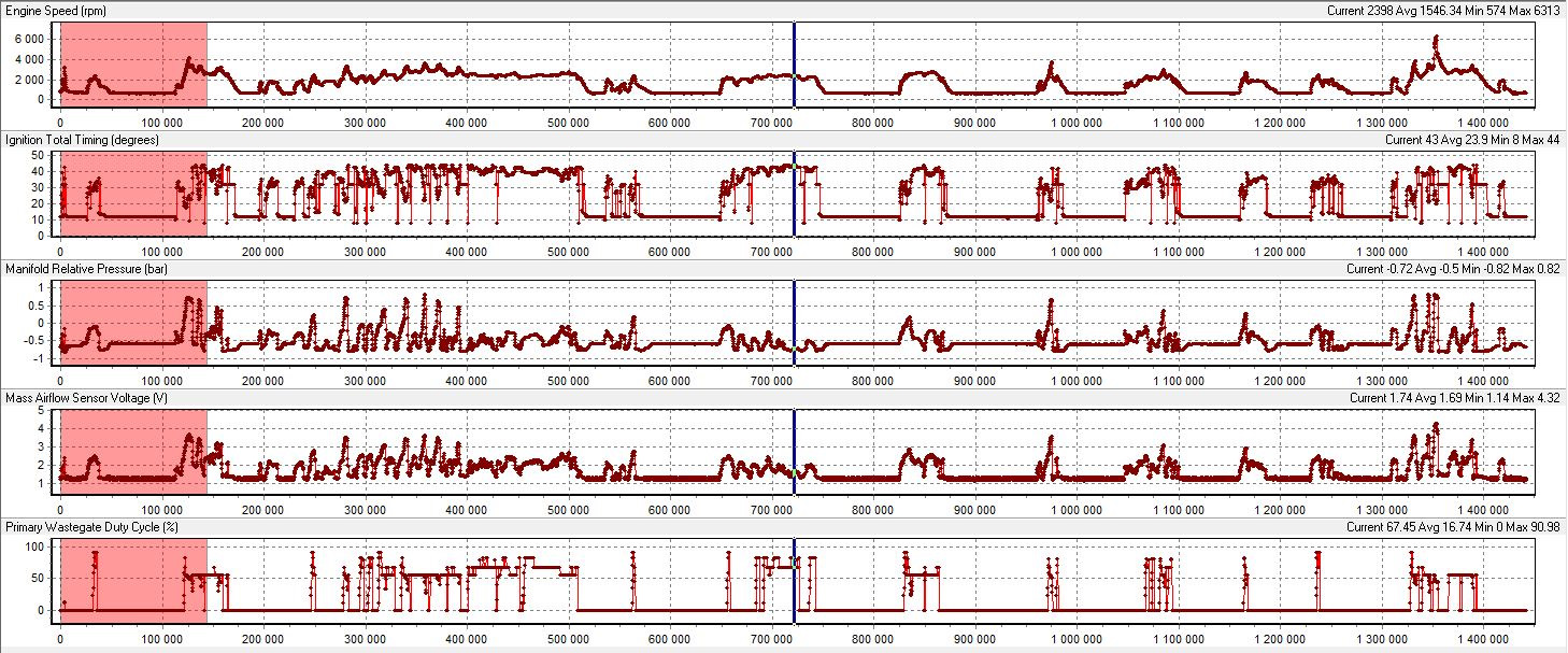

Та ни как.Есть скайлинги в прошивке, сколько вольт сколько воздуха.На моем мафе получается около 230гр 4.3 волта, такого быть не может на таком давлении.Надо найти прошивку с твоего форя и там скайлинги глянуть.

Чет странно, 4.32в это около 230гр, дофигивато мягко говоря для 0.8б.Хотя может на твоем мафе другие скайлинги, хз.
вроде так получается, на ADM / EDM такие же скейлы в прошивке
Та ну не может быть на 2.0 моторе 230гр на 0.8б.У меня 230гр на 1.25 давлении и то зимой.

Ну что-то утверждать не буду.Если в скайлингах под твой расходомер тоже выходит около 230гр то мое мнение, у тебя труп расходомер.Не может быть столько воздуха на этой турбе на 2.0 моторе на 0.8б.В 200гр еще с натяжкой поверю, но не 230.Это сил 260 минимум.

У меня тоже пик по логам, это 4.28В на 6800 рпм, при 0,67 наддува.
Сняты летом, при разгоне на 3й передаче с 2000 до 6800 рпм
Получается либо у нас странный МАФ либо скейлы другие, что странно… Либо мой МАФ внатуре труппе
