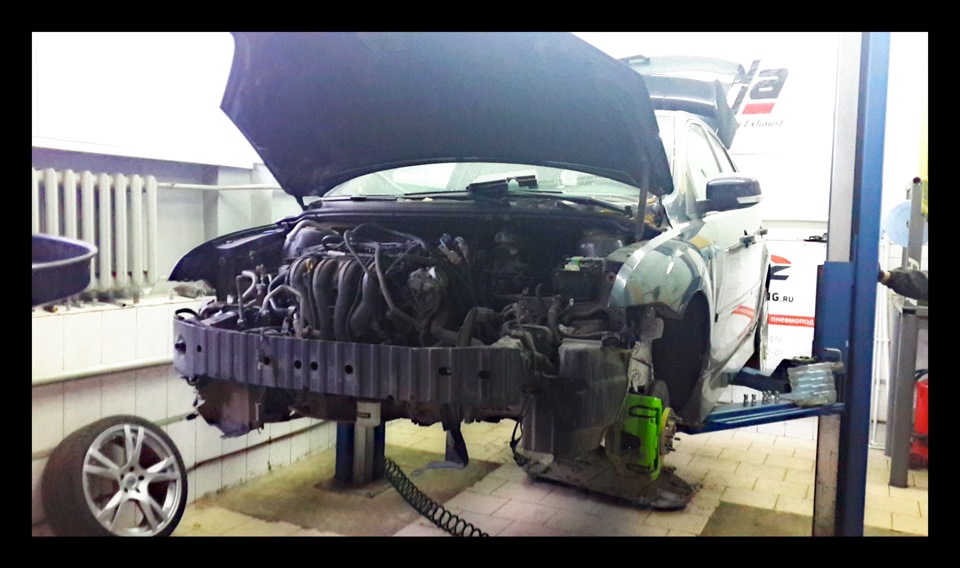

Всем привет!
Ну что, понеслась)))
Писать особо нечего, все понятно по фоткам :)
И уже без мотора:
Мой мотор :)
А новый пока еще ждет установку
На следующий день, приехав в ракету, застал фокуса на улице. Открыл капот, посмотрел на грязищу под капотом, и было решено загнать машину на мойку)) что бы после установки мотора все чистенько было, как с завода)))
За 7 лет я всего 1 раз мыл подкапотное… за это время грязи там накопилось очень много…
Все в пене, жду пока отмокнет))
Чистота)))
На этом пока все. Ждем расходники, и начнется установка нового мотора :)

шумку подкапотного делать будеш пока все снято?
и что делать с мотором будеш2,0?
Я из салона шумку делал. В моторном отсеке не хочу клеить)
2.0 планирую продавать :)
просто шикарно пока все! а остатки запчастей от RS смог найти там вроде с приводами проблема была?
Привода нашел, а вот рычаги, кулаки и стаб пока ищу…
Эххх я мечтал помыть под капотом пока мотор был снят. Но в гараже такой возможности нет :(. Верное решение принял с мойкой!
а я тряпками все отмыл, а второй раз грязь смахнул щеткой и продул компрессором, но мойка это круто ;)
Я в итоге мыл сам кёрхером когда всё собрал. Обильно заливал пеной и тд. мотор весь как новый был.

а на место 1.4 можно как нибудь поставить 2.5?) Уж прости за глупый вопрос)
Коробку менять придется да?
можно, также все меняется

На 1.4 тоже можно поставить, но еще рулевую придется сменить.
Коробку конечно тоже менять)
Понял спасибо)

почему не сняли аккум с подушкой?))
Не, силами Rocketlab :)
Аккум не сняли потому что машина с кейлесс. Руль блокируется без электричества
