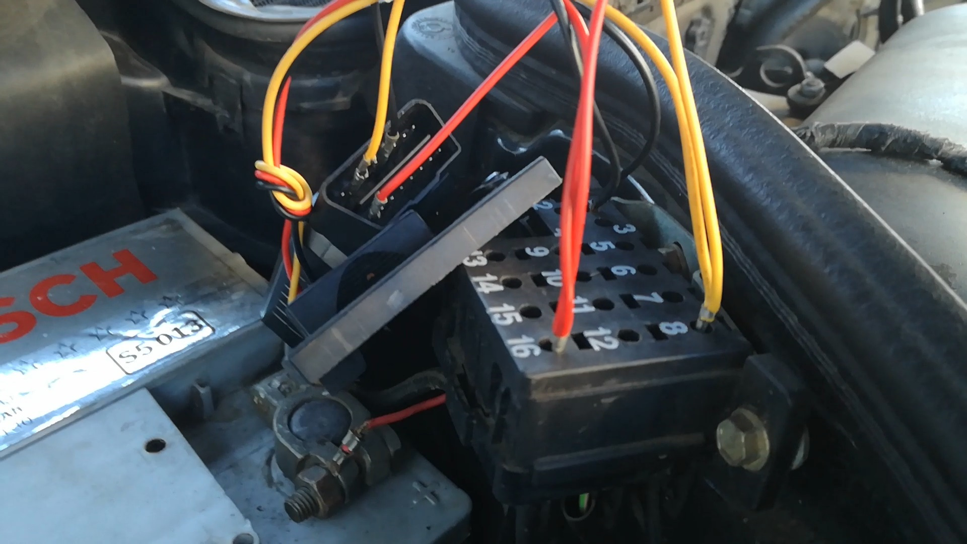

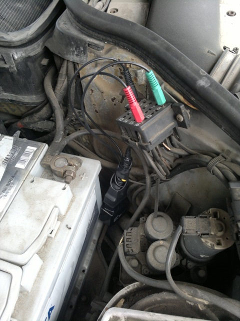

Соединяются провода по такому же принципу как и в KKL, более подробней по подключению смотрите на сайте hfmscan.com

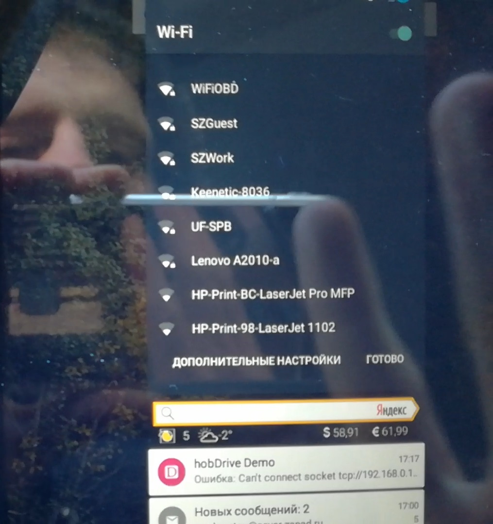

Подключился по WI-FI к Адаптеру (Пароль: 12345678)
Теперь нужно настроить HobDrive. Подробная настройка ТУТ. А так же на видео в низу этой статьи.

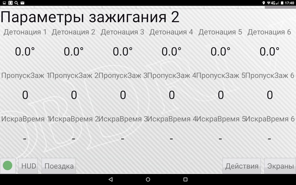

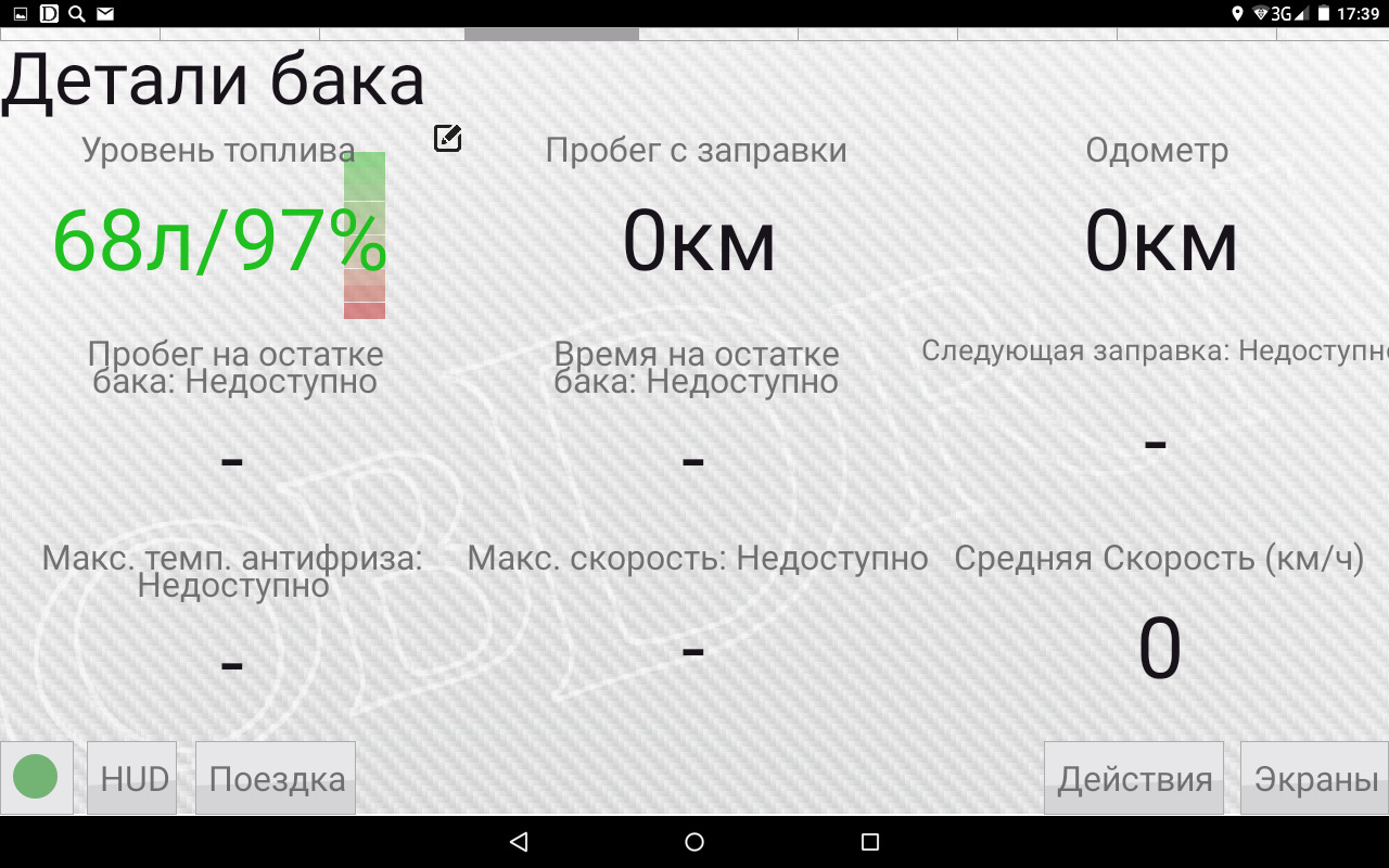

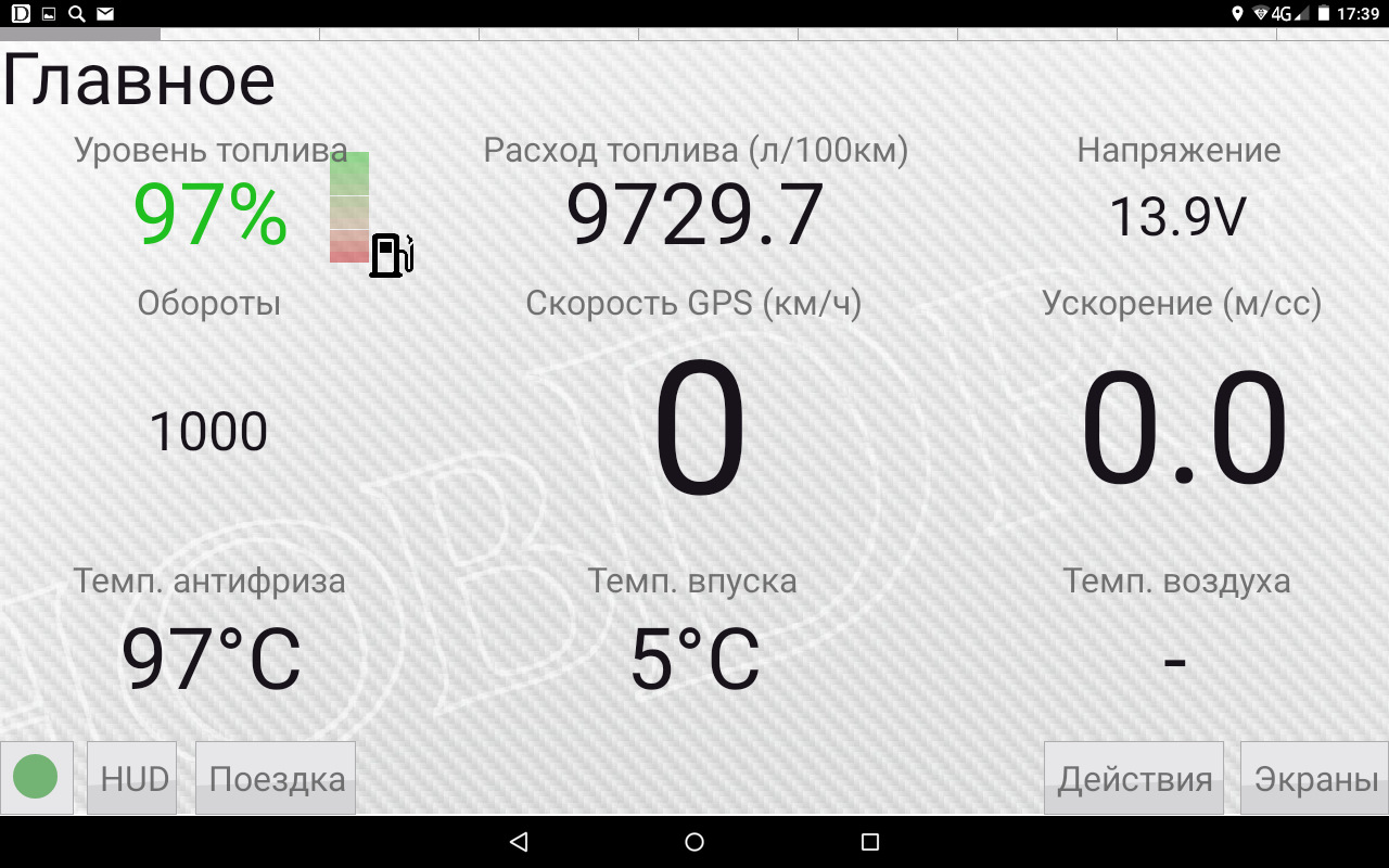

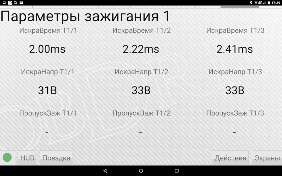

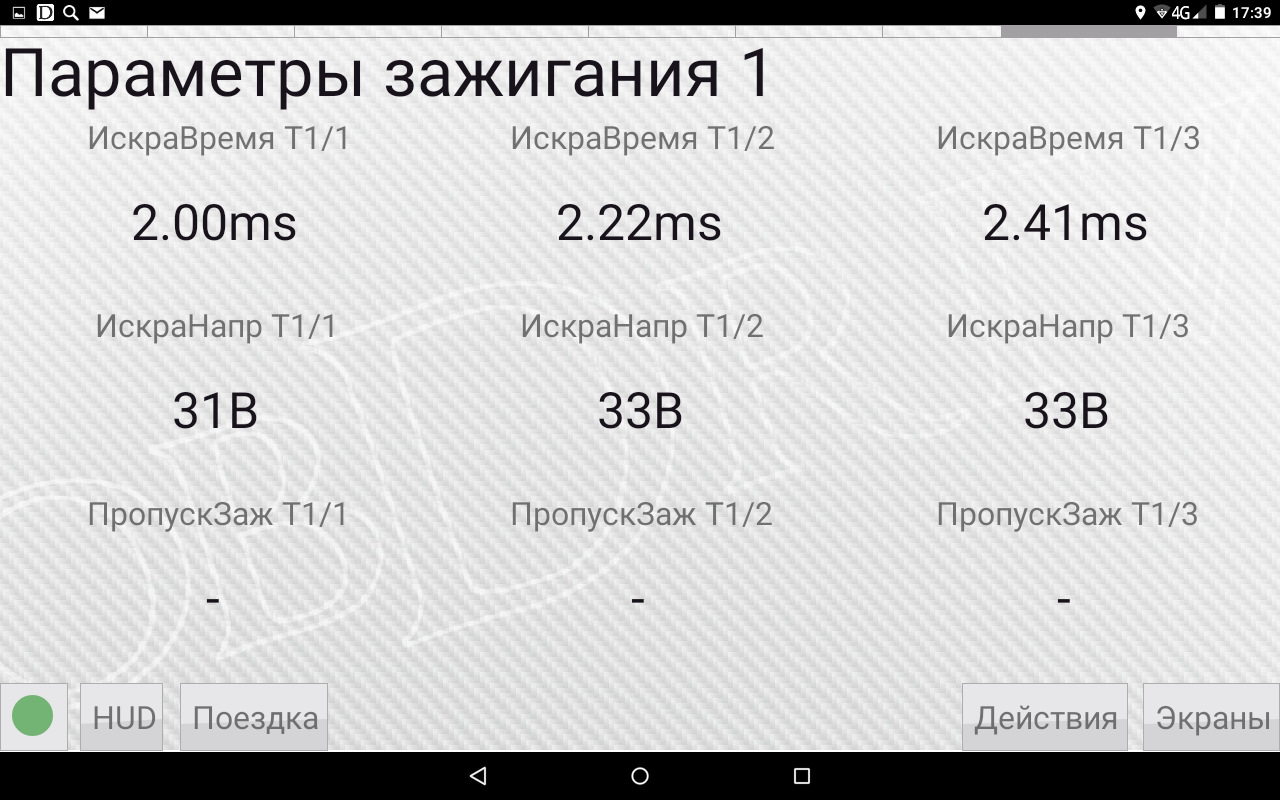

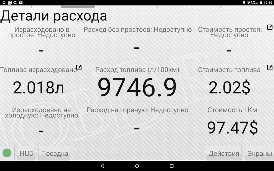

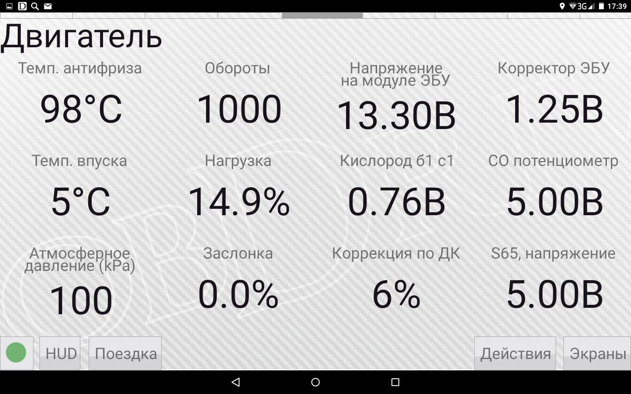

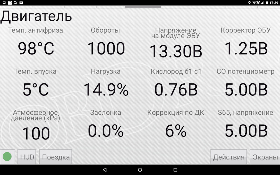

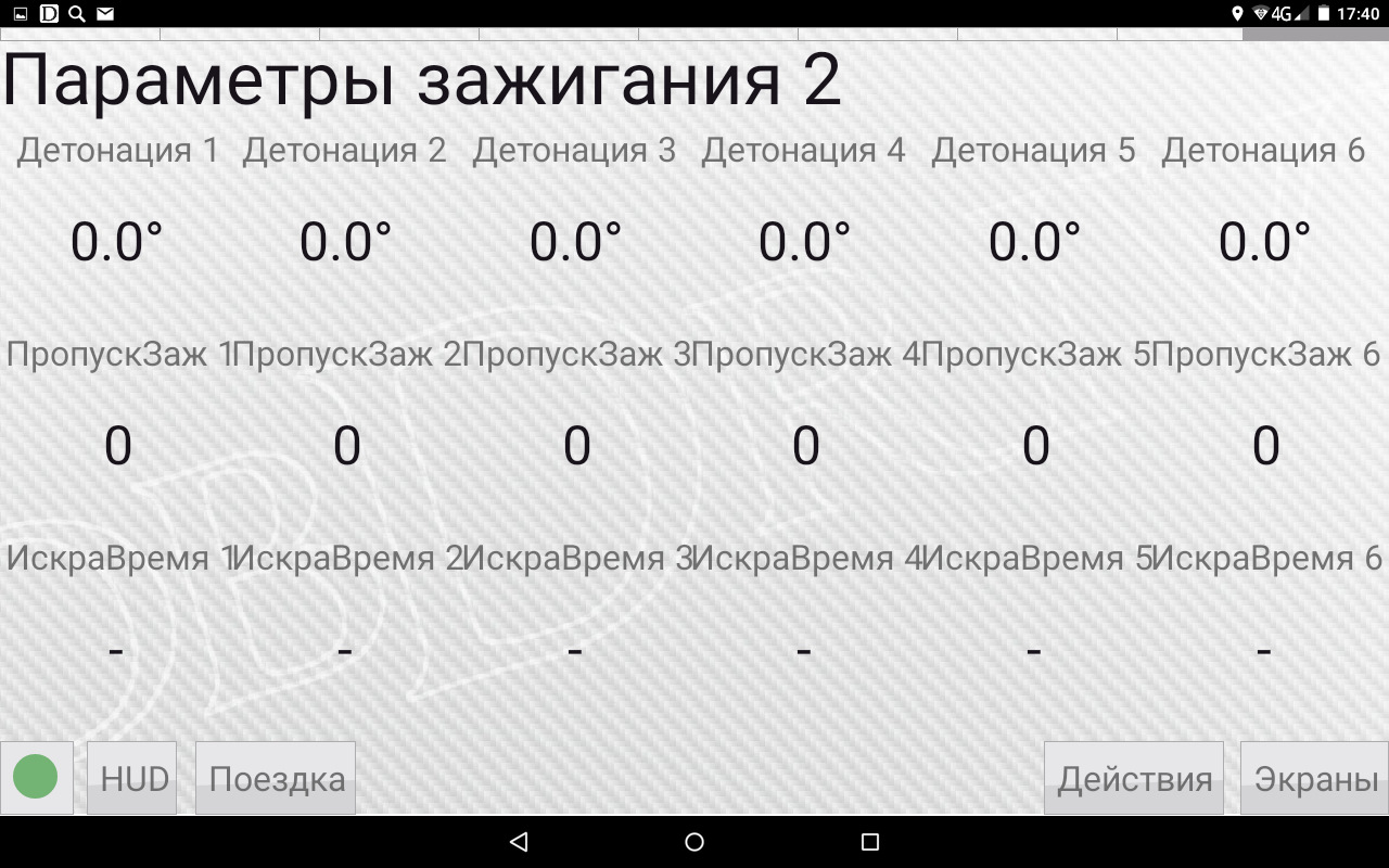

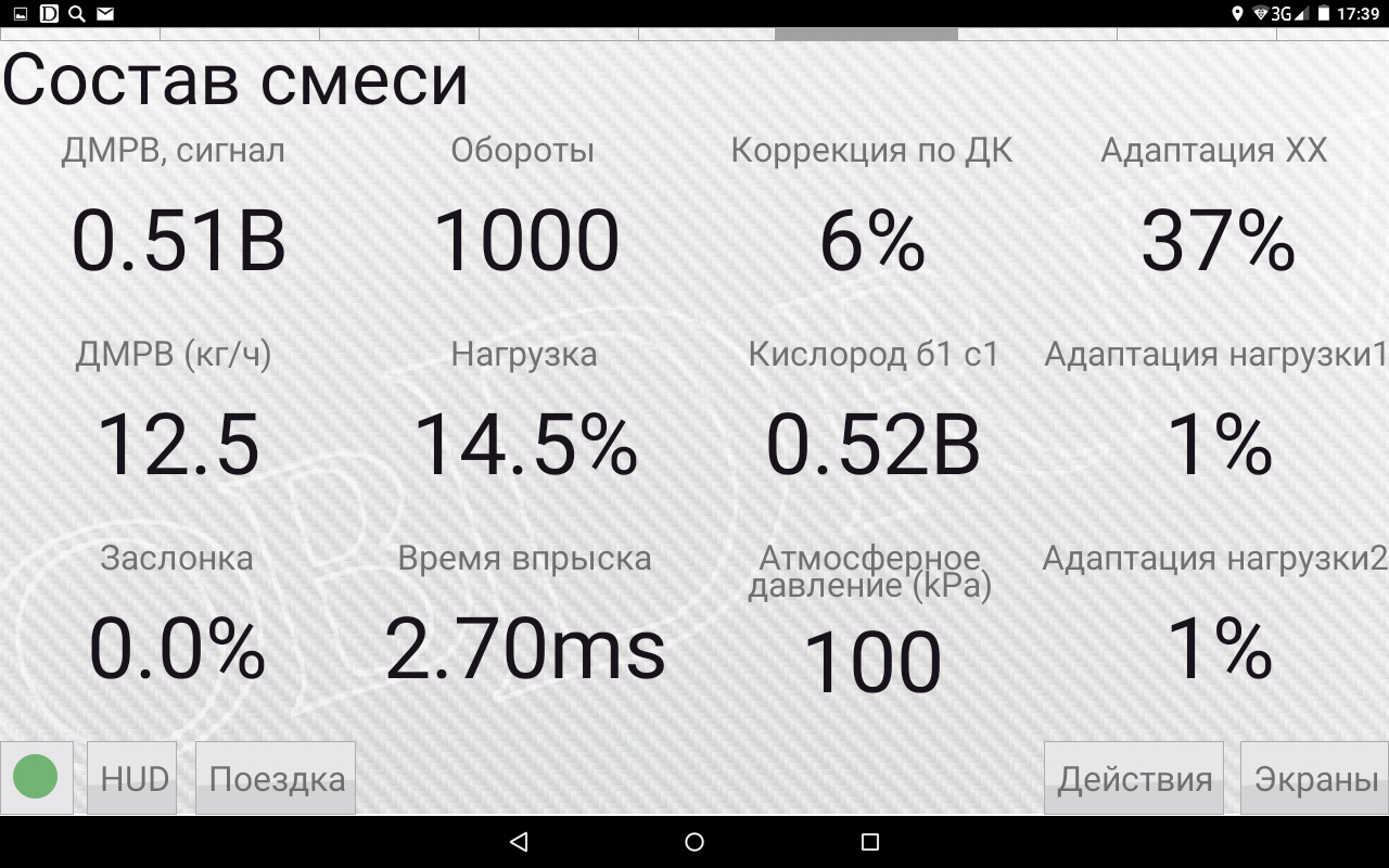

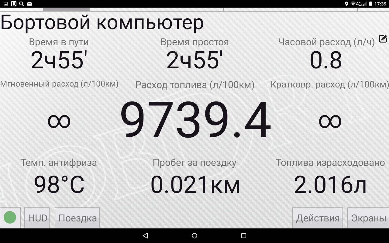

Результаты Диагностики выводятся на несколько страниц

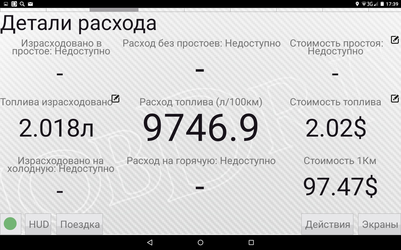

Так же можно узнать расход топлива. Подключив диагностику в поездке

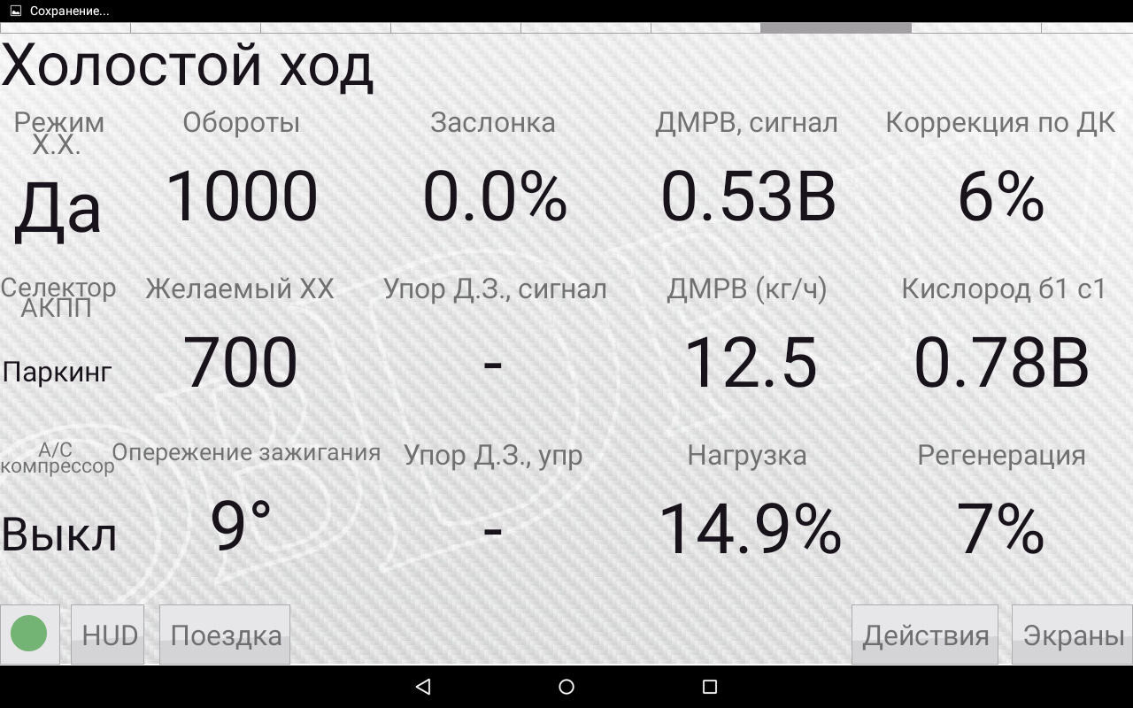

А тебя не смущает расход воздуха, на холостых, если я не ошибаюсь, должен быть около 14кг. В твоём случае похоже на богатую смесь. Свечи не чёрные ли?
Не смущает что у меня написано 1000 оборотов?)
Богатая это когда больше, как у меня раньше 161кг
Так вот именно, чем больше оборотов, тем больше воздуха кушать должно. Нормальный расход по Питеру при обычной езде 12-13л для 104.992, у тебя так?
Это диагностика тогда отключилась когда у меня контакты от ветра слетели, обороты уже не считывались.
Расход 16.5 Считаю нормой

Обороты завышены и показания ДМРВ ниже того что должно быть на 700 об/мин, тем более на 1000 об/мин.
Да не давно. 1000 это глюк, у меня провод на воздухе слетел и поймал глюка, потом переподключил и нормально заработало. ДМРВ показания хорошие, темболее новый, ранее было 168кг
А чего у Миши не взял удобные провода?
Да вот думаю какие взять что бы на ходу было норм, рассматриваю все варианты
Я у Миши взять и не парясь всё смотрю
но они же высокие и капот не закроется, если только колодку диагностики отгибать
я немного открутили и нормально, зато держится

Тоже недавно приобрёл, но ещё не подключал. Подскажите, на кабеле подключения 4 провода, красный, зелёный, чёрный и желтый. Я понял что подключать надо только три, а что делать с желтым проводом? Спасибо
Я его просто заизолиповал
