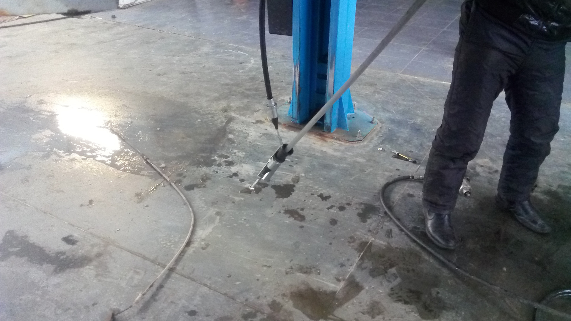

Каждую зиму начинается одна проблема — ручник. Поднимешь и он не опускается. Не замерзает, а именно закусывает. Визуальный осмотр ничего не дал. Регулировка ничего не дала.
Осенью были куплены новые барабаны и трос ручника, но кури все никак не доходили до замены. Потом меня очень сильно начал бесить ручник, точнее его отсутствие и 12 февраля я решил ехать в сервис.
Задние колодки почти не трут. Бестолковая тормозная система нексии. Хотя об этом позже.
Были куплены также ремкомплекты задних тормозных механизмов.
И началась работа:
Вот новые барабаны, оказалось они очень сильно ржавеют:(
Так вот теперь о тормозах. Все знают, что задняя ось не тормозит. на двигатели 1.6 ставят РТС 3/30, хотя главный тормозной цилиндр уже, нежели на 1.5 (инфа из инета), якобы для ГТЦ на 1.6 нужны РТС 3/40, но завод экономит. Не суть. У меня стоят 3/30. После замены троса ручника, прокачки система (воздуха небыло), регулировки колодок у меня появились тормоза. Первый раз, на выезде из сервиса, я губой об руль ударился. утрирую уж:) Я это к чему? проверьте состояние тормозной системы, отрегулируйте колодки и будет Вам счастье.
Всем спасибо, ни гвоздя ни жезла:)

полный "развод". Нормальная и исправная тормозная система обеспечивает адекватное торможение. И никакие там 3-30., 3-40., 3-45 здесь ни при чем.
1) На 1 фото видно — неравномерный износ колодок слева. Это говорит что на барабане имеется выработка. То есть нет нормального контакта между колодкой и барабаном во время торможения или использования "ручника" из-за эффекта ступенчатости колодки и барабана. Из-за этого эффективности тормозов не было вообще!
Данную проблему можно решить только заменой барабана (или проточкой барабана, если выработка не критична) и колодок сразу.
2) Никакую регулировку колодок производить не надо! Регулировка происходит АВТОМАТИЧЕСКИ (то есть сама по себе). Это обеспечивает механизм саморегулировки (вероятнее всего она была "закисшая" и не работала)
Эту проблему решает ремкомплект или чистка, смазка и разработка данного узла ( шестерня должна свободно-легко перемещаться по резьбе)
3) Трос ручника "закусывает" из-за повреждения кожуха троса либо попадания "грязи" под кожух.
Лечится только заменой.
Автор! Прошу на мой комент не обижаться и не лить грязь, ибо пишу как человек, который имеет большой опыт по тормозной системе нексии (и не одной) в интересах избежания ошибок других нексиеводов. Ведь неисправные тормоза авто---это шаг к смерти и не только Вашей. Задумайтесь об этом! Приезжайте домой к своим близким целыми и невредимыми
По 1 пункту: барабаны и так были заменены:)
По 2 пункту: Знаю, что присутствует саморегулировка. Я имею ввиду начальное положение колодок после установки.
По 3 пункту: Трос и так был заменен:)
