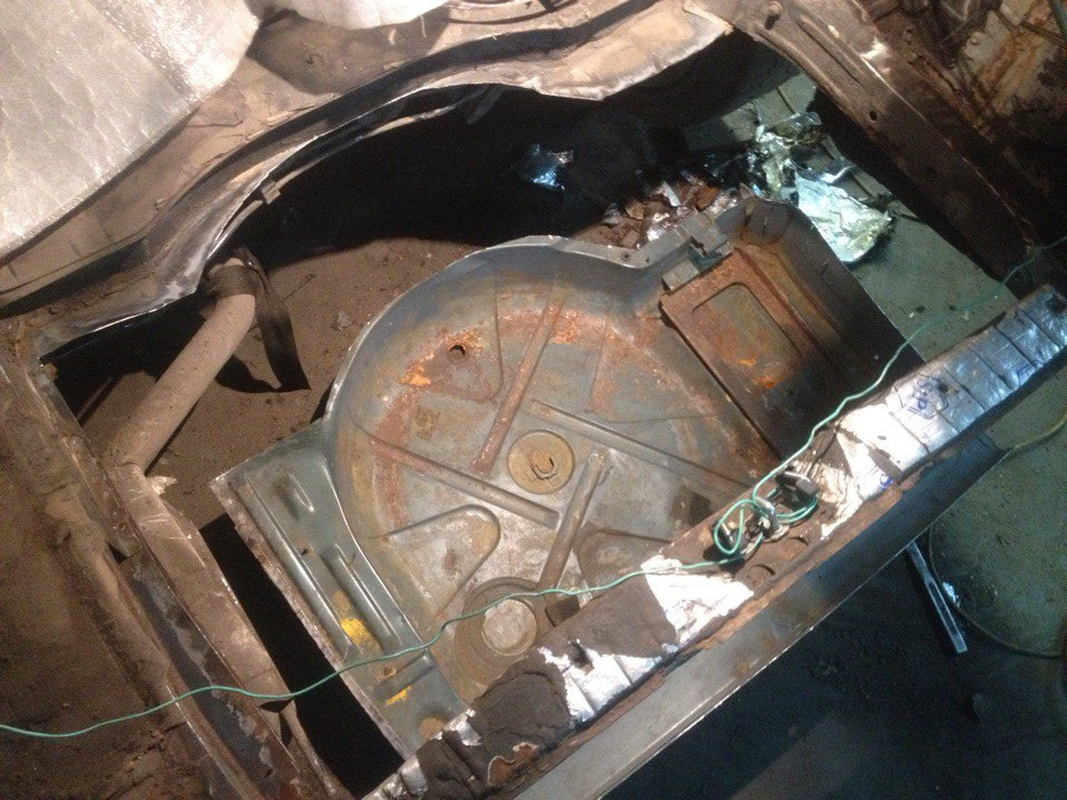

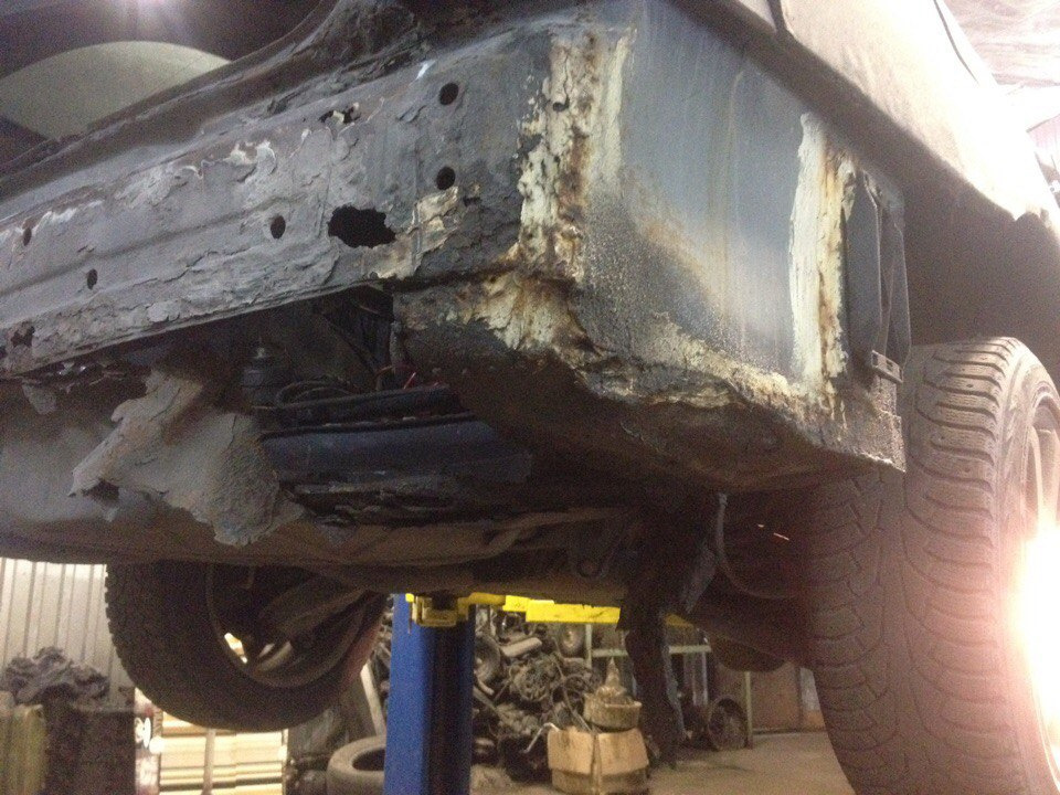

Вот что имеем

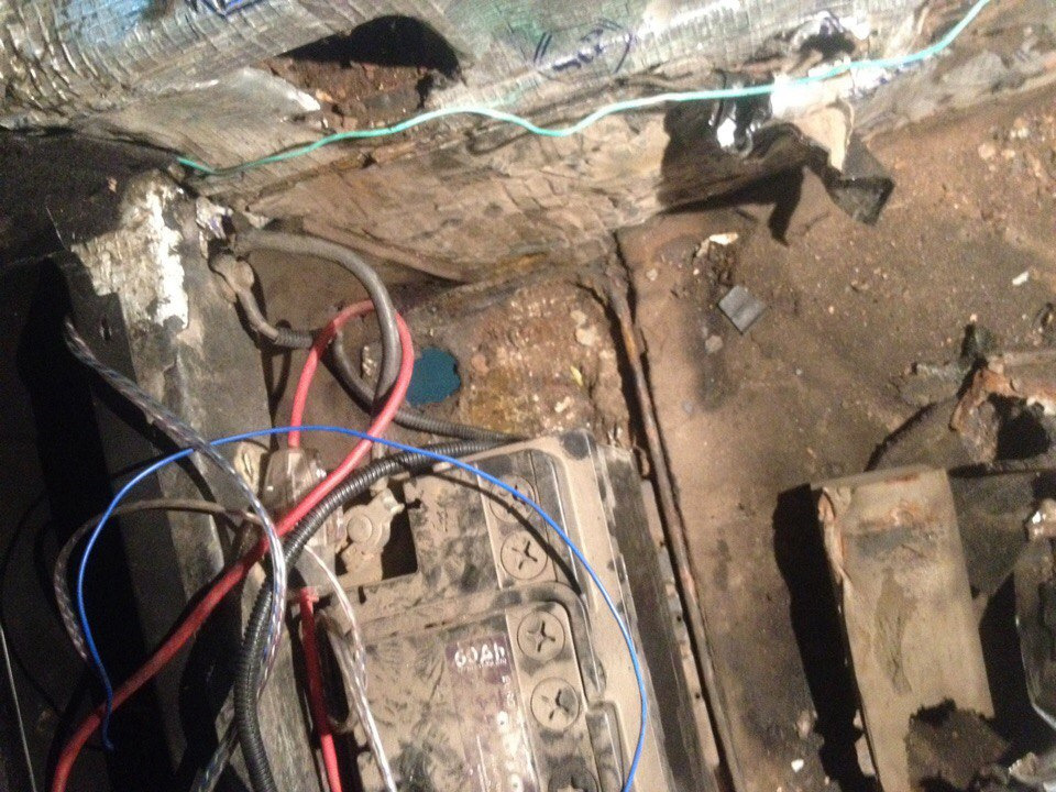

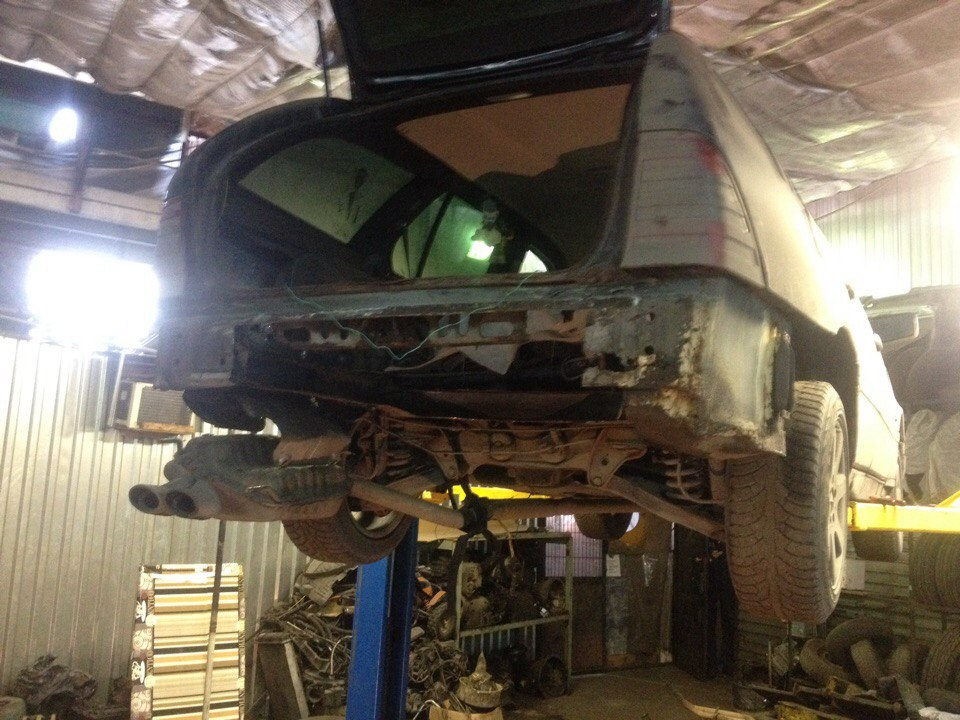

Пол дня резали, мерили и опять резали… подгоняли много раз.

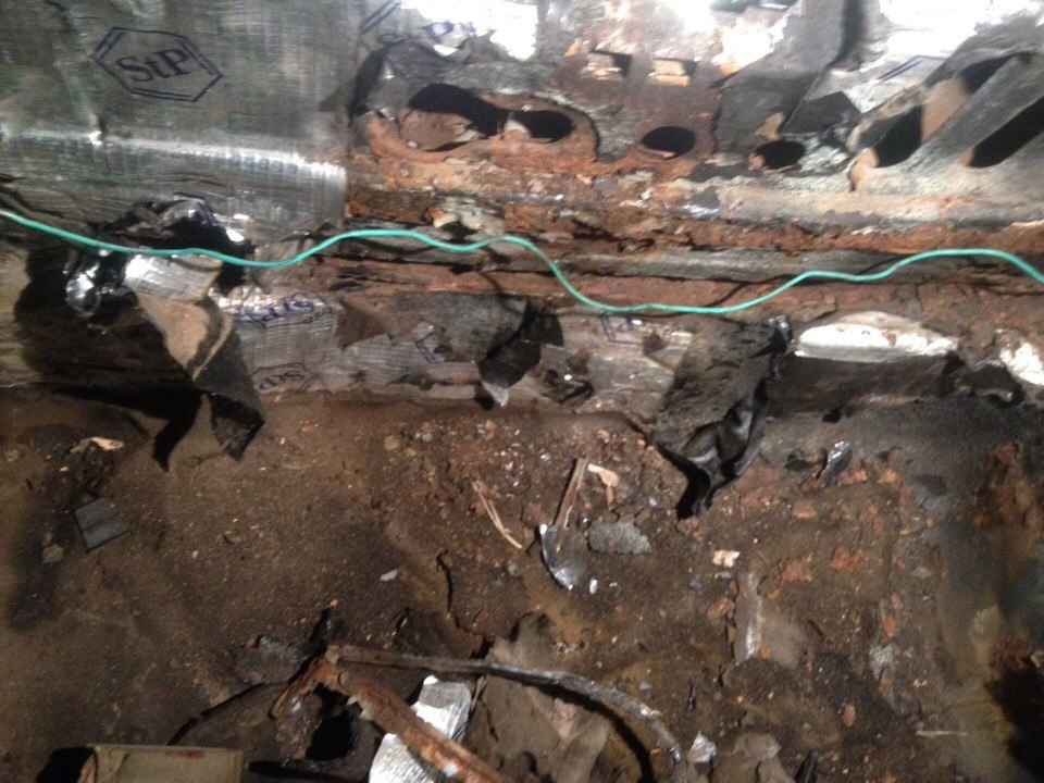

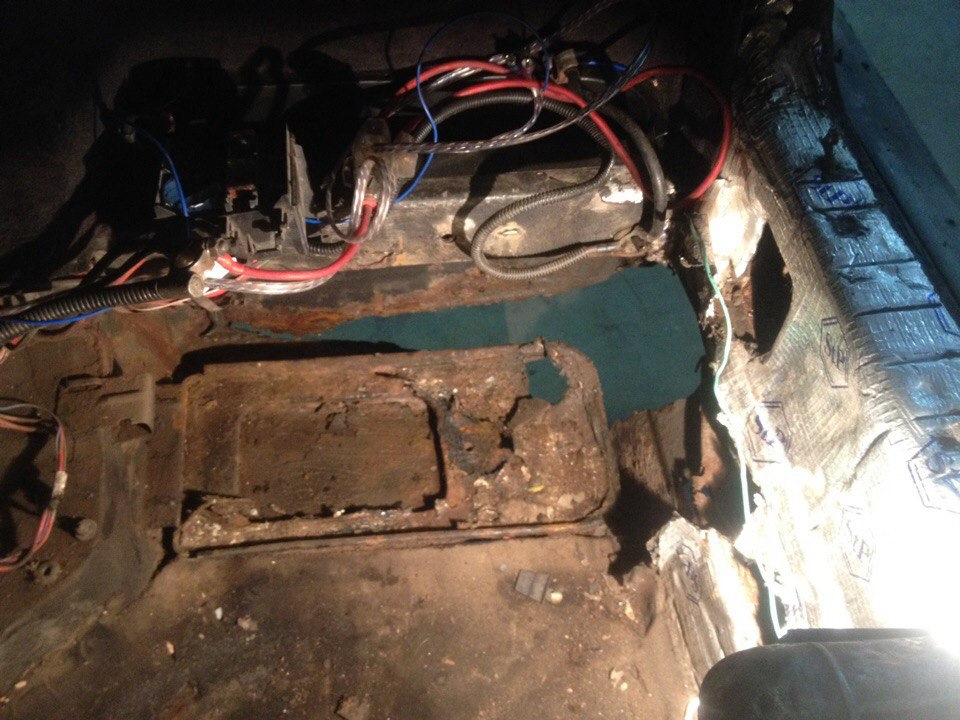

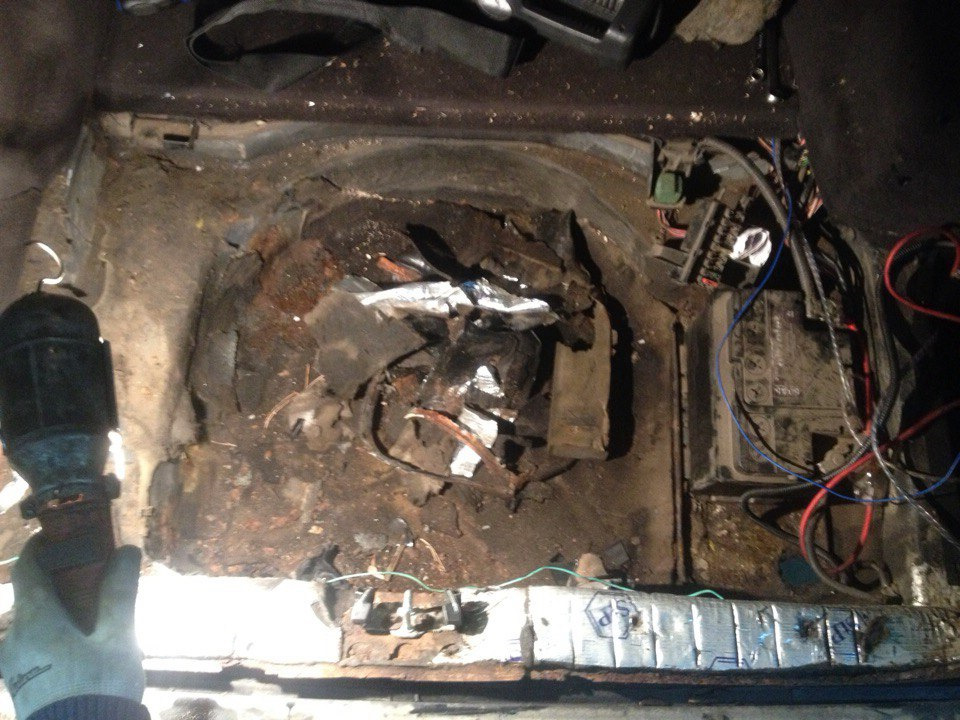

Очень долго избавлялись от рук "тех еще" мастеров, которые все закрыли шумкой, под которой, без вентиляции скапливался конденсат и металл жив своей жизнью… грязи очень много…

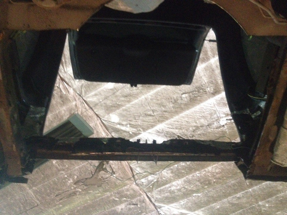

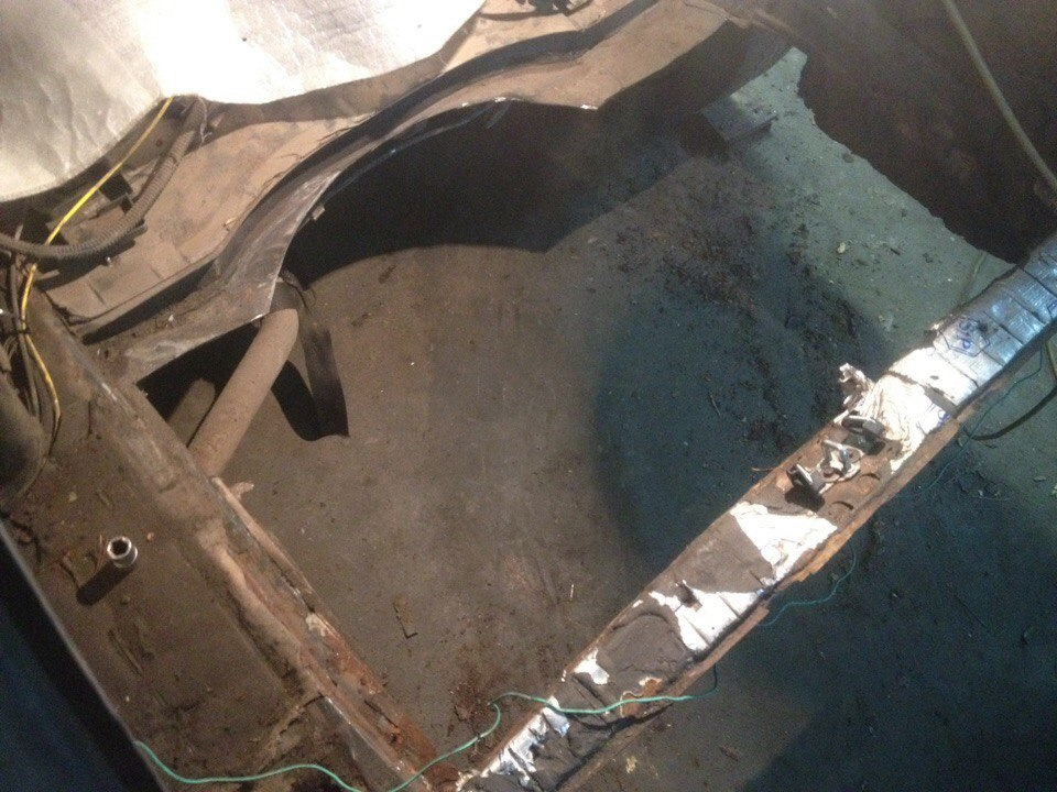

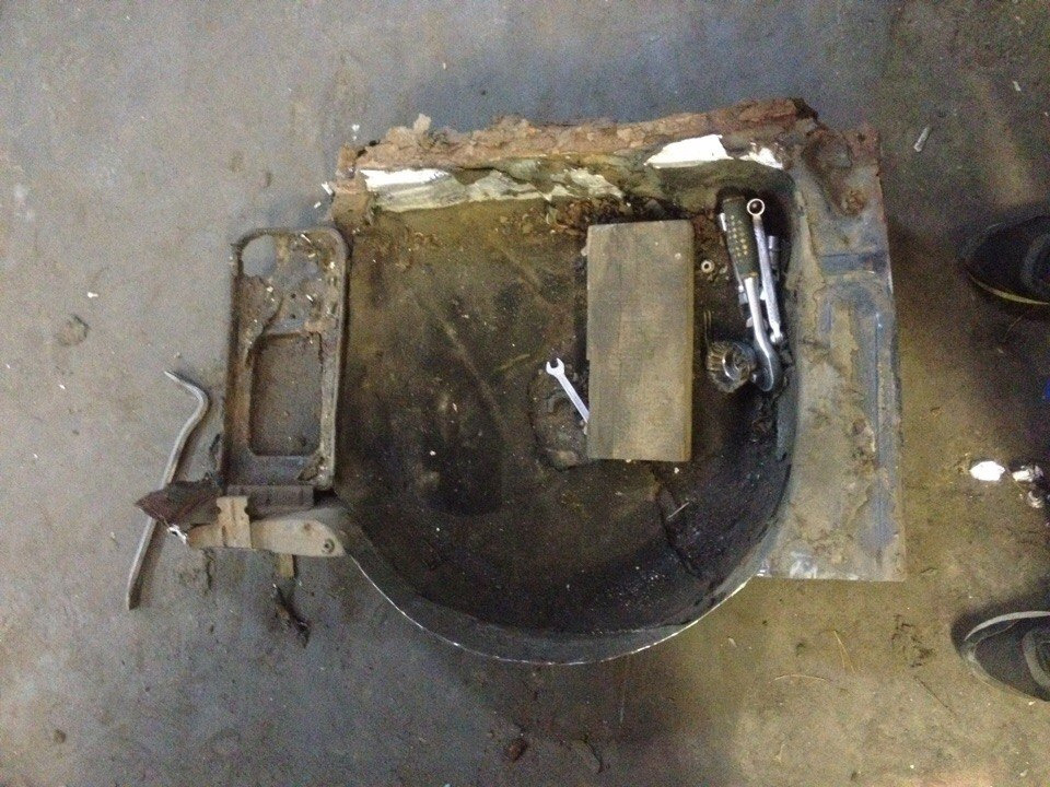

срезали нишу, такой она перед нами предстала, половину отвалилось само от нее

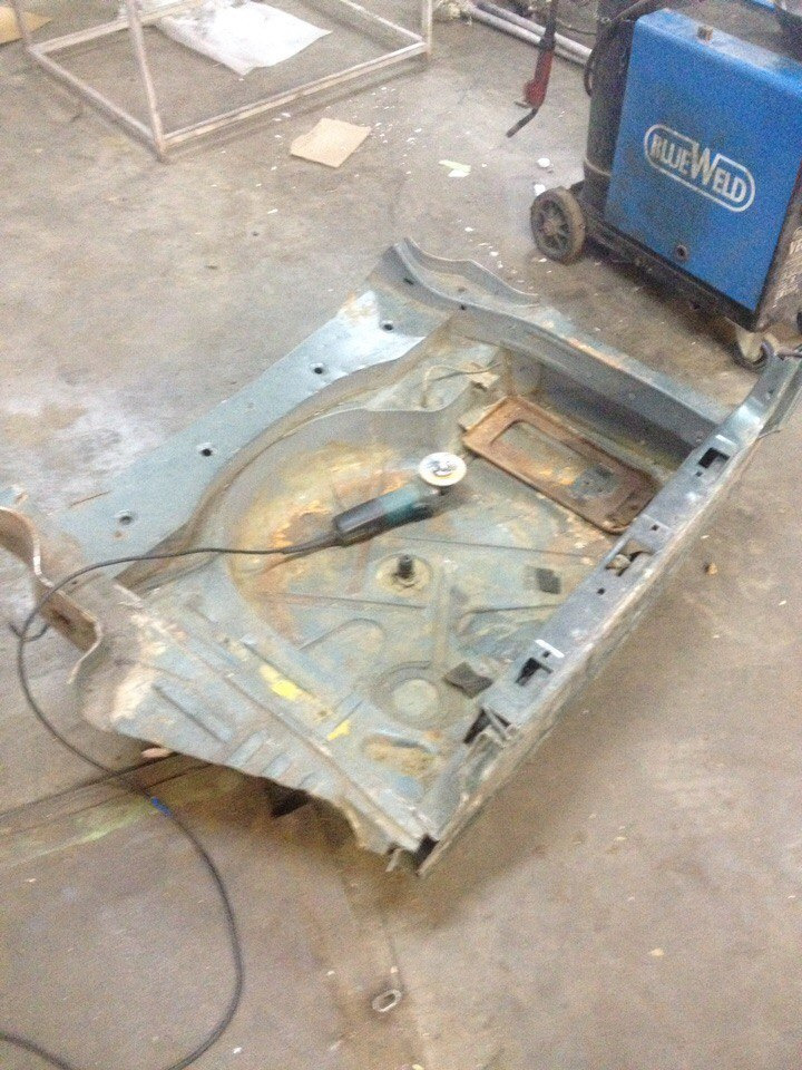

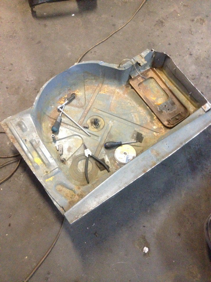

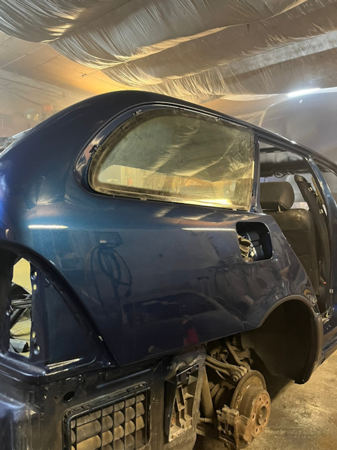

далее по примерке отрезали донорский кусок и очень много-много раз прикладывали
Hаше дело большое, почётное

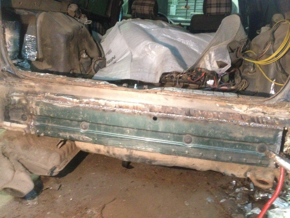

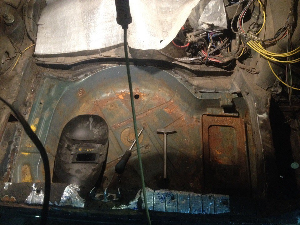

Уже ближе к концу дня 8 марта картина была таковой, доделки решили оставить на следующий день
дел еще оставалось много, на свежую голову получится быстрее.
вот так разошлись по домам

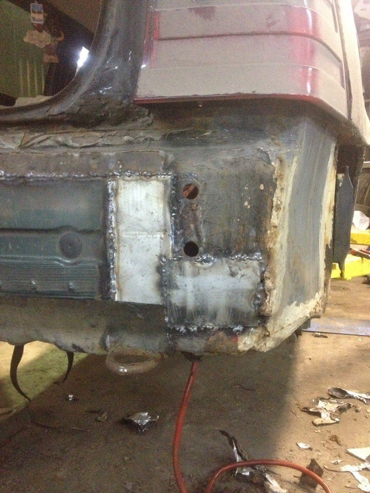

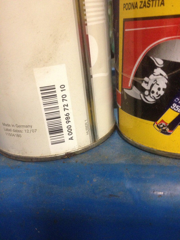

Пока работал, Сергей сварищик понемногу начал заниматься автошкой, наделал латок и закрыл ими дырки и усилил лонжероны "профелем" по 0.3см толщиной, чтоб наверняка. Жаль сфоткать не успел…

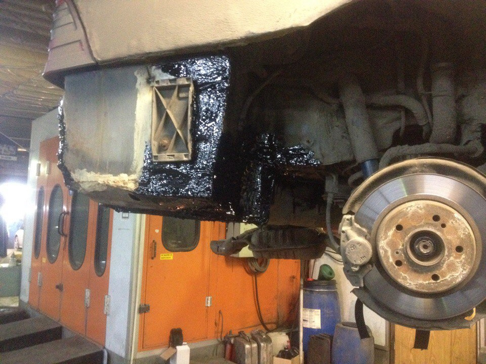

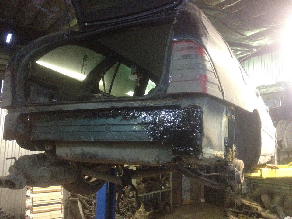

ну а дальше, переодевшись, пошел заниматься обработкой и замазкой швов
Я ищу таких как я сумасшедших и смешных,
Замазывал как всегда любимыми битумной мастикой, антигравием для внешних работ от BODY 950 и
оригинальным пчелиным воском от MB

Красить не стали? Сразу боди?
грунт-мастика-боди-воск
Эпоксидный или просто?
без понятия, маляр пришел, задул пистолетом и ушел
Обычный грунт это не надолго.
у нас обычных то не бывает, машины не те красятся.
Можно и по башке получить
Через год я пошлю дальше лесом. А так обычно на полгода. Коммерция же. Дешево для хозяина и быстро для исполнителя.
Я не пользую боди — мне не нравится. Герметик терозон напыляемый. Дороже, но лучше.
Вся печаль в плохой защите сварочных швов.

А с завода интересно этот воск заливается в пороги? А то я палец в порог сунул, а вытащил палец хрен пойми в чем, мовиль или не мовиль, в порог посветил все внутри желтое как типо мовиль но не высохшее.
именно он! я на работе откопал два ящика этой дряни))
В каталоге называется "средство для консервации", но цена выше двух тысяч за флакон!
ну по сути и проводится консервация скрытых полостей
вообще огонь, на долго и надежно сделали, красава!
мы старались)))
А что это за пчелиный воск? Это что-то типа мовиля? Или это антигравий?
да, типо мовиля, ток не пахнет и не сохнет
Не горючий?
PoxersOSG
Точнее не воспламеняется?
проверять не буду
А наносится он как? Нужен спец пистолет и компрессор?
да
