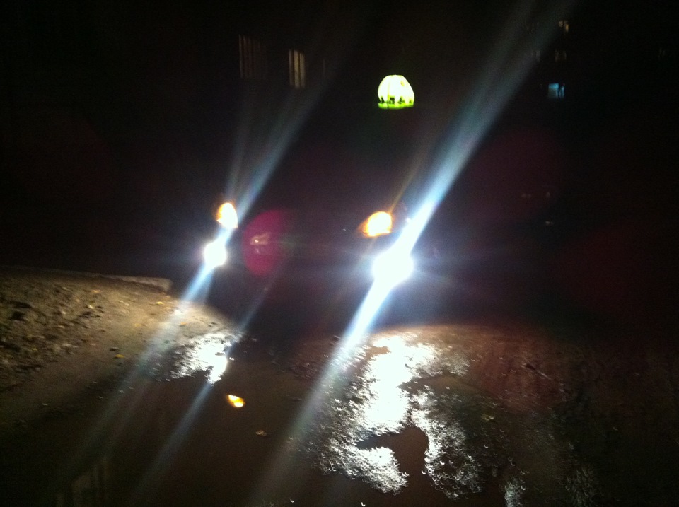

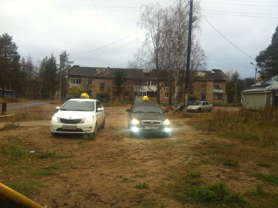

Давно хотел поставить птф) и вот они))
фотографий установки к сожалению нет.
самым сложным оказалось вырезать отверстия под них, так как загрушки не просто прикручены, как хотелосьбы, а впаяны. немного мучений и они на месте))
качество туманок отвратительное, а лампочки сгорели через неделю)) недавно поставил в них ксенон на 5000k свет от них превосходный, осоденно по бокам. да и встречные авто не жалуются))
P.S. цена указана с учётом ксенона (1100)
