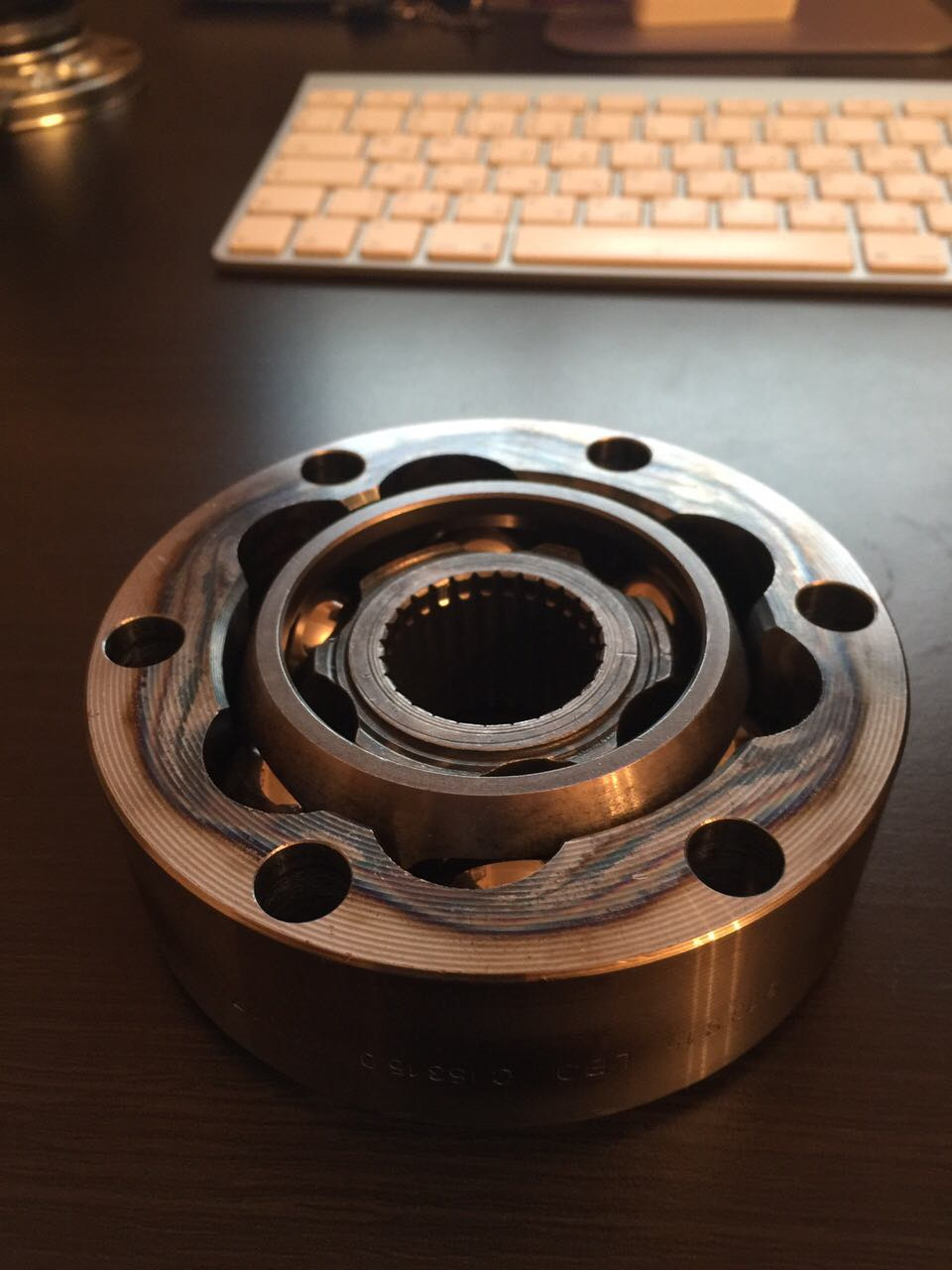

Пришли оставшиеся прокладки на кулак и 2-й шрус на промвал.
А теперь вопрос? Какую сторону на шрусе стачивать под крышечку?
Где гладкая полностью сторона или с выточенной коемкой?

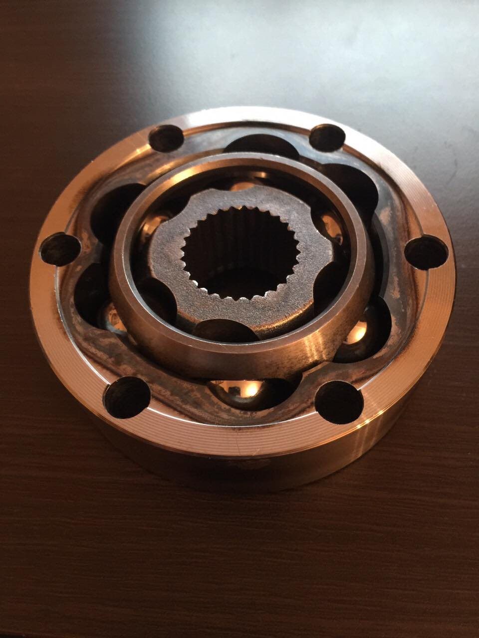

на первом фото, выборка — заход на палку .соответственно снимать фаску на второй фотке.
зы. от Вито оригинальные на разборке в разы лучше гкн.
Ну уже купил и проточил, пока прокатаюсь с ними а на будущее буду иметь ввиду )

второе фото
Родной снимите — там и видно будет. Хотя у меня фиксатор вала стоял со стороны, что на первом снимке, если я правильно помню…
