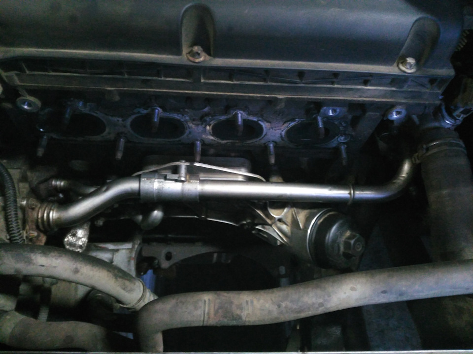

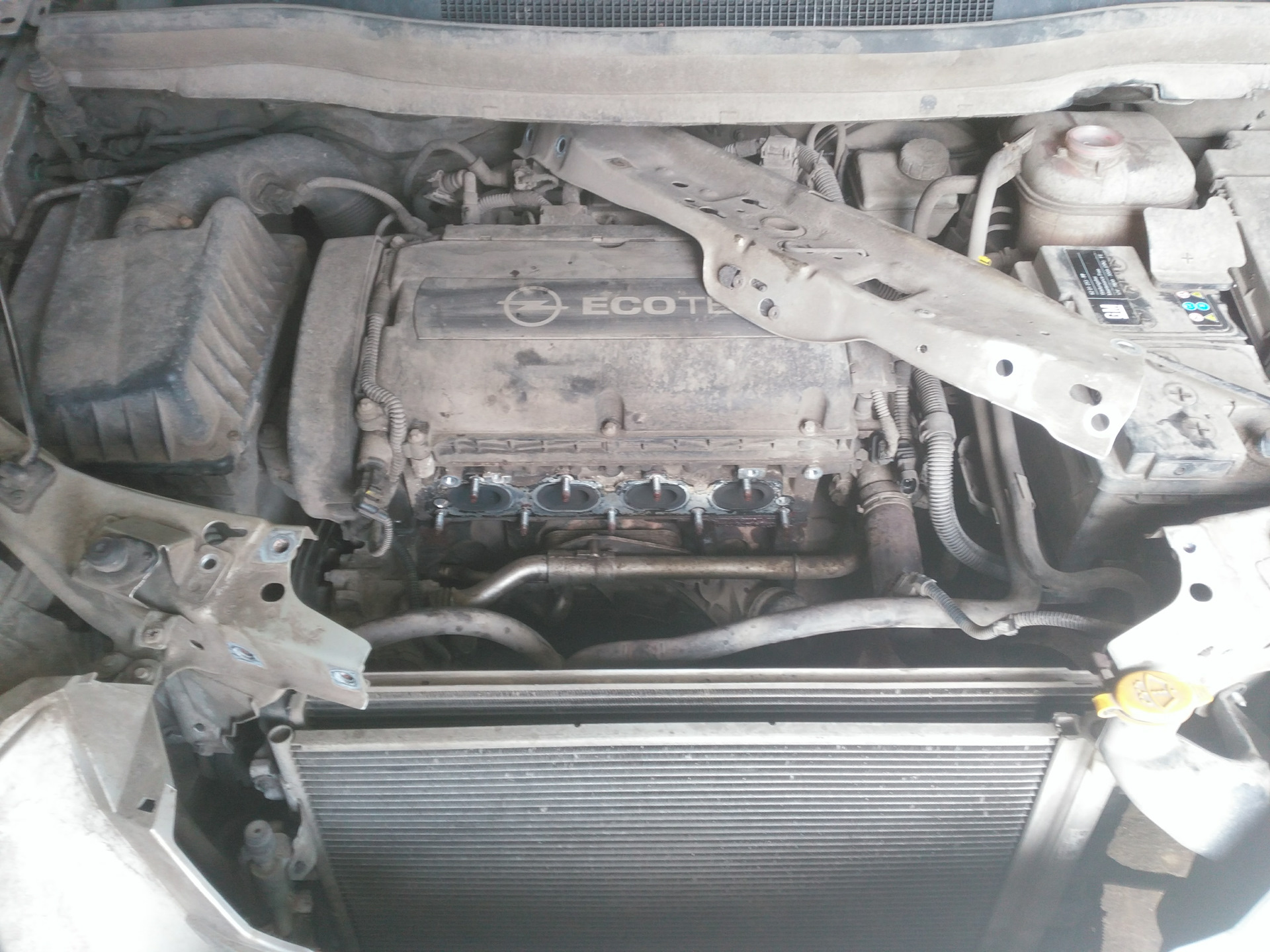

На прошлых выходных настало время вновь уделить внимание авто. С ревущим выхлопом и шикарным запахом горелого масла в салоне стало ездить мягко говоря невыносимо.
Закупившись запчастями, в компании папы и тестя начали потихонечку раскидывать машинку в гараже. Благо мануалов в сети предостаточно. Пользовались в основном этим (часть первая) и продолжением (часть вторая), ну само собой подключив голову и не раскидывая попутно пол машины как написано в мануале.)))
С выхлопом решили вопрос покупкой гофры от нашпрома (по моему от приоры), по диаметру подходила, а недостающую длину исправили куском трубы.
Попутно добрались до термостата (завис шток, педалированием диагностировалась ошибка 59761) и скрестили его с другим дохлым, на выходе получили рабочий.
Само собой отмыли бачок от масла. Отец сгенерировал отличное решение. Если вовнутрь кинуть небольшую, но увесистую цепочку с мелким звеном, то все каналы бачка ож можно отмыть почти в идеал. =)
Далее промывка всех компонентов и обратный процесс, сборка с установкой новых прокладок.

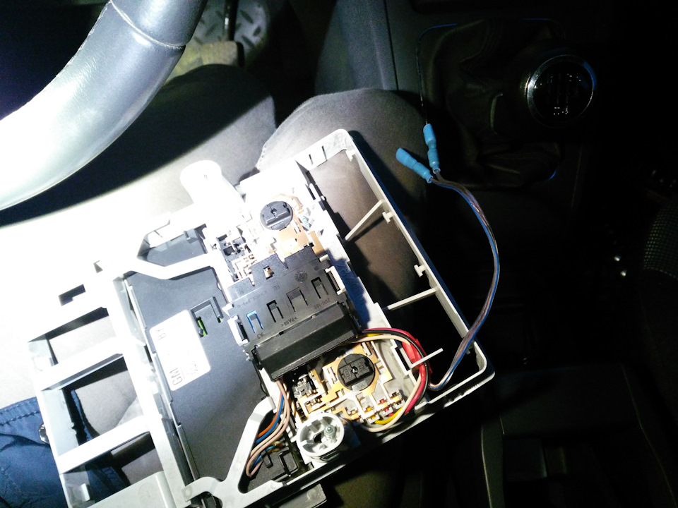

Вчера после работы решил наконец-то вернуть видео регистратор на своё законное место в авто. Но так как я не перевариваю висящие провода перед лицом, то начитавшись решил запитаться от плафона.
Если вкратце, то обесточиваем авто, разбираем плафон, цепляемся к проводам, собираем всё как было и возвращаем питалово. Питание автоматически вырубается примерно после 15 минут после закрытия авто и подаётся при открытии с брелка, идеально для видео регистратора. У меня не прокатила эта тема, как и у некоторых астраводов. =)
Имеет значение последовательность разбора элементов. Всего их четыре если считать от лобового: заглушка с микрофоном, плафон, датчики объёма и ещё одна заглушка. Разбираем в последовательности 1, 4, 3, 2. Всё делается элементарно пластиковыми монтажками, но я ради эксперимента без проблем снял пару элементов обычной пластиковой картой. Бездумно не ломайте, а смотрите где расположены защёлки и что куда необходимо тянуть. Проще всего сломать защёлки на рассеивателе плафона. Кстати, под ним два болта под торкс.)))
Жёлтый провод это МИНУС, красный ПЛЮС, белый реагирует на открытие дверей, чёрный подсветка кнопок. Нас интересует только жёлтый и красный.

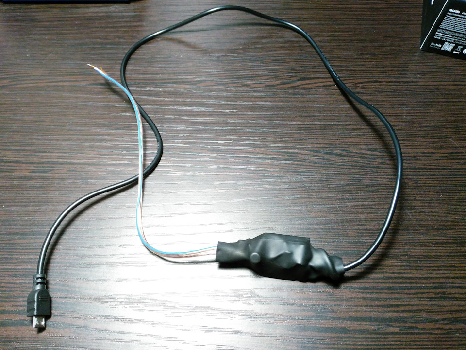

Я заранее зафигачил разъёмы на проводе от зарядки и на проводе который посадил на питание, для возможности быстрого демонтажа через заглушку без необходимости разбора всех элементов.

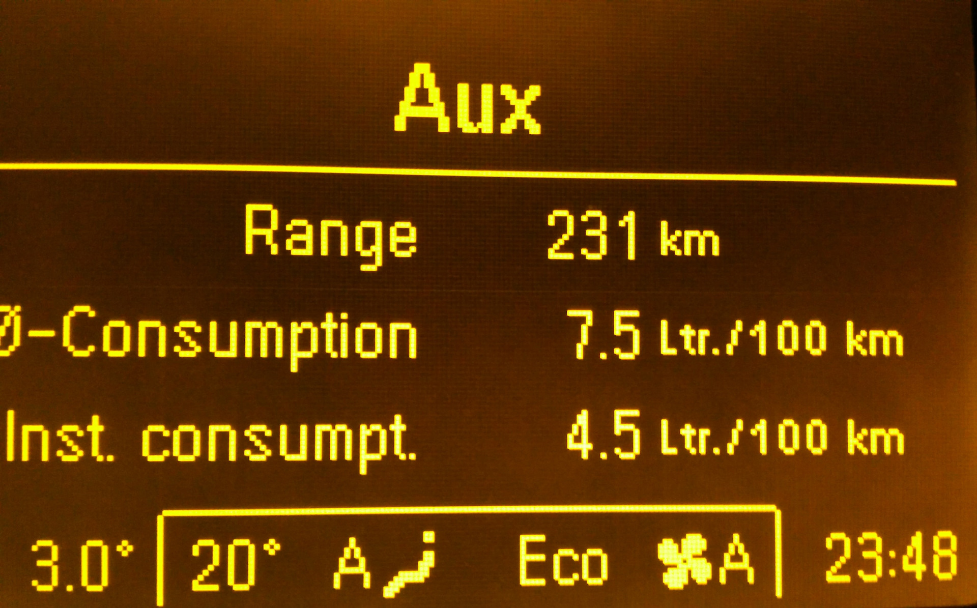

Кстати, товарищи, как у вас обстоят дела со средним расходом? По трассе минимальный расход у меня был 7.2, в городе максимум 14.

Город, зима, сред.скорость 27км/ч расход 9.7
Завтра гляну свою среднюю, что-то у меня значительно больше расход.)))
Манера вождения у всех разная.
Тесть говорит, что езжу я не очень спокойно. Он вообще, экспериментами на мкаде добивается расхода около 8л. Но это если не ездить больше 80. Хотя ездит в часы пик и по пробкам, преимущественно, пробки и всё такое. Сам поражаюсь, как у него выходит.
