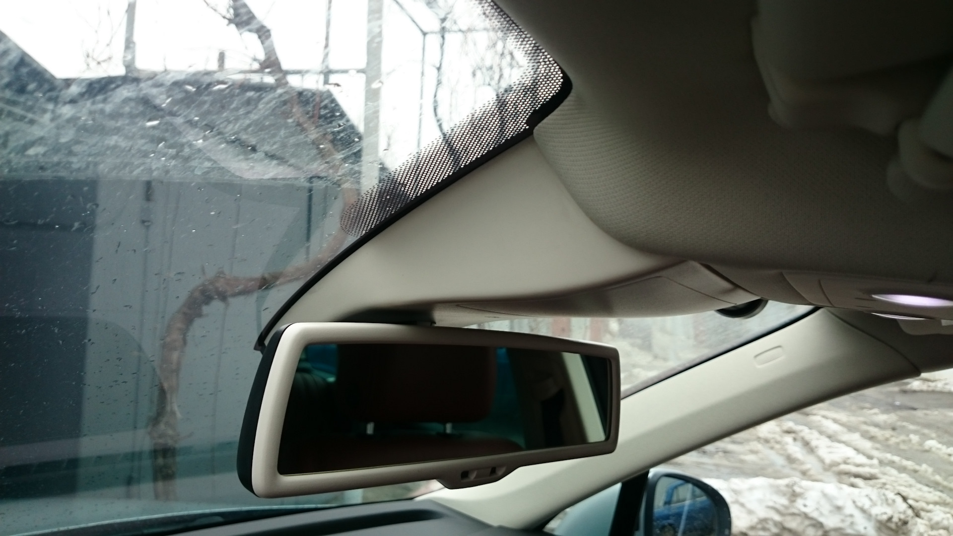

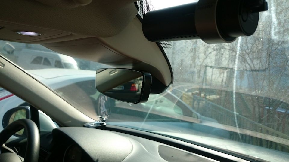

С второй половины 2016 года, на Touareg стали устанавливать новые, безрамочные салонные зеркала заднего вида. А-ля новый Passat B8, Tiguan и др. модели VAG. Было решено произвести замену и в своем авто, благо зеркало выглядит здорово!
Было так (как у многих из нас):

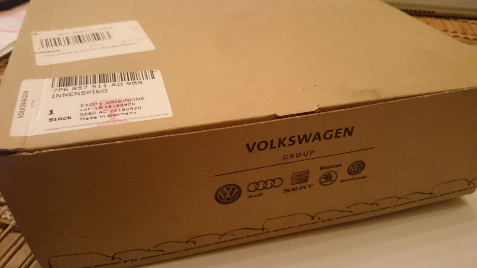

Затем приехала вот такая коробочка, а в ней…
Замена производится по следующему алгоритму, в течении 10 минут.
Результат — хорошо, очень нравится!
Напрашивается черный салон! :))) А значит есть к чему стремиться!
Всем Удачи и легких дорог!

А номер на зеркале стоит такой же как и на коробке? А то я видел/читал что на туарег номер 3G0…подходит
Да, такой же.

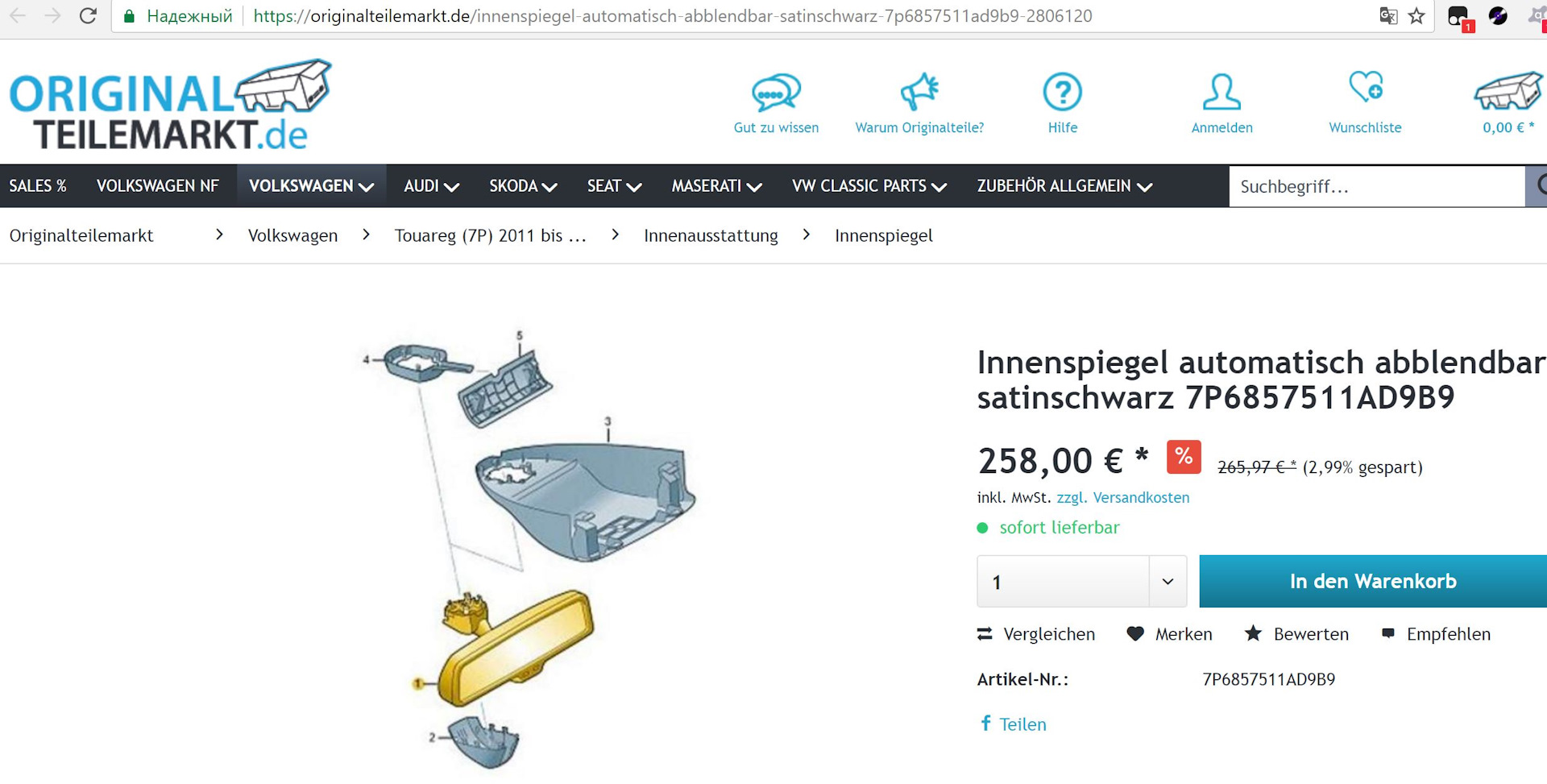

а зеркало точно с автозатемнением? в авилоне VAG 7P6857511AD9B9 Внутреннее зеркало,
MIRROR По запросу ≈ 28 д. 15 403.25 руб
Я Вам не скажу за "АВИЛОН" и за 15 403.25 руб., но таки да, оно с затемнением. А Вам какое нужно?
Может сслка и фото развеет сомнения?
www.ebay.com/itm/Innenspi…:5xEAAOSwTM5YtoZZ&vxp=mtr

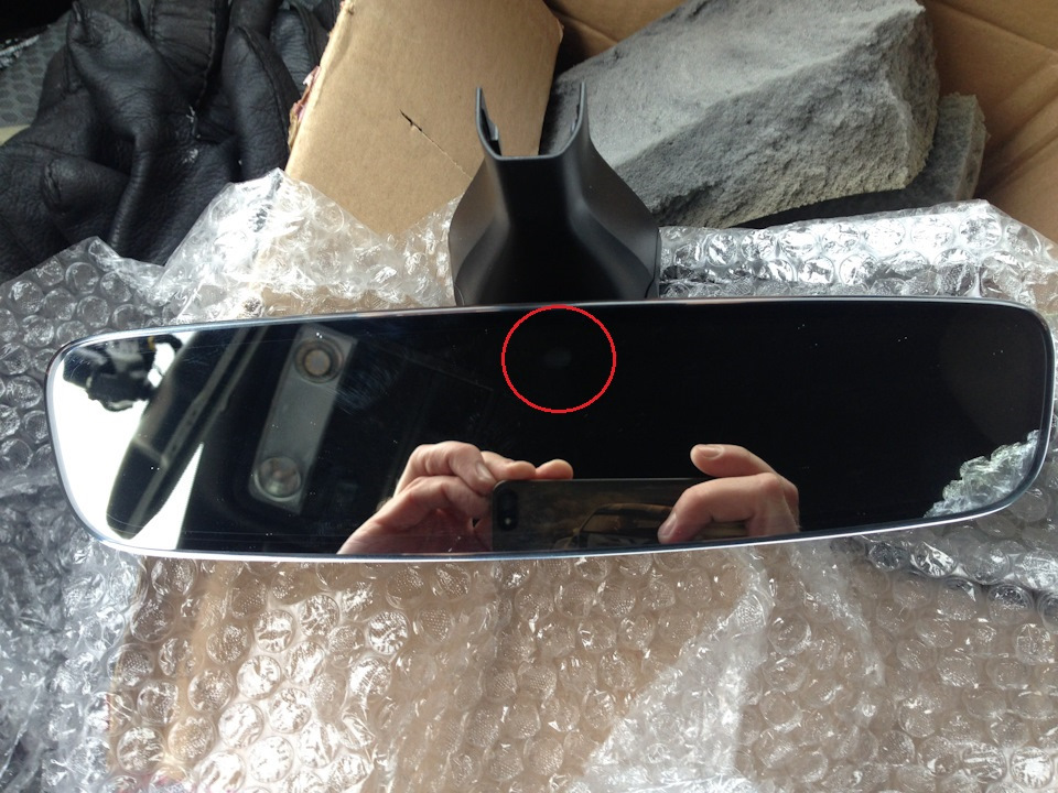

просто датчиков на нем не видно и кнопки включения нет . MIRROR означает простое зеркало.
Ух, ты…
название с ebay: Innenspiegel automatisch abblendbar satinschwarz 7P6857511AD9B9
перевод Google: автоматическим затемнением внутреннее зеркало сатин черный 7P6857511AD9B9
магическое слово АВТОМАТИЧЕСКИ. на фото обведен датчик под зеркалом, поверьте он там есть, убедитесь сами когда увидите в живую. Ну, а с задней стороны наверное сомнений нет, в присутствии датчика.

И работает более чётче предыдущего, срабатывает мгновенно, даже от вспышки телефона
Это, точно. Мне очень нравится. Сейчас думаю как себе в Гольф поставить. У меня Гольф с DLA, а там крепление сверху зеркала, а не сзади как на всех др.
