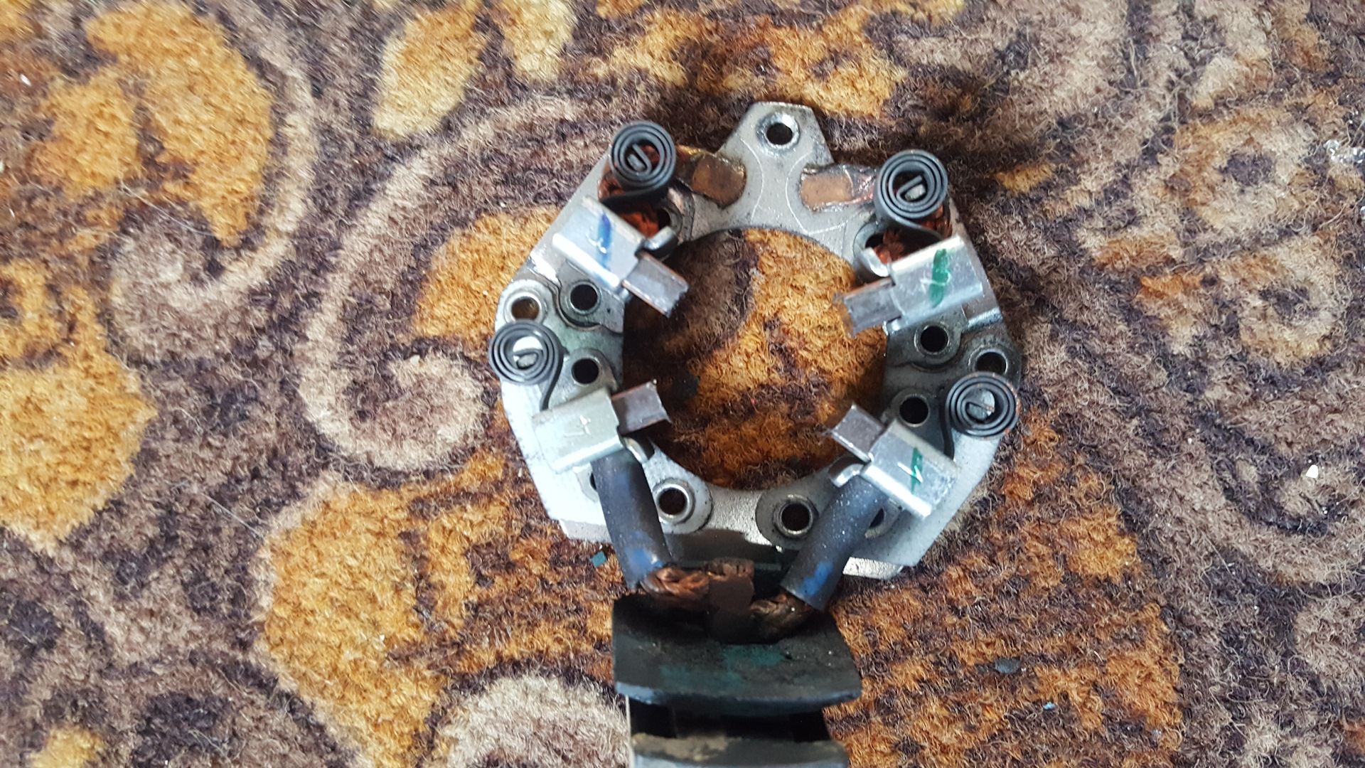

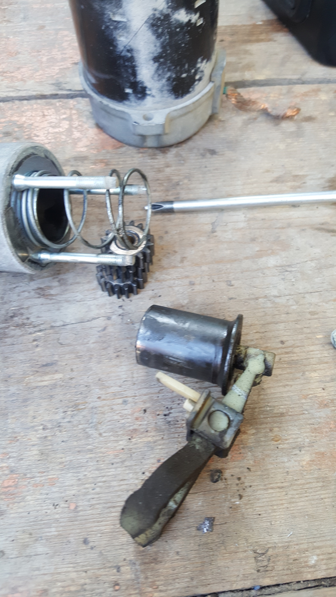

После покупки веника на холодную бесило как запускалась машина. Как будь-то что то скрежет и бывало проскакивало и не заводила. Решил заменить бендикс, раз уж полез в стартер решил попутно заменить щетки, машине уже 10 лет и я думаю стоят родные еще))).
Снимается стартер очень легко:
1.отсоединяем массу с аккумулятора, еще 2 провода со стартера
2. снимаем блок с вентилятора (2 болта на 10), отсоединяем провода от вентилятора и вытаскиваем сам вентилятор
3.откручиваем верхний болт (болты под ключ на 14 их всего два), он со стороны коробки под дроссельной заслонкой
4.откручиваем нижний болт, он со стороны масляного фильтра.
5.вытаскиваем стартер и делаем профилактику.

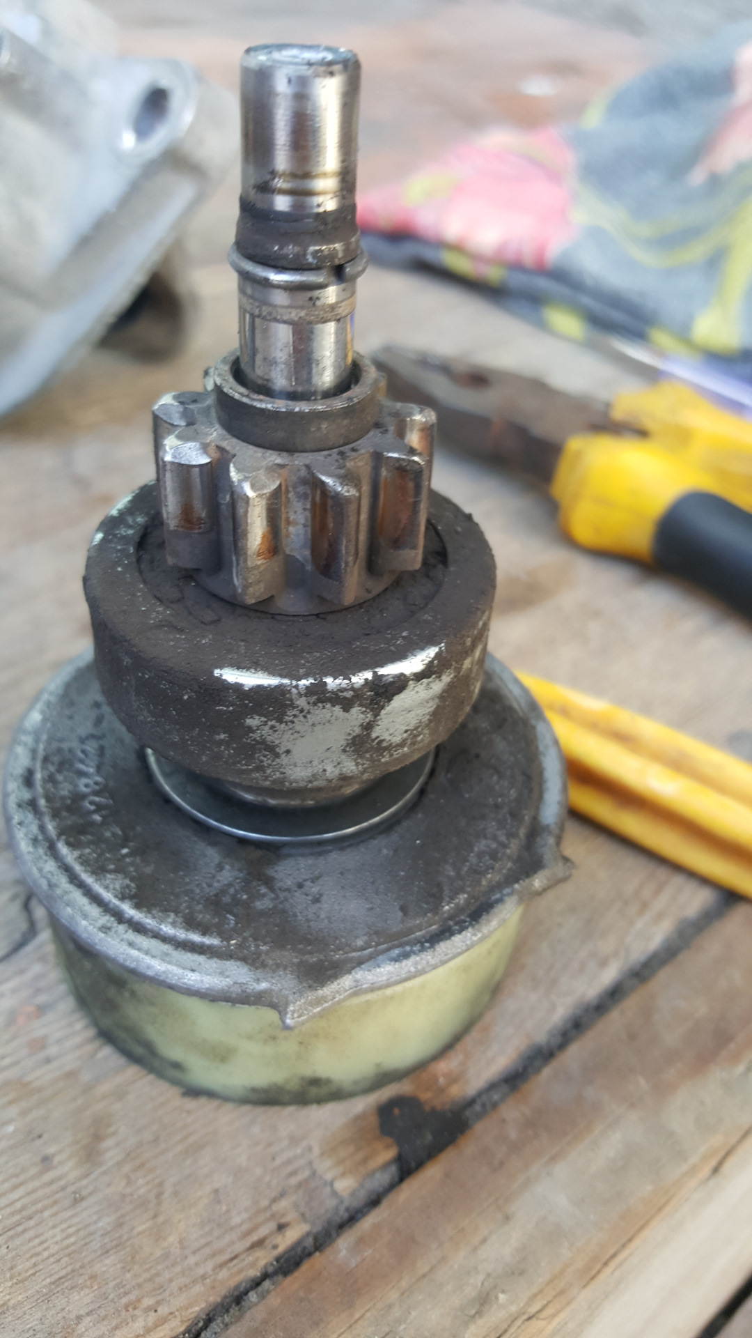

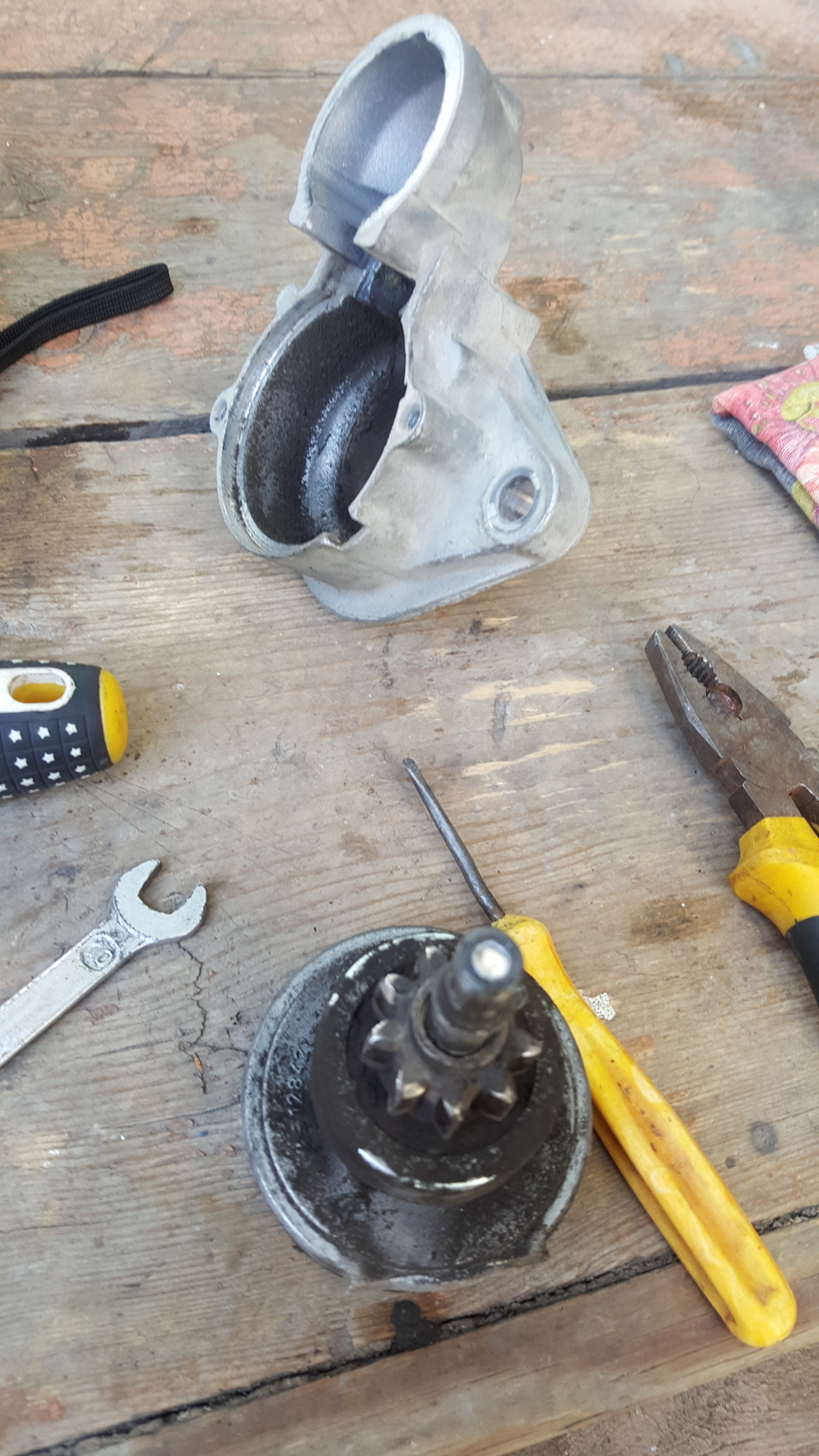

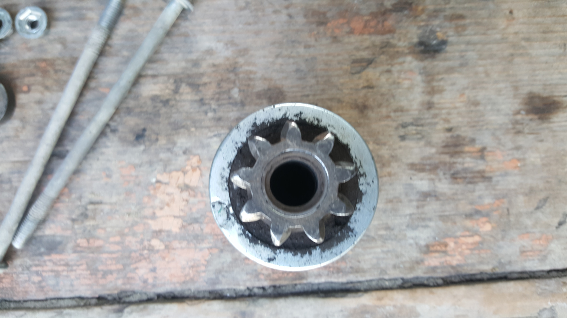

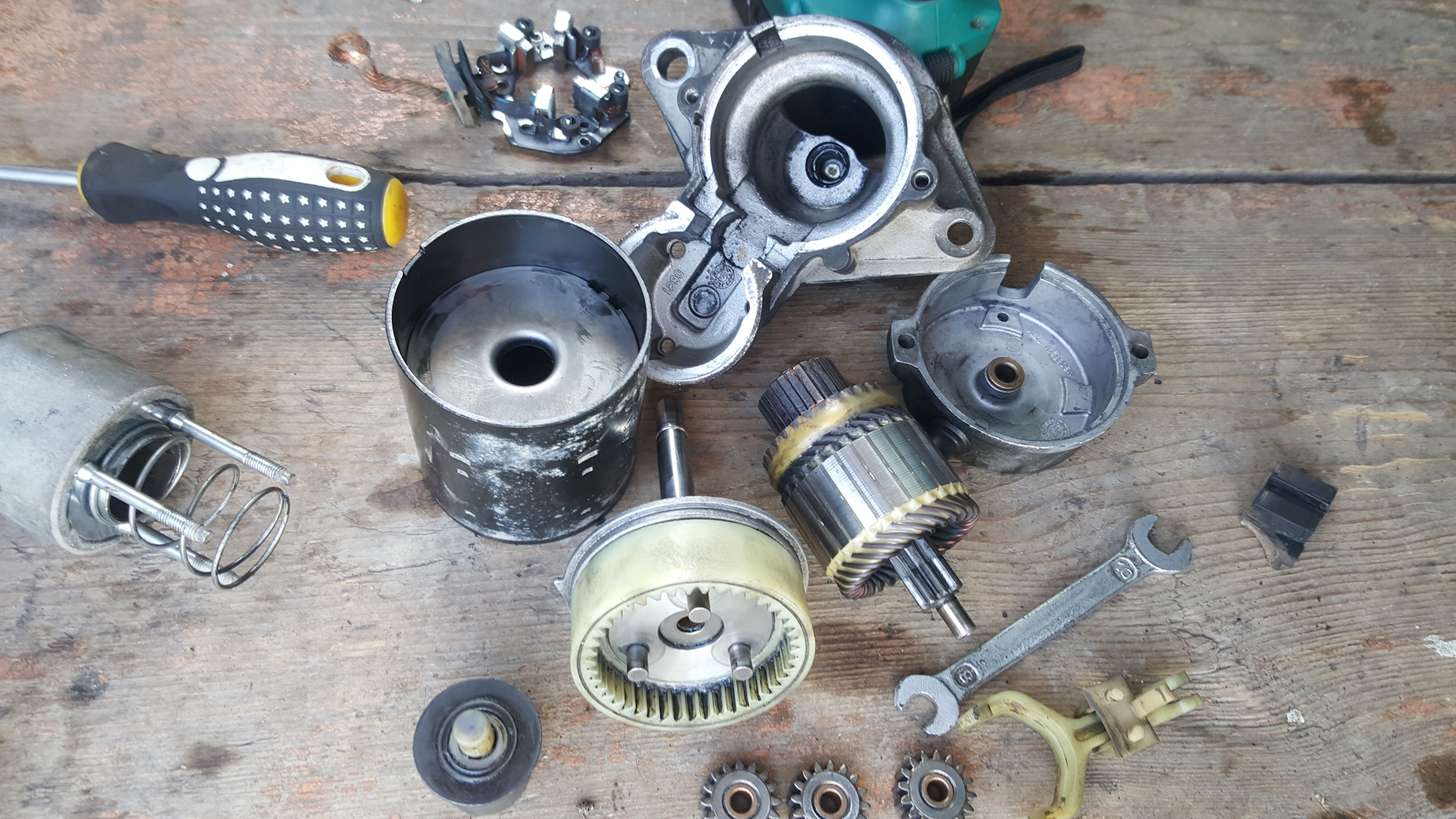

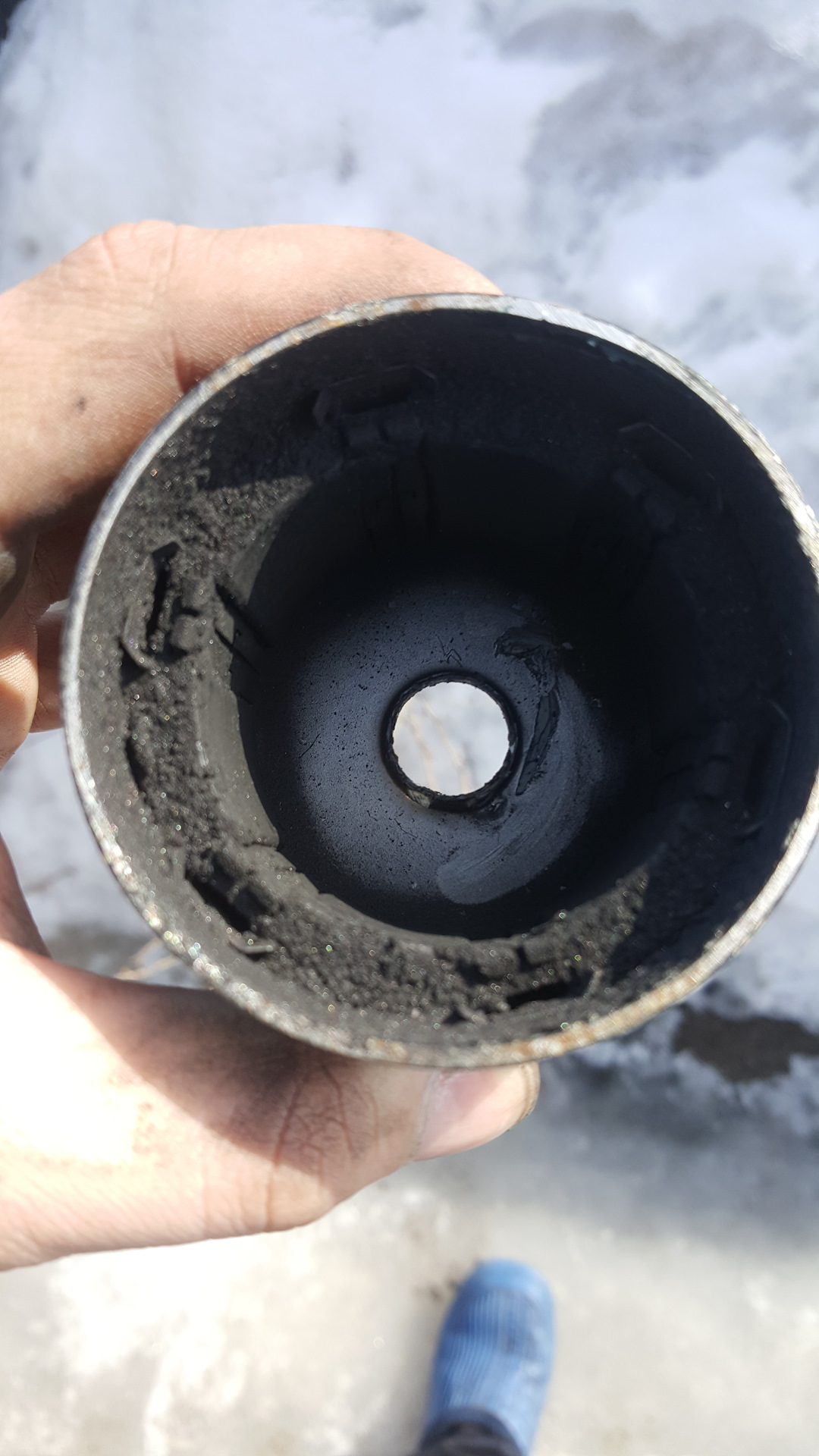

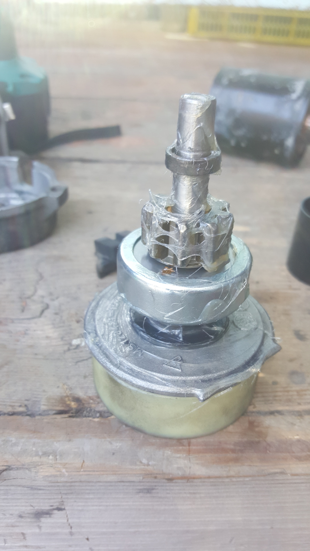

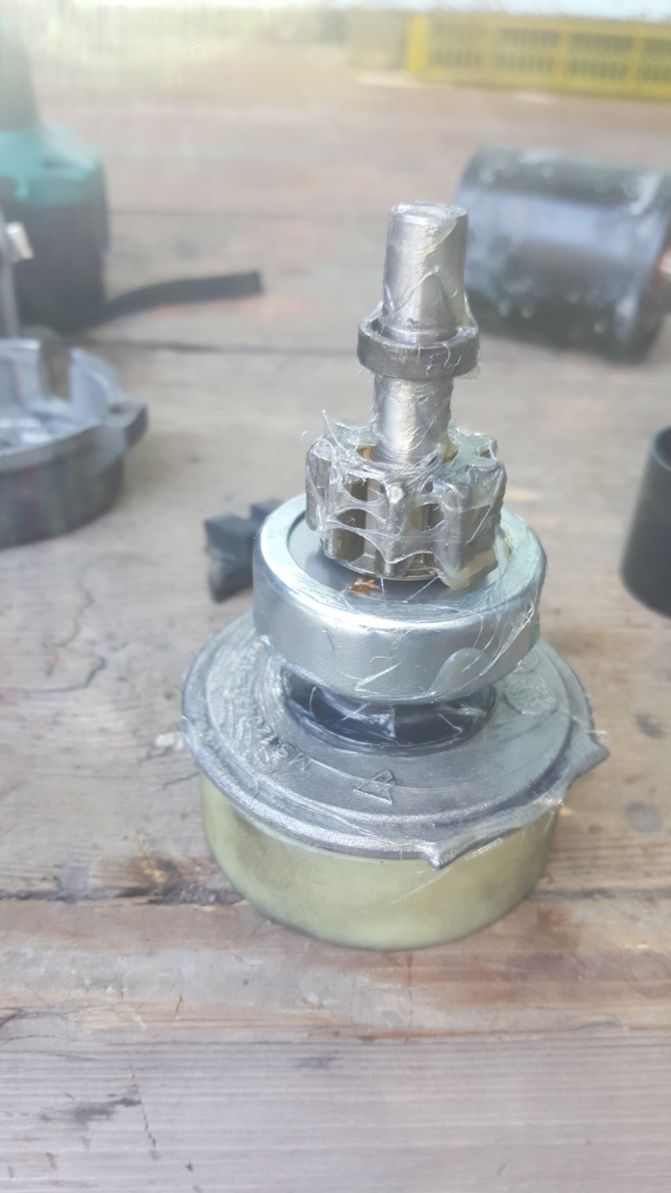

После снятия стартера и его разборки ужаснулся как все грязно внутри, решил все почистить с бензином. Помучиться пришлось только со стопорным кольцом, а так все легко! Щетки меняются тоже легко. После сборки результатом был доволен как слон))) По возможности сделал немного фото))

С выздоровлением).Я, когда бендикс менял, просто трансмиссионкой помазал.Но, чет грязи у тебя внутри ппц(
Я вот тоже ужаснулся
Смазка низкотемпературная, на неё говна не налипнет, как считаешь?
Да я думаю на любую налипнет

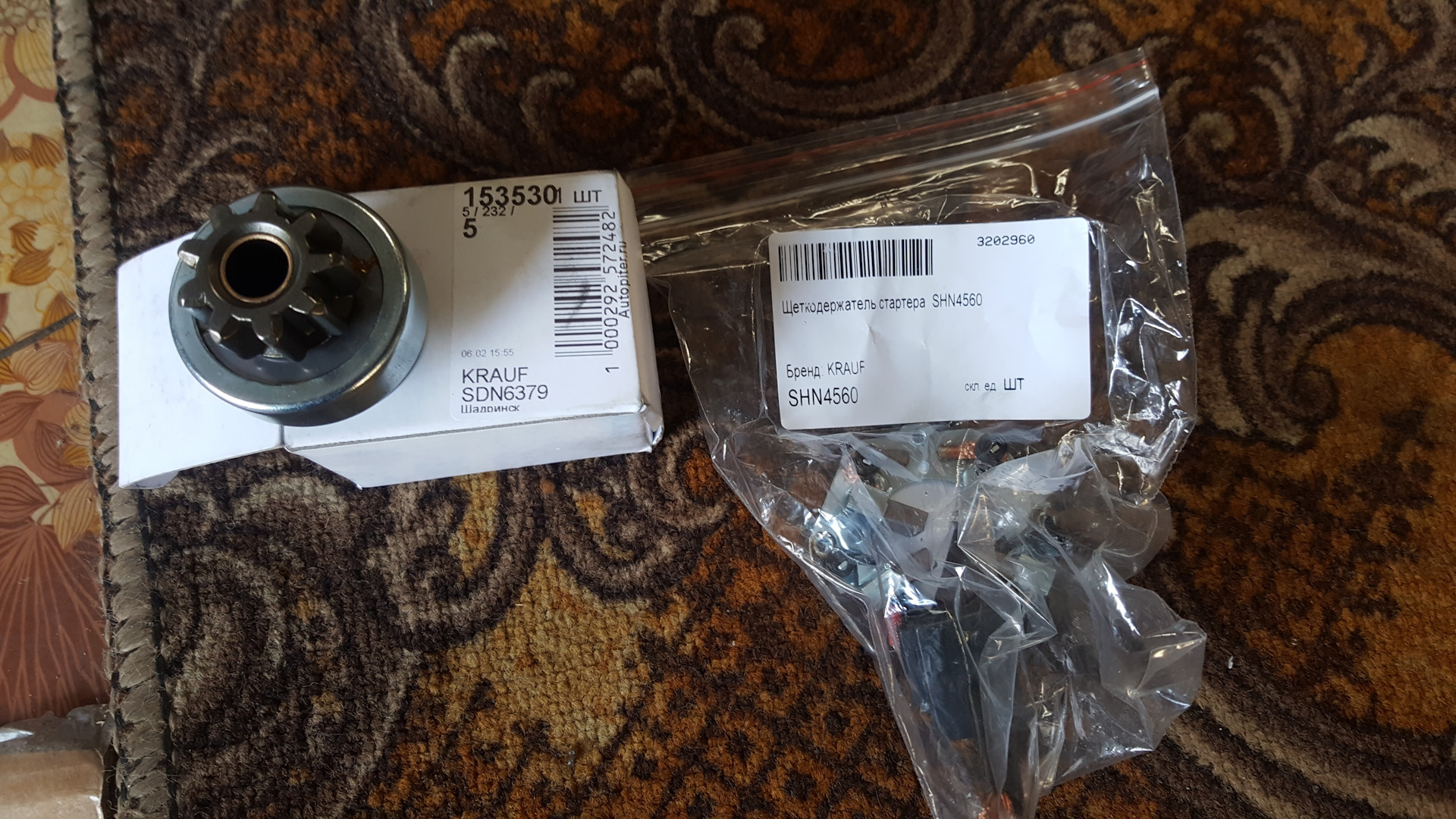

krauf SDN 6379 бендикс, krauf SHN 4560 щетки)
Спасибо)
Отлично, коды запчастюлек бы ещё
сфоткал же)
