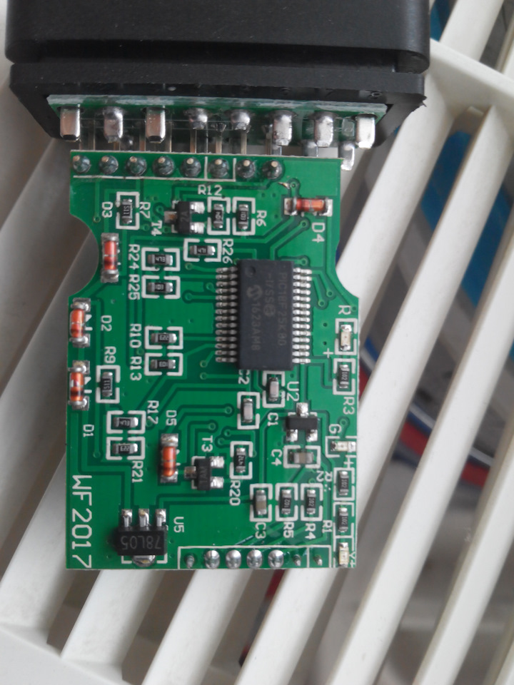

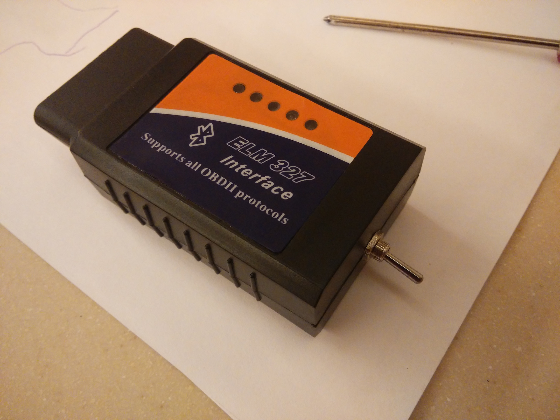

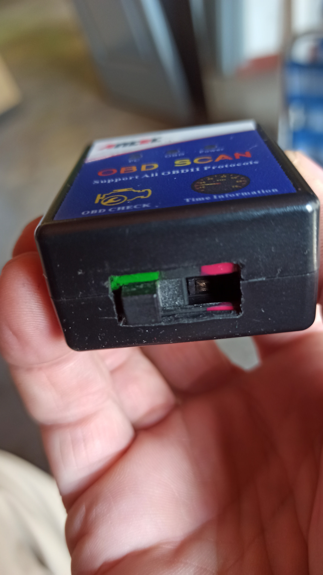

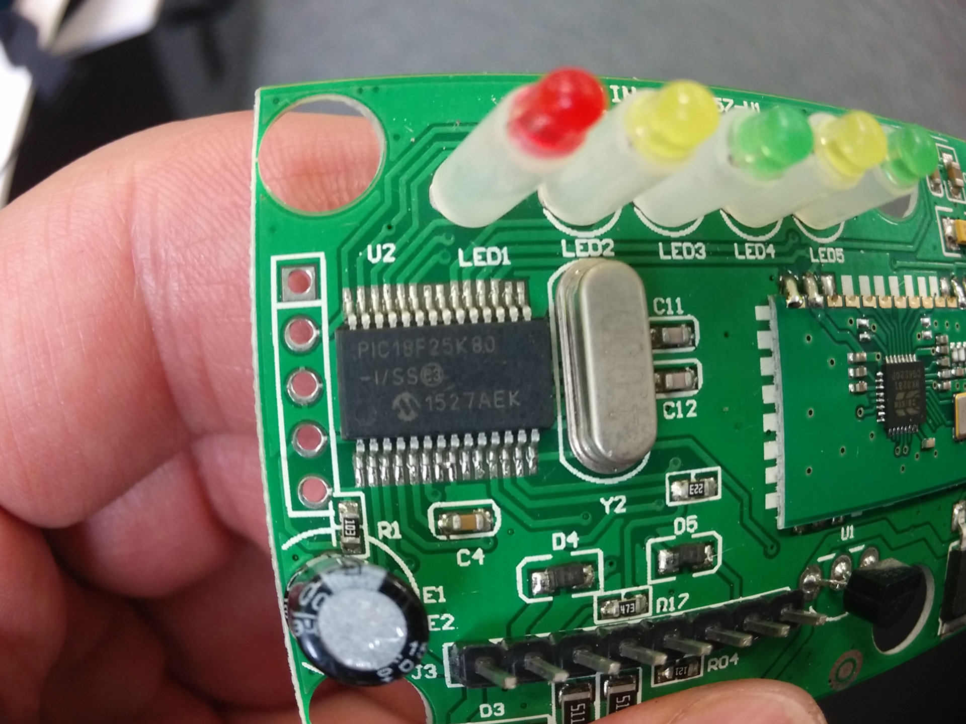

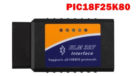

В качестве адаптера был выбран полноразмерный Bluetooth адаптер с чипом 25k80.

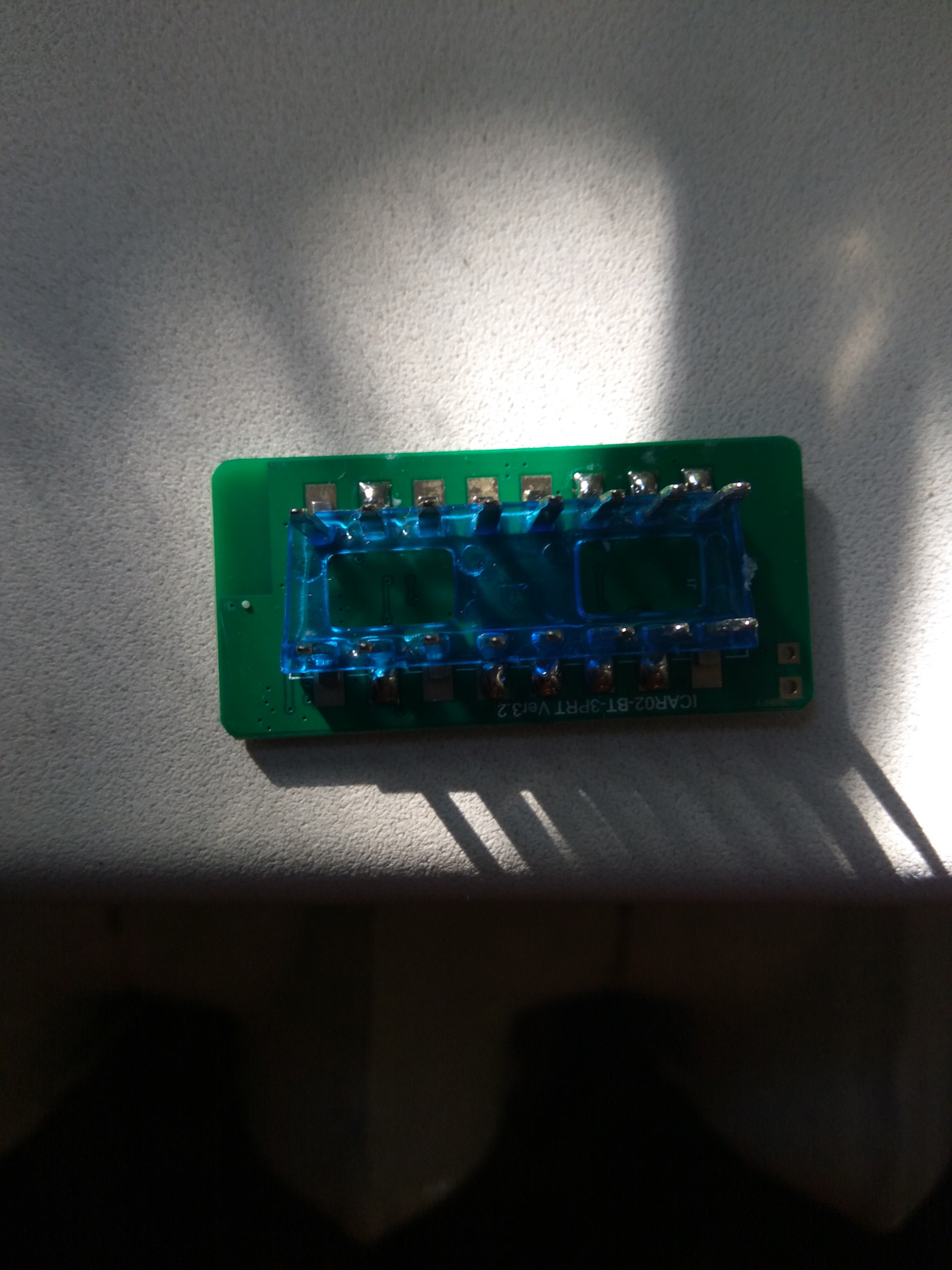

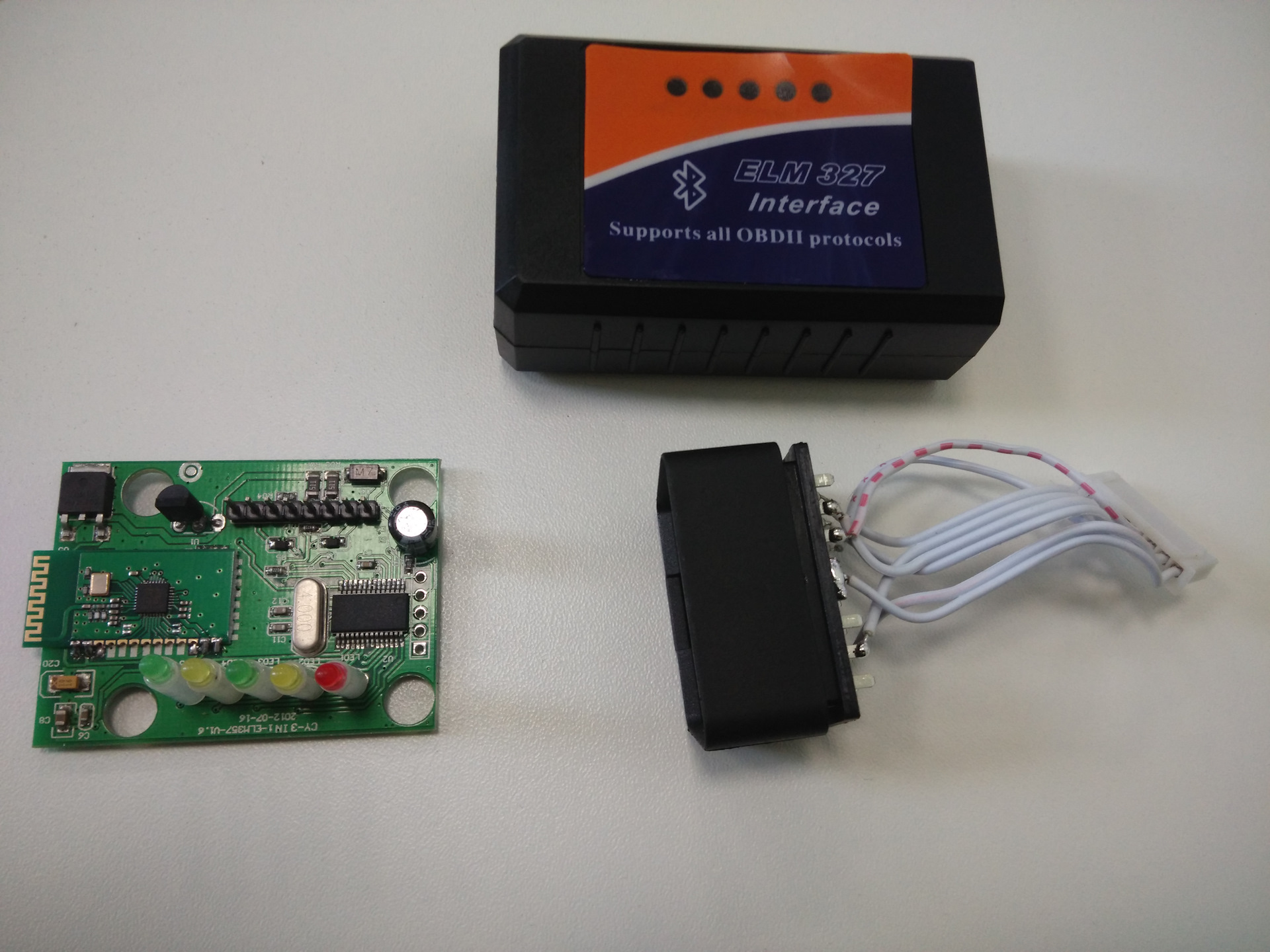

Кто будет разбирать аналогичный адаптер — обращайте внимание на колодку со шлейфом, она не маркированная и при ее отключении нужно отметить полярность подключения. В противном случае на таком адаптере, как был у меня — вылетает конденсатор на землю. Если что — конденсатор 470uF 16v подойдет =). Останется только почистить несколько ошибок по блокам :)

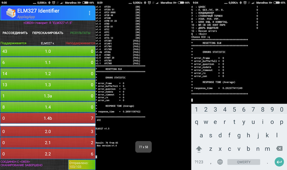

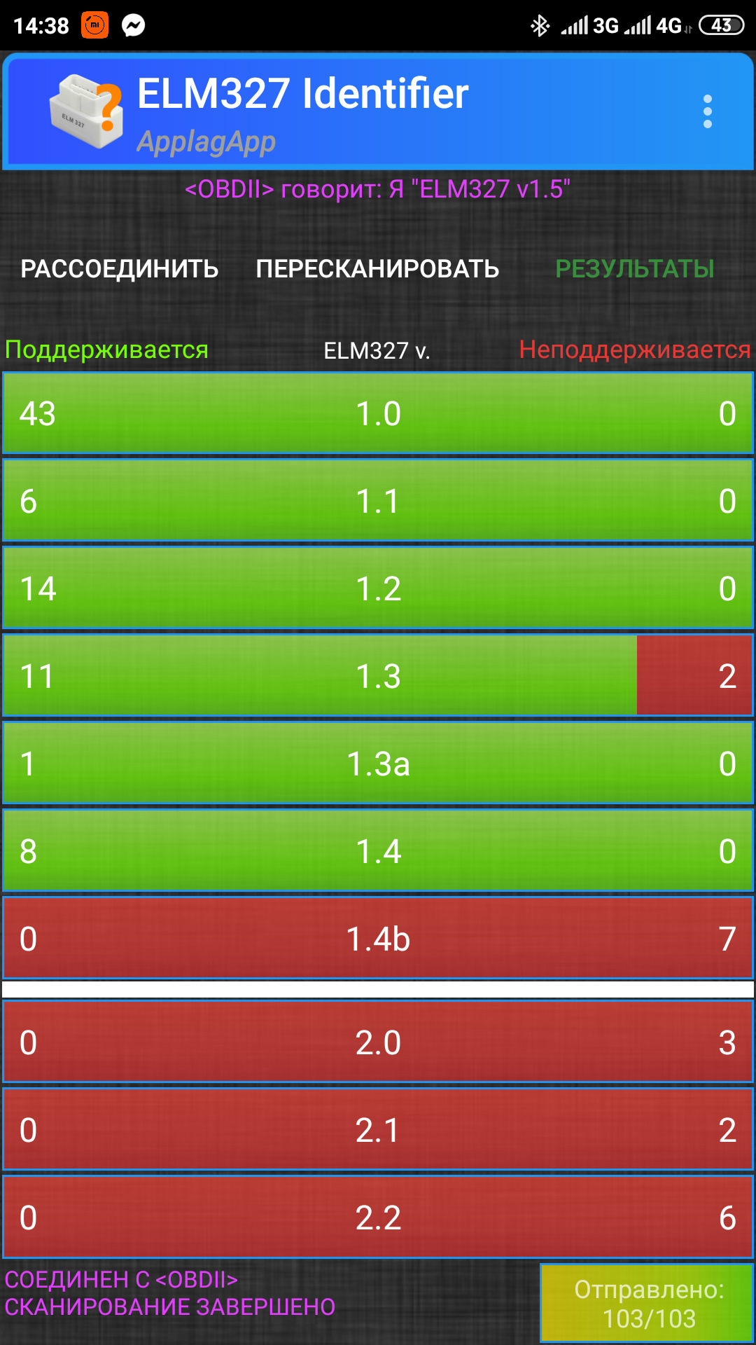

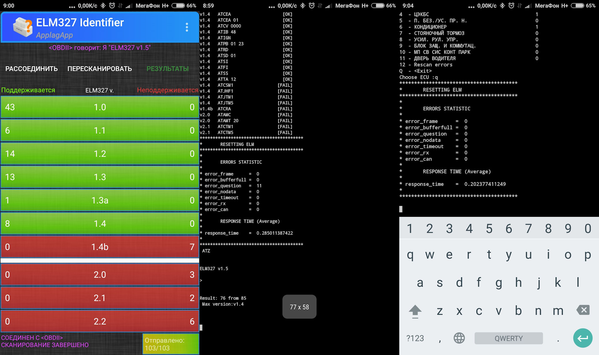

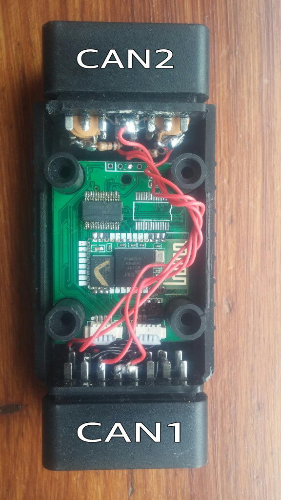

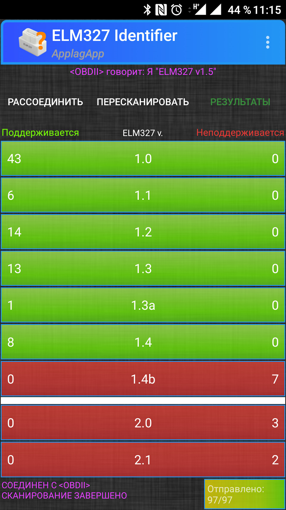

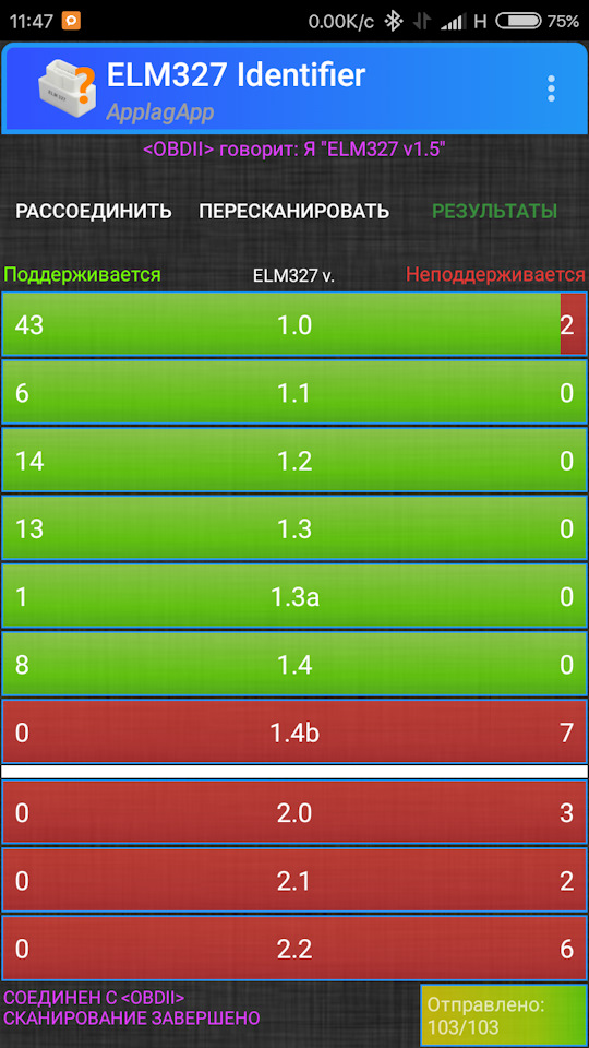

Проверки адаптера показали стандартные результаты, все работает, скорость ответов хорошая.

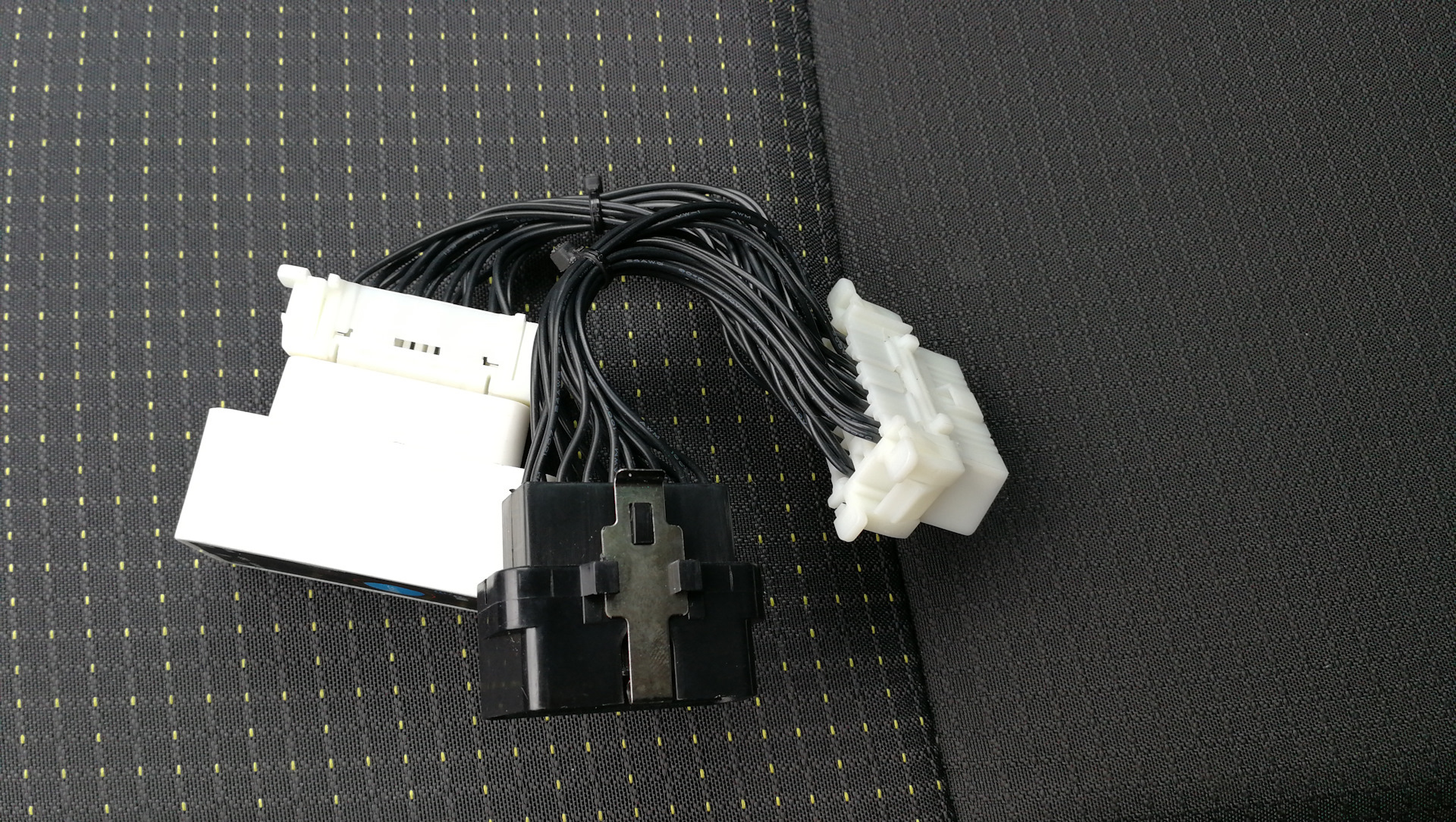

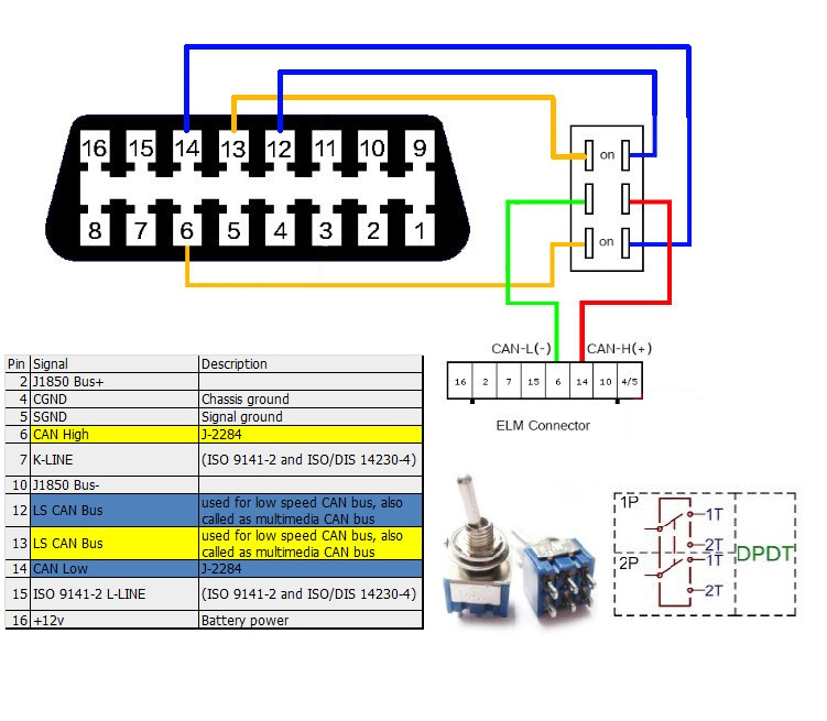

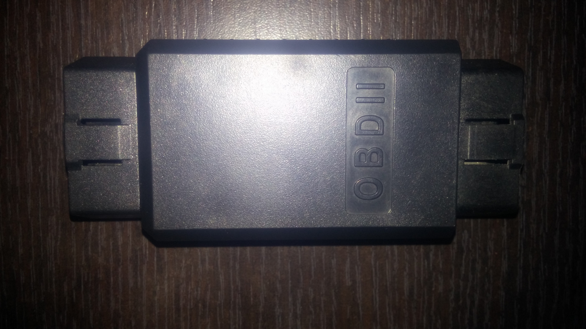

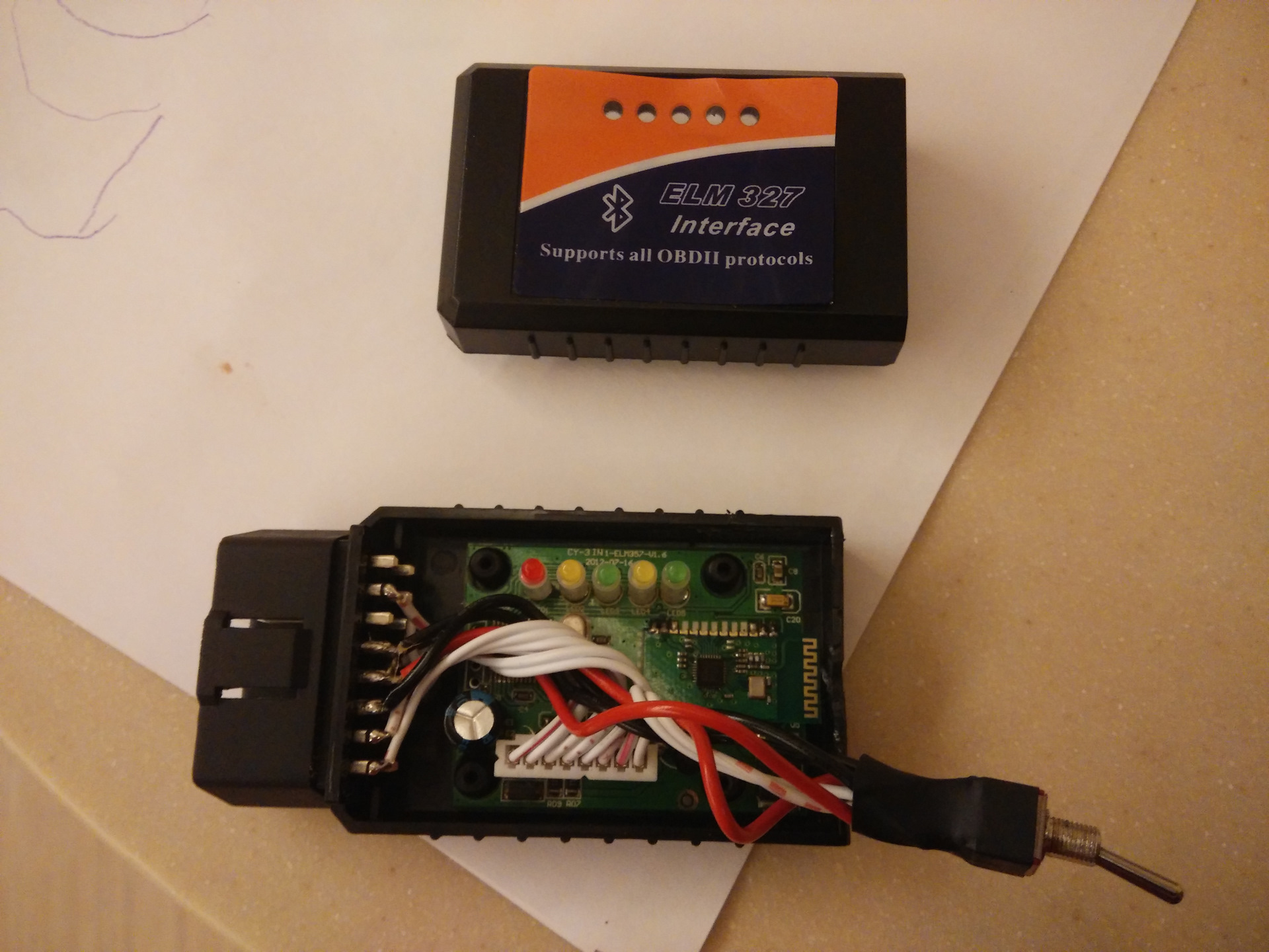

Полноразмерный адаптер был выбран для возможности подключения к разъемам OBD2 в разрыв существующих подключений, поскольку мини-адаптеры жестко распаяны на контакты OBD-разъема.
Нужно переключать контакты 6 на 13 и 14 на 12, как показано на рисунке. Переключать контакты лучше, вынимая адаптер из разъема!
Получился вот такой универсальный адаптер.

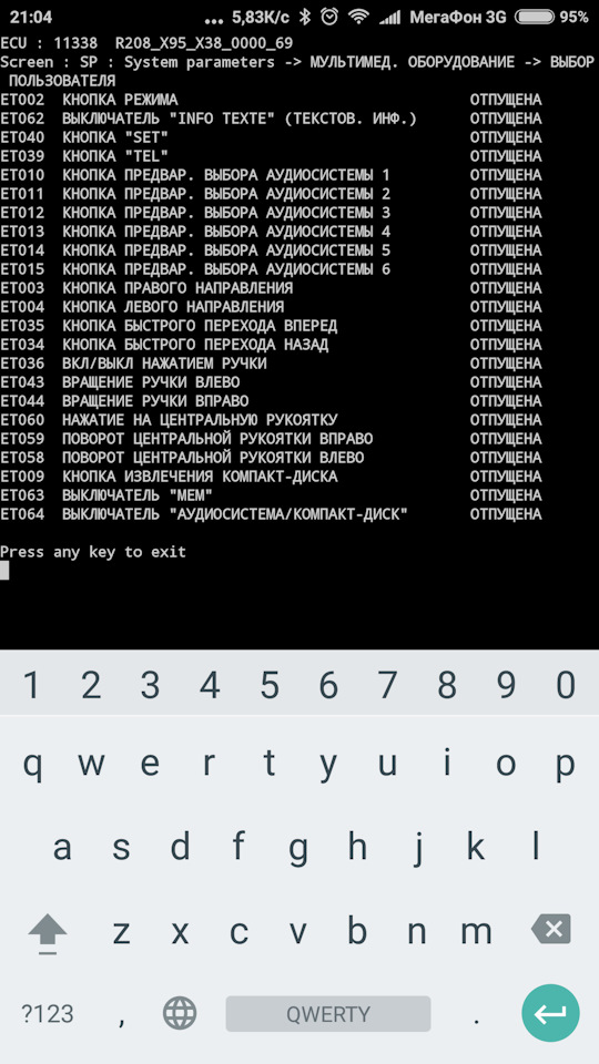

Самое время подготовить скрипт PyRen для работы с ним. Переключив адаптер в режим can-2, нам следует сделать то же самое и в скрипте. Для версии на ПК достаточно использовать дополнительный ключ -can2, а для версии на Андроид нужно добавить строчку в лаунчер:
#### turn on CAN2 mode
sys.argv.append('--can2')
или сделать отдельный лаунчер для CAN-2 шины.
При использовании ключа --can2 будет создан собственный файл savedEcus2.p и каждый раз пересоздавать эти файлы: для основной сети автомобиля — savedEcus.p, и мультимедиа, не нужно.

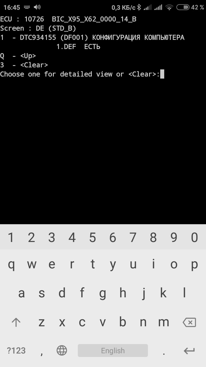

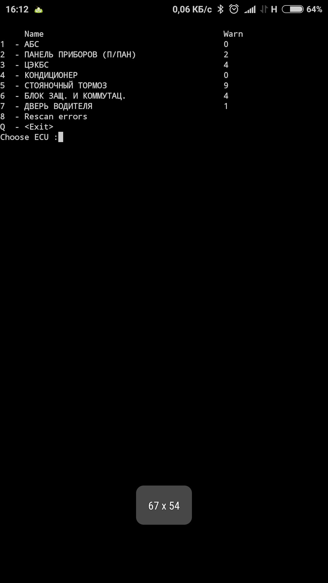

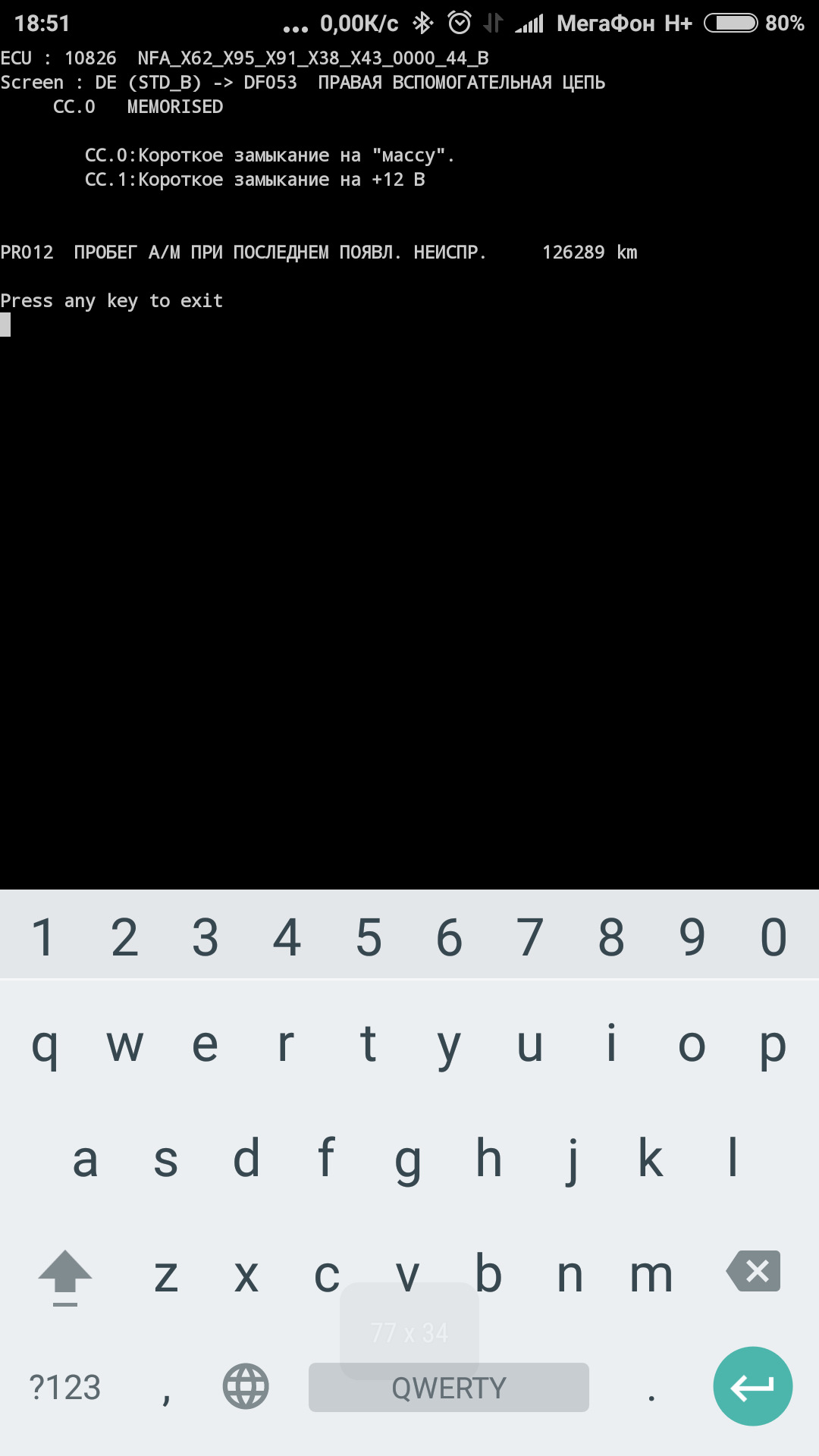

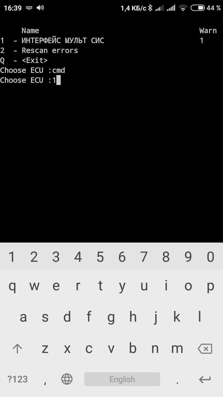

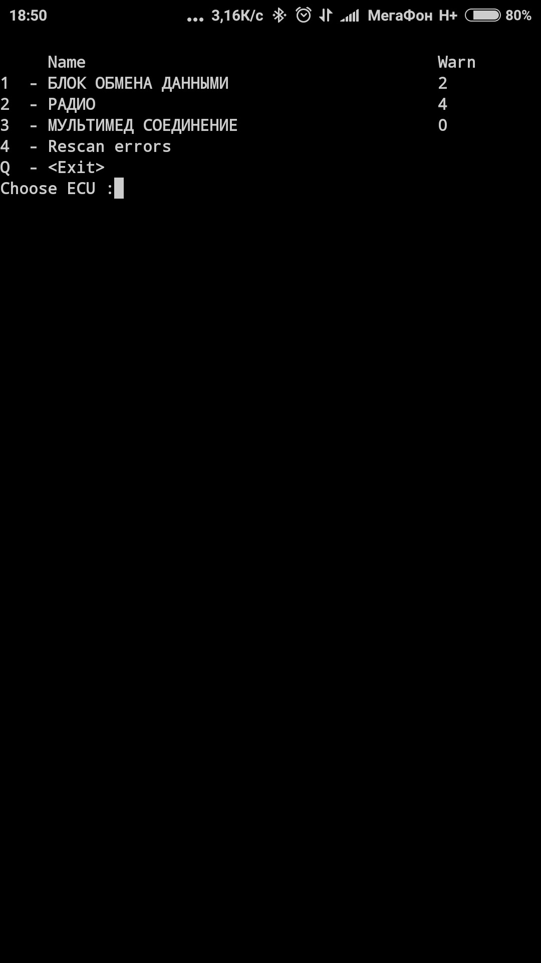

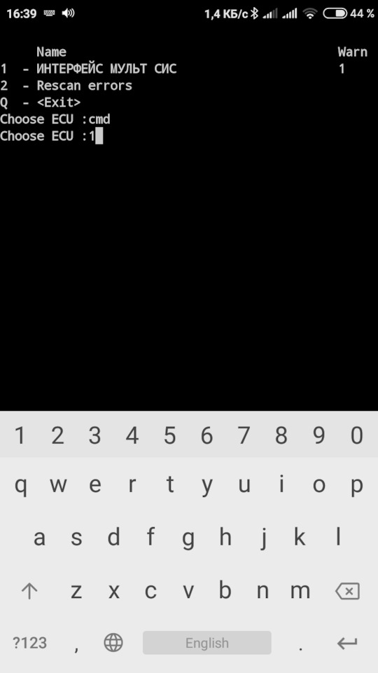

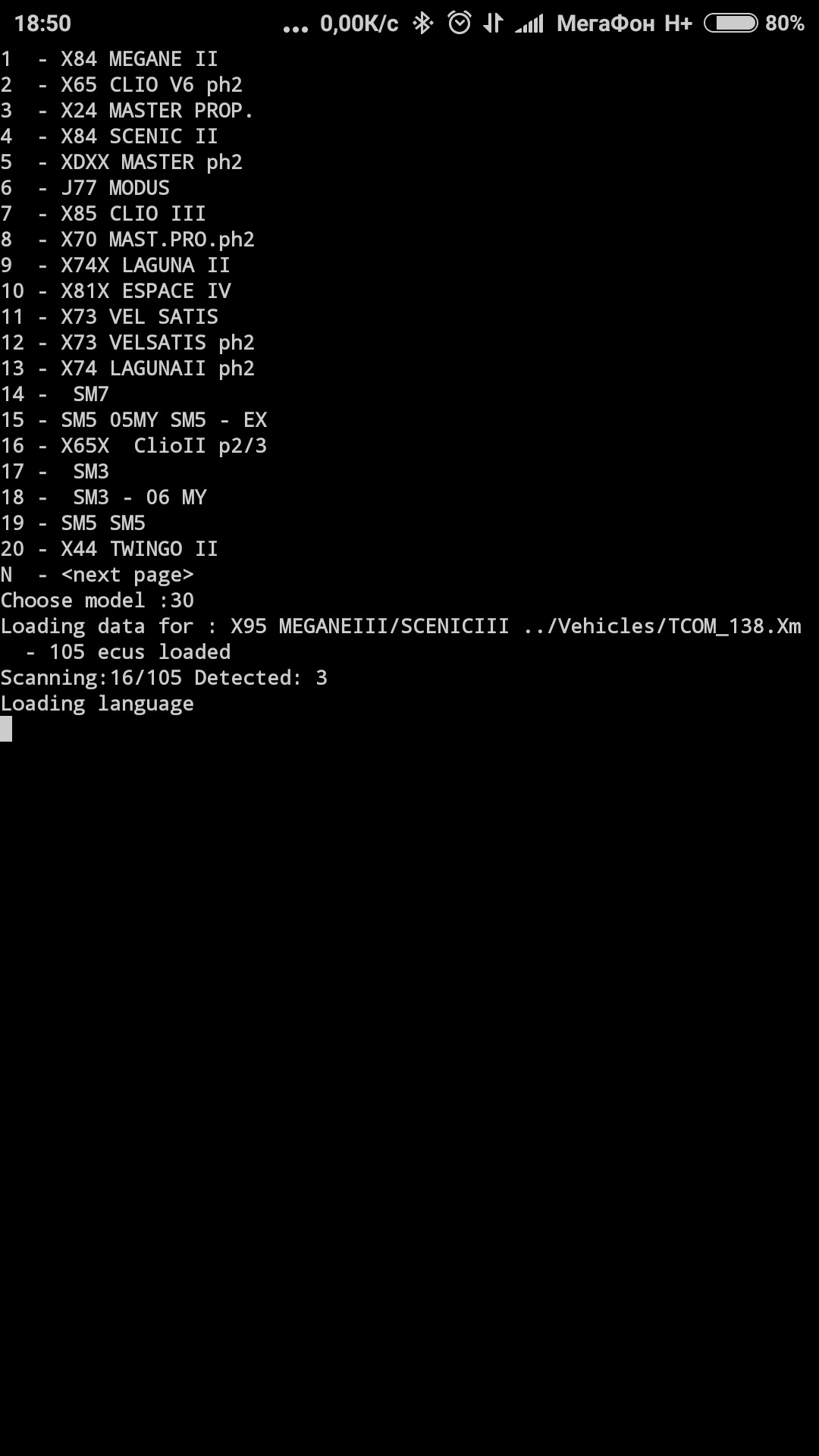

Подключаемся к машине, включаем радио и навигацию, проводим сканирование блоков.
Нашлось 3 блока и по радио и навигации были ошибки. Ошибки в основном были старые, когда подключал акустику и антенны. Но была одна и свежая, судя по пробегу, что она значит — пока не понял
Ошибки все сбросил и посмотрю, появится ли что-то снова. Пока повторная проверка ошибок не выявила.

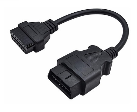

Возможно проще будет сделать переходник на проводе. Основная задача поменять местами пары проводов:
6 — 13
14 — 12

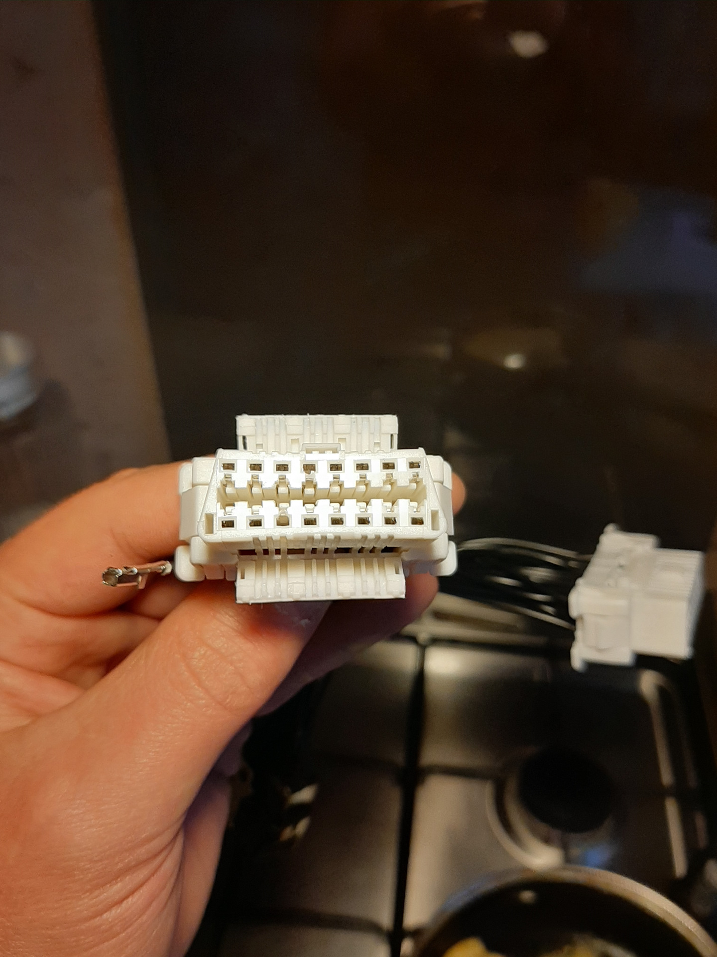

сейчас пришел разъем один OBD-папа и две мамы =) Нормальная такая шведская семья. Одну маму перепиновал для CAN2-шины. нужна просто плоская отвертка и 2 минуты времени.
Провод заказывал у китайцев.

Наверно здесь наоборот — 14 --12?
Вы правы, выше написал правильно, а дальше не обратил внимание когда дописывал.

Внедрил ползунковый переключатель. Процесс прошёл успешно на Гранд сценик lll 2011 1,6.dci TomTom Carminat
Если при сканировании CAN 2 не определяется, то нужно включить магнитолу, чтобы запустился и экран навигатора, а затем запускать процедуру сканирования CAN 2 шины.

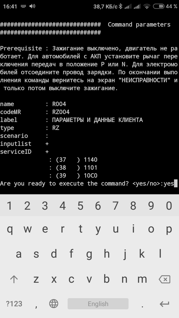

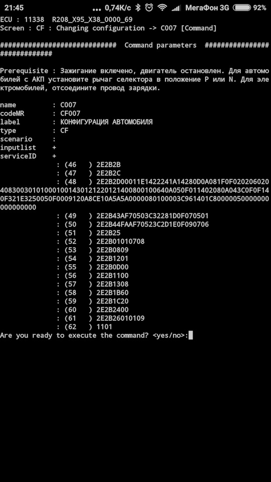

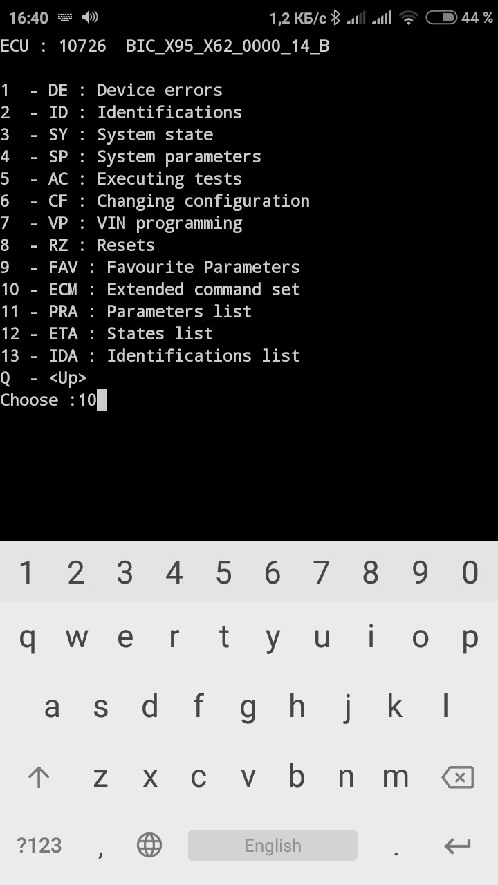

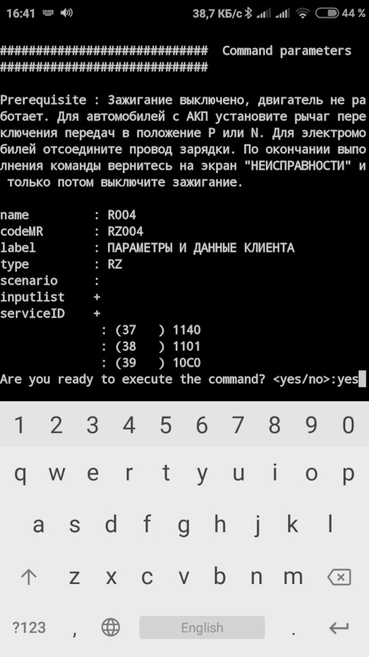

Смастерил себе переходник на CAN2, подключился к диагностике мультимедиа и че то пошло не так, радио с навигацией выключилось и больше не включается ни принудительно ни от запуска двигателя. Подскажите пожалуйста что я нарукосуйствовал, последовательность действий опишу. Вопрос наверно больше к автору.
даже представить не могу, что у вас случилось. перемкнули может что?
не, перемкнул небыло. последовательность действий в фото, 5-я — ошибка
amokkspb
amokkspb
amokkspb
А зачем вы настройки сбросили?
Теперь восстанавливать настройки клипом.
Молодой гарячий, по незнанке, в общем каюсь. А как теперь клипом восстановить (PyClip ?)
amokkspb
Добрый день. Решали проблему? Я тоже попал точь в точь как и вы, тоже по незнания
извиняюсь что не ответил сразу. решилось на с.т.о. специально маленькими буквами, потому что на мой взгляд это было пальцем в небо, но получилось. каким то лаунчером смотрели — никак. реновский клип так и не запустили в компе (сервис ТМ!). В глазах полное отсутствие понимания. По концовке, на всякий случай сняли + клему на 20мин. (именно плюсовую, я дома снимал -, минут на 5, как советовали. И вуаля! все запустилось, ничего не збилось и не обнулилось в медиа-нафигатаре). но денег взяли!
та не, ну может своим стандартным лаунчером чтото и сделали, вин код вводил, чтото обнулял, и нужна была перезагрузка, свою некомпетентность пытался скрыть умняками типа у вас что то с бортовой сетью, 15.2 v при зарядке могли уложить медианафигатор. Но эту безвыходность в глазах я не забуду!

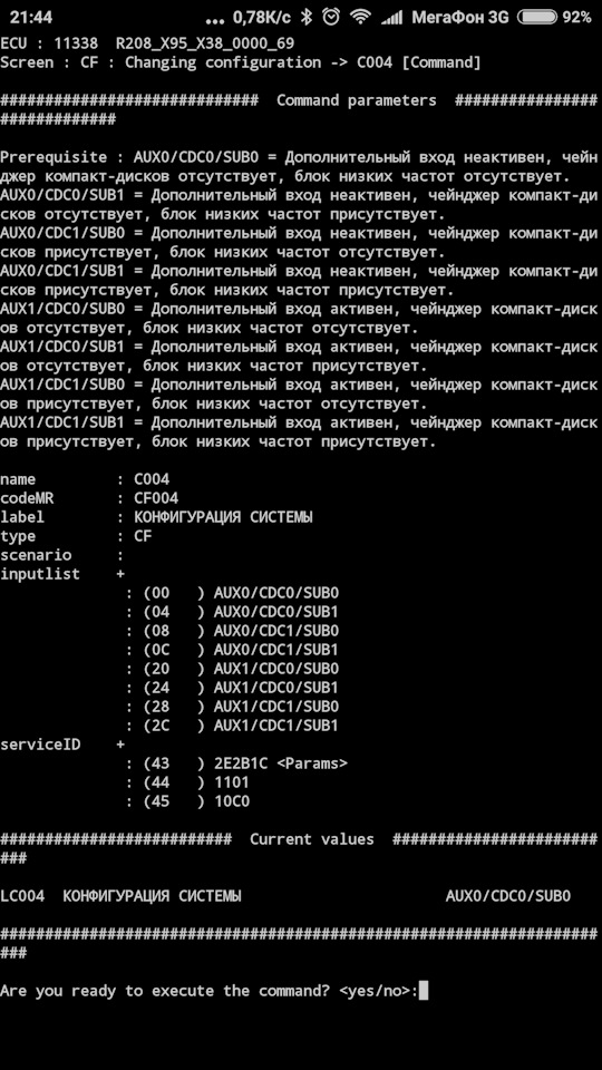

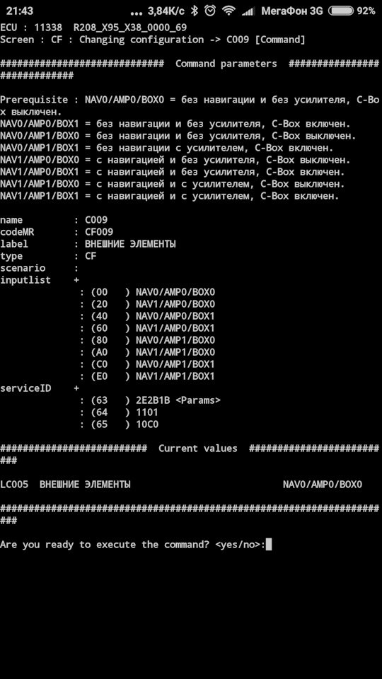

Подскажите, можно таким образом переконфигурировать магнитолу на компоновку с пищалками, и какие там еще есть настройки?
А обычно для пищалок не нужна спецнастройка. Возможности зависят от мафона.
В реношках есть такая настройка, но в сети не видел как ее меняют, общее понятие конфигурация магнитолы, можно погуглить, вот наткнулся на эту статью и понял в каком направлении дальше копать.
Это общая настройка в зависимости от магнитолыи комплектации.
Добрый день. Подскажите, обязателен ли ELM с чипом 25к80? Подскажите, на Вашем 4 фото приведена схема распиновки разъема или самого ELM? Спасибо.
Нет, не обязателен, есть экземпляры на других микросхемах рабочие, просто там и нерабочих много :)

Добрый день, подскажите пожалуйста, на вашей схеме перепиновки, вид лицевой стороны или внутренней?Спасибо
На схеме же ключ указан. И колодка ассиметричная, что там гадать? Я такое не запоминаю.

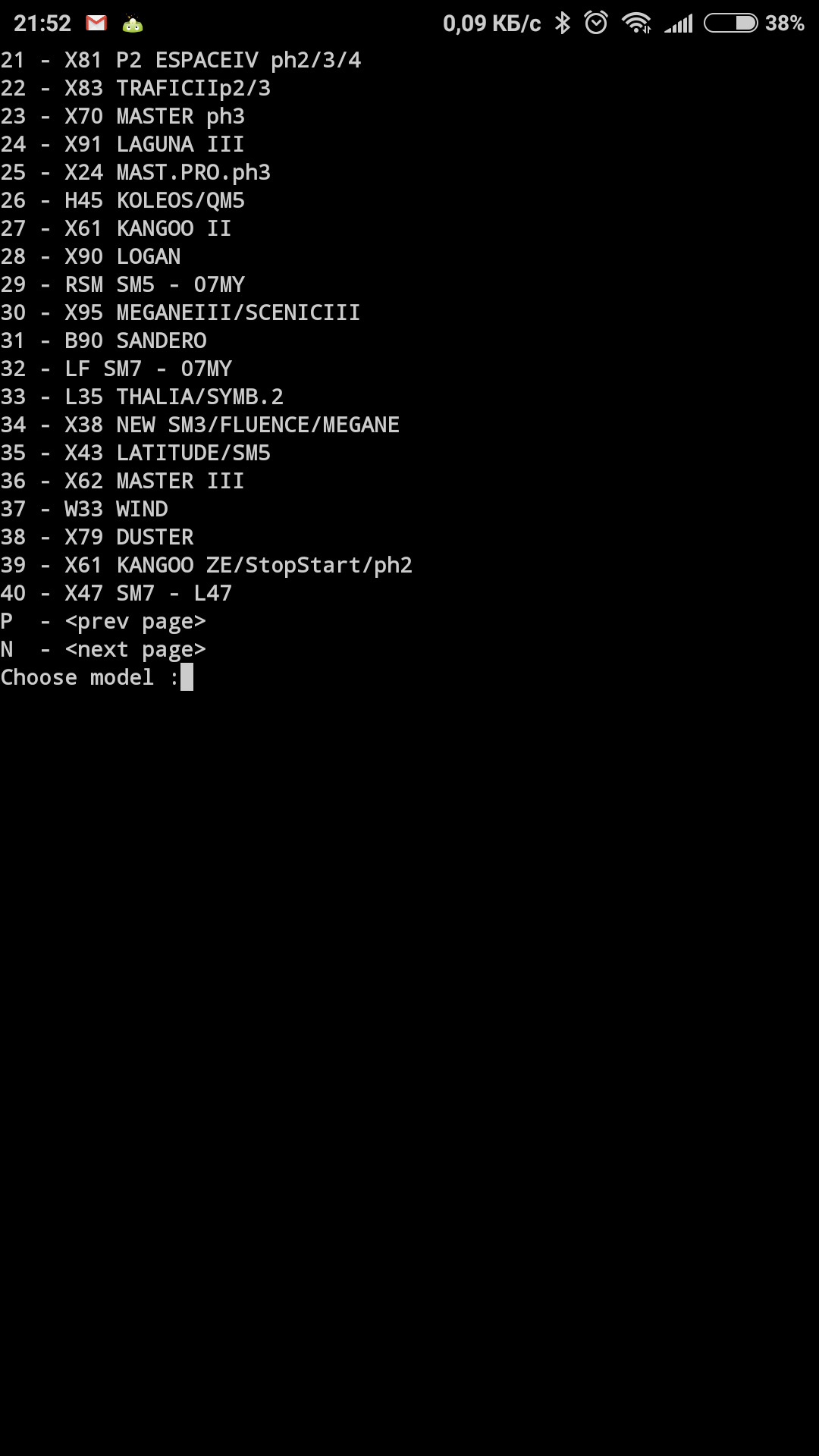

В моём пирене вот так было в меню выбора авто. Выбирал 30 пункт
Проверьте с заведеным мотором, только удалите savedEcus.p файл
Сппсибо за совет! Пробовал с зажиганием и на заведенной, без предварительного удаления папки Кеш и файла СэйвдЭкус толку не было! И насколько я знаю эту папку и файл нужно удалять в том случае если мы, скажем, сегодня диагностируем лагуну 3, а завтра сценик 3, т.е. после смены машины, верно?! Тогда как обьяснить то, что я не смог прочитать в сценике 3 двигатель, хотя перед этим других машин не сканировал?!
Какая база клипа? Включите лог и выложите посмотреть. написали все верно.
Хз какая там база. Лог вкл. не смогу, т.к. нет машины под руками. И как это делается я тоже хз. Я сейчас в поисках авто, в частности лагуна 3 или сценик 3. Подключался вчера к авто продавца, так что эксперементировать, разбираться времени как такового нет. Скажу одно, ELM с весией 1,5 (2 платы внутри), при проверке сканера программкой получил вот такой же результат как на скрине (скрин не мой), только у меня в нижнем правом углу немного большие цифры "отправленно ≈125/125"
Базу 182 для начала поставьте.

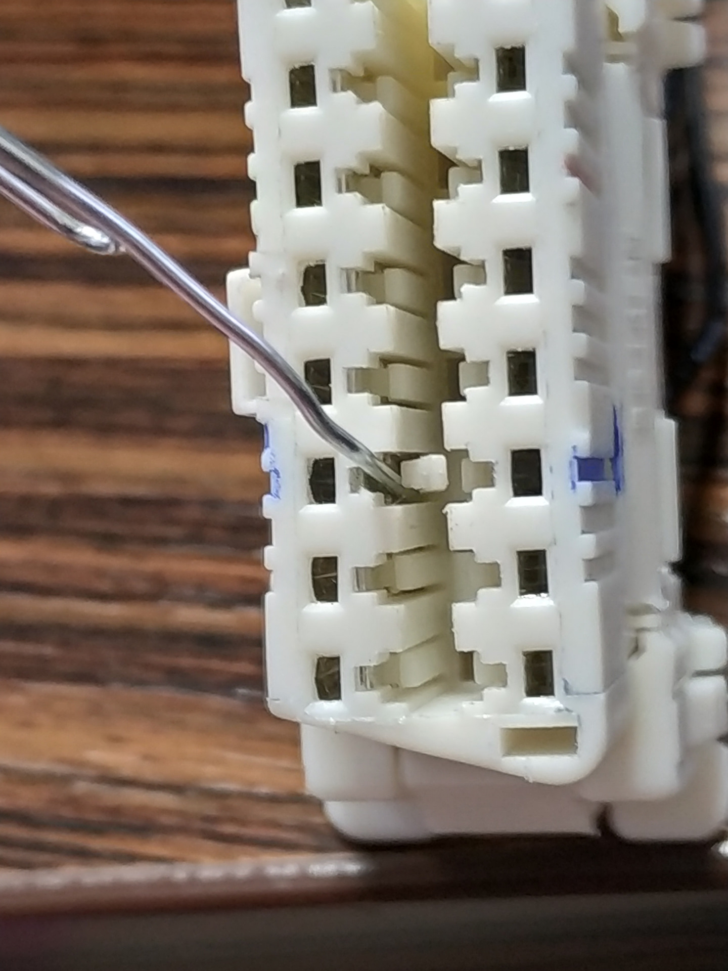

спасибо огромное Вам. Сейчас сижу пытаюсь вытянуть 6 и 14 с разъема -мама. с центра там маленькая защёлка, оттягиваю ее и по логике провод должен вытянуться но вытягивается на 1 мм и дальше не идет… чем держится и где непонятно :(
провод точно такой же?
с боков там язычки пластиковые.
Внутри язычков нет (как например на разъемах ЦЭКБС), так что все должно быть видно снаружи.

Если не дружите с паяльником — купите провод как на последнем фото — очень легко переткнуть просто 4 проводка на одном из разъемов. нужна только тонкая отвертка или булавка.

Тогда наверно лучше взять elm327 на ftdi и pic18f25k80. А то мой elm на pic18f25k80 и cp201 показывает при проверке еще ошибки timeout — 10

хотел замутить, а у меня неразборный(
Вооооот. Я тоже заказывал теперь только в обычном корпусе. Хотя в твоем варианте сделать хоть как-то можно, а в мини уже никак не сделать.
это и есть обычный корпус))), только с ви-фи.
amokkspb
как вариант для доработки миниадаптера —
сделать шнур-удлинитель, в качестве штекера использовать корпус с разъемом от версии 2.1(все равно почти мусор для диагностики рено).
в штекер воткнуть тумблер) или галетник с золотыми контактами) и военприемкой для пущей патриотичности)
хочу так сделать и попробовать кан2 пощупать.
доделаю — отпишусь
amokkspb
получилось! :)))
нашелся один блок на шине кан2 — РАДИО.
изменение конфигурации с cdc0/nav0 на cdc1/nav0 активировало
пункт "CD CHANGER" при выборе источника звука, и
ятур показал признаки жизни — загорелся красный индикатор на корпусе.
закачав на флэху треков в папки CD01.CD09 в формате MP3, — все работает — видит треки в папках как диски чейнджера.

Подскажите пожалуйста как выяснить действительную версию адаптера?Все дело в том что раньше пользовался адаптером друга (v 1.5) и решил купить себе такой же, выбирал себе по отзывам тоже 1.5, после получения попробовал подсоединить но подключения к ECU нет хотя адаптер друга конектился без проблем, думаю может подсунули клон?
А на какую команду вернуло ошибку? В результатах можно глянуть. Для ниссан не пробовал никогда. Подробные результаты надо или лог.
Какую программу подключаете?
Я даже не знаю откуда ошибка, я просто проскакивал и вот результат.Программа торк про
Попробуйте поставить свежую версию, и не использовать никакую строку инициализации. Т.е все на авто.
А где можно взять новую версию?
На 4pda.ru есть. Еще у меня в 55 бортжурнала есть вроде зеркало на довольно свежую, хотя может не последнюю. Главно больше 100 версии.
Ок, попробую.Спасибо за помощь

ради разового подключения можно просто перекинут провода, что б быстрее.
как вариант, можно еще использовать вот такой "удлинитель obd2". И там уже в самом разъеме "перекинуть" нужные провода. Как вариант).
Тоже думал об этом, но не был уверен в том, что он разборный.
Есть разборные варианты. Эт я просто для примера кинул фотку). Но даже если не разборный, то можно аккуратно изоляцию разрезать и "переподсоединить проводки"). В принципе, актуально для минималистичных адаптеров, у которых проблематично что ли-бо перепаять. Ты про это упоминал в статье)
Ага, только готовый адаптер был 350р, а провод не на много дешевле, вроде 150р и выше, потому и забил на такой вариант :) но если найдете ссылку с разборным — добавлю в запись для информации.
ну по цене… Это вопрос довольно риторический))) Я видел вот такой вариант: тут у продавца можно купить "конструктор". Нарпимер, "маму" с проводками, а "папу" — разборный. И самому уже спаять так, как душе будет угодно)))

Себе также так сделал, как только стала возможна диагностика по CAN2 в Pyren, только адаптер usb.
Usb пока идет, хочу посмотреть на ftdi будет ли разница.
а есть что-нибудь по изменению конфигурации?
да, там же все и меняется под тип навигации/усилителя/C-box.
т.е. тем, кто менял ГУ или хочет дополнительно подключить c-box достаточно этой конфигурации.
Еще есть возможность смены языка, километров/миль ну и подобное. Т.е. все стандартно как и в Клип-е
Пробовали сменить конфигурацию клипом так ничего не получилось, обратно востанавливает навигацию и все тут. В понедельник пойду заберу ELM и тоже попробую по твоей схеме сделать, может повезет.

А вот что за конфигурация автомобиля пока не понял.
Из скриншотов уже понимаю, что все то, что нужно там есть.
основное конечно по радио.
Пробовал сделать тест GPS для навика — он перегрузился =))))
но в радио тест колонок нормально работает :)

Еще глупый вопрос. А круиз этой штукой можно активировать?
Все делают :)
Albion76
А нажатие кнопок, наименование треков и т.п. Этой штукой можно увидеть?
Вот как то так по кнопкам.
Подскажите как выйти на тест кнопок, которые для навигации :что на консоли с подлокотником, где джойстик.А то сломана правая кнопка и не могу подтвердить настройку автопереключения подсветки день-ночь.Саму панельку не знаю как разобрать и боюсь доломать кнопку эту, -она просто не нажимается…А так может хоть програмно имитировать нажатие получится.
Вроде у них нет теста
Жаль, а не в курсе как снять эту панельку с джойстиком-в гугле ничего не нашёл…
Ктото с грандом на драйве снимал. Снизу защелки. Короче нужно силу приложить. Тоже кнопки не работали.
