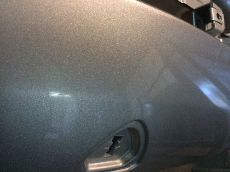

Сначала, купил переднюю губу. Изготовили быстро, качество отличное! Нижняя часть выполнена из толстого слоя стекловолокна. Но! Вырезы под решетку на бампере изготовители не сделали. Пришлось пилить. Надеть губу на бампер и посмотреть где и в каких местах вырезать не мог. Она просто упиралась в решетку. Пришлось делать макет губы из бумаги и делать метки выреза. Помечал, пилил. Не получалось сделать идеально ровно. Спустя некоторое время, я психанул и отрезал всю выпирающую часть. Сделал ее просто накладывающуюся на кромку бампера, а не заходящую в решетку. Все подогнал хорошо, примерил. И появилась другая проблема — щель между крылом и губой — 1см! Это очень много, это просто пропасть) Даже уплотнительная резинка не спасет. Перед у меня ровный, губу как будто сделали более округлой с той стороны крыла. Пришлось монтажным феном греть и подгонять крыло. Даже чуть подогнул ребра крепления крыла, чтоб приблизить нижнюю часть крыла к губе. В итоге, сделал все зазоры минимальны, насколько мог.

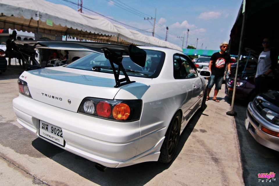

Трд-спойлер маст хэв, ниче другое смотреться не будет инфа сотка:)
Думаю об этом с самой покупки)
Всегда хотел поставить карбоновую лавку) Если бы ТРД не был таким частоустанавливаемым, то ТРД бы взял)
Пока не могу решить, что поставить)
Ну тогда бери мою бывшую лавку, обтянешь в карбон, стойки покороче сделаешь и будет тебе счастье:)
Которая сейчас стоит на зеленом Труено и продается?)
Думал о ней, еще когда ты продавал ее) Но пока финансы не позволяют, да и карбон хотел)
Вот, что-то наподобии хочу) Сначала все обвесы поставлю, резину сменю, потом уже вживую буду смотреть, что будет лучше смотреться ТРД или карбоновая лавка) Не подскажешь, делает кто-нибудь ТРД с карбоновым лезвием?
Только оригинал, проще в плёнку затянуть-фиг отличишь. А для той самой лавки у меня чертежи стоек есть, можно под любую высоту на плазме вырезать. Так то карбоновые спойлера это то же скекловолокно только покрытое одним слоем карбона-нет смысла переплачивать. Тот спойлер который я ванэсу продал тоже был карбоновым до покраски
Стойки из какого материала делаются?
Думаю, что карбоновые спойлеры легче тех, которые из стекловолокна. может я ошибаюсь, я их не взвешивал)
Тяжелый спойлер у тебя был? Ты делал подкрепления с внутренней части багажника?
СТАль 4мм, не успел багажник усилить, там по сути стойки тяжеловатые а сама лавка невесомая. Говорю же карбон это то де волокно но под красивым слоем
Говорят, что на скорости багажник гнет спойлер. Поэтому не хочется рисковать багажником)
Ди нифига там не гнет, к тому же он с багажником продаст))
Все равно, я пока не тороплюсь с покупкой спойлера)
Нужно техническую часть доделать, да и красоту внешнюю навести перед сезоном)
Спойлер сейчас на последнем месте у меня)
DOXAPb
Еще как гнет и даже рвет металл (
У меня ниче не гнуло:)
Это же не значит что у других не может)
Я именно про свой бывший спойлер говорю:)
Ну значит как повезет)
Надо просто с умом делать)) хотя я бы еще усилил)) у дрифтеров типа гочи, насколько я помню, стойки к кузову прикручены))
Прально говорят… Могу документально (фотками) подтвердить как гнет и даже рвет металл багажника от таких "лезвий". Так что либо закладные ставить под стойки, чтобы укрепить установочную площадку, либо не ставить такой спойлер вообще)
