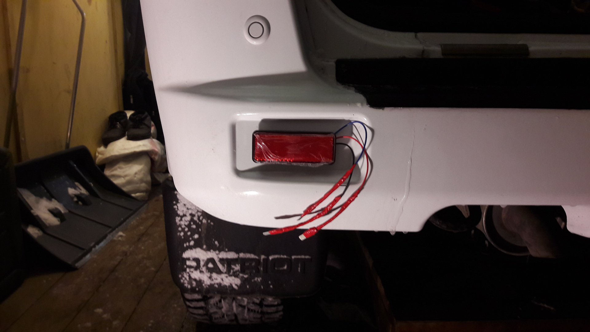

Купил на Алиэкспресс светильники в бампер на два света, габарит и стоп. Немного меньше чам катафот. Поменял местами лампы стоп и габаритов в задней фаре. Получилось не плохо

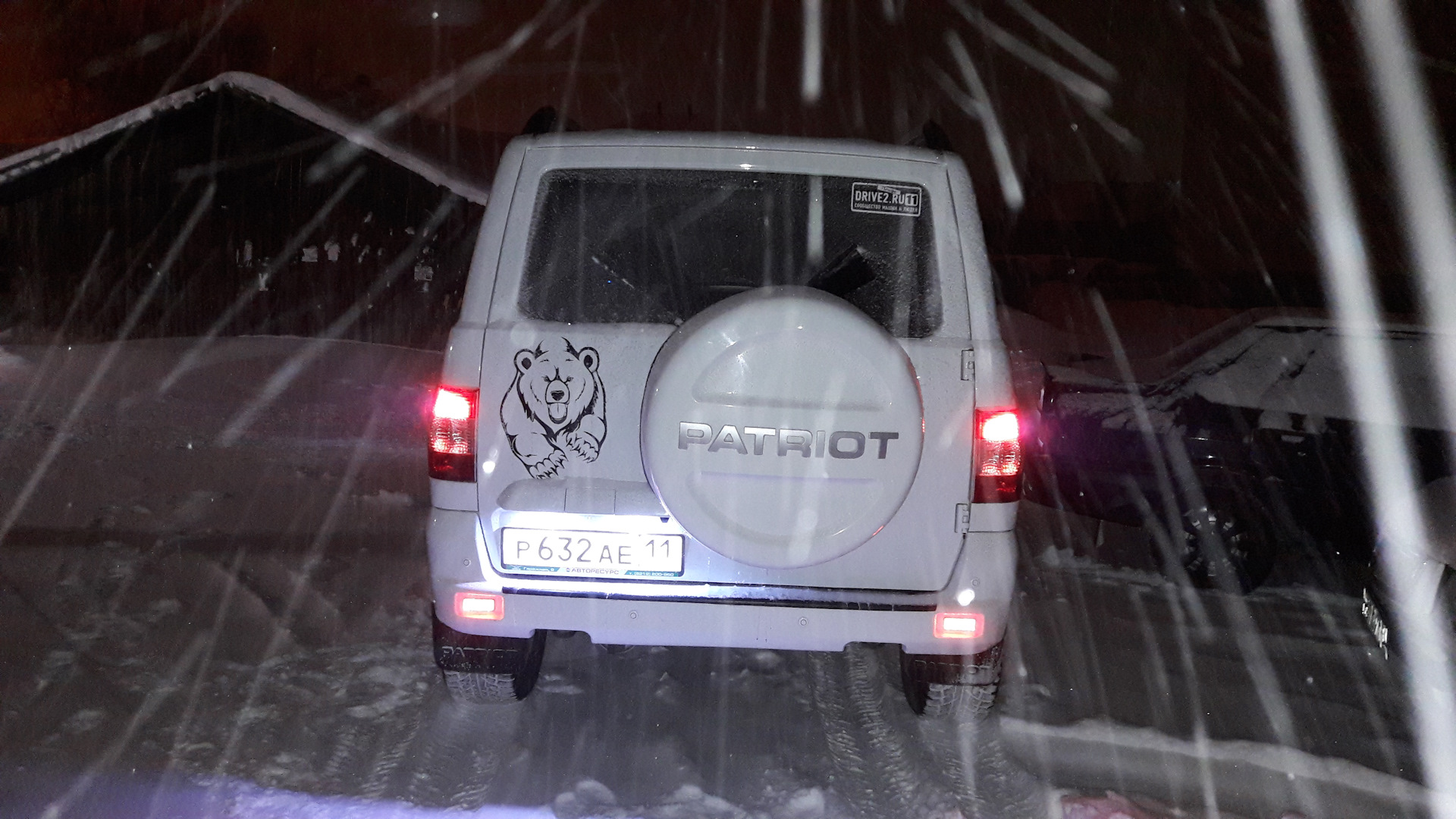

Красиво. Но сверху стоп сигнал практичнее, автобусникам и большегрузам видно лучше при подъезде впритык.
Он тоже есть. На фото горят габариты.
а стоп снизу горит?
Да. Горят габариты, а когда нажимаешь стоп загораються ярче. На фото специально показал, что три провода. Минус, плюс с габаритов и плюс со стопа.
