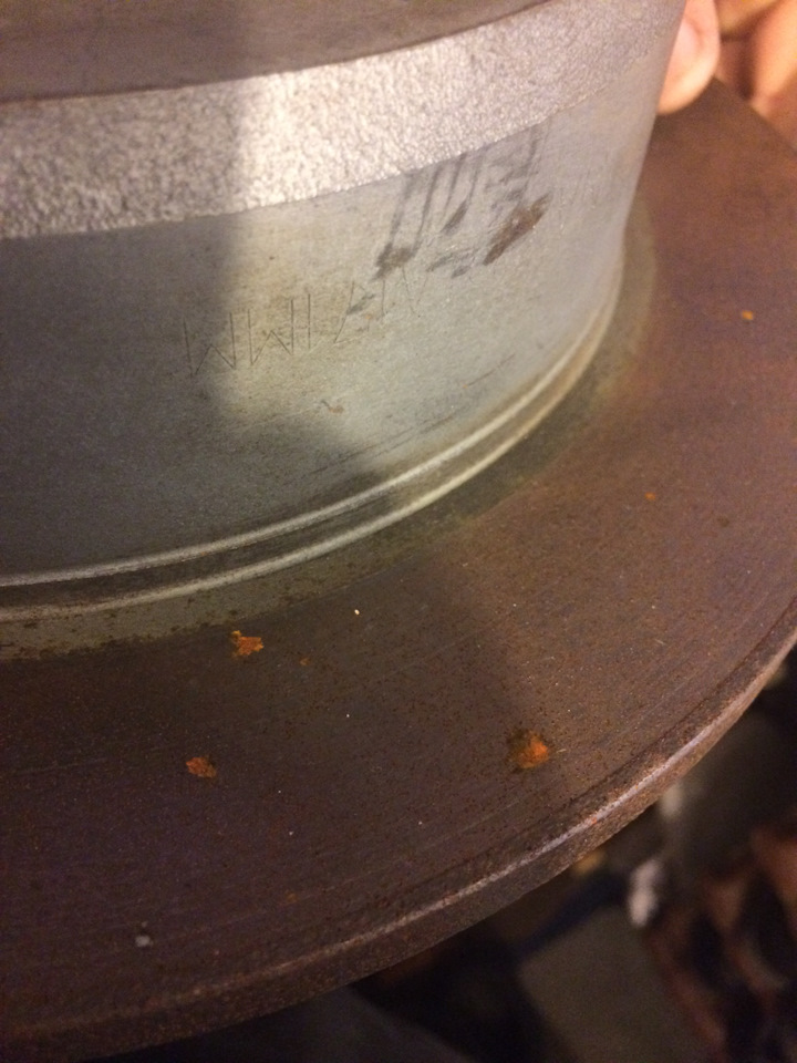

Неделю назад покупал, хотел на покраску подготовить на завтра и заметил один диск толще а другой тоньше. Не могу разбираться толщиной заднего тормозного диска от камри mcv30 3.0L Пишите пожалуйста какая толщина имеет задний тормозной диск от камри 30 американец 3-х литровый?

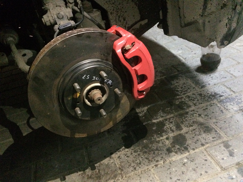

Сколько по деньгам вышло? Тоже хочу себе двухпоршневые от Виндома\ES+296мм тормозные диски спереди.
Суппорт передний 2-x поршневый от windom 30 10000 тг за 2шт. Вот тел от суппорта: 87753276927. Диски передние 18000 тг за 2шт от лексуса ES300 диаметр 296мм. задние диски тоже от лексуса ES300 диаметр 171мм толщина 12мм 10000 тг за 2шт. Тел номер от диска:87771689090. Адрес сам уточниш. Краска от суппорта красный 1500 тг в Карсити. Расxодники: колодки передний +задний вышло 10000тг в карсити подвале 127 бутик Аманжол и Алишер к сожалению визитка в машине осталась, бери там у ниx дешево оптовый и тебе советуют какие надо ставить. Рем комплект лучше оригинал бери 1-этаж 137 бутик Талгат. где-то 11000 тг. Комплект Ремку обязательно посмотри в коробке, когда я брал не в комплекте были и пришлось второй раз подъеxать. Тормозной жидкость 1л брал старый полный сливал 3800 тг. Общ 64300тг.

MAX DIA 171 mm — это не общий диаметр диска, а диаметр его внутренней части, где механизм ручного тормоза.
Т.е. 171 мм — это параметр для контроля диска, как только колодки ручника расточили внутренний диаметр диска до максимум 171 мм их надо выкидывать. Также и MIN.TH 10.5MM, если толщина меньше 10.5 мм — надо менять на новые.
Я спрашивал про общий диаметр всего диска, 269 или 288мм?
Не мерил пока, потом отпишу.

Новые 12 мм, минимально 10.5 мм и замена.
На самих дисках разве не написано?
На одном диске написано MAX DIA 171 MM и MIN.TH 10.5MM а на другом ржавом диске ничего не написано.
Ну если 10,5 мин значит один менять надо, а то может колодка провалится…
Да я тоже так думал и оба менял поxожи не нашел продавец. От лексуса ES 300 брал задний тормозной диск с толщиной 12мм
Вот минимальный допустимый размер 10.5MM. а на новых дисках лично я не мерил, но 15 мм точно должно быть
тормозные диски уже точеные. На третьем фото, где 12 мм видно буртик, после переточки остался. На моих дисках, кажется было написано минимум 9,5 мм
Что то на проточный диск не поxож. Этот буртик имеет толщиной 5мм сам диск 12мм. разьве бывает диск от камри 30 толщиной 17мм?
