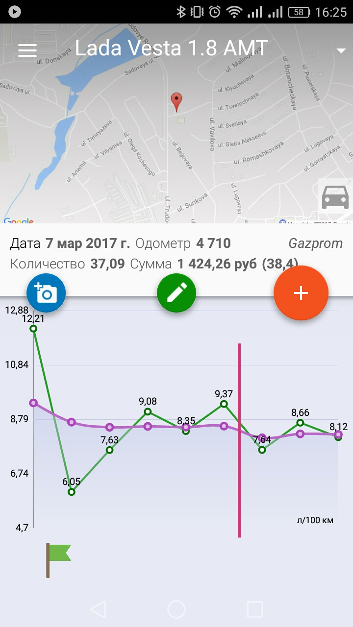

Расход топлива. Я веду подробный журнал всех расходов на машину. Потом будет пост про стоимость владения Вестой. Так вот у меня все ходы записаны. В том числе и все заправки. Смотрим:
Красной чертой я отметил примерно момент чиповки. Зеленая ломаная линия это средний расход от заправки до заправки. Фиолетовая линия-средний расход за все время. На большие пики вначале не обращайте внимания. Я там заправлялся на разных заправках. Один раз даже заливал 92 бенз на пробу. Плюс двигатель был на обкатке. Последнее время заправляюсь только 95 бензином на одной и той же заправке Газпром и на одной и той же колонке. Так вот на графике наглядно видно, что до чиповки 3 последние заправки средний расход был: 9.08, 8.35 и 9.37. Средний получается 8,93 л/100км . После чиповки 3 последние заправки расход был: 7.64, 8.66 и 8.12. Средний получается 8.14 л/100км . То есть расход упал примерно на 0.8 л/100км. Считаю это достойным результатом, учитывая, что до чиповки я ездил по трассе 110 км/ч на круизе (обкатка), а после чиповки езжу 120 км/ч на круизе. Езжу одними и теми же маршрутами без особых пробок. Только по пятницам регулярно толкаюсь на МКАДе, выезжая из Москвы. В салоне почти всегда 4 человека вместе со мной.
Короче, результат даже превзошел мои ожидания, хотя я ничего особо и не ждал. За прошивку отдал 2500. На эти деньги можно было купить примерно 64 литра 95 бензина, если считать его по 39 рублей. И проехать на этом бензине примерно 716 км.
С учетом того, что расход упал на 0.8 л/100км, через 8000 км я как раз сэкономлю 2500 рублей. А с моими пробегами 8000 км я набегаю где-то через 3.5 месяца. После чего начнется уже чистая экономия. Вот такая вот арифметика.
