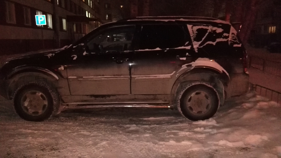

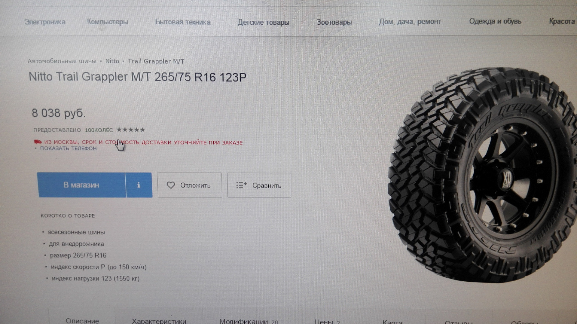

Уважаемые друзья, пожалуйста подскажите войдут ли Толстому 265/75/16?!
Уж очень приглянулись Nitto Trail Grappler M/T

Бери смело хорошие влезут как будто там всегда и стояли
Привет. 265/70/16 изрядно протирали на простейших передних пружинах. На новых полет нормальный. 75 профиль будет цеплять сто пудов.
Привет! Значит так тому и быть! :) возьму nitto на 265/70/16 и не буду морщить лоб) направлю освободившиеся средства на загран))
Гребаный т9. Хотел написать ПОДТИРАЛИ на ПРОСЕВШИХ пружинах )))
А так то да, резина выглядит вообще огонь!

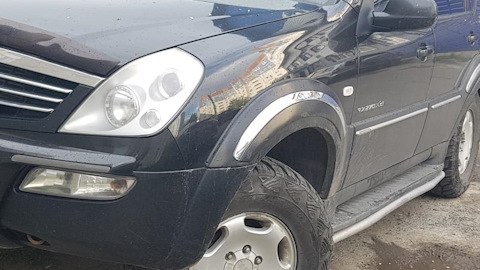

Подозреваю, что просто не войдет.
У меня зимние 275/70 с дорожкой 235мм вроде, в бампер бывает подтирает.
А у этих профиль еще на 6мм больше и дорожка на них не понятно уже или нет.
Всяко нужен лифт или бодик и с арками поработать.
Лифт есть. Это с 29" арки так выглядят.
я бы посоветовал 235/85 присмотреть
31.5 — не маловато?
Для начала, посмотреть хоть что за зверь получится. Алексей же смог 35" вставить))
какой зверь?)
если пробовать ставить…то хотя бы 33…
а все остальное деньги на ветер
Мне пока такие не нужны. А резину всегда можно продать)
тогда езди на стоке. и дешевле и проще.
нитто даааа- очень легко продать)))))
