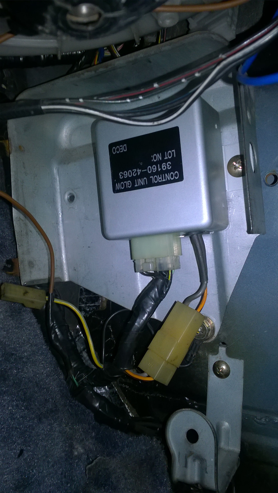

Надоела мне эта финдебоберная хрень, на дублекатных свечках некоректно работает(хочу включаю свечи хочу не включаюа хочу включаю когда это вообще не требуется)…знаю дело в свечах, но цена за комплект правильно работающих оригинальных керамических свечей 11200.дороговато …
С кнопкой я тоже мириться не стал…в будущем в планах установка сигнализации с автозапуском…
Нашел решение моей проблемы…

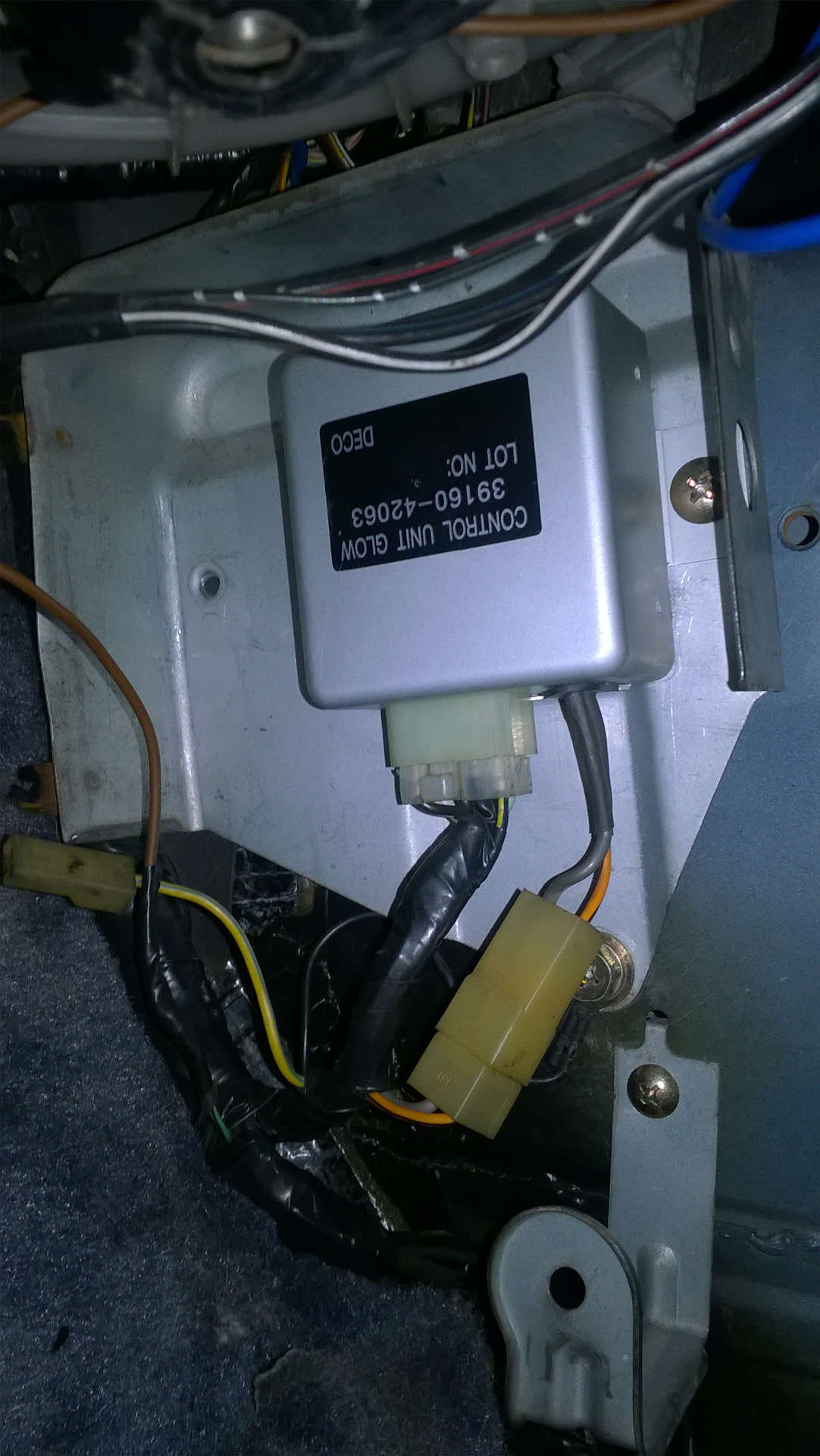

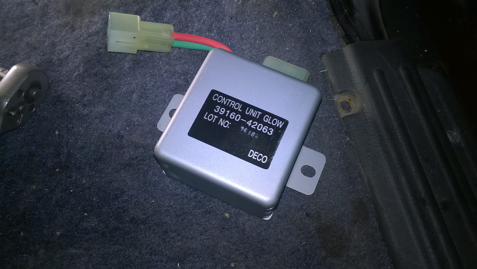

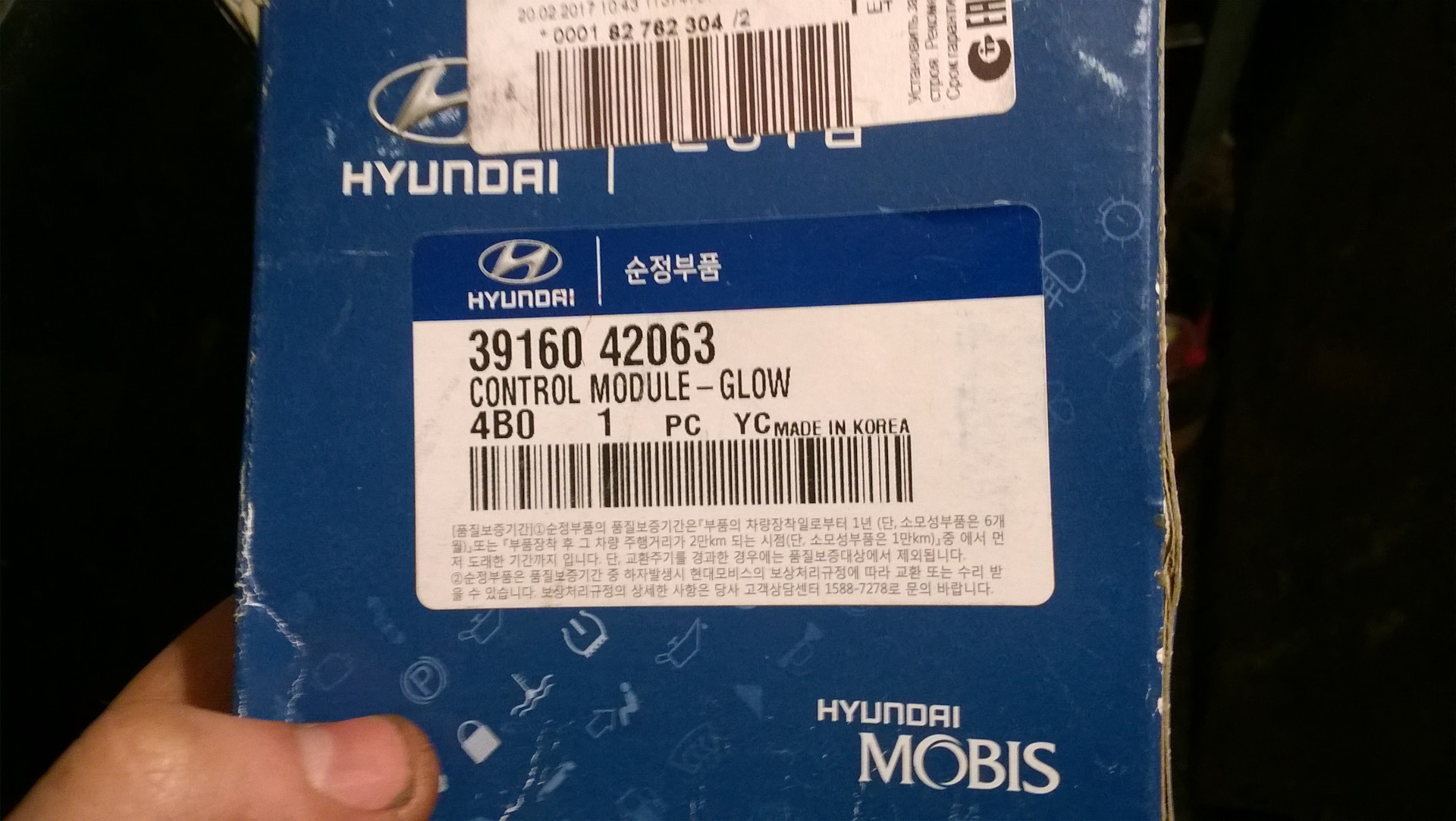

Блок свечей накала с Хундая Н 100 Porter
Цена 890р за mobis
Цена корейского дубля 450 PO-MAX MAA007
Комплект оригинальных хундаевских 12в свечей 2800

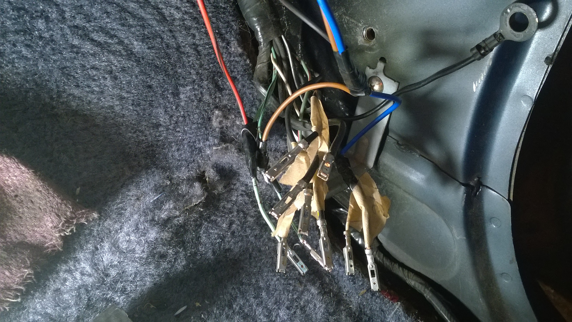

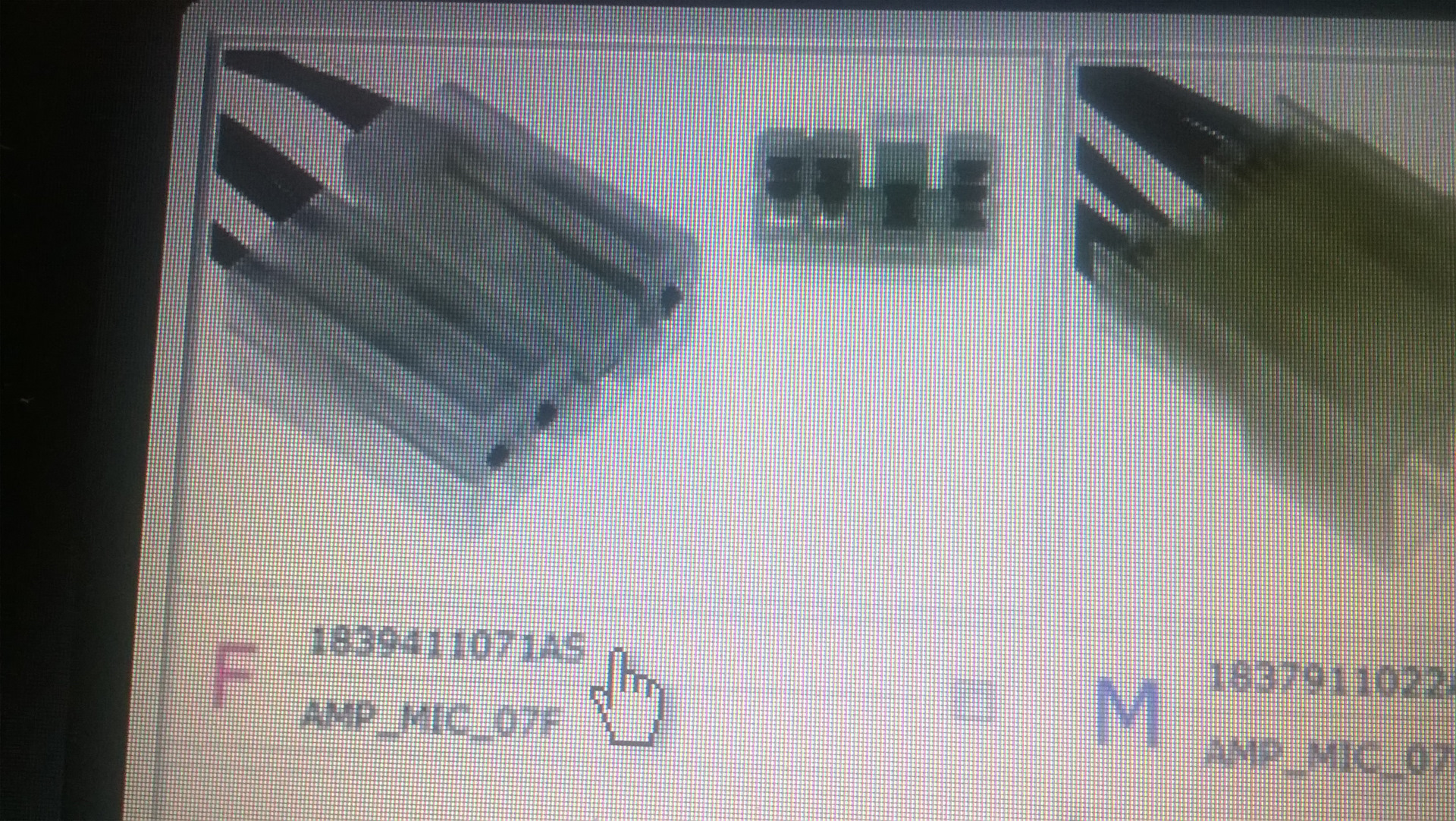

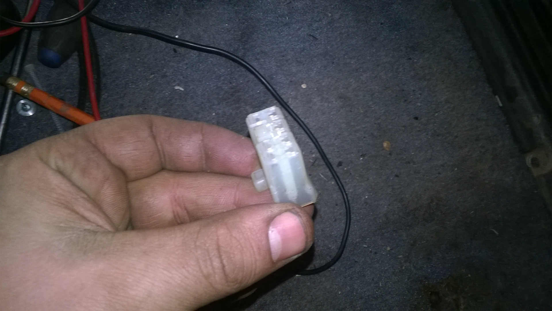

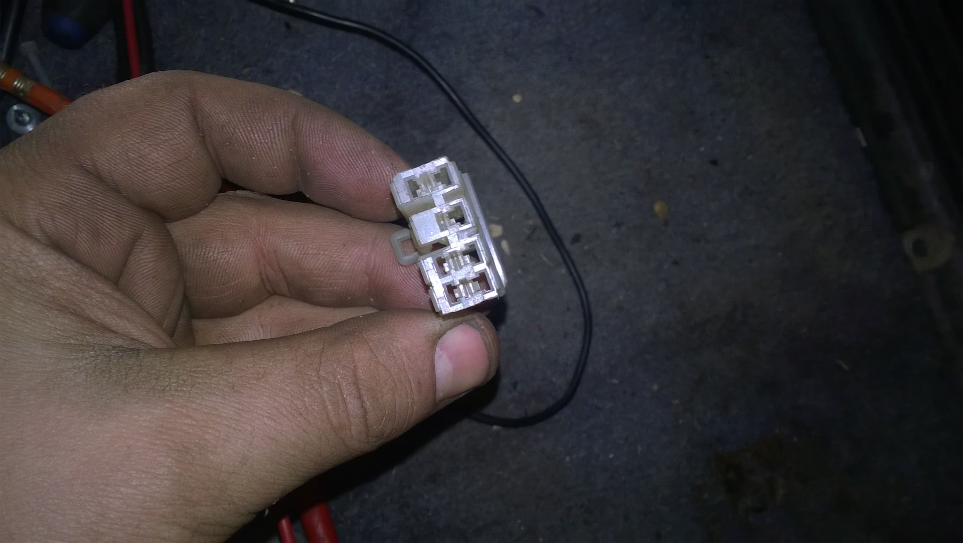

Для данного блока требуется свой разьем, можно заказать оригинальный 750р и ждать месяца 2
А можно разобрать мицубишевский и обрезать по краям предварительно подписав провода

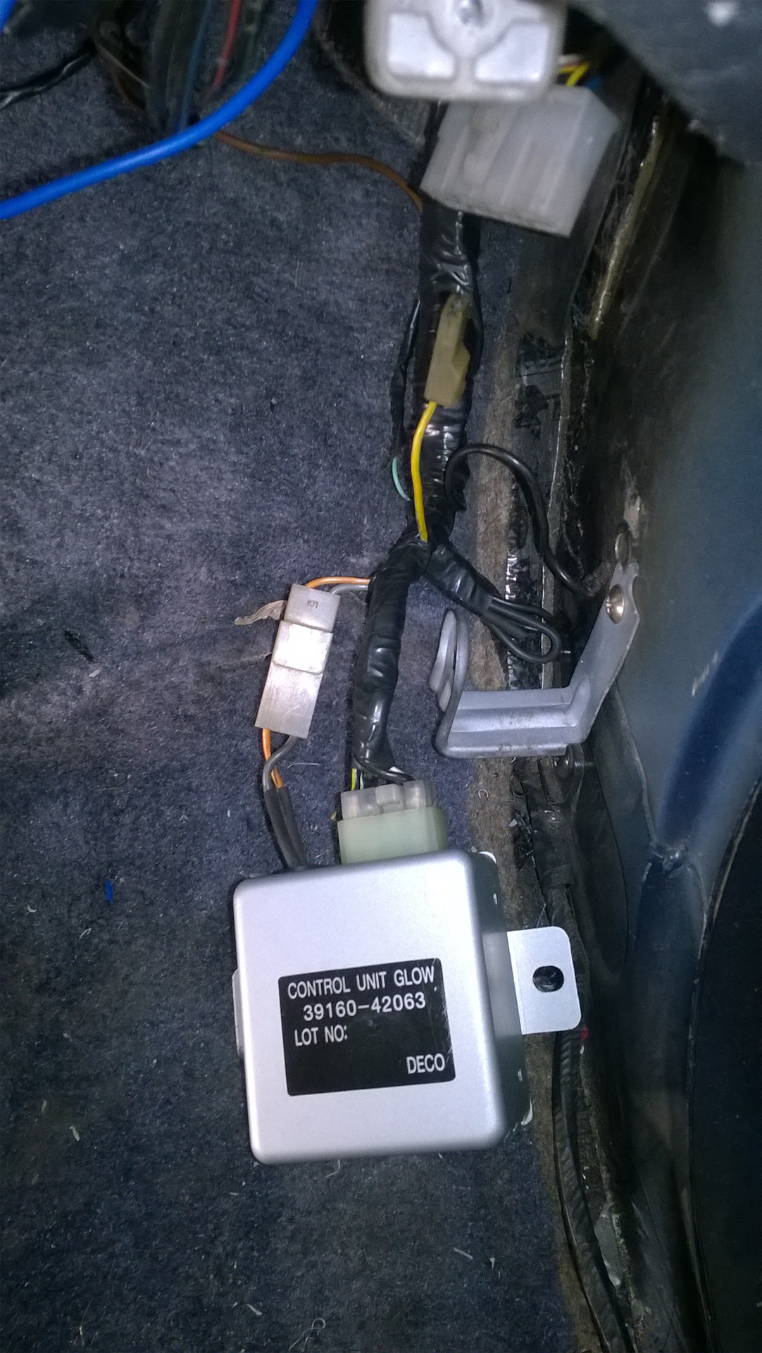

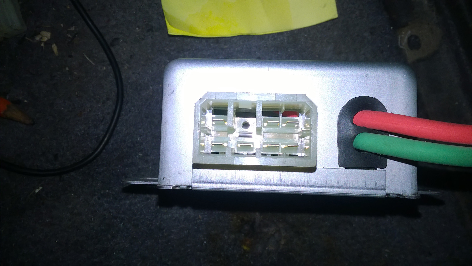

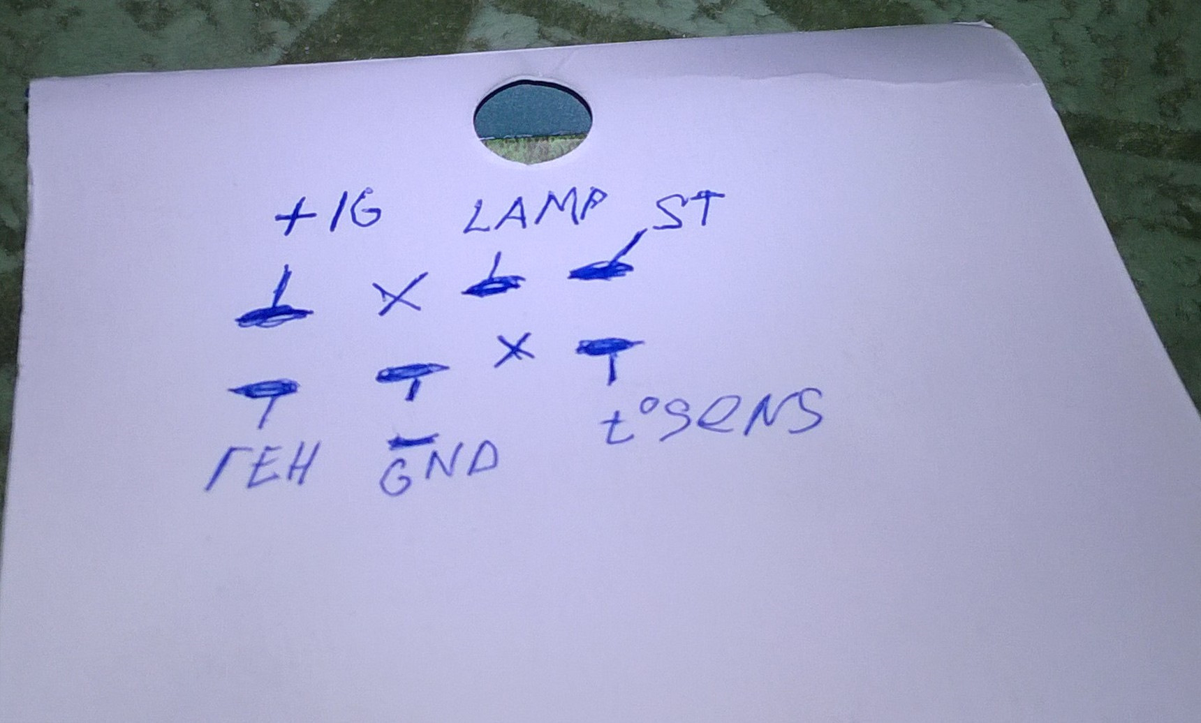

Подключал контакты по хундаевской cхеме в книге, при проверке чуда не произошло блок не заработал…
Вскрыл блок внутри на плате контакты были подписаны…ошибка мануала была в том что +замка зажигания и +стартера были перепутаны местами, переткнул контакты и все зачирикало… Если смотреть на разьем блока то схема подключения управления примерно такая
Зеленый и красный подключение +(при повороте ключа на зажигание) и зеленого провода на реле под капотом то которое без резистора…
Разьема похожего не нашел припаял свой отечественный, все собрал замотал изолентой
И прикрутил на свое место

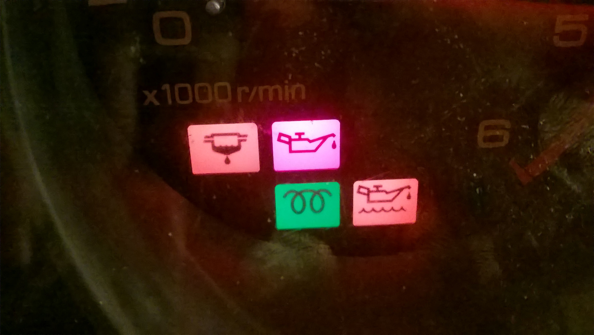

Сигнальную лампу прогрева свечей вывел к приборке отдельным проводом, откуда родной выходит по схемам из книги так и не нашел, теперь при повороте ключа на приборке горит спиралька
После данного абгрейда надеюсь надолго забуду с проблемой свечей…
На деле запускаться начал с пол оборота, дымить как тепловоз и колбаситься при холодном пуске перестал…
Вобщем доволен как слон

Какие провода отвечают за контрольную лампу? Я поставил штатный блок, сейчас все работает, но не приходит напряжение на лампочку свечей накаливания.
Контакт lamp

Попробуй подключить по родной схеме, ктото мне писал в личку что ревизия блока другая и цепляется как положено по схеме что в книге тоесть генератор и стартер не менять местами
Добрый день!
Собрал всё по вашей схеме — система изначально работает, но после запуска не приходит питание на свечи. Сориентируйте по возможности, куда копать?
Для увености вскрой рэле на плате должны подписаны контакты, если реле хундай
Да, 39160-42063, датчик температуры и свечи тоже хундай. На праздниках закрою вопрос — вскрою и всё перепроверю.
Еще на днях попадалась информация, что кому-то пришлось менять местами пины генератора и датчика температуры (вдруг людям пригодится), так что блок для верности лучше вскрывать перед установкой.

попробуй поменять местами "ГЕН" и "Температурный"
У меня после замены все запустилось)))
У меня П1, если по цвету проводов, то — светло-зеленый -датчик температуры, белый — генератор
